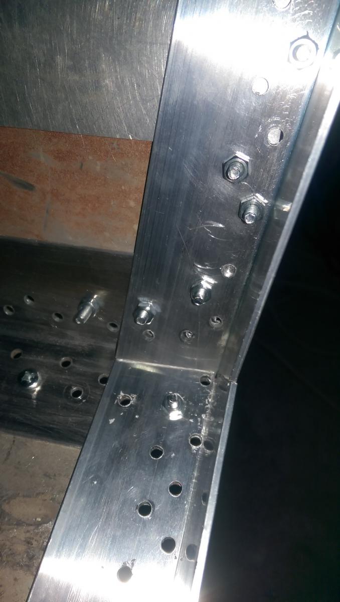

Перекос в сборке на совко лодках это НОРМА !!!! Пять миллиметров вообще не о чём.Это ровная лодка!
912
То же не вижу проблемы в 5ти мм. :pardon: ... Это не зазор в дверях иноавто :D
9 707
6 477

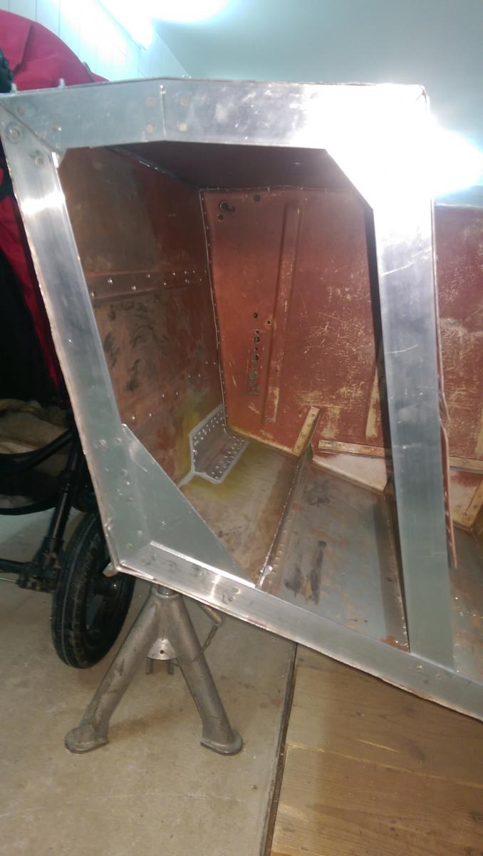

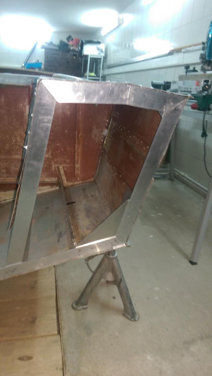

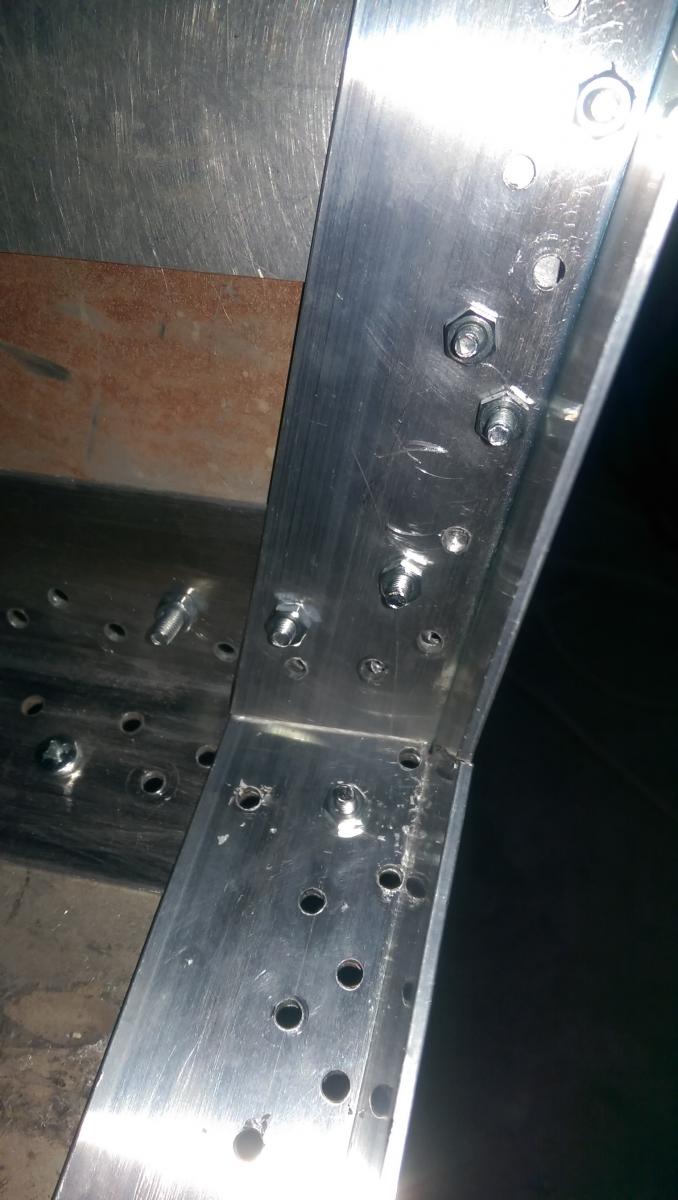

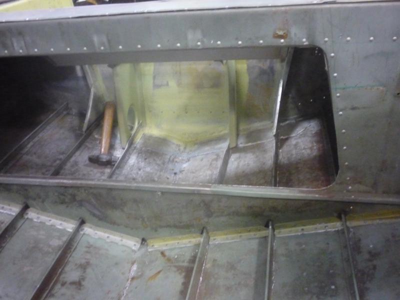

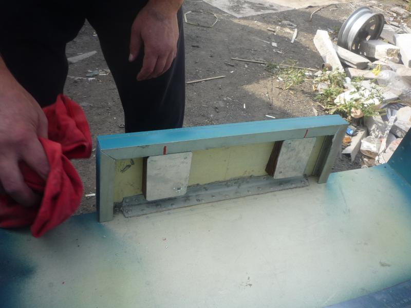

Креплю по старым дыркам. Где этот перекос, дырки попадают на ребро уголка.
Завтра скину фотки того, что получилось.
Так сигнал швы внизу. В верху особо не парился.

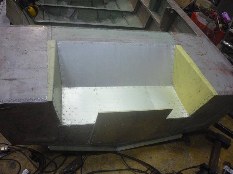

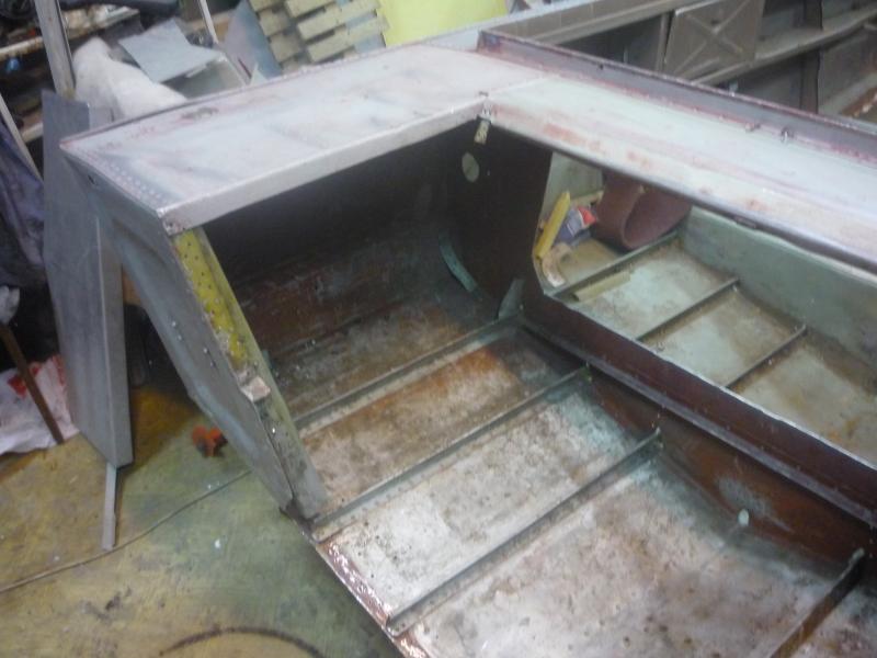

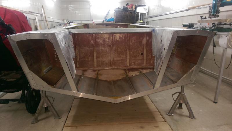

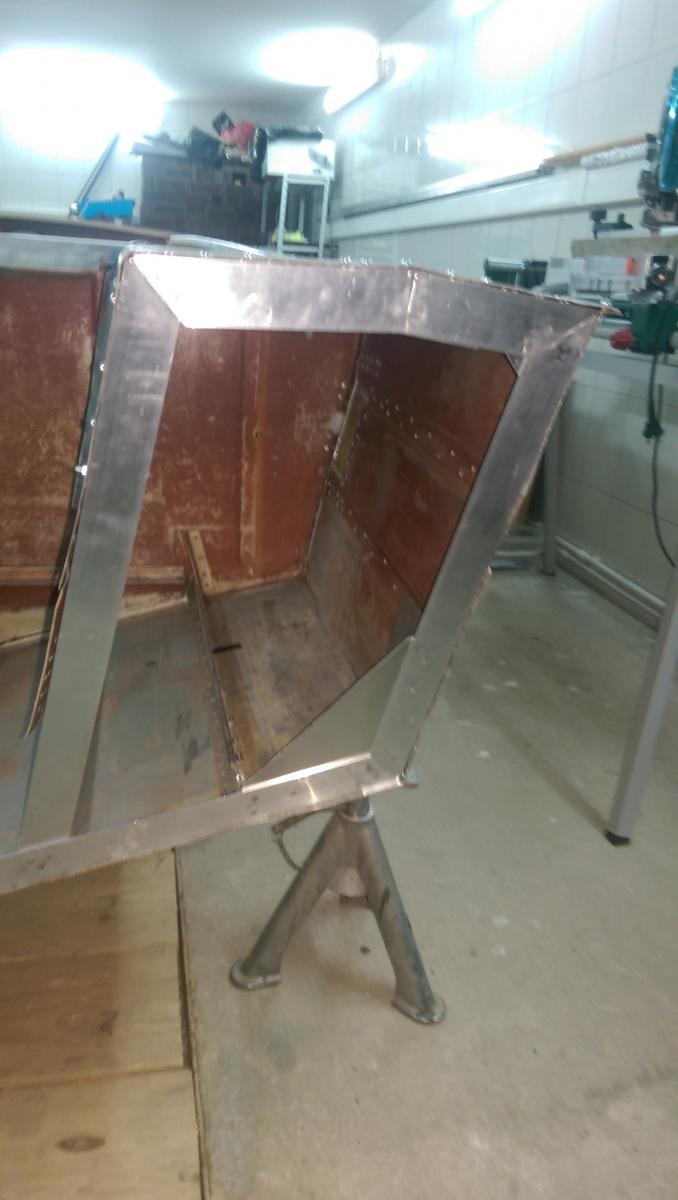

Вот, что удалось сделать за выходные. Каркас снимется, по нему из единого листа вырежется корма. Параллельно приклепаем накладку на днище и уголки на ее внешнюю поверхность.
912
А, зачем снимать? Лекало не проще изготовить? :unknown:
9 707
6 477
По любому снимать придется. Одна латка в сложном месте, поставить пять-десять декоративных заклепок из-за упомянутых пяти Мм, вставка в днище лист под уголки, обрезка и подгонка киля, накладка на это место, накладки по углам на скулы. Кроме того практически везде борт идет с нахлестом на транец. Так было задумано. Нужно убрать стружку, зачистить заусенцы, загрунтовать кислотником дюраль и заложить герметос, поставить все на болты, потом клепать. Лучше один раз сделать по уму и забыть. Спешки нет.

Борис, колоссальную работу ты делаешь, практически заново корпус сваял.

Вы мне льстите, судать :D , но приятно это слышать.

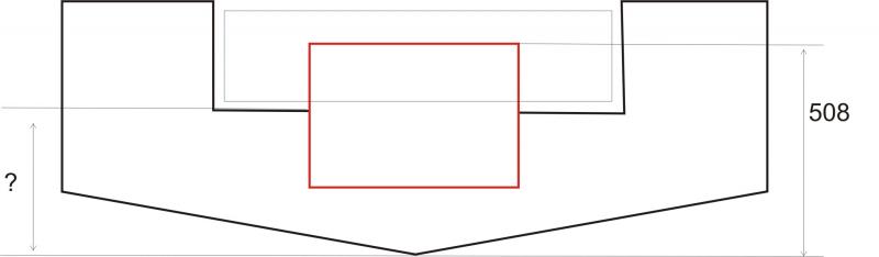

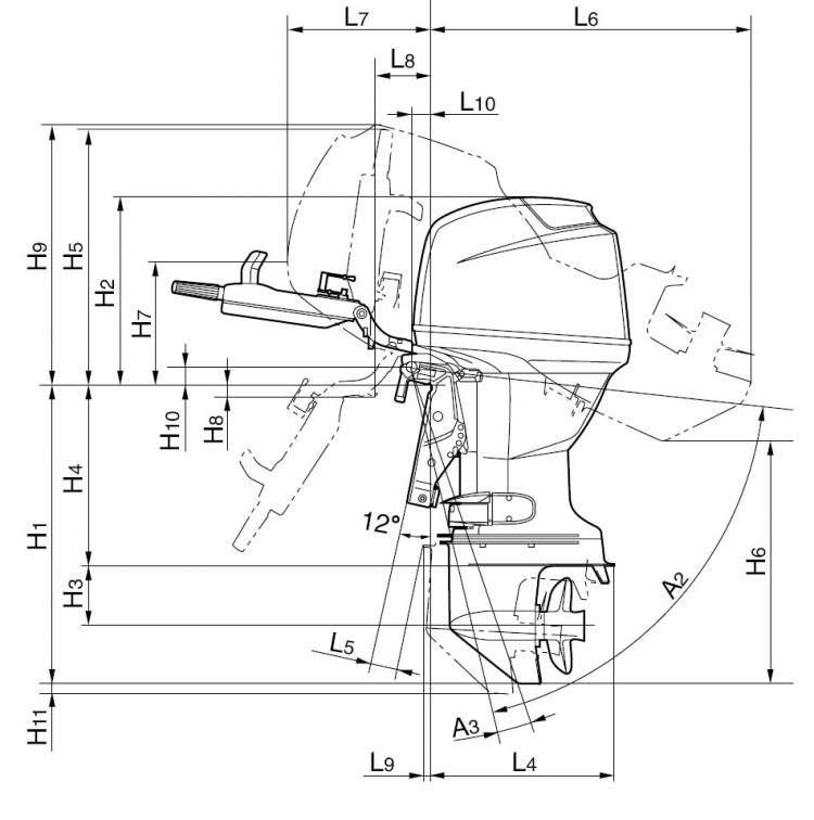

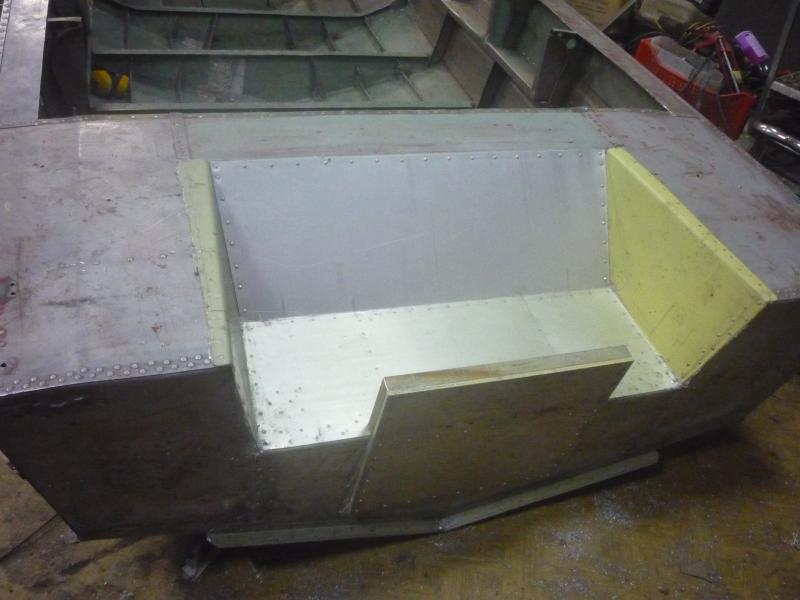

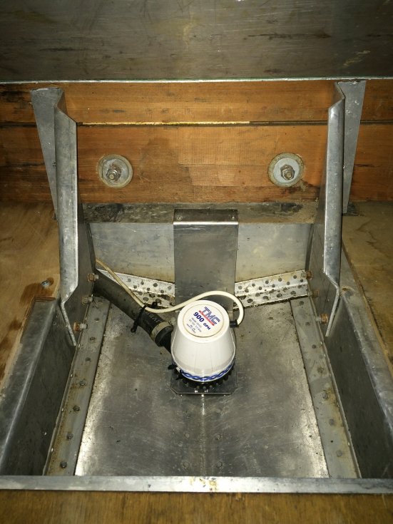

Есть вопрос! Если не будет ответа, встану с транцем - на сколько не знаю (пока мотор не появится). Транец планируется под длинную ногу (508). Я не знаю, на какой высоте крепить низ рецесса к транцу, т.е. не представляю себе размер ниши. Мерить по своему 9,8 не хочу, там все такое маленькое, можно легко ошибиться. Хотелось бы сделать рецесс повыше, чтобы бак от Нивы туда вместить, обеспечить доступ к помпе, провести троса и кабели и чтобы ко всему этому хозяйству доступ был.
Oleg Samara, откликнись - ты точно знаешь, много их наваял! Если кто-то может что-либо сказать - добро пожаловать!
9 555
4 758
:) А сколько её (работы) ещё впереди!!!!!По нише ,достаточно 10- 12 см.От двигателя это не зависит.
3 153
1 311

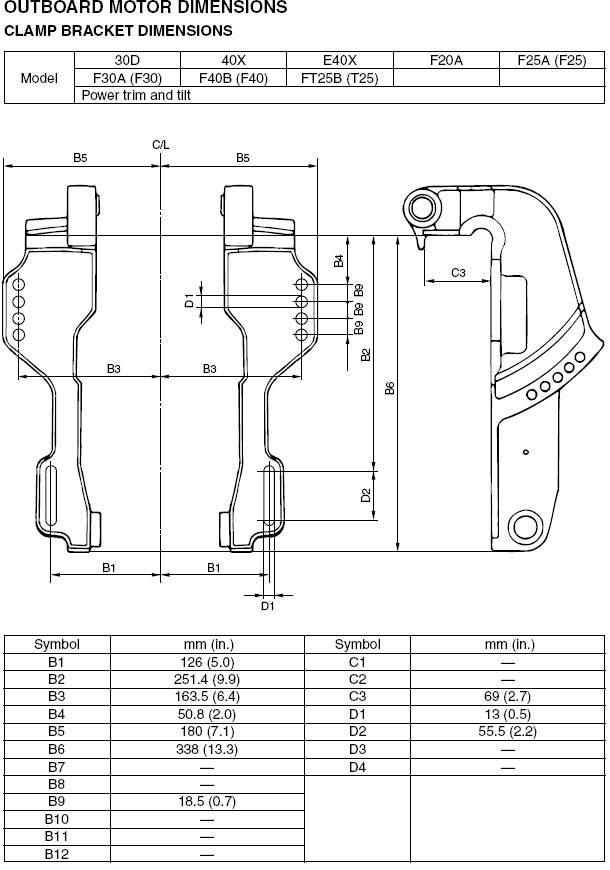

По идее Владимир прав, нога длинная здесь ни при чём, струбцина что у того, что у другого одинаковая.

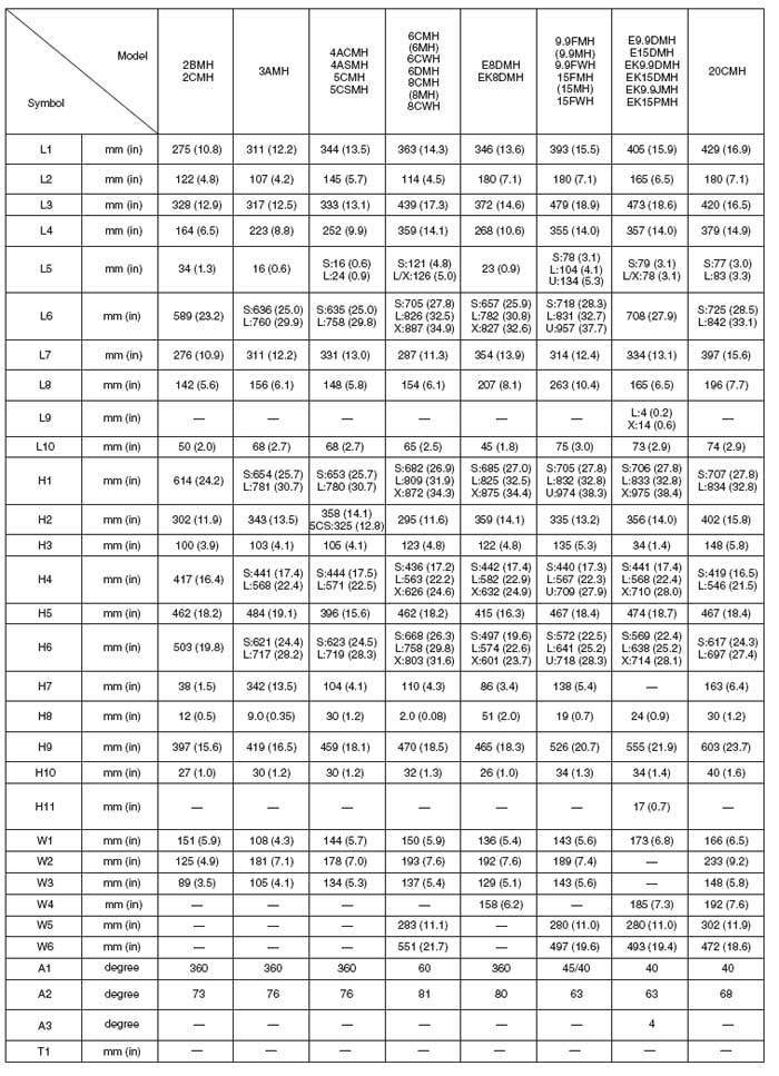

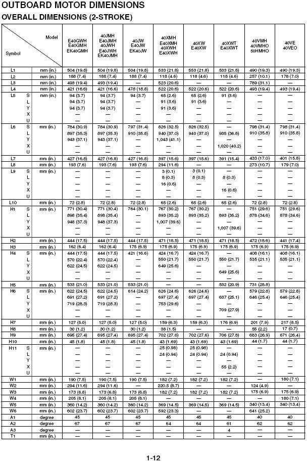

1 311
Изучай, может поможет.

Спасибо! Будем посмотреть, кажись ответы на мои вопросы здесь есть! Завтра распечатаю - так удобнее.
Володя меня не понял. Если я подниму низ рецесса, без проблем засуну туда бак на 40 л. с возможностью снятия без разборки рецесса. Собирая рецесс бОльшего объема появляются новые возможности усиления транца - Мы же колхозим из того, что под рукой. В штатный рецесс этот бак не лезет. Придется по месту резать переборку кремового отсека, а потом усиливать. Сейчас самое слабое место именно там. Это хорошо заметно сейчас, когда лодка на подставках - нужно только приподнять и покачать нос. Видно, что происходит скручивание. Хотя может я снова утрирую :yes:

Сколько ты здесь наделал пока меня не было , похвально . Сразу по высоте , минимум 80 мм , я обычно делаю 100 мм , когда использую старый родной отгиб на транце 380том получается 130 мм , здесь 100 мм . Рецесс обязательно поднимать нужно , очень верно, чтоб в него вода не поступала на стоянке когда на корму наступаешь , да и внутри объем лишним не бывает .

:) Да понял я ,понял!Это ты мой ответ ни как не осмыслеш!Нет разницы с какой ногой мотор.Гланое высота от днища до места установки 508 мм.Тебе главное чтобы было место верхние болты крепления мотора поставить.Для этого 10 см достаточно! Вот отсюда и танцуй.Хватит при этих условиях высоты поставить бак или нет. :good: Ну вот Олег появился пока печатал он тебе на фотках показал то о чём я писал!

Борь вырезай предпоследний шпангоут , лучше рецесс герметичный , так практичней ,только окантовку обязательно поставь , боковые стороны наискось - под прямым углом к днищу , чтобы окантовку косынкой со стрингером завязать.

Мужики! Всем огромное спасибо!
Олег меня сразу понял!
Володь, Не обижайся, Это я коряво вопрос задал. Десять см - Все, что требовалось.
9 555
4 758
Да какие обиды! Главное что тебе понятно стало,а кто понятнее объяснил это не важно!

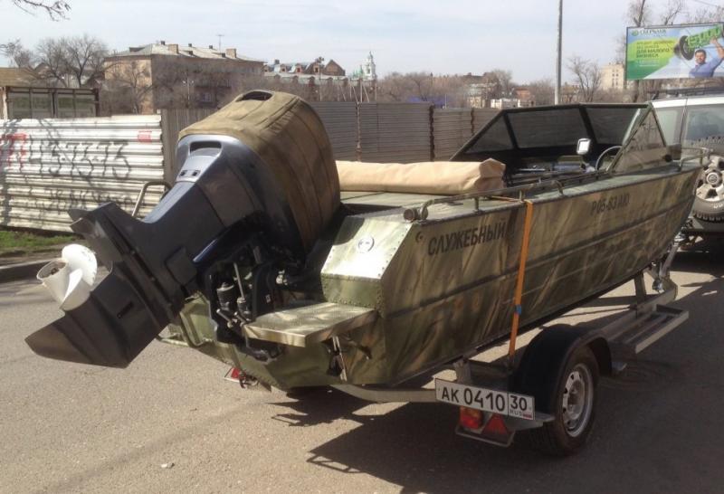

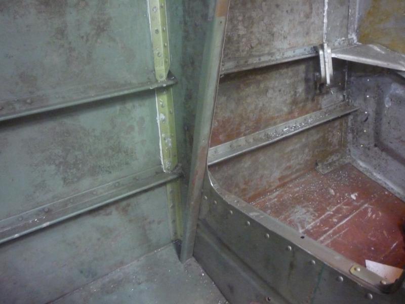

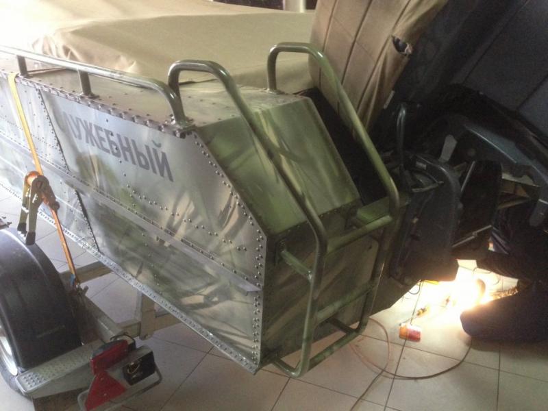

Борис накидаю немного фоток, на Мотолодке продают такую удлинённую 5.4м. Может что пригодится. Думаю что хозяин не будет ругаться.

Саш, Привет! Я читал про нее, Астраханская, если не ошибаюсь. , Пусть фотки лежат в копилке знаний.
Ее еще разве не продали? Интересно, почему? Вроде давно лежит.
