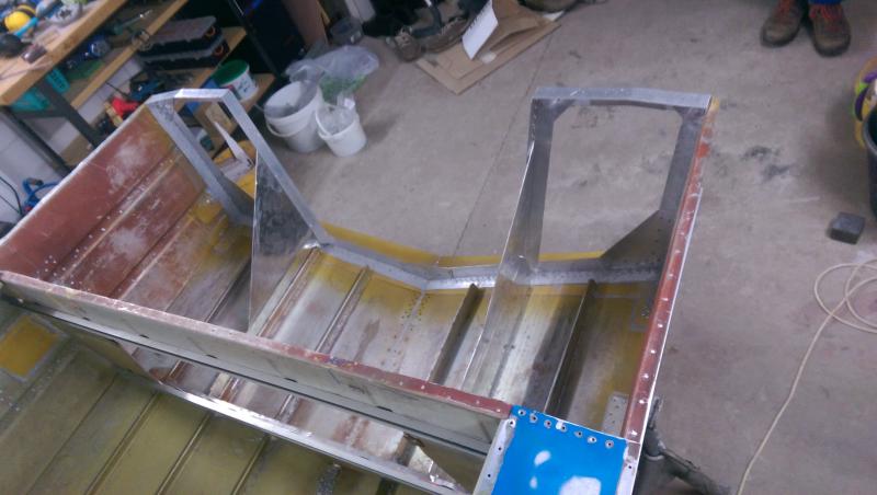

Вот, что получилось в святом состоянии.

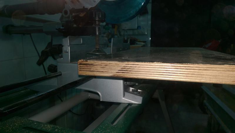

9 748
6 526

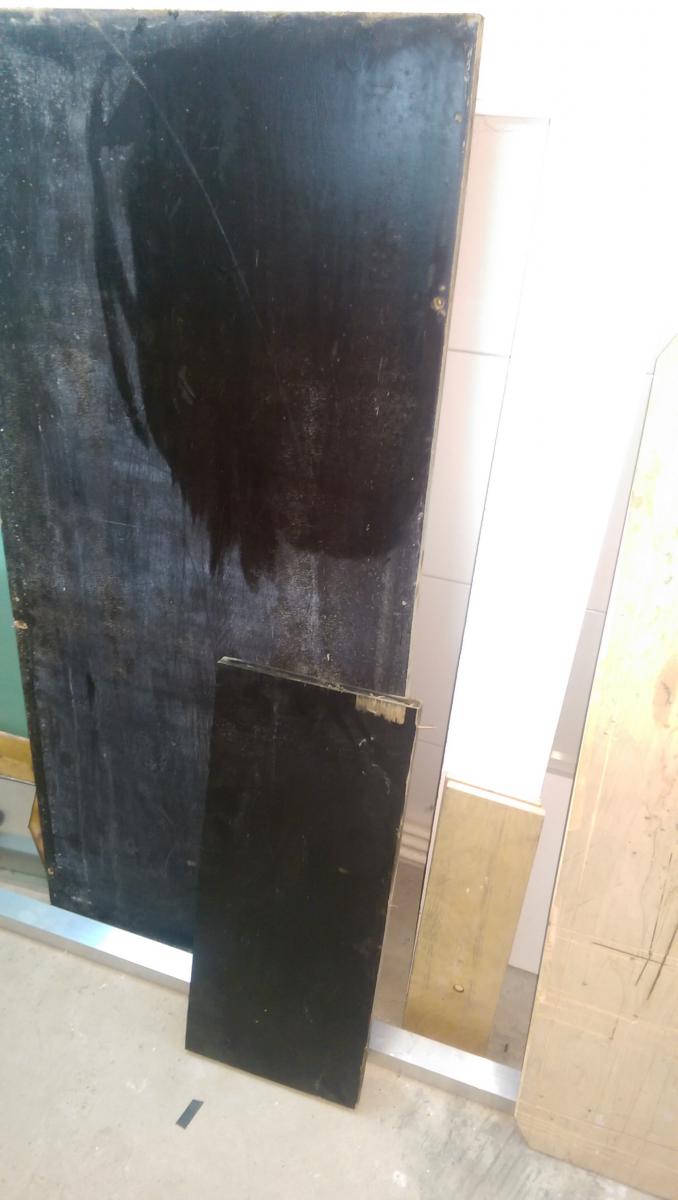

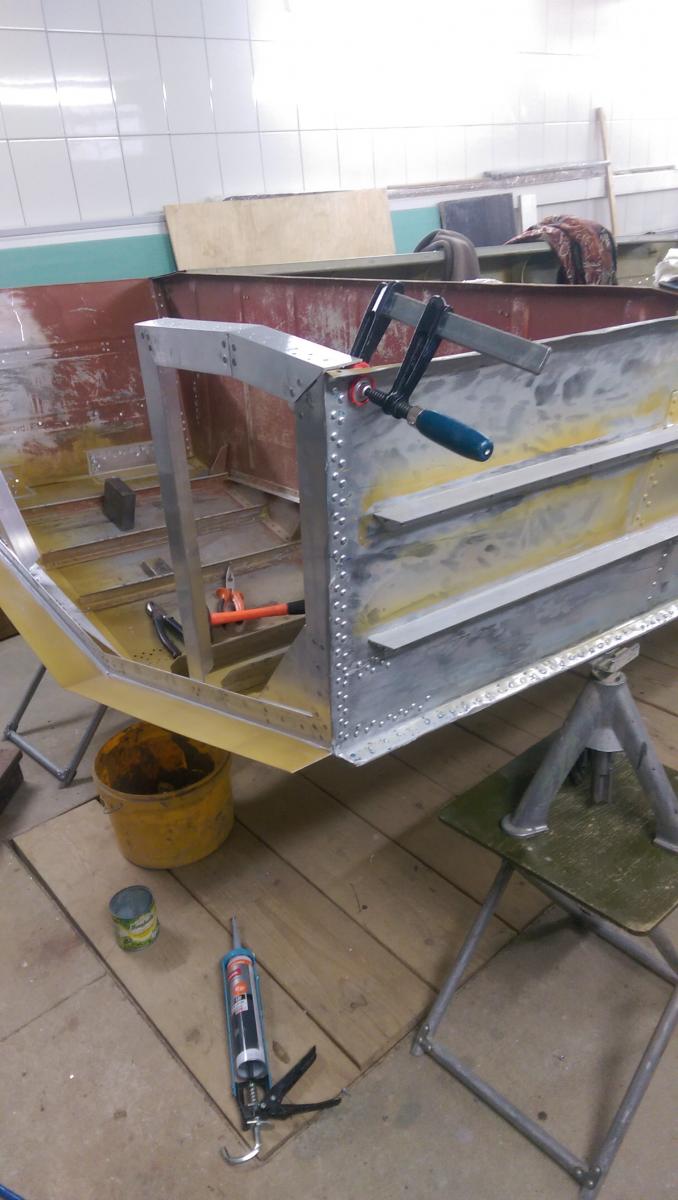

Принесли мне бу фанеру. Опалубку заливали два раза. Смотрите свежий срез.

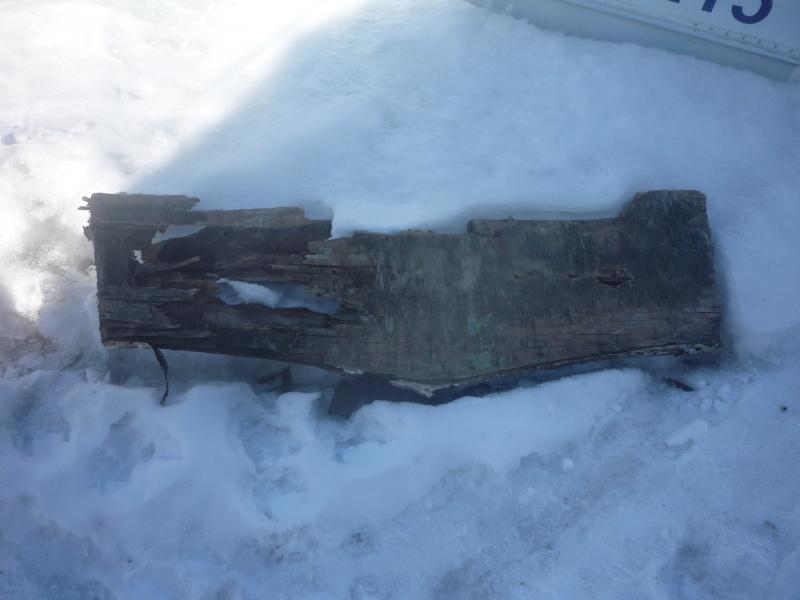

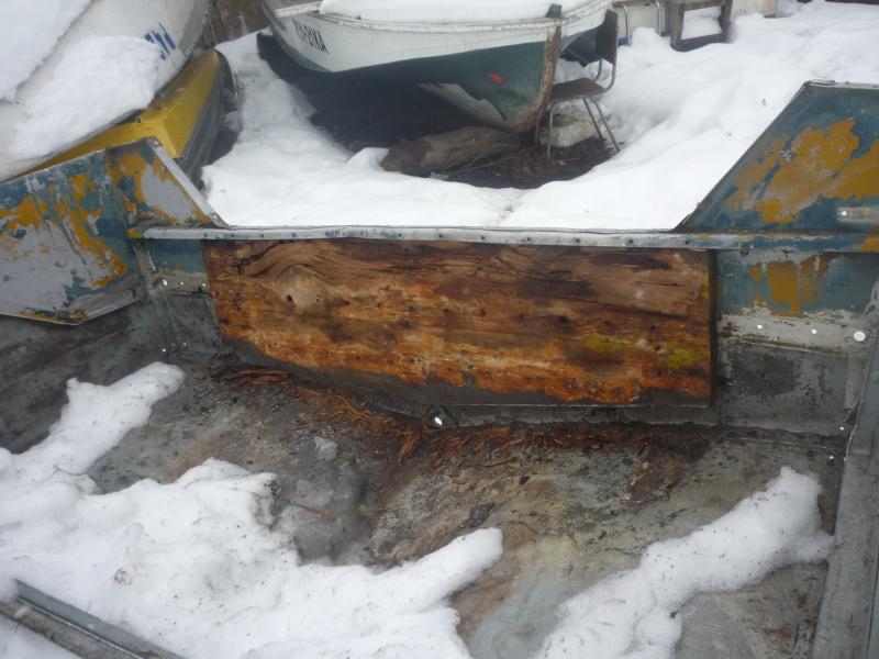

По этому вопросу мы с Володей росхожи во мнениях ,он чтит традиции Петра -1 с его деревянным флотом и в современную лодку ,как реликвию тет славных времен ставит высококачественную доску , я же признаю дерево только как декоративную отделку , предпочитая в силовой конструкции более совершенные материалы , например на заводской выносной транец Казанки предпочту как минимум баленит , аналог дельтодревесины , фанера же прожимается болтами мотора в первый же сезон , на хваленых Сильверах она гниет через 6 -7 лет, хотя производитель гарантирует 10 лет службы . Насмотрелся я на гнилые доски, вот примеры полной трухи , а частичная на 90 % всех лодок . По этому как авиатор я разработал и просчитал собственную конструкцию без применения дерева в любом его качестве , вернее начали с переделки Амуров под подвесники, а на них не было досок изначально ,а конструкция получилась удачная , потом она перекочевала на более мелкие суда, сохранив расчет на прочность тех же табунов . Всем у кого еще нет мотора - советую брать с высокой ногой , чем выше сам двигатель тем безопаснее , бережёного бог бережёт , универсальный транец не одобряю , не люблю все универсальное , ВОТ УТКА И ХОДИТ И ПЛАВАЕТ И ДАЖЕ ЛЕТАЕТ, НО ВСЕ ТАК ПОСРЕДСТВЕННО .

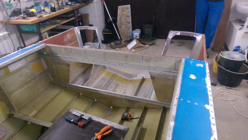

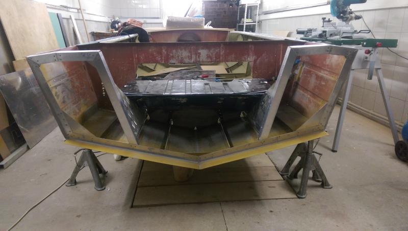

9 748
6 526

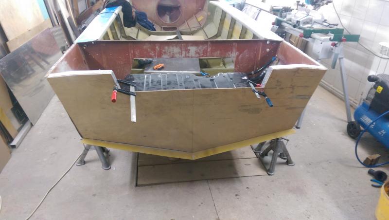

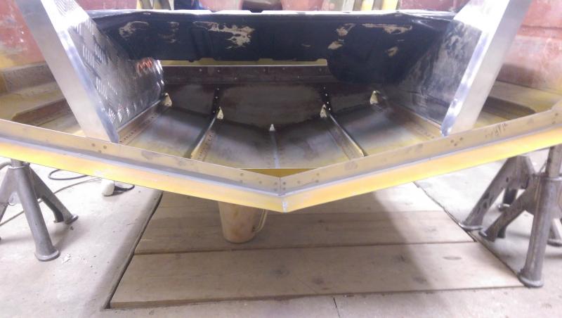

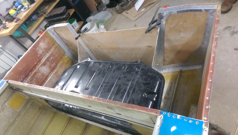

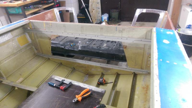

Сегодня весь день примеряли, подрезали, собирали, разбирали. Остановились на такой компановке. Бак 60 литров. После того, как все будет собрано, демонтировать его можно будет через отверстие в переборке. Впереди усиление кницами и уголками. Под баком у транца будет помпа.
Oleg_samara
18.01.2017
2 901
2 487
Силовые косынки из квинтета не есть хорошо , мягкий материал , желательно из Д16 Т или хотя бы АМГ 5 - 6 . , и лонжероны по моему пониже можно до выреза в шпангоуте, бак пониже будет , в остальном пойдет . Больше не болей , а то к лету не успеешь .
9 748
6 526
К лету видимо не успею. На это время запланированы малярные работы. Машины красил и представляю, что будет с моей мастерской -операционной, если пульну там. К тому же перспектива появления мотора откладывается. Буду как Карась неспешно и размеренно плыть по течению. Если в августе спущу на воду - будет хорошо. На сентябрь-октябрь, Как обычно планируется рыбалка на Н.Волге - туда бы успеть.
Про квинтет ты прав полностью. У меня есть несколько кусков д16ат 2 Мм. На целые лонжероны их недостаточно. Из них я сделаю накладки-кницы на лонжероны и усилю их уголком. Фоты будут, покритикуешь. Покупать большой лист не готов.
Про опустить бак ниже думал. Есть запас и посмотрю, когда ближе подойду к рецессу. Пока получается, что для доступа к помпе придется делать лючок в рецессе. В этой связи к тебе будет вопрос - нарисую чертежик и выложу на обсуждение второй вариант. Прежде всего нужно помпу купить и глянуть, Как она будет входить.
Кстати, какой производительности должна быть помпа для этой лодки. Разум подсказывает, что слишком мощная не нужна, может даже лучше поставить две маленькие, каждую под свою кнопку. Всех прошу дать свое мнение.

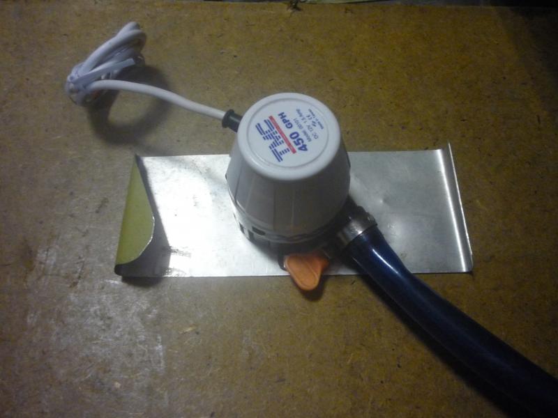

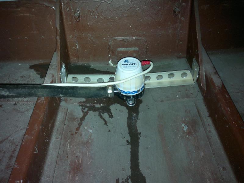

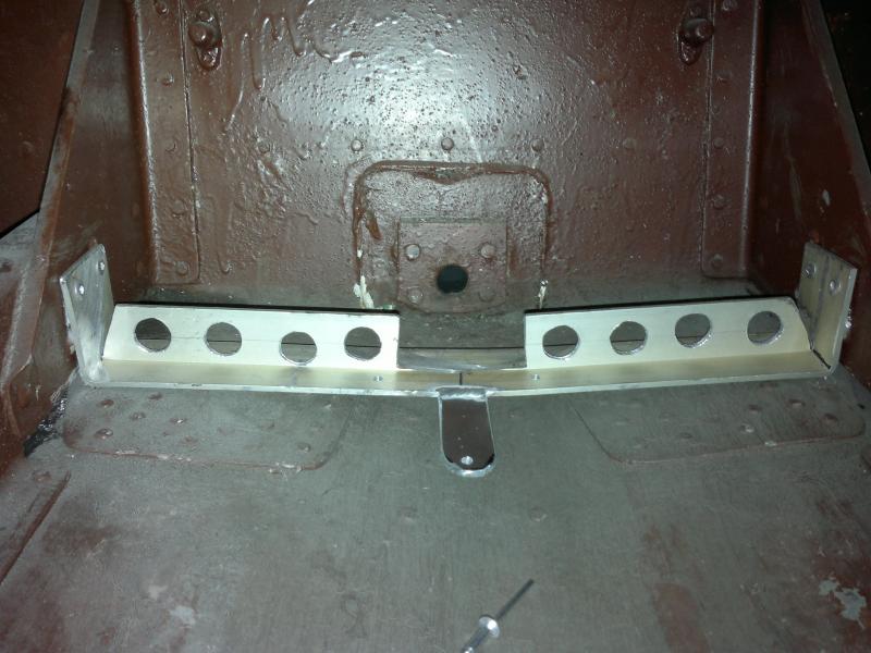

Перешёл на вот такие кронштейны , без всяких лючков .

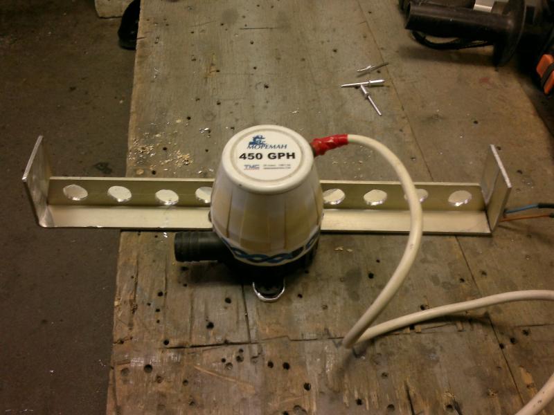

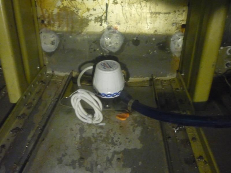

9 555
4 762
:) Делаю немного по другому;Да ,до самого дна чуток не добирает,но и грязь под помпой не собирается . ;)
Oleg_samara
18.01.2017
2 901
2 487
Володь , а как помпу для профилактики снять , именно эту модель , я их раньше ненавидел из за обслуживания , предпочитал с одним нажимным рычажком с последующим поворотом, пока вот такой пружинный кронштейн не придумал .
