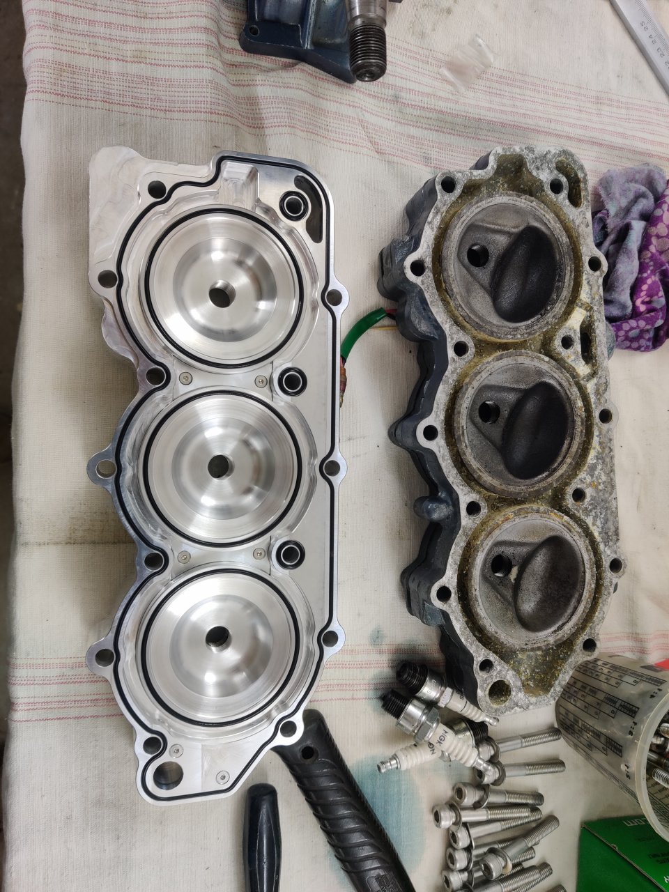

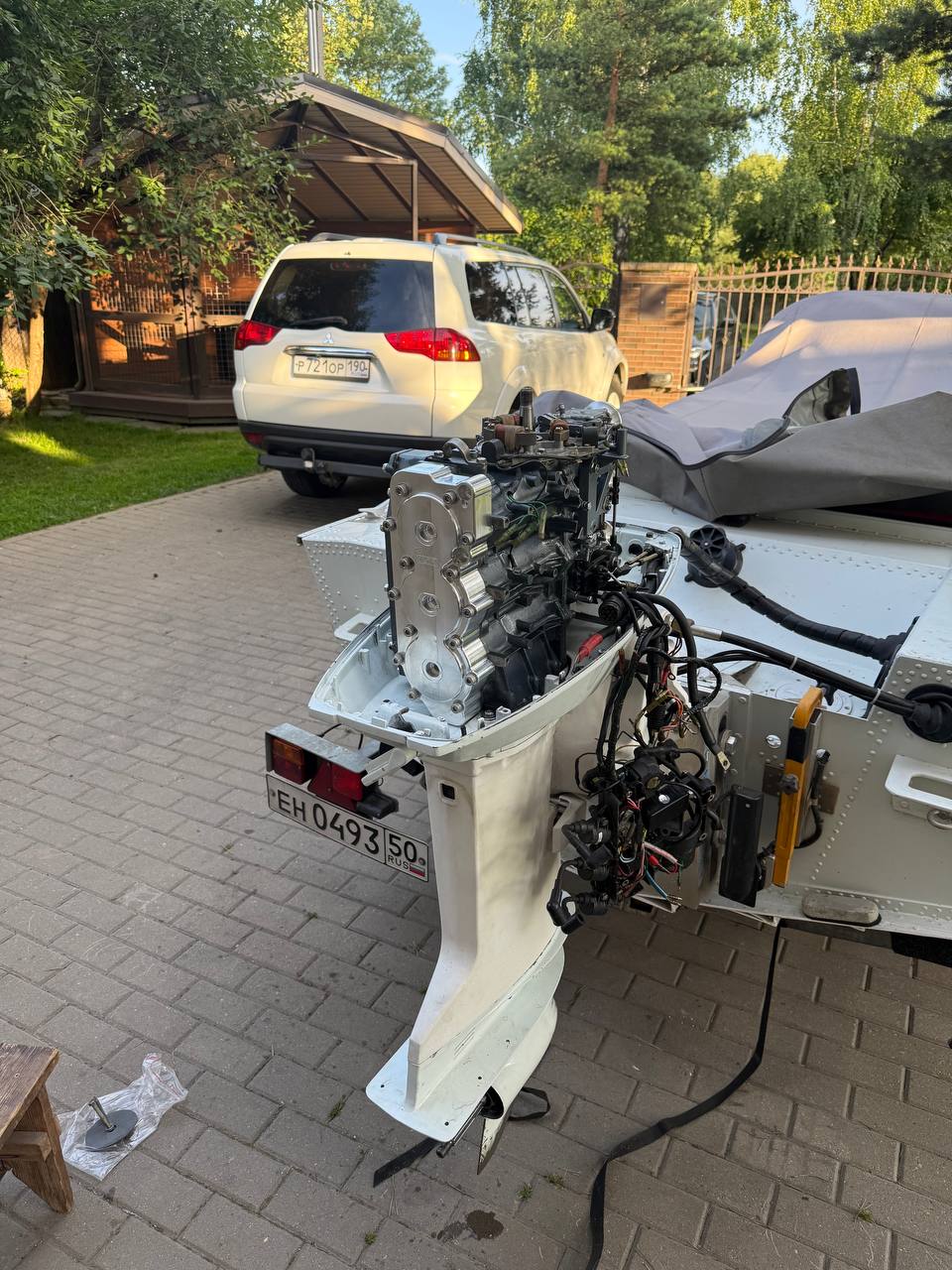

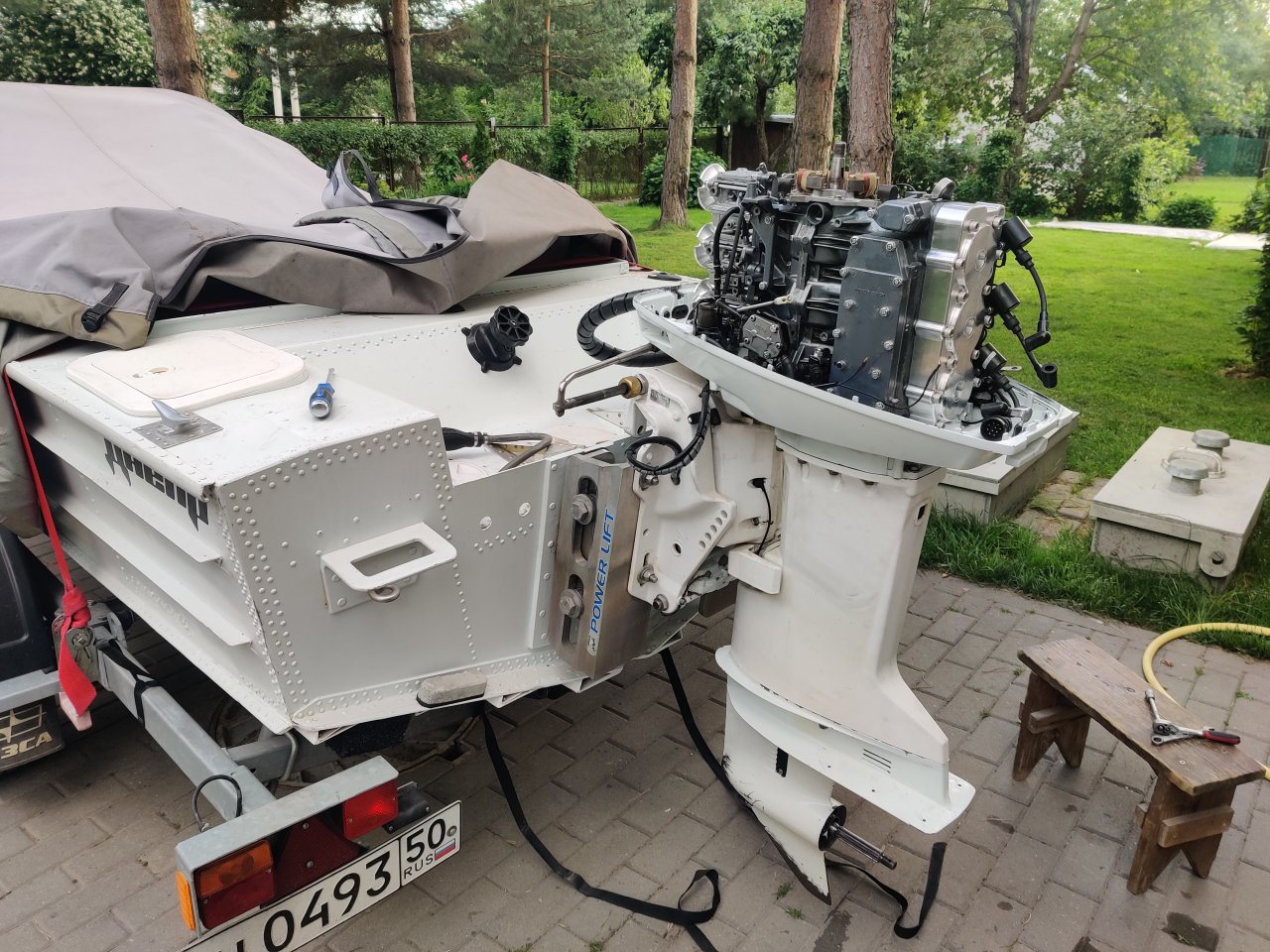

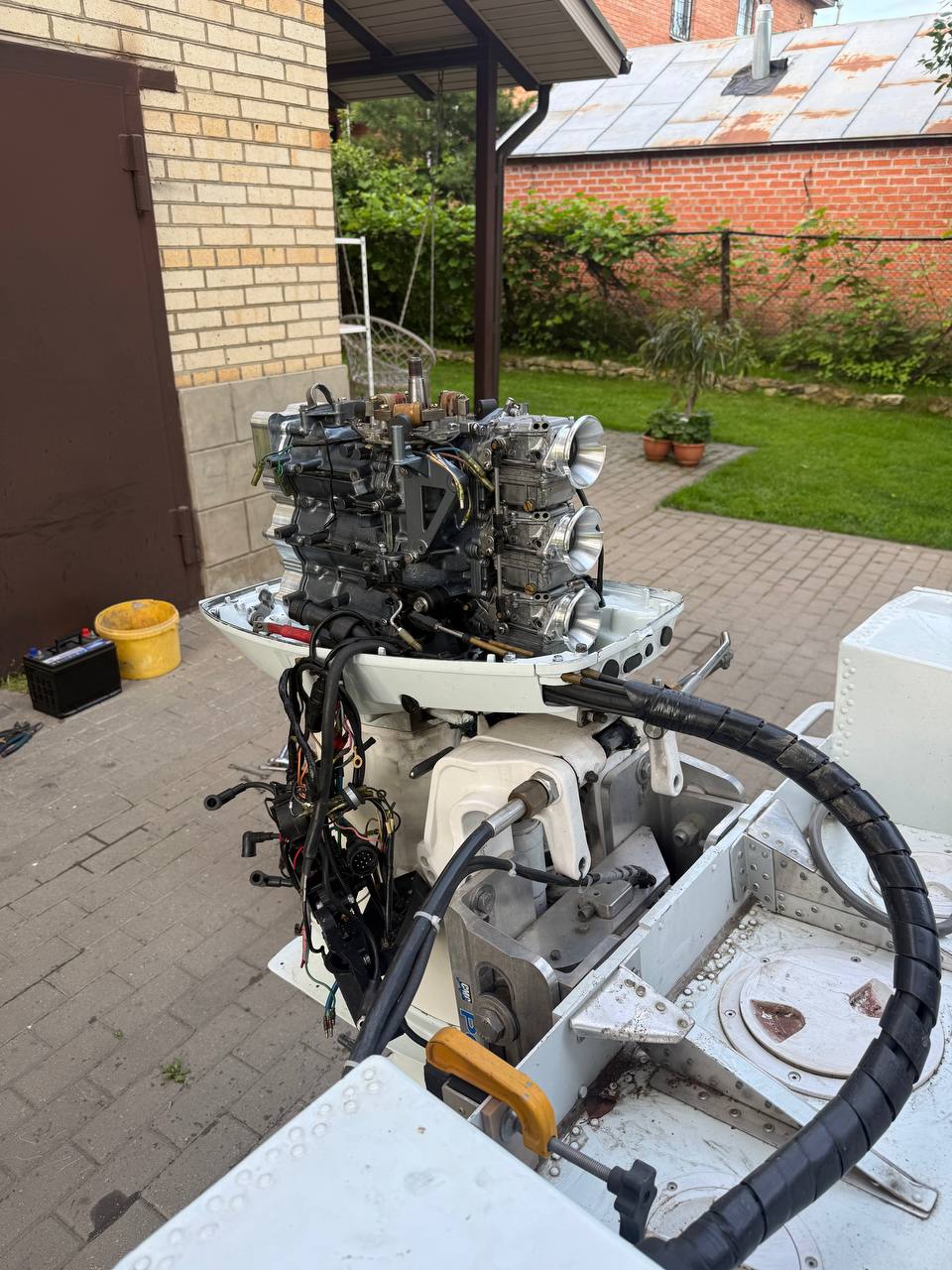

Почти собрали мотор, злой должен получиться...
Теленков
22.05.2017
2 702
1 440
Арзамас
Охренеть. Ты делаешь всё сразу? Уже не получится определить что из всего переделанного дало самый ощутимый результат? Имею в виду движок, не ношу.
9 783
6 596
А не получится иначе. Все связано: клапана и ГБЦ. Теперь он на 95-100. Жиклёры ещё не сверлили, но у меня три комплекта. Свечи другие, на днях приедут.

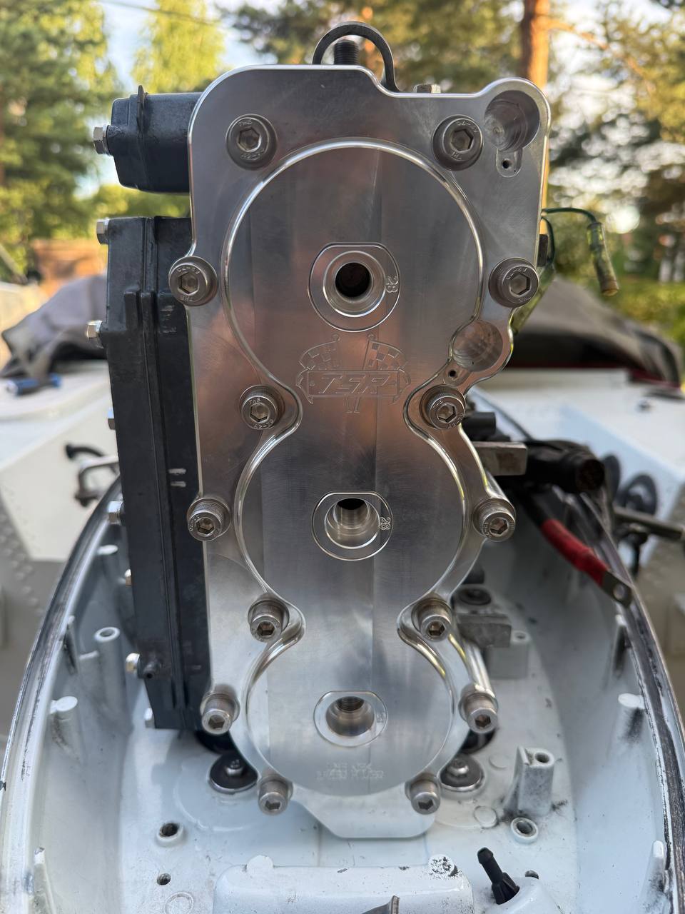

Камера сгорания по обьему не сильно вроде изменится, с чего 95-100?
И клапана мне не нравятся. Нельзя было на каждое окно отдельный сделать? Могут на хх или при запуске быть затыки из за их жесткости.
9 783
6 596
Это опробованные покупные решения, что-то с Австралии, что-то со Штатов, что-то с Англии. Собирали набор долго. В ГБЦ стоят сменные чашки, это предпоследний вариант. ГБЦ с увеличенной рубашкой охлаждения. Оно не от балды сделано. Попробуем и мы... И жиклёры понятно, на сколько увеличивать, все прописано в мурзилках.
Кое-что не подошло, под последнюю версию мотора. Может с настройкой зажигания на каждой катушке поиграемся, но позже.
Лего для больших мальчиков, однако.

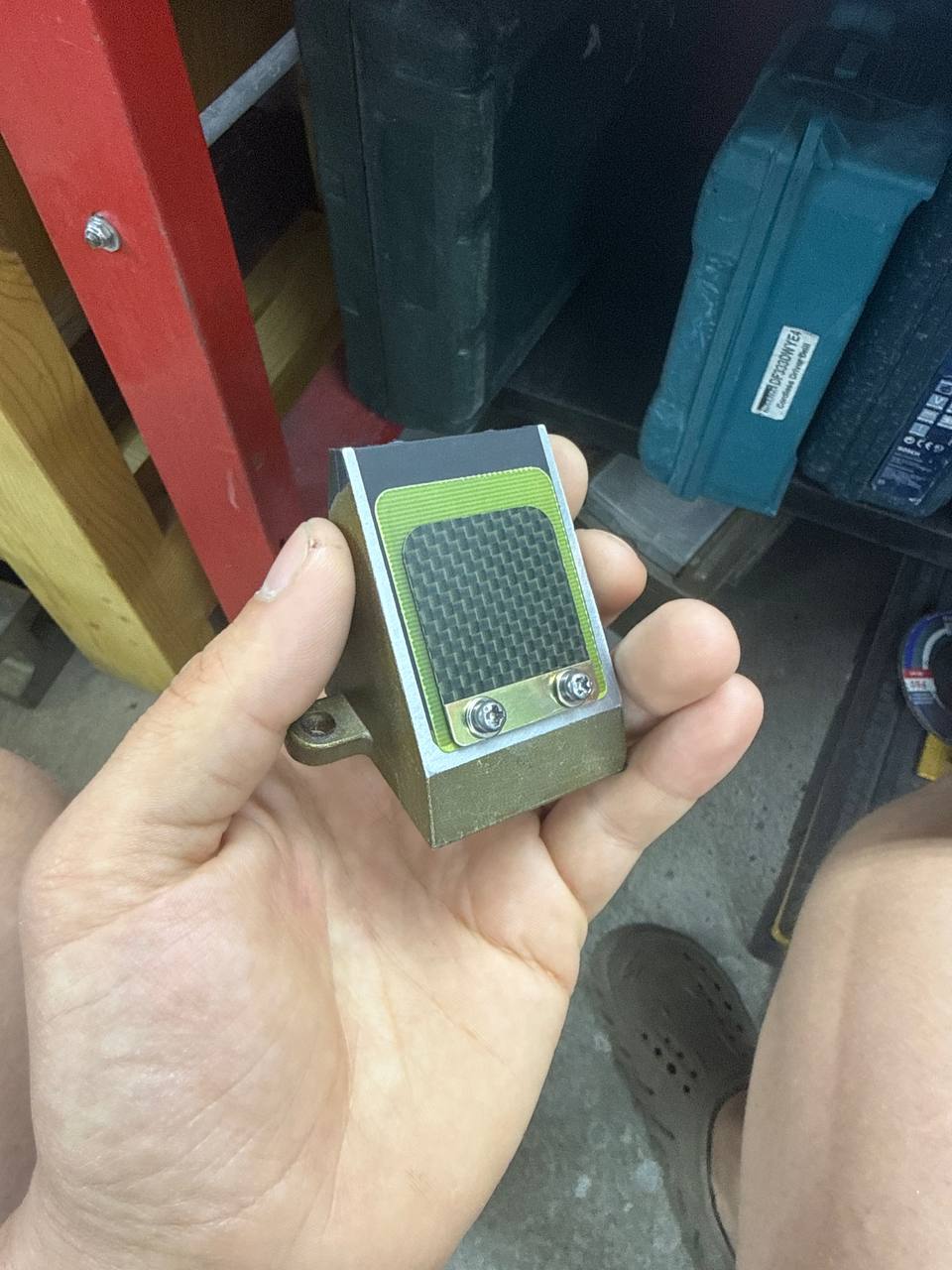

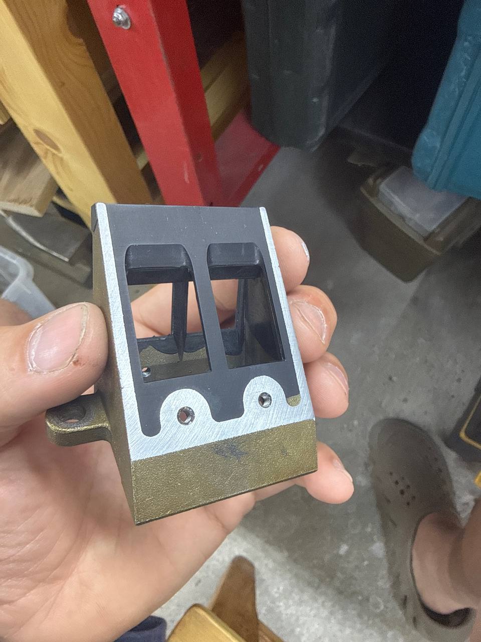

Немного про клапана: ради интереса вместо штатных сын установил новые лепестки без притирки. Добиться прилегания не удалось, грош им цена.
Все основания я притер на стекле шкуркой с водой: 320 и 600 в финале. То, что на фото серебристое, было желтым. Снял прилично . Прилегания идеальное, воздух засосать через клапан невозможно. Во время притирки стало видно все неровности, которые и убрал в итоге. Теперь мотор должен перестать подчихивать на ХХ.
Композитные клапана на полном должны открываться условно в два раза больше штатных. Посмотрим, что это даст.
Если кто полезет к своим клапанам, проверьте прилегания.
Родные домики резиной покрыты им притирка не нужна, это кстати и для большего ресурса. Композитные лепестки довольно быстро изнашиваются об металлический домик, это проходили почти 30-ть лет назад когда на Юпитер ставили. И ограничители тоже желательны, может ломать лепестки. Увеличение степени сжатия конечно даст прибавку мощности, но полусферическая камера сгорания в головке против "жокейской шапочки" это минус, а вообще форсировка 2 Т мотора начинается с увеличения продувочных окон, это дает максимальную прибавку .
9 783
6 596
Ну, я же не сам притирку придумал. В инструкции к новым это было. И резину никто до конца не стер, просто сделал плоскости на основаниях 1994 года выпуска. Как ты думаешь, как раз за 30 лет они стали лучше?
В свое время притирал седла клапанов гидравлики. Они тоже обрезинены. И она заработала, мотор больше не опускается сам. Так и стоят, хотя новые купил в запас. Больше номер с притиркой не пройдет...
А я то думал домики с клапанами тюнинговые. Резина за столько лет эластичность потеряла, согласен, возможно даже окаменела, несмотря на японское качество.
9 783
6 596
Не потеряла, но у композитного лепестка форма другая и под приработанное место никак не попадает. Плюс на заводе притирка не предусмотрена технологией. В процессе производства в серии это лишние затраты и новый лепесток встаёт на новый домик.
