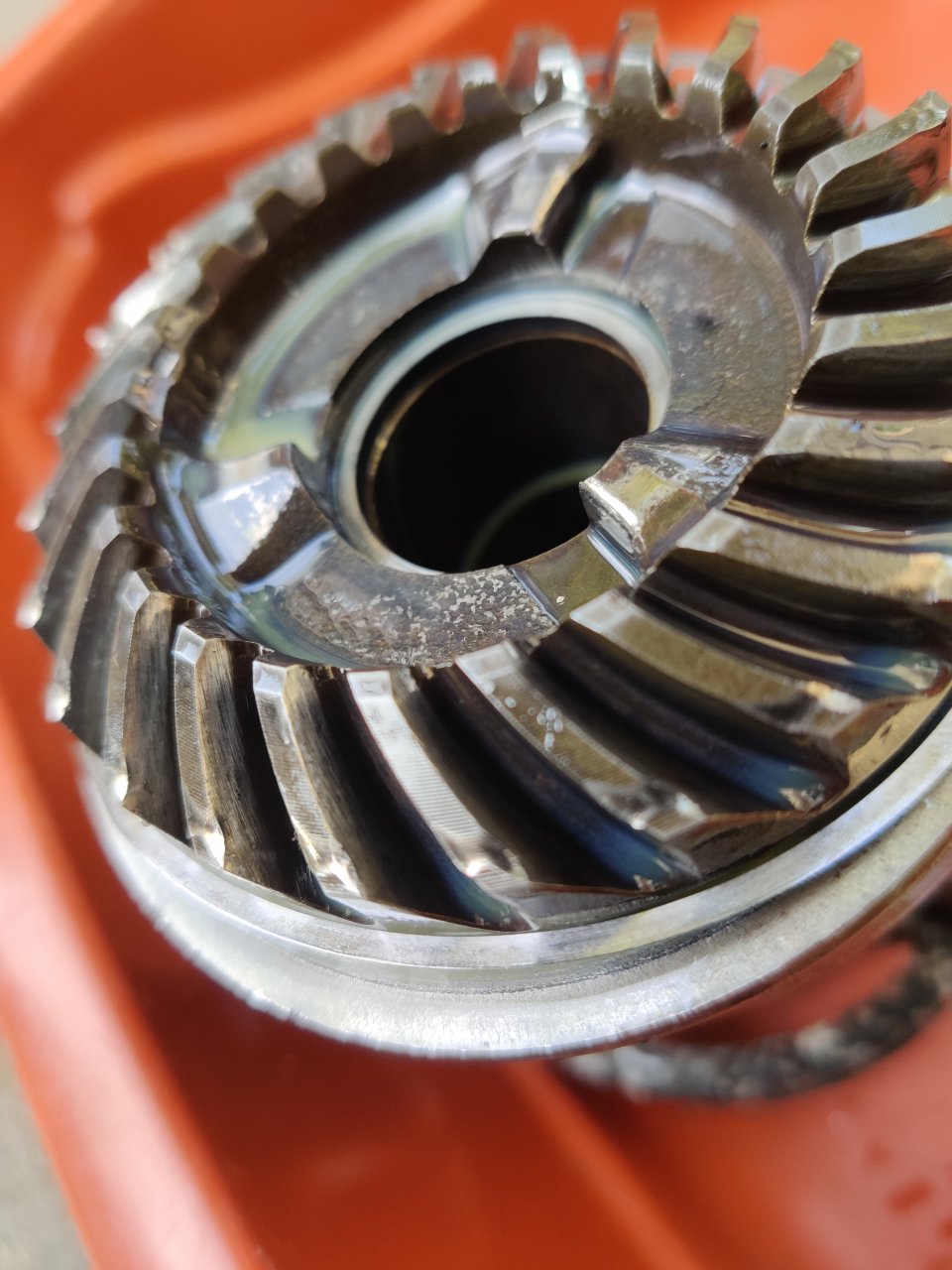

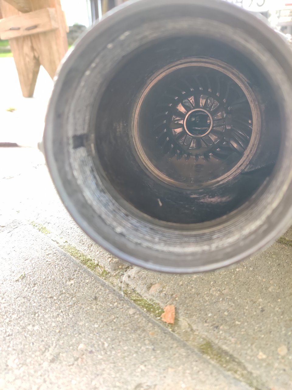

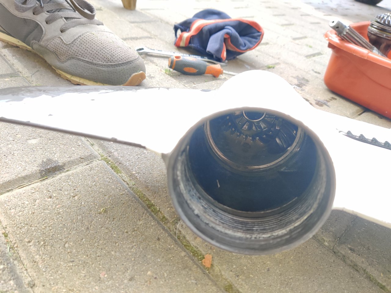

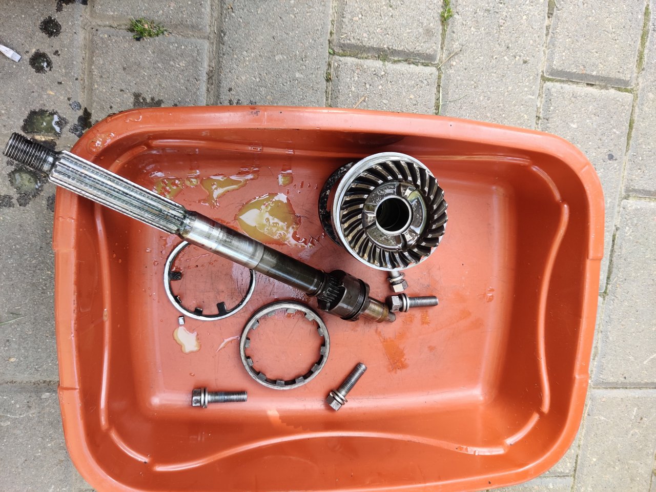

Началось в колхозе утро. Поднял мотор, погонял тягу передач - нет нормального зацепления, все размазано. Открутил пробку, льется эмульсия (редуктор был неделю назад опрессован). Качаю гребной вал, он гуляет вместе со стаканом. В итоге без инструмента ручками открутил зубчатую гайку и пальчиками вытащил стакан. Впереди дефектовка. Редуктор саморазобрался, хорошо что дома. Шестерня гребного вала под замену.

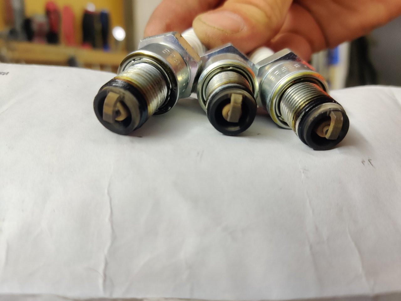

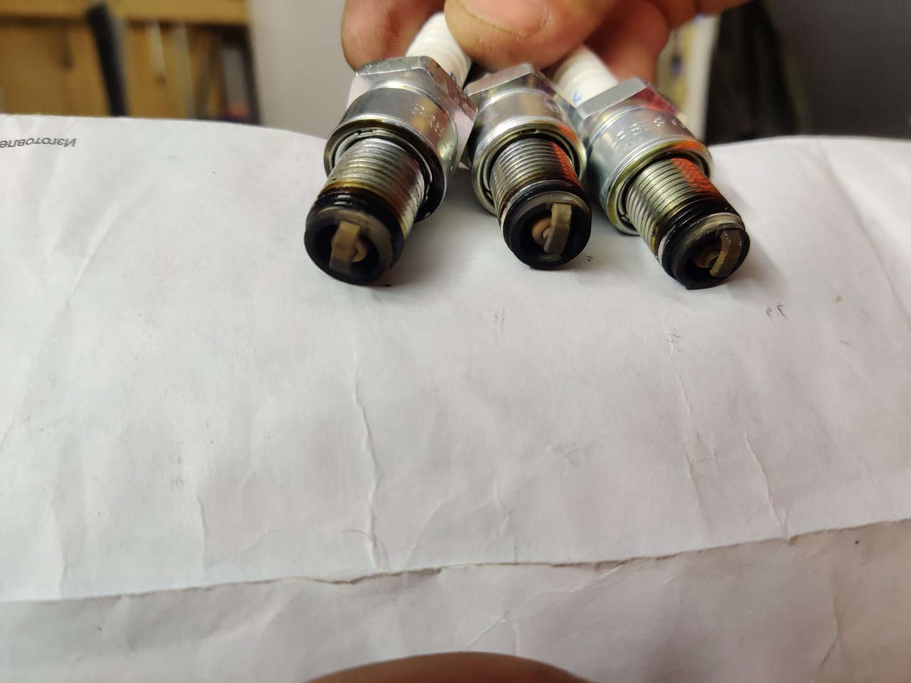

Так выглядят свечи. Мотор был заглушен перед этим на почти полном и на ХХ не работал.
Свечи идеальные по цвету.
А вот почему редуктор развалился? Не регулировал его?
Как перебрал много лет назад, туда не лез. Помпа не в счёт. Он 100 с лишним часов откатал с того момента. Естественно удары были, но не в этом году.

Сейчас то понятно,
Я имел ввиду до этого, в прошлом году например.
За 200м\ч менял же масло
Каждую осень, и без стружки. Ничего, сделаем. Донор есть, надо будет кольца купить и зазоры выставить.
