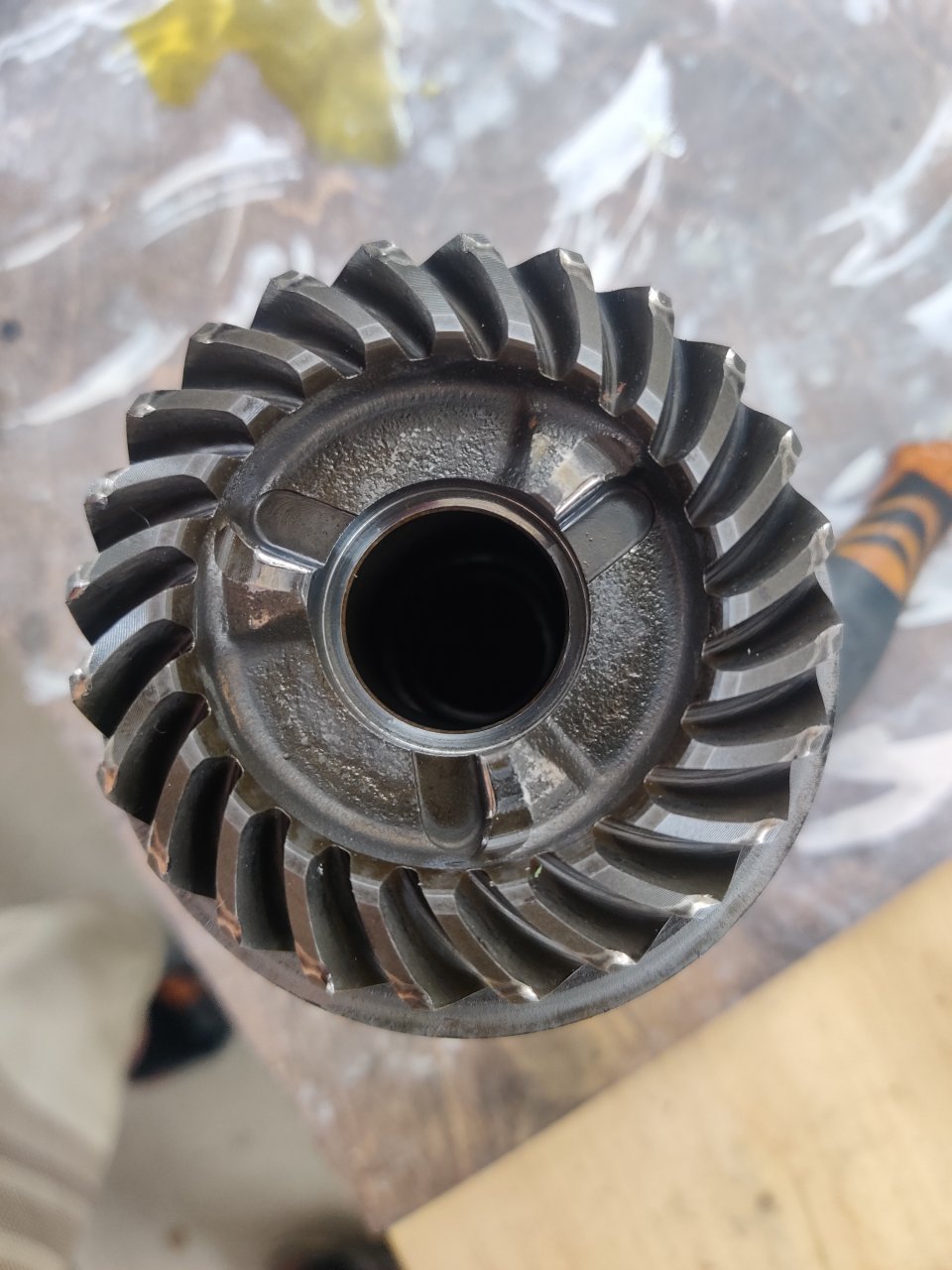

Все не так и плохо. Скорее всего заменю подшипник гребног вала, может и игольчатый + зубчатую гайку. Они есть у меня. Шестерни пока эти оставлю. В доступе Китай, за набор 14 тыр просят. Покупать три разных китайских производителей, так себе решение. Мнение уважаемых Донов? Ставить комплект с другого редуктора не хочу. Подшипники все (кроме стакана) живые. Стружки нет, помыл обезжиркой.

На шестерне видны замятости знпчит и пиньен тоже пострадал. На практике может ничего и не будет, а может и зуб сколоть...
Себе бы оставил (тем более есть запасной корпус если вдруг), клиентам менял бы все....

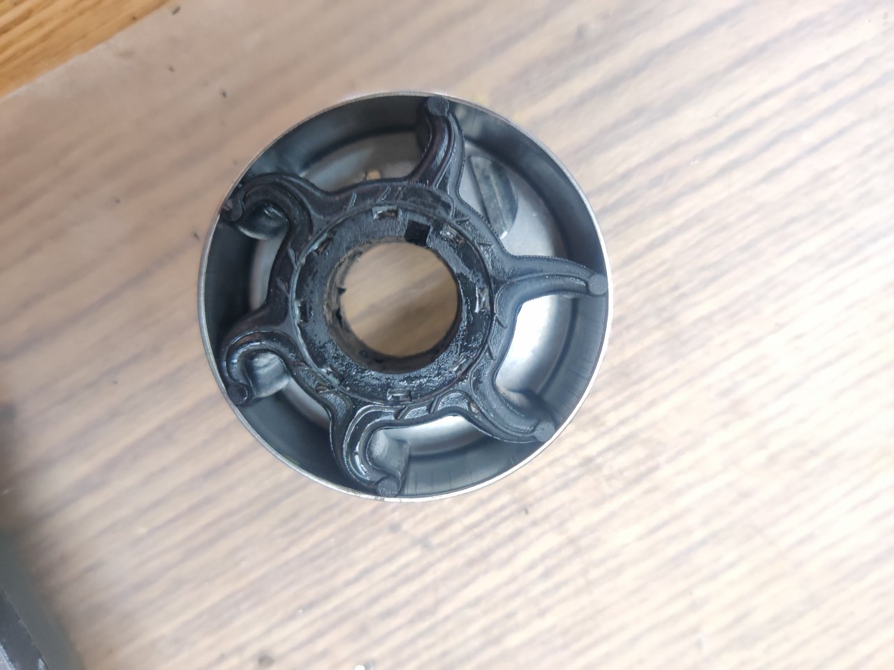

А х его з. Крыльчатка и вся помпа новые.не должно такого быть. Скорее всего из-за удара в позапрошлом году что-то сдвинулось и постепенно гайка от крутилась. Может плохо усики подогнул. Собрал на родных деталях, поставлю сальники, залью ГЛ-5 Лукойл и проверю. Начну с 11 винта.

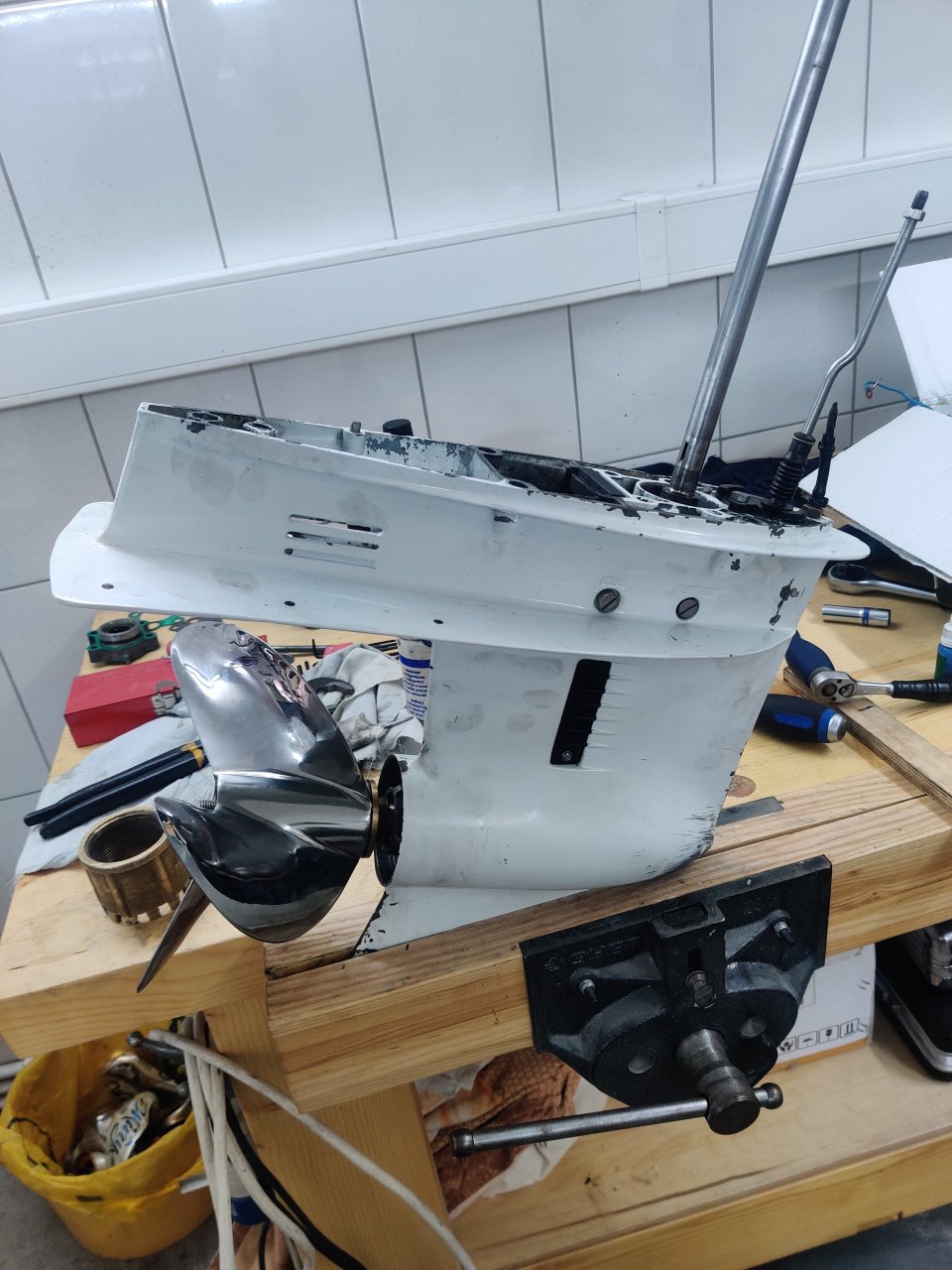

Предположу, что вон та.... гламурная чугунина на фото, расколбасила тебе редуктор. Уж больно здоровая хрень, для редуктора сороковки.
Может фото не передаёт масштаб, но смотрится чудовищно.
9 764
6 571
Исключим. Задняя передача стала включаться плохо до этой железки. Мнеб винт прокачать и внимательно на стакан глянуть. Но недоглядел, хотя тягу пытался подрегулировать. Даже в голову такое не могло прийти.
