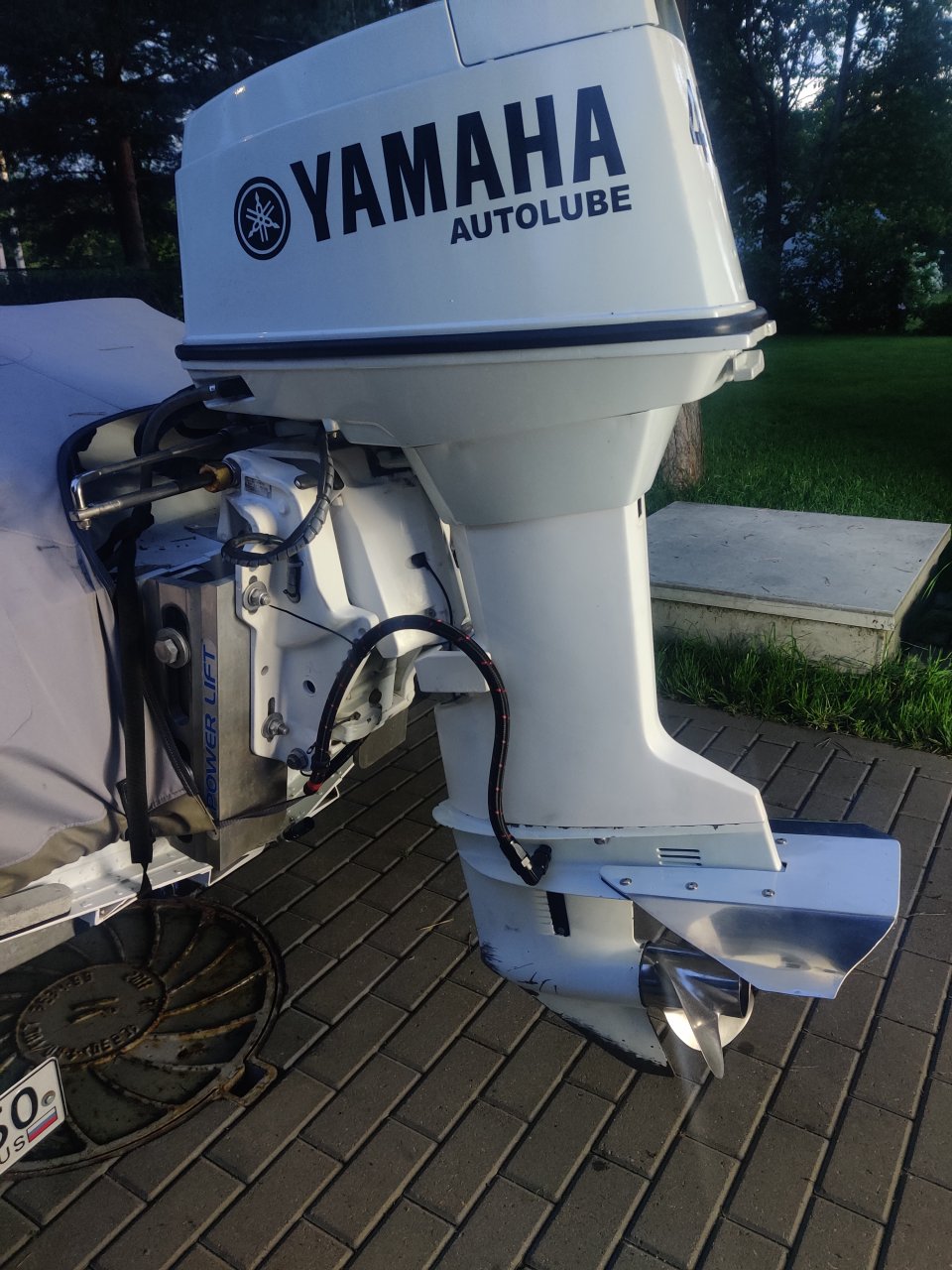

Дожди льют, тягач в ремонте. Продолжили модернизацию.
16 574
1 314
Просто интересно...
Почему на низ пера мотора, этот сосок не лепят, и вверх по перу, трубочку (или две, с двух сторон) в штатное водозаборное окно , без пересечения "линии" АКП, не делают? Там везде и приварить можно.....
Иль как на фото, дырку просверлить под трубку с торца?
Чё твои демоны то говорят, почему именно так, как у тебя щас ?,

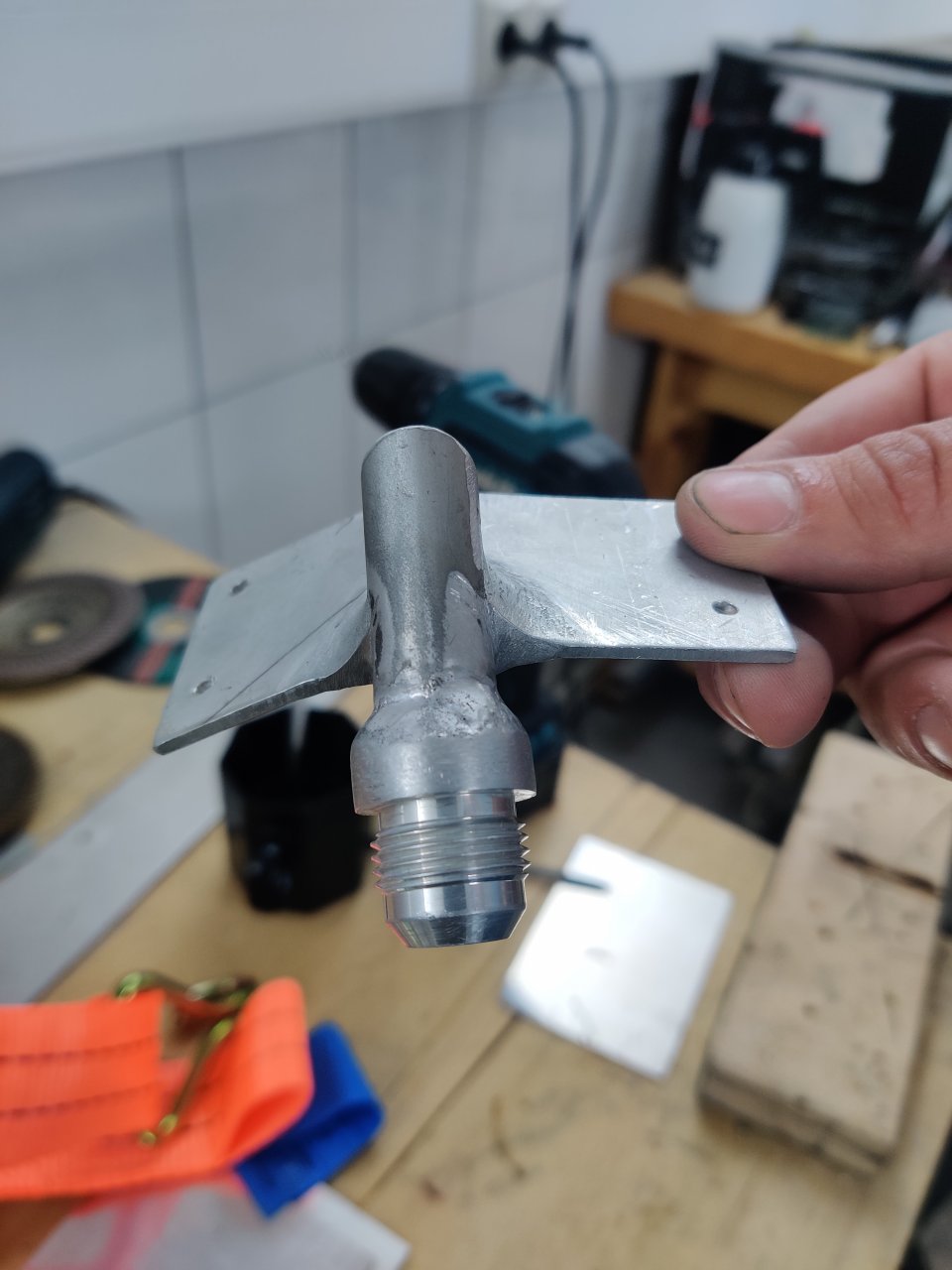

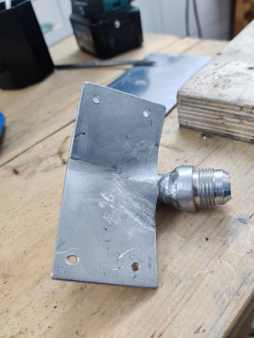

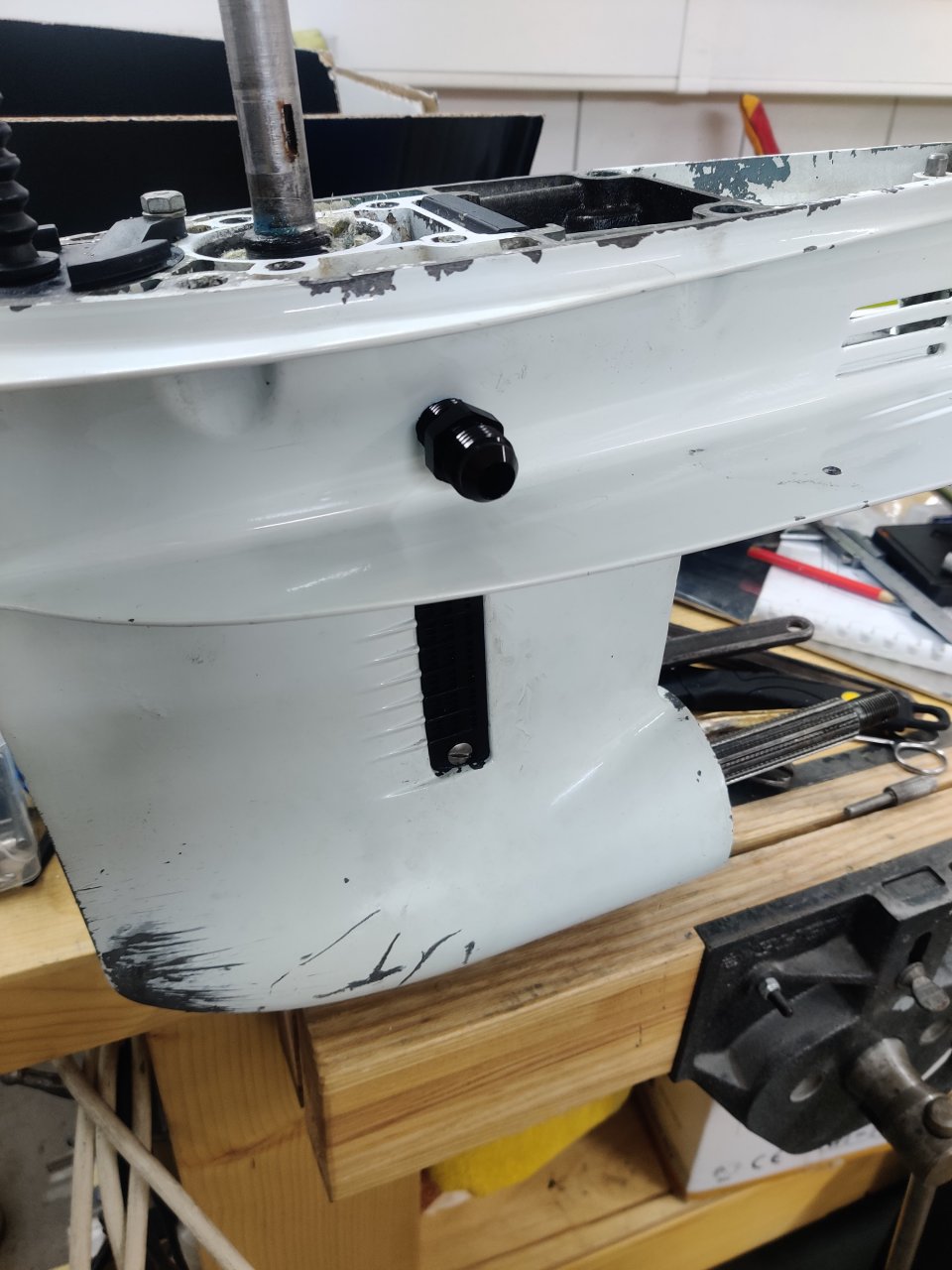

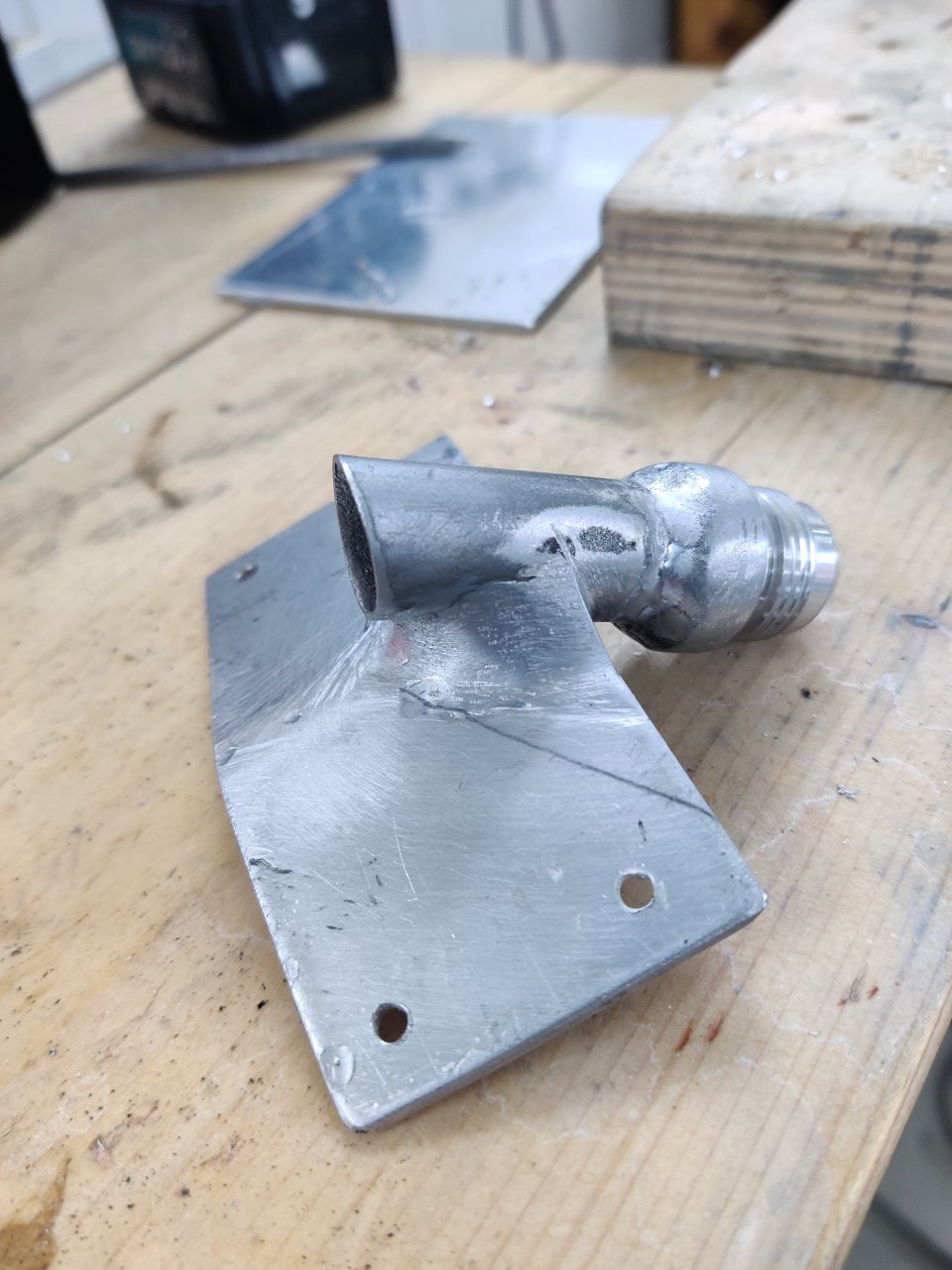

Просто интересно...
Первое: когда лодка стоит у берега, я упераю ее мотором в дно. Это аргумент против забора снизу редуктора. Но не забывай, у меня ещё один редуктор имеется. С ним возможно будет эксперимент пожесче. Надо этот вариант опробовать для начала. Результат будет учтен. И это самое простое решение в исполнении (для нас с Грихой).
То, что ниже пера, с большой вероятностью будет оторвано при налете на мель. Забор с кормы не так этому подвержен, имхо. Трубку можно укоротить и сделать забот вровень с днищем. Надо посмотреть, что получится.
Второе: дырку долго примеряли, больше не некуда. Этот штуцер вошёл на грани фола. Не даже сто стороны отвестия wash не сделать, оно мешает

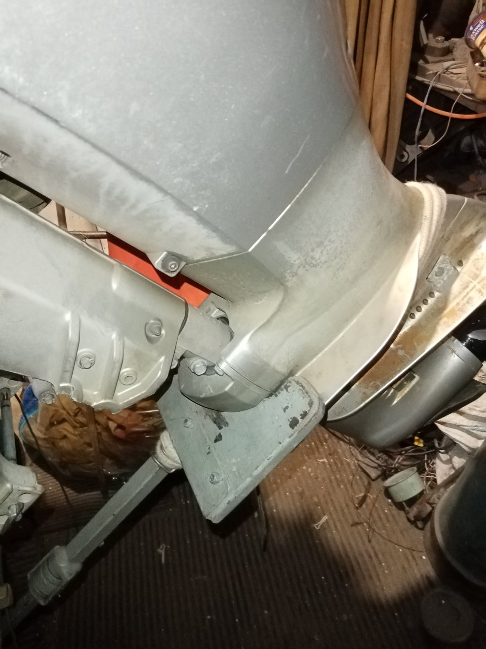

Туда мотор упирается при транспортировке, а первая зацепленная палка сведёт все на нет. Если только обводить по бокам (очень сильно увеличится диаметр редуктора) или делать забот за винтом (так делают с руля за колонкой). Но это очень громозско получается в случае с ПЛМ. Если пустить выхлоп не по заводу, в теории можно забирать воду из полости в редукторе для выхлопа, но там тоже есть вопросы. Так тоже делают.

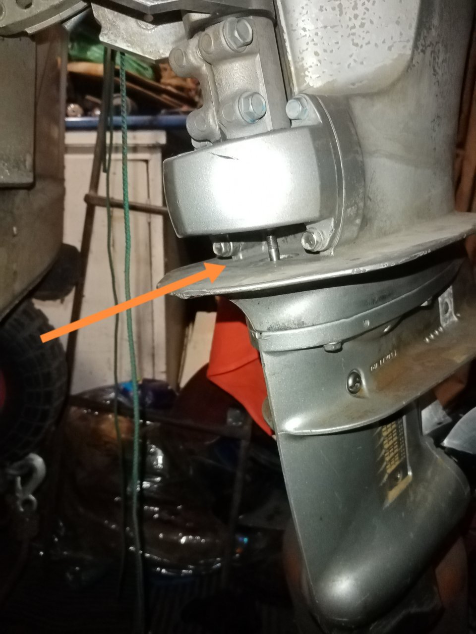

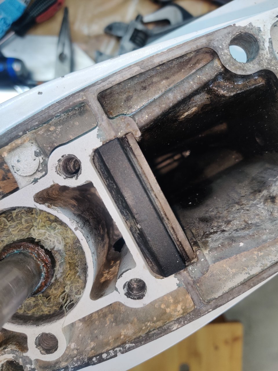

Если пустить выхлоп
Вот тебе ещё на подумать....
См. кино, оставляем вопрос "нахрена это сделано", на потом....... и смотрим откуда из редуктора выходят бУльки воздуха, т. е. выхлопа ......
Вот на это место(откуда бУльки выходят) приварить иль прикрутить твои соски с двух сторон, а трубки от сосков, провести по каналу выхлопа к штатной трубке, внутри сапога.
P/S....
Если чё, я запатентовал, не забудь потом бабосики заслать.....

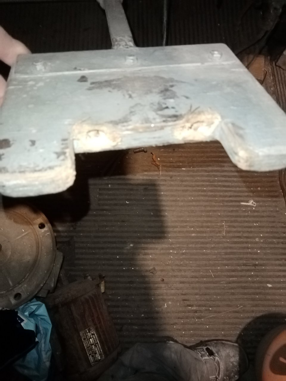

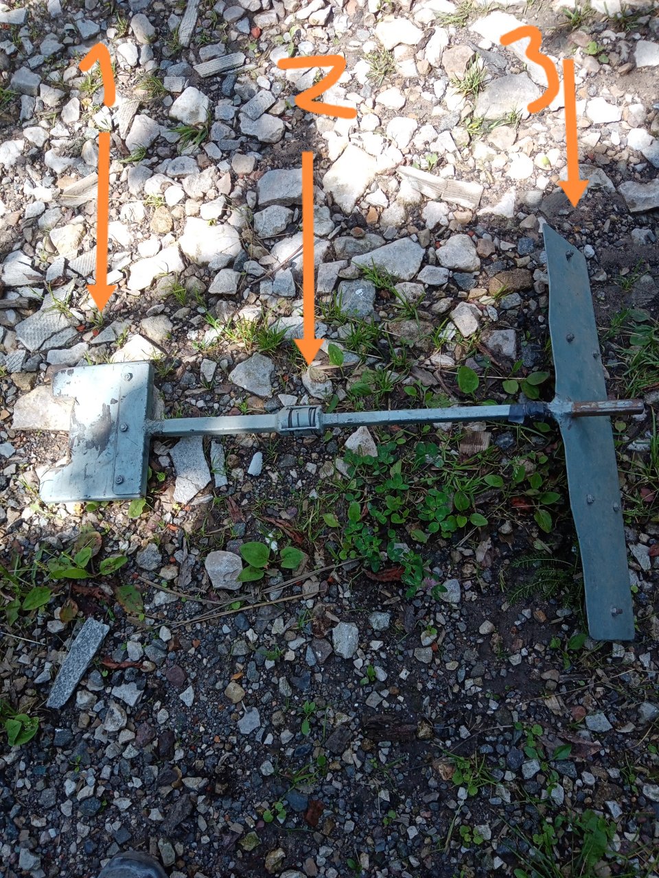

Если не забуду, фотну тебе сегодня, на своём моте..... куды палку
Не забыл...., показываю...
Палка(костыль)
  1. хванэрка...., толстая.
  2. пружина, нах. не нужна и даже вредна, потому заварена и не функционирует.
  3. номер прицепа в рамке с подсветкой.

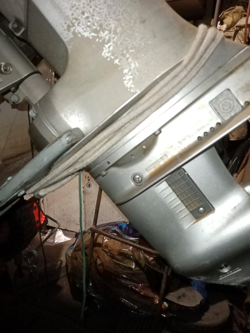

Эта хванэрка...
271652
вставляется в эту щель....
271653
И приматывается резинкой....
271654271655
Палка(костыль)
Эта хванэрка...
Посмотреть вложение 271654Посмотреть вложение 271655

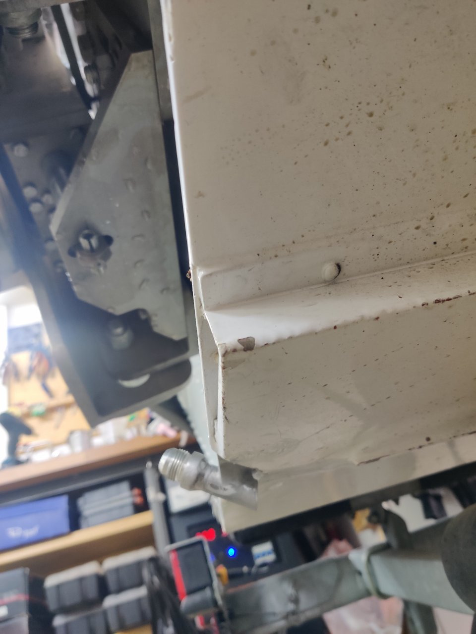

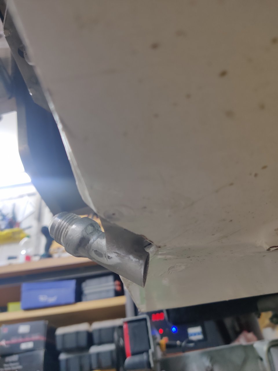

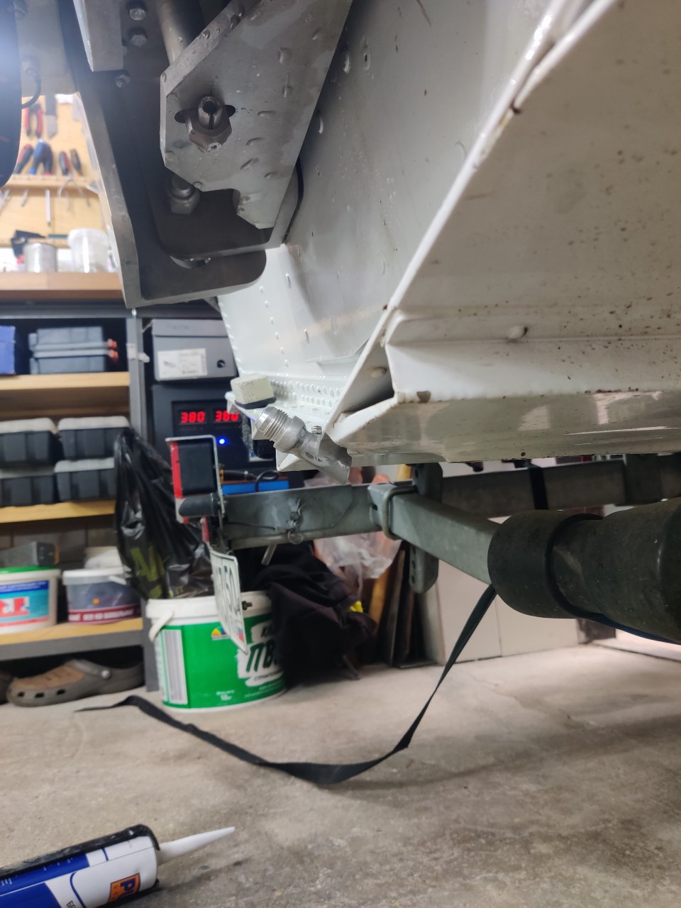

Так у меня есть опора. Твое решение не подойдёт из-за юбки за кормой на моем корпусе. Получается вот так, фитинги с возможностью поворота. Низ ещё не подключен. Штатный канал водозабора тупо забил микропоркой. Если переделывать ничего не придется потом полностью заглушу. В отверстие wash изготовил и загнал длинный винт, которым зажал микропорку.

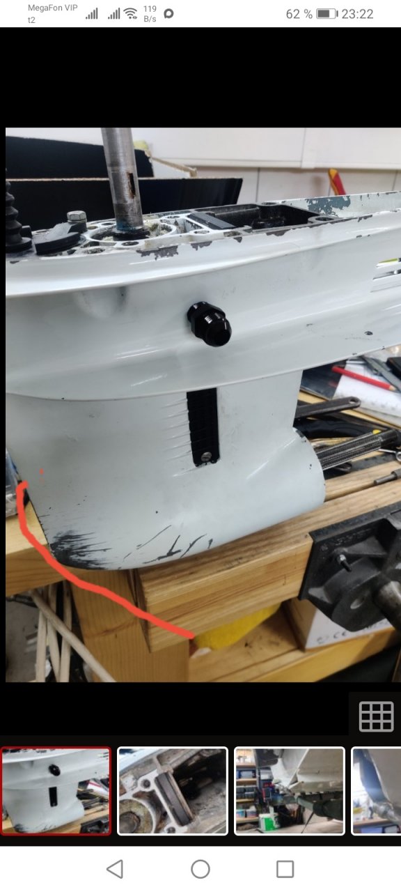

Вопрос по днепру.Прикладываю длинную линейку на днище (один из первых выпусков №1830) и получается по килю ровное днище,по скулам ровное ,а между (скулой и килем)провал на транце до 2 см.Что это? конструктивная особенность или брак производства? Лодка ходила не много все заклёпки целые и не стёртые и родная краска,только на днище местами она потёрта.Провал с обоих сторон почти одинаков.Перед транцем шпангоут ровный (по линейке вдоль днища) .
9 748
6 525
Это скорее всего брак или какая-то деформация. Если играться с реданами, ее можно как-то использовать, имхо. Думаю сильно она ни на что не влияет.
