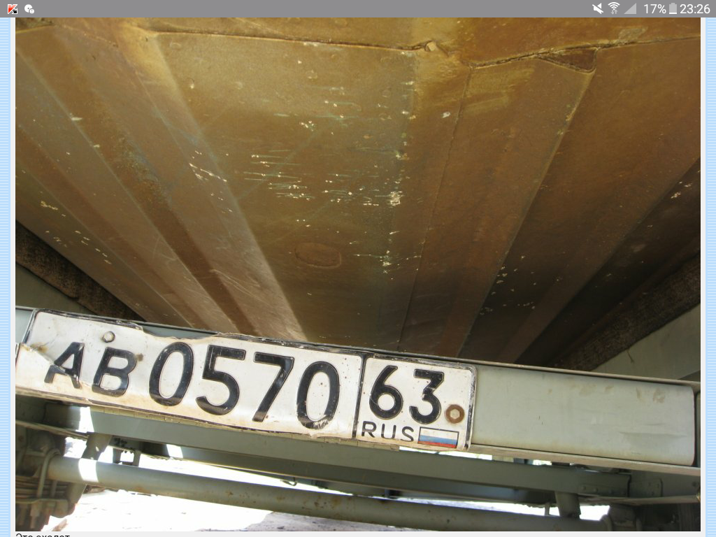

Андрей про цвет днища давно известно . У товарища 50 лет назад отец всегда днище черным красил , темно и обрастание минимально , а на белом же растет по максимуму .
Бориса с заклепками в потай полностью поддерживаю . Одно из моих днищ .

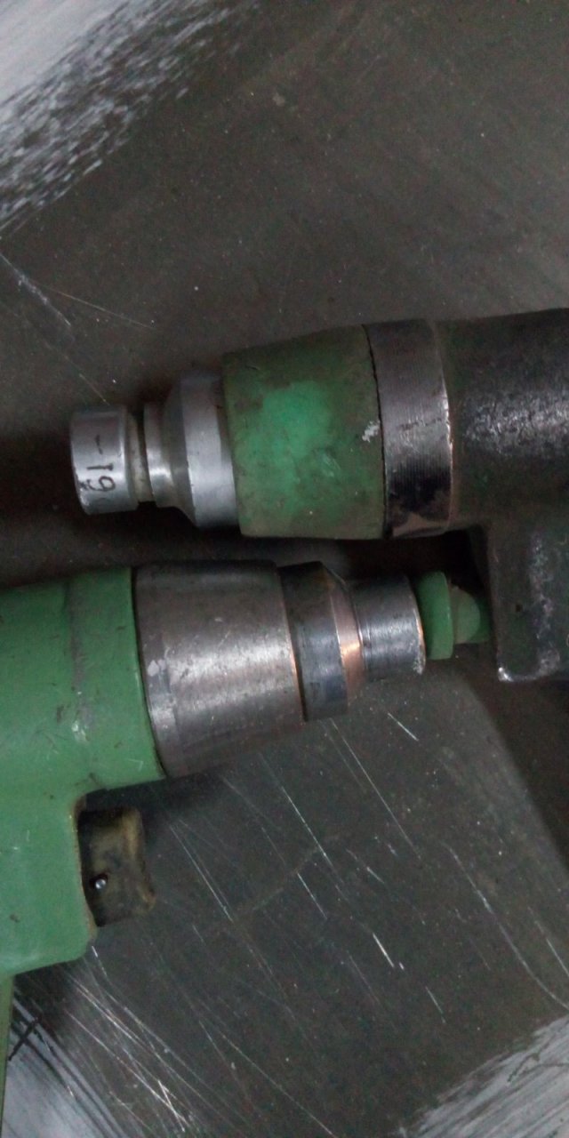

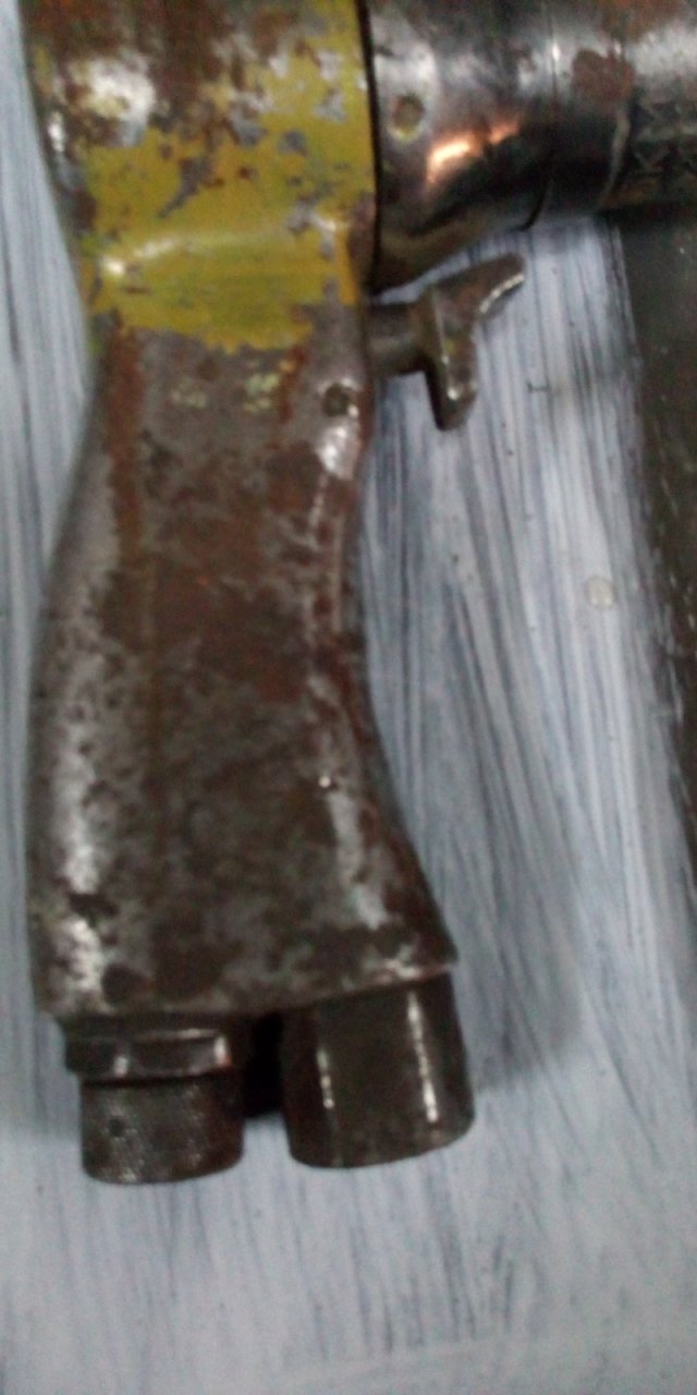

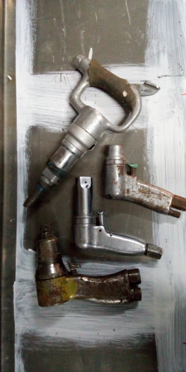

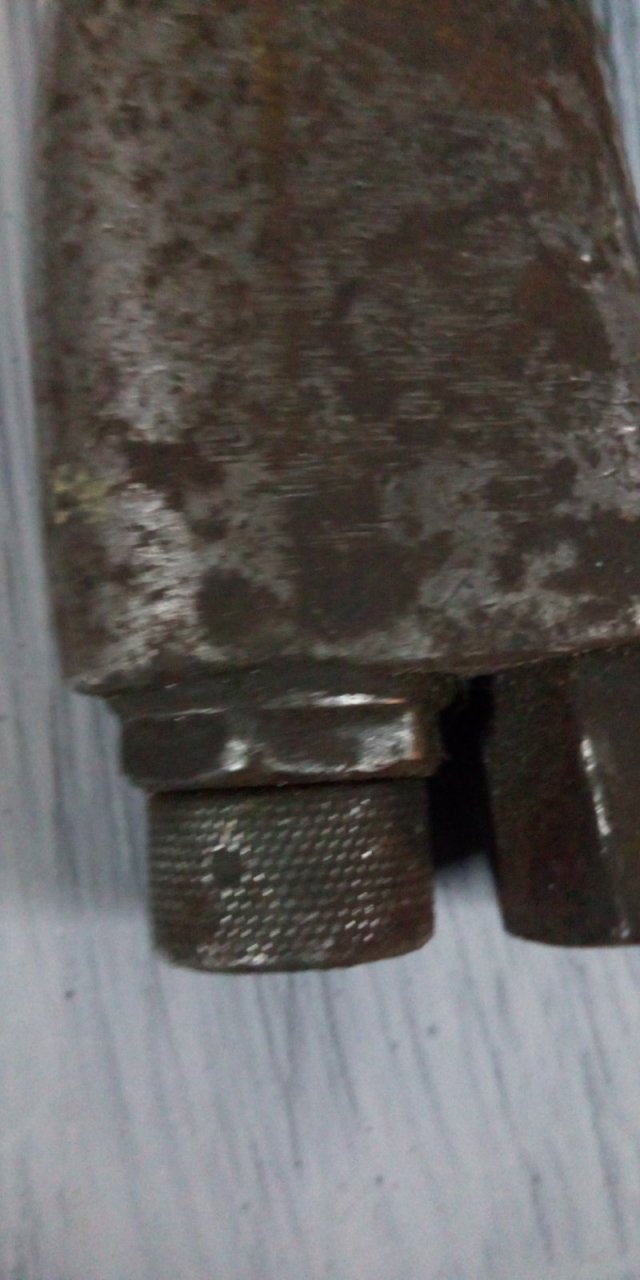

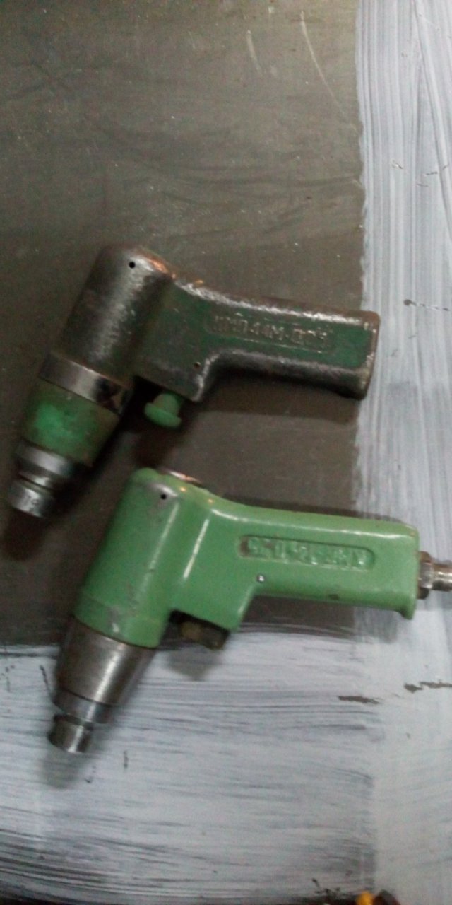

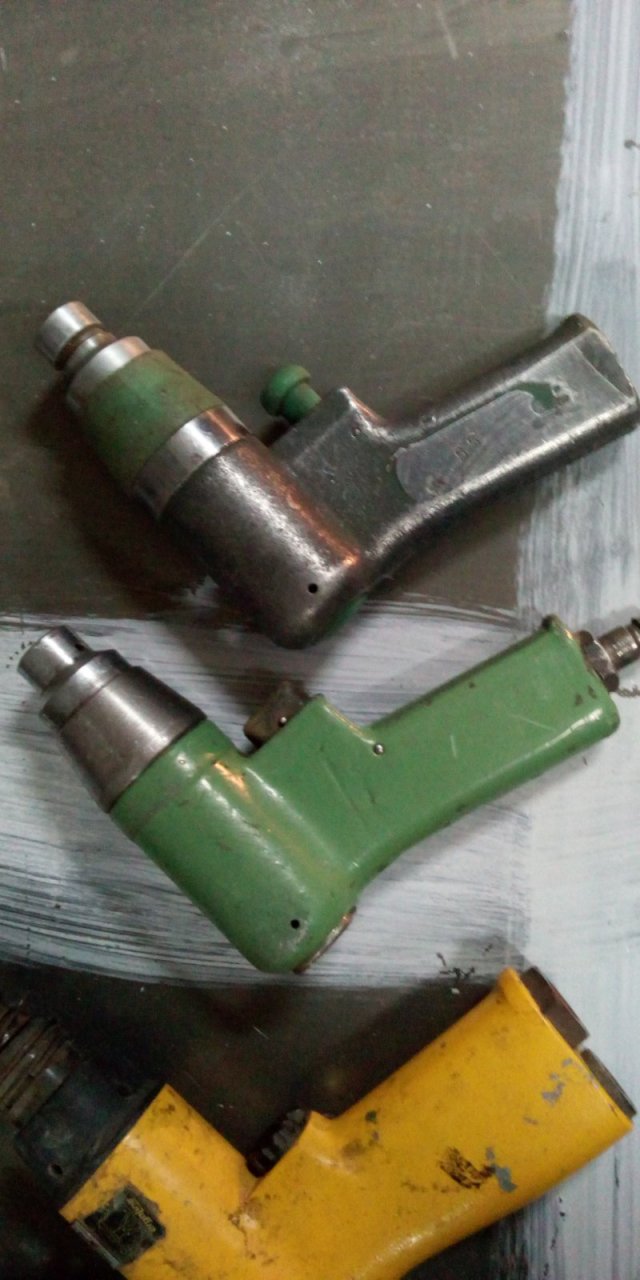

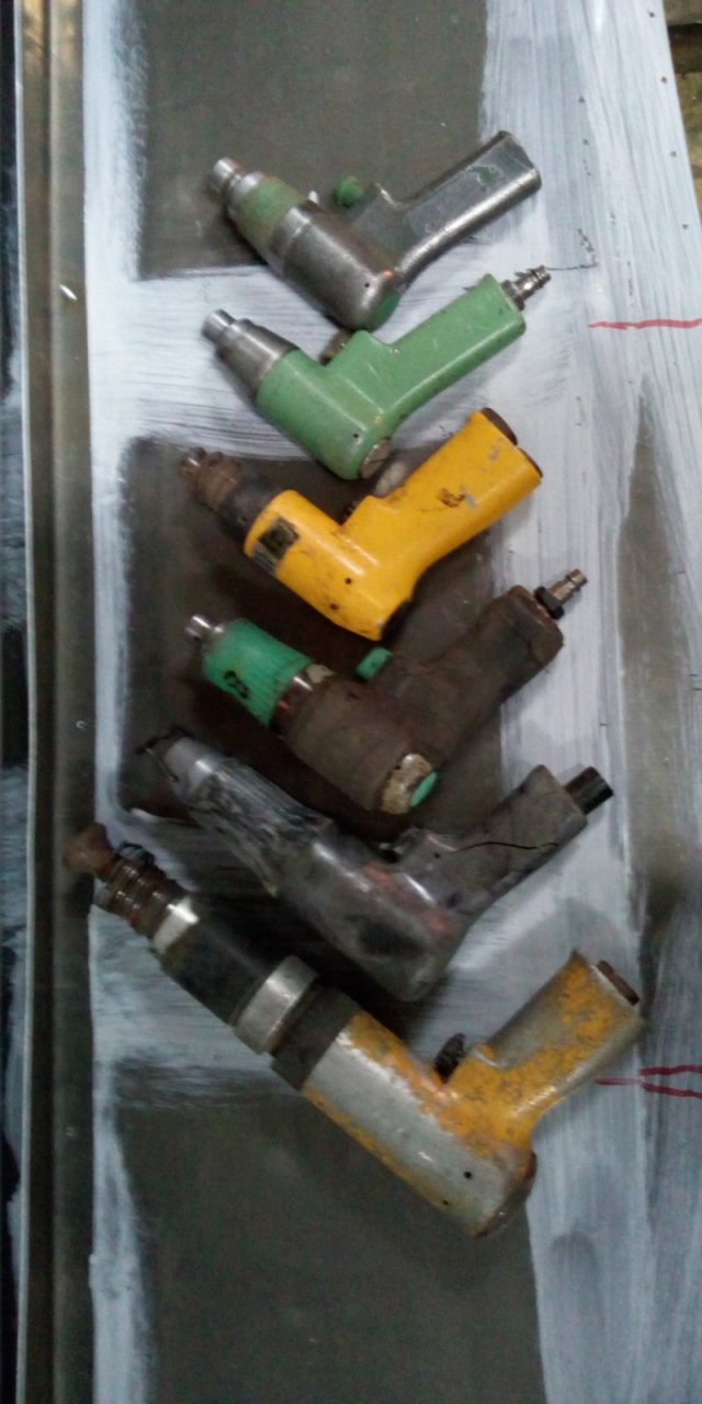

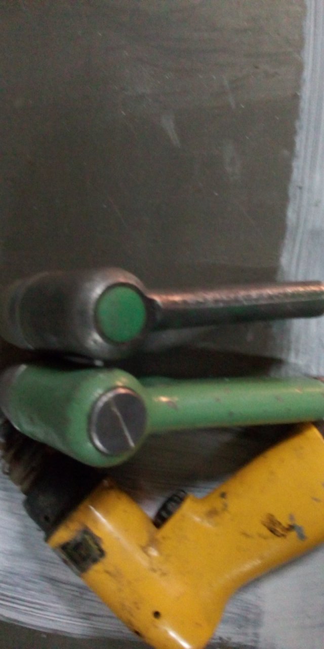

Борь у тебя на фотки КМП14М или КМП14П отличаются от КМП14 кнопкой спуска ,,курком,, у тебя на Мке круглая , а так прямоугольная . Гайка у тебя полностью алюиминевая , а на 14 пластмасовая с вваренной алюминевой резьбовой вставкой , по моему они взаимозаменяемые . У обоих с торца пластмасовая ступенчатая шайба , в неё пружина коническая упирается . На Пешке или на Мке обжимка через резиноаую манжету вставляется , завтра свой сфокаю .
Вернусь к молоткам , вот небольшой их рядок . Сверху КМП 14М , и КМП14 , с переделанными ( стальными ) гайкой и задним упором ,и вес 1,2 кг и 1,5 кг. На нижней фотки древние молотки в серединке таким Ил 2 во время войны клепали ( такой же в музеи завода лежит ) про остальные нет информации , но ими уже не пользовались , хотя они в полной исправности. При чем у нижнего бешаная регулировка удара , Вы даже представить себе не можете , а в прочем попробуйте угадать сколько там фиксированных значений ? Уверен не угадаете . Потом напишу .

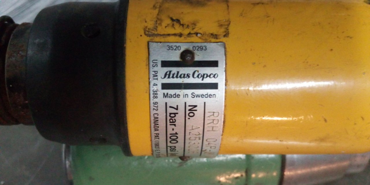

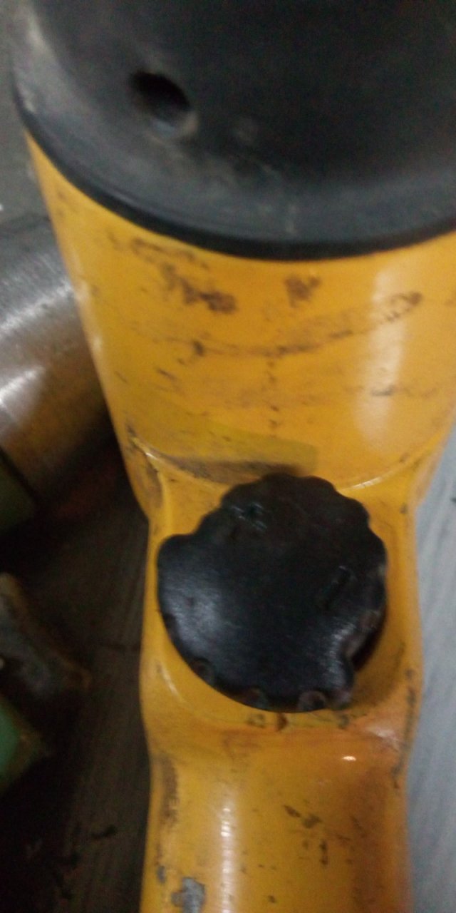

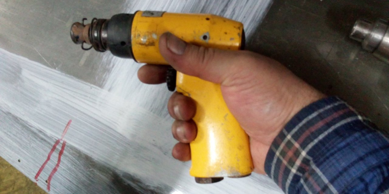

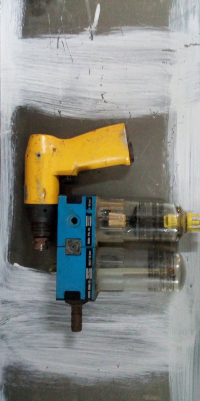

Вот желтые молотки ,,шведы,, , просто мечта клепальщика , вращая спуск регулируется сила удара , работать одно удовольствие , стоят правда как будто внутренности из золота, и нежные гады , работают только в тепличных условиях , новые лодки ими можно делать , а ремонт они не выдерживают , боятся и пыли и влаги , по этому основной КМП14 и КМП24.
Снизу регулировка на древнем молотке , про который вопрос задал .
