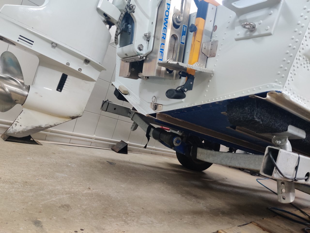

Не томи! Интриган!Я же сдохну от любопытства ! :?Неужели ты этим из за гидродинамики заморочился!?:shock:
Володя, из-за нее родимой. Уберу юношескую прыщавость у кормы
.Там несколько рядов заклепок, которые работают в моем понимании как интерцептор. Смотри, как каждая пузырит, а их там тьма.
Доведу реданы до кормы, изменю их наклон и площадь и сделаю острые кромки. Ты же знаешь, мы не ищем лёгких путей и никто не писал ещё о такого рода изменениях. Мне посто интересно, большие мальчики играют в большие игрушки.
ЗЫ: как продвигается дела с твоей новой игрушкой?

:good: Борис, давно готовлюсь к такому же действу ( ниже ватерлинии все заклёпки перепрошить "в потай" - дабы не ухудшать гидродинамику ), да и накладки на бортовые реданы тоже буду делать на герметик с заклёпками в потай . Собственно говоря поэтому и пристреливаюсь с КМП 24 М.
А ты не спеши. Поучись на чужих ошибках. Может оно и не надо?

Ты в партизаны ушел, как я посмотрю! Прибавки в скорости будет немного, сам понимаю. Но ход улучшу.
1 887
Если честно, то малейшая вмятенка или неровнасть на днище , куда страшнее 200ста шляпком заклепак

Есть там косяк. А убрать смогу его в ходе этих работ. Сейчас даже замерить нет возможности.

Боря надо, надо обязательно, давно это задумал - да вот всё руки не доходили. Упёрся в эту мыслю когда прикидывал как буду накладки крепить на бортовые реданы (соединение днища и бортов). Их однозначно надо проклёпывать, бо там с рождения между люминем тиоколовая лента, сварка спалит уплотнитель. А так то да, днище у Сары гладкое, ровное. Делаю медленно - но стараюсь всё продумать, что бы не переделывать :pardon:... ленивым я стал чой-то.
P.S. А по шляпкам от заклёпок, думаю км 3-4 в + будет, это всё равно что днище почистить от обрастания заклёпками. ИМХО

..... Там несколько рядов заклепок, которые работают в моем понимании как интерцептор. Смотри, как каждая пузырит, а их там тьма.
Я думаю, что заклёпками "в потай" ниже ватерлинии буду бороться не с завоздушиванием, а с возмущением набегающего водяного потока. Простите за дилетантские формулировки - я не гидронафтик, :oops: подсмотрел про возмущение у гидропланщиков.
Возможно, блажЪ ... но интересная однако !

Видел, как за кормой они пузырят?

В живую пока нет, :oops: водяной УАЗик ещё на стапелях, но нутром чую - как говорят опытные гидронафты .... "к водяной гадалке не ходи ! "

Пузырят, пузырят..., я тоже охренел, когда в кильватерный след пригляделся, даже кино снял.....
От ряда заклепок след а воде почти как от редана, только пызыри мельче и не такую широкую бороду дают как редан.
Глазом видно эти борозды запросто, надо только момент света солнца поймать, что бы брызги над водой не мешали видеть, то что под водой.
