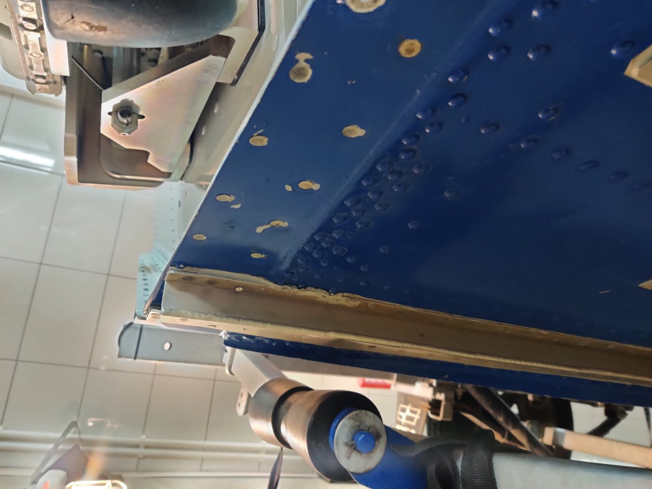

В прошлом году кому-то по телефону объяснял то, что по неопытности сам профукал в свое время с восстановлением кормы один тончайший момент. Если уважаемые доны помнят, я приклепал уголок к днищу и бортам, на него транцевый лист. Собака в этом и зарыта: транец конструктивно имеет наклон к днищу, а уголок прямой. Тут и была неувязочка. я подразогнул уголок, приклепал лист, борта, продолжение днища... В результате этой манипуляции с уголком (по сути натяжки) детали сошлись, но днище немного деформировалось прям перед рядами заклепок, которые соединяют его с транцевым листом. Таким образом, я имею небольшую ложку с загибом вверх, а сразу за ней по сути интерсептор из заклепок.
Начинающие! Записывайте на корочку, никто вам о таких косяках не скажет, многие даже не понимают об их существовании.
Заклепки не такие, как получил Фотограф несколько дней назад, у него головки приплющенные сверху (как у заводских), в то время как у меня чистейшей воды полусфера. Покупали в одном месте, все течет, все изменяется.
Часть этой ложки я компенсировал лыжей. Одна пара реданов заканчивается перед этой ложкой, другая сильно недотягивается. Нужно все дотянуть до кормы.
Особо замороченные делятся на 2 группы: кто дотягивает реданы до кормы, а кто нет.
В пользу первых говорит опыт Алексей Теленкова и Бори. Лодки у обоих идут изумительно (Вы же помните ту Оку-4 на пятке и Днепро-РИБ?).
Витя, не воздушат у них винты от реданов и от лыж, как не воздушит и у меня.
Но будем последовательны, под лежачий камень вода не течет.

Уважаемый Дон все помнит, только Дон думал, что ты тупо зашпаклюешь волосянкой и всего делов. Ну не такая уж эта ложка и внушительная.
Тем более, что тебе корму из воды вытаскивать надо,трамплинчик вроде в тему?
По той же причине (поднять корму) соглашусь с тобой про реданы до транца. Ну на самый крайняк никогда не поздно их покрамсать по сантиметров 5, в перемешку с пробами.
А с другой стороны, ты же ужаленный ЧПВ!,, тебе этот воздух с реданов = что слону дробина...

Борис мой голос тоже за то, чтобы реданы тянуть до конца кормы, лыжа же у тебя до конца, а она прямой, так сказать путь-поток воды (воздуха) на винт, и всё у тебя едет.
К тому же ты на ЧПВ.
Также соглашусь с Адмиралом, можно всегда будет без последствий их отрезать.

Фишка в реданах, не доходящих до киля, в том, чтоб корму притопить, оставить контактный треугольник. Был бы избыток мощности - тогда да, он нужен. У меня другая ситуация, корму можно еще поднимать.
Дык все правильно говоришь....
Поток от киля к бортам, ну не по прямой, а со сносом назад, ты же все-таки мчишь!!!
А воздух идёт по вертикальной стенке редана с носа к транцу и дальше вылетает из под днища по прямой, повторяя линию редана, ну понятно что есть и рассееные пузыри, то есть пенка размазанная по днищу, но основная то струя воздуха вылетает струёй = её же видно в кильваторе. Вот в повороте!!!!! винт и наскакивает на эту струю воздуха, происходит точек, пинок, у нержи, у винта с Интерцепторами, с лопухами..... То есть воздух влетел в винт и тут же вылетел, винт чуть буксанул, гавкнул и дальше погнал, пока из поворота выходить не начнёшь и снова эта струя с винтом не встретится.
А есть винты, которые не умеют самоизбавлятся от воздуха, они как хватанули воздух, так и будут мотылять воздух вокруг себя, пока газ не с бросишь = вот это уже настоящий прохват с завоздушиванием винта.
P/S
Чем раньше ты оборвешь редан, тем раньше эта струя воздуха начнёт разваливатся и разсеиваться, тем меньше шансов, что винт хватанет полноценную порцию воздуха в повороте.

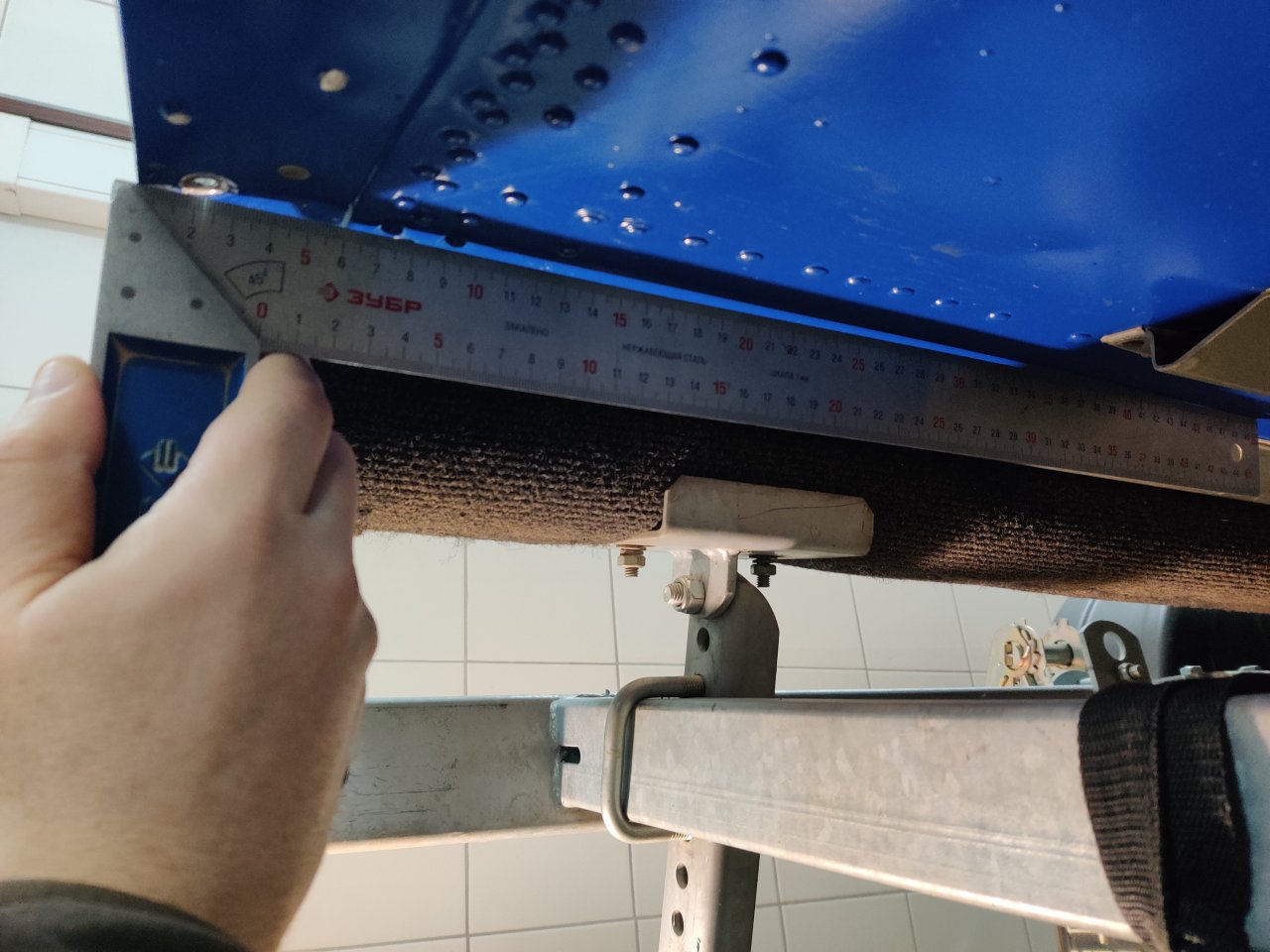

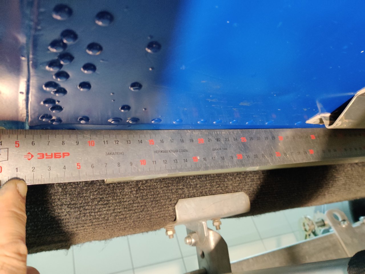

Вот прогиб, о котором я говорил. Переклепывать все не буду, доведу реданы до кормы, подкладками компенсирую прогиб, остальное горизонтальная кромка компенсирует. Это сделано на лыже.
Борис, а профиль этот вот на реданы, вы сами ездили к Звереву или чем-то отправляли вам?
Борь, не чуди, это ваще ни о чем, лодки обрастают в разы!!!!!!!, круче...... это ваще не яма, это можно назвать дефектом покраски мах.!!!, а не ямой.
Новый Крым, например, в раза два волнистее твоей волны и ни че,... годен нах!.
