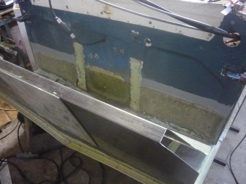

Борис реданами не вытянишь, они мягкие. Убирай уголок . Сделай вставку вместо уголка с нужным углом.
9 745
6 513
Вытяну, увидишь. Вить, глянь фотку с лыжей. Там это реализовано. Специально выложил.
16 485
1 248
Ну заболел я... Лечение от глупости будет мучительным - реданы продлю все равно.
А я тебе говорил.... Ломание копыт, ну и "заболел"..., не проканает!!!!
Реданы правильно продлишь!!!! Лыжа подняла тебе корму здорово!!!!, ещё реданами поднимишь и будет, как тот Днепр с х40., ну я очень надеюсь на это, по любасу, следующий шаг = РГД - 5 под рецес, что бы твой хлам от туда выгрузить.
А вот когда мидель, миделем не является, то есть он Уже, чем транец....., ну например у того же Крыма = вот тогда реданы нужно обрывать по раньше, чтоб носом рыть не начать, тебе то это не грозит на Днепре(моногидрон же) , тяни до транца, будет только плюс. Реданы у тебя вроде нормально по ширине днища раскинуты.
Ну и киль нельзя тянуть до транца, ибо там прямяком весь воздух в винт полетит даже по прямой, а у тебя там лыжа = опять тебе ниче не грозит.
Ну ясен пень, кроме шляпок заклепок! :yahoo:это хит!!!
По мне, так это враги тебе таку подливу подпихивают, на сие безрассудство.... Кончать их надо!

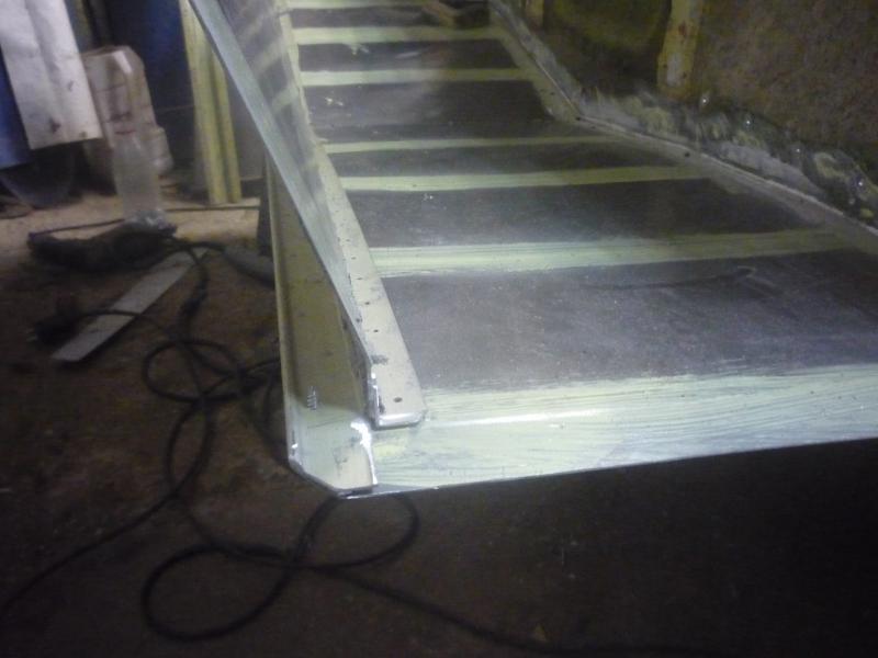

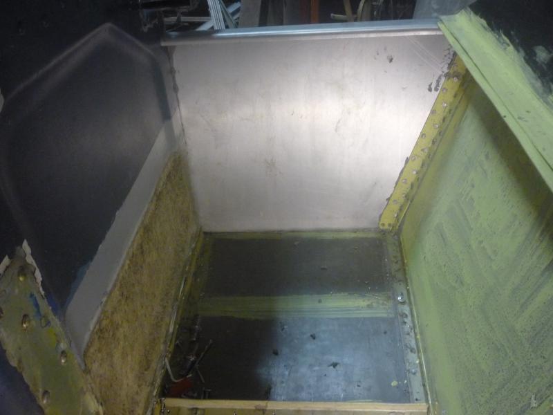

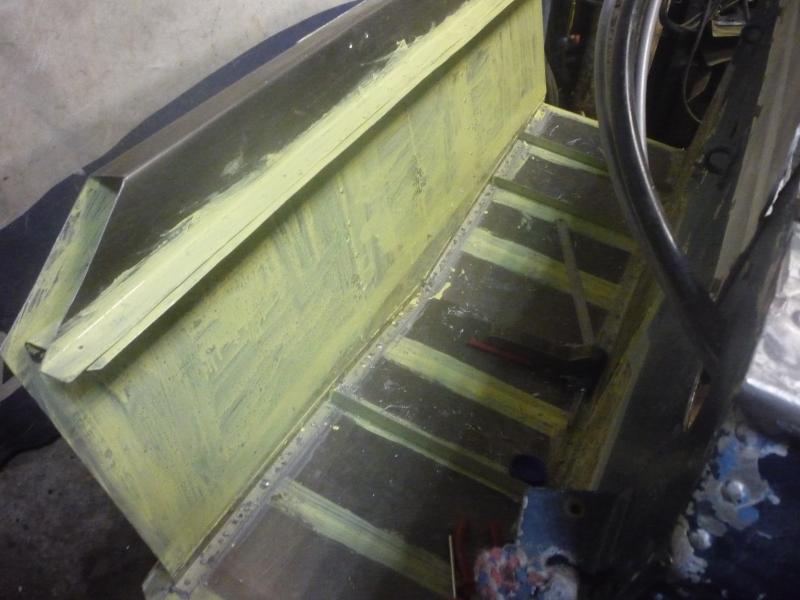

Вот Борь надергал из 2й Казанки , видиш излом транца в 25 мм от скулы, это для установки днищевого уголка под 90 град. , а моторная плита уже с наклоном , по краю низа плиты уголок жесткости не показан , ( потерялась фотка , новую сделаю ) сам изгиб тоже прибавляет транцу жесткость и мой любимый срыв , три в одном .
9 745
6 513
Ну вот видишь, Олег, многое я у тебя срисовал, что-то сделал по-своему, но эту тонкость не заметил, не просчитал и не продумал, а когда увидел и тем более осознал - поздняк метаться.
Борь я тебе уже писал ищи другой корпус , цена у них ничтожная в сравнении с тюнингом и потихоньку года за 2-3 с учетом приобретенного опыта создаш шедеврик себе любимому , не отказывая себе в эксплуатации уже созданной . Потом поменяеш РОДНЕНЬКИЙ комплект на новый моторчик , и главное , все произойдет без существенного выворачивания карманов.

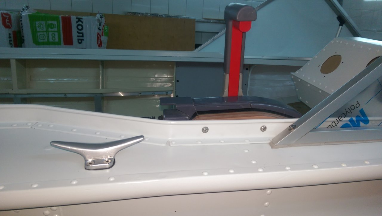

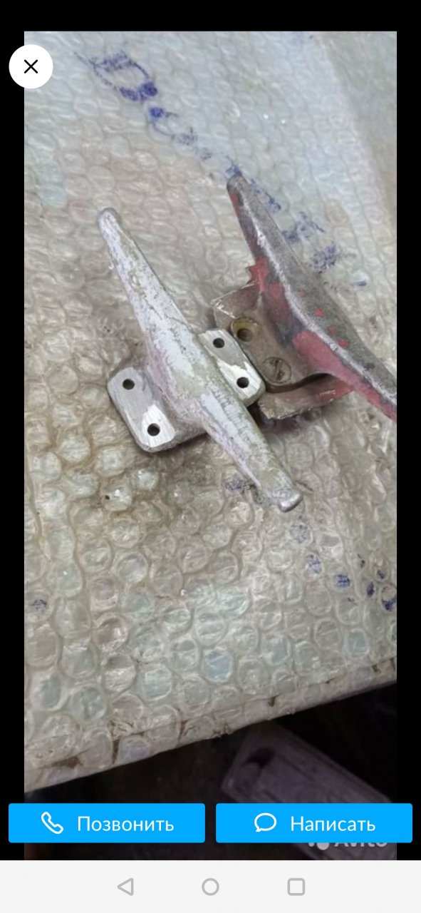

Мужики, нет ни у кого советских бортовых уток?

Синий сверху нет? Тогда напильник и вручную.. ;) Это такие с завода или самоустановленные?
9 745
6 513
Нет. Но пару уже нашел
