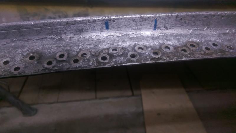

Есть еще вопрос, который забываю задать. Пробовал кто использовать прутки для пайки (не сварки) люминя, типа кастолин?

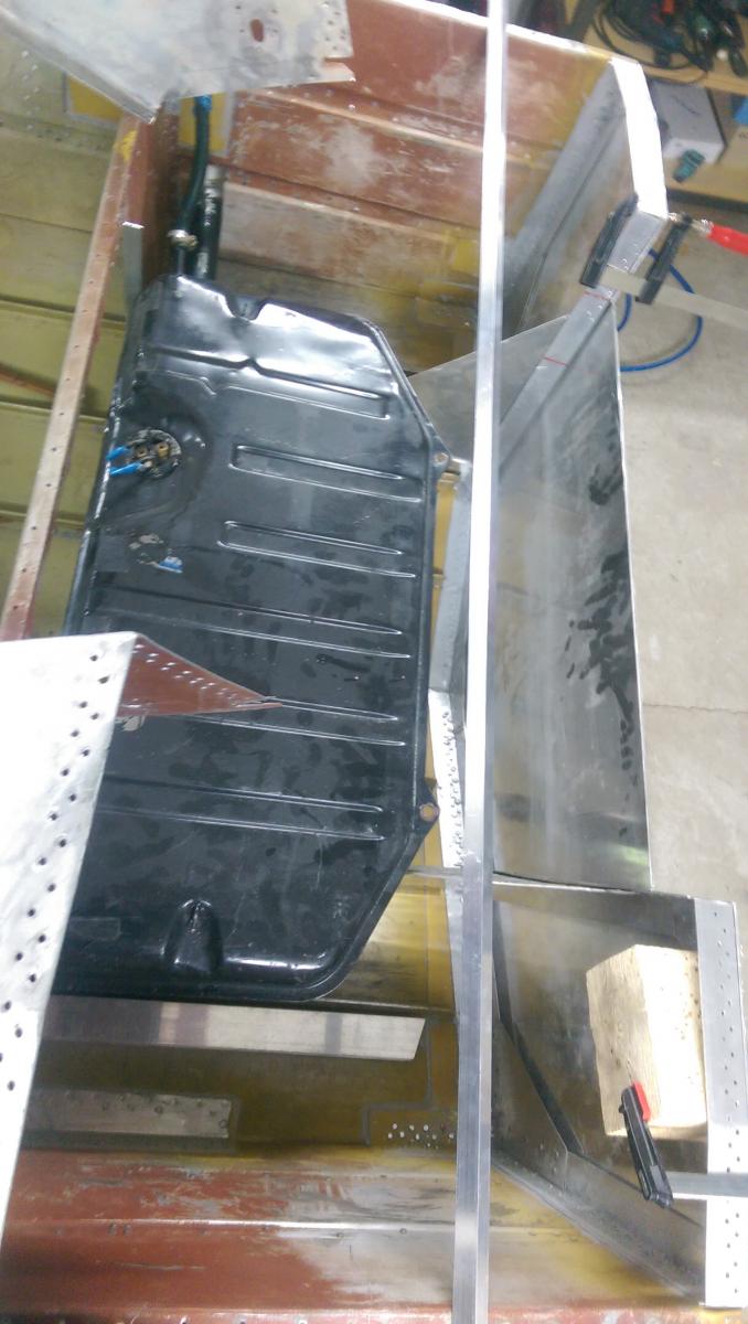

Пока как-то так.

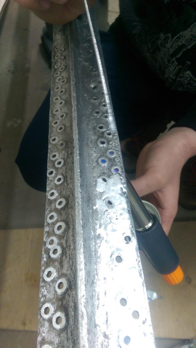

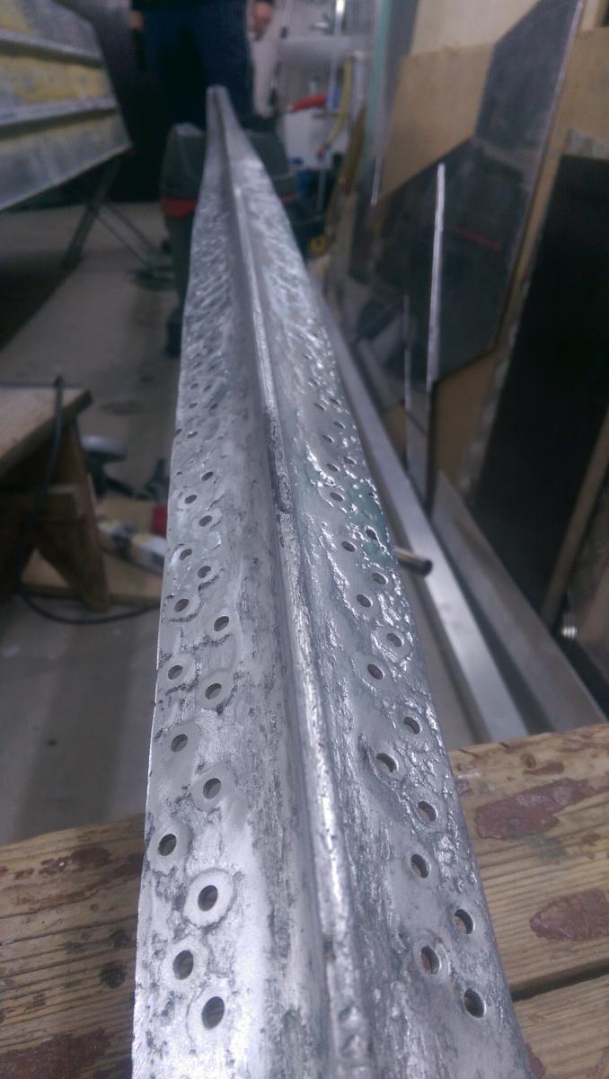

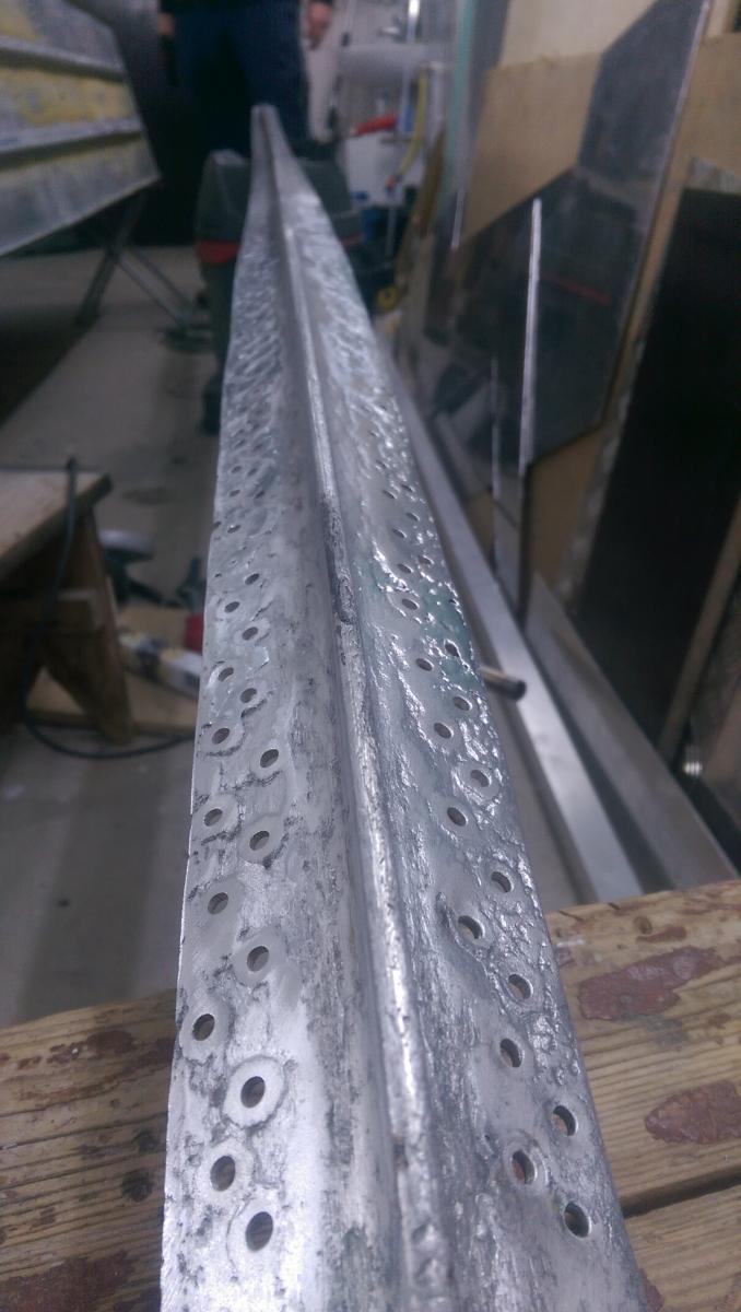

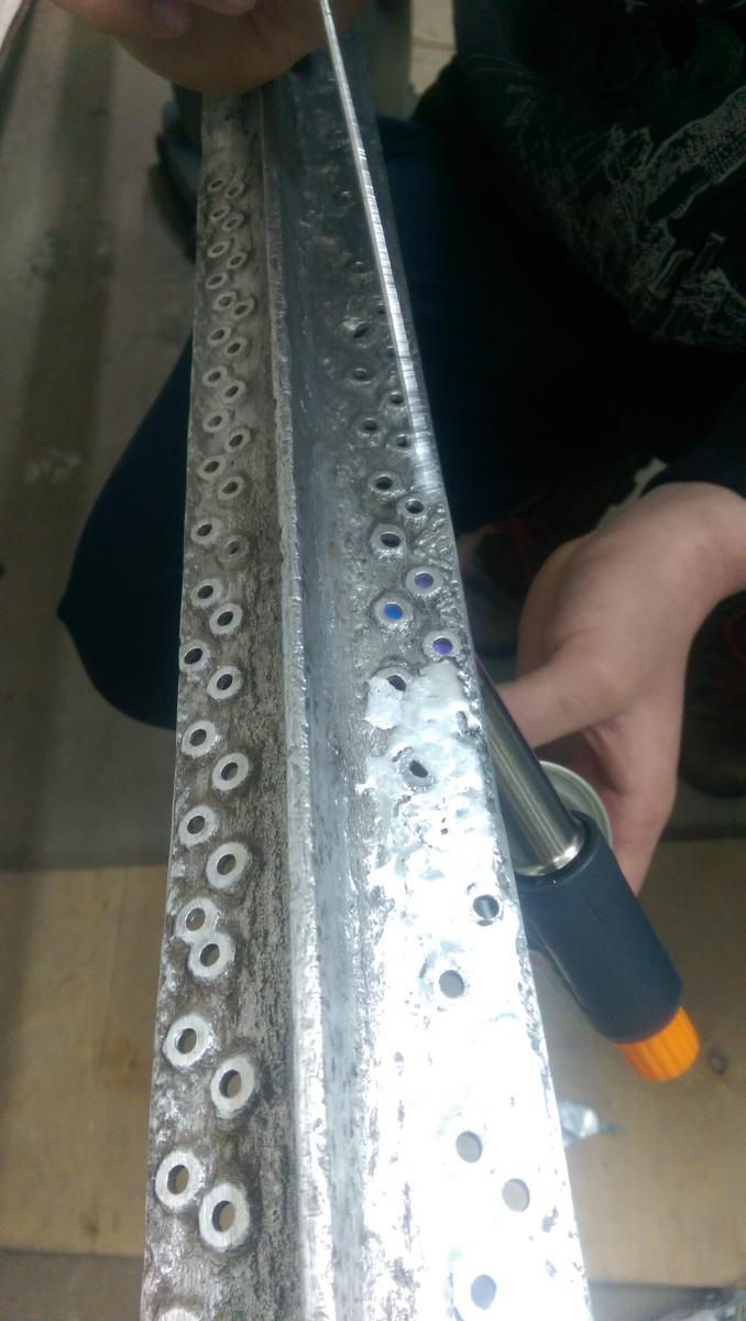

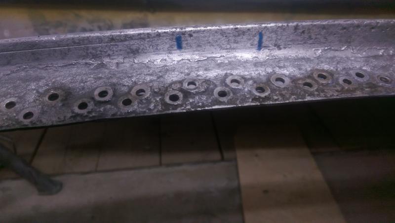

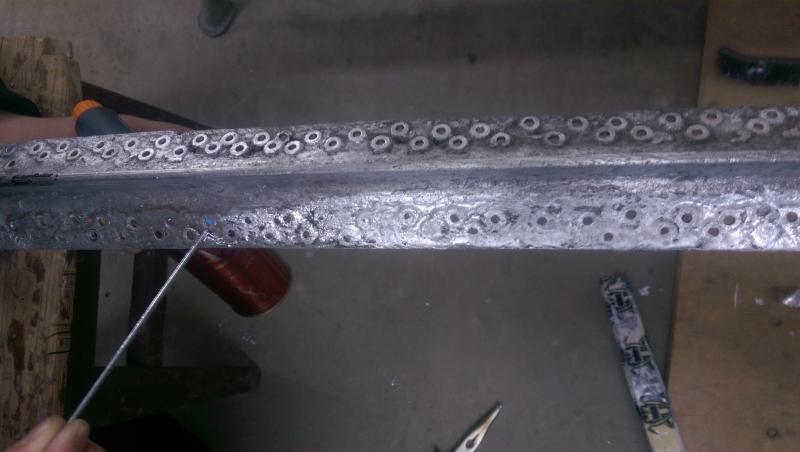

Вернулись к килю. Напояли в места сильной коррозии прибой, вроде стало лучше. Это те прутки, Про которые я спрашивал. Припой очень крепкий и вязкий. Шлифуется и сверлится тяжело.
