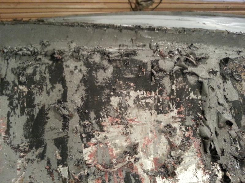

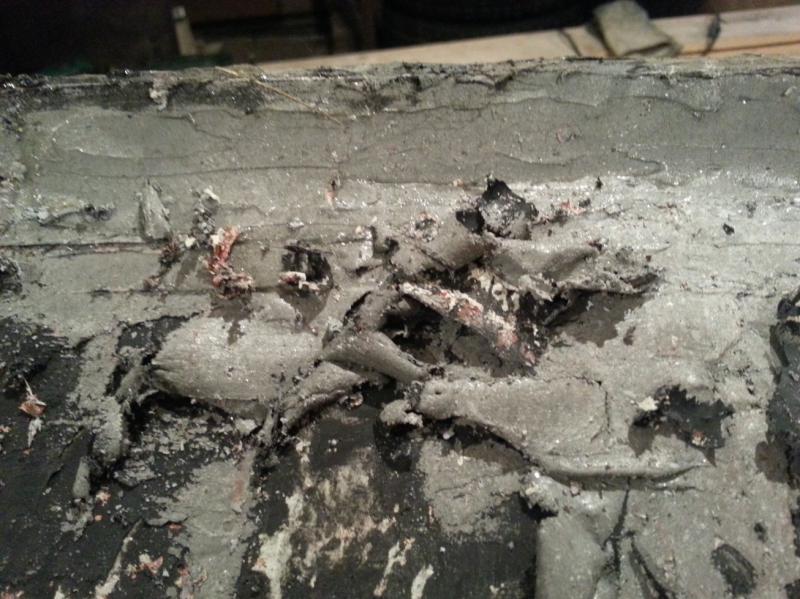

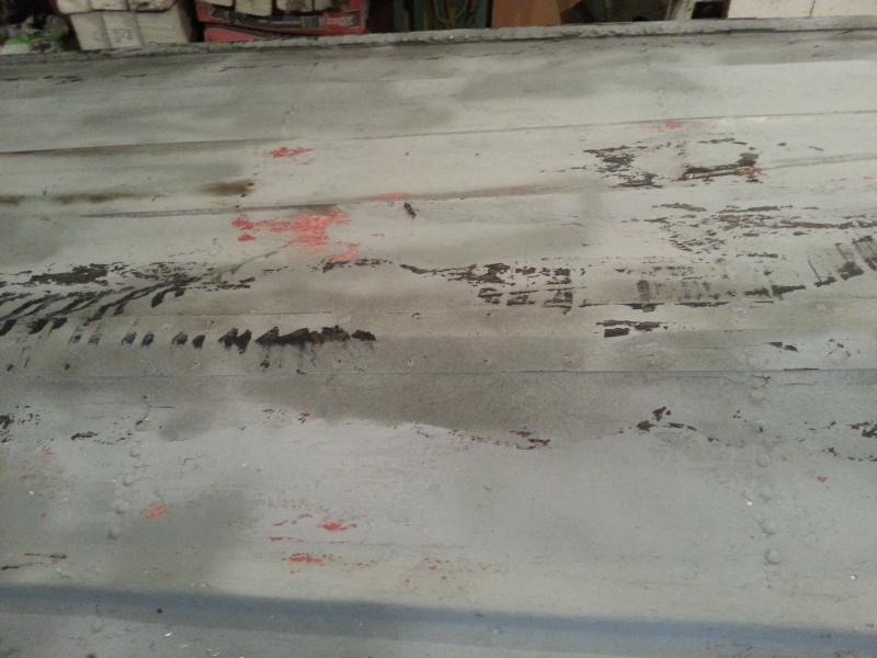

А кто ,что думает по поводу жидкой резины http://karbon-vsem.ru/shop/group_639/
У меня такой фигней прежним хозяином была лодка по дну намазана... Думаю что кисточкой... Вот фото -

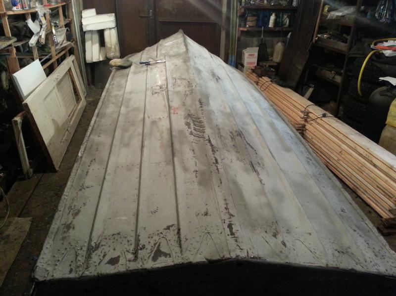

А не битумная эта мастика?
9 232
610
Re: Покраска алюминиевых лодок
Неее... я сам поначалу так подумал. когда стал срезать - резина!
И как в общем хорошо держиться?
Снимал болгаркой :crazy: с крупной щеткой :shock:была полная жопендра!
