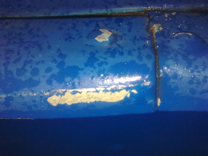

Ну я ж читал-читал-читал-читал :uchu: ,спрашивал в этой теме,кто писал ПФ-ка лучшая,кто гамно,кому верить?.Надо было всё это дело лаком пульнуть,но не было времени,сезон уже две недели как открыт был :pardon: ,вот такой результат.Как говориться поспешишь...
может фото выложишь? для понимания о чем речь?
один сезон,ПФ-ка отваливается кусочками...
под краской грунт акриловый..
под акрилом кислотный грунт..
лодка была вылизана,обезжиривал каждый слой..
красил пулевизатором,почему краска отлетает,что не правильно сделал?
Re: Покраска дюралевых и алюминиевых лодок
Саш по мне так более чем странно :? ... я покрывал металл только ВИКА ВЛ-02 и без праймера крыл ПФ-ку валиком, но не позже 30мин после кислотника... 2 сезона всё висит на месте, кроме явных сколов/потёртостей о бетон и телегу :unknown:
Чёт судя по фото у ПФ-ки пигмент какими-то "островами" под лаком собрался :shock: ... ИМХО "кака" наверное перемороженная а не ПФ-ка.. продаваны - хреновые :(
з.ы.А, мож её(ПФ-ку) просто с пульвика нежелательно наносИть? :?

Дим скорее всего такая ПФ-ка попалась,на банке написано что можно и из пулика,разбавлять скипидаром вайт-спиритом,разбавлял вайт спиритом на глаз.
Мммм дааа.... воистину "не верь глазам своим" :(

Очень похоже что плохо обезжирил или большой период зачистка - покраска.Это оч.важно.Также важно соблюдать пропорции.Весы или мерный стакан обязательно.Тщательно перемешивать и процедить.Красил таким же моторы всё гуд.
Тяжелую ПФ на акриловый грунт нельзя ложить. Вот и результат.
