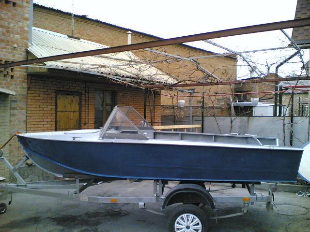

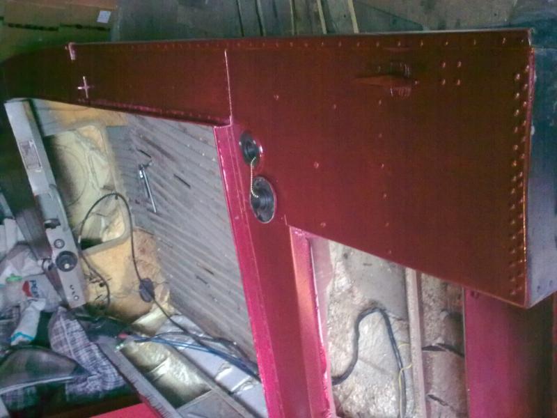

9 554
4 758
Не забудь про тёплое помещение ,вентиляцию,перчатки и противогаз. Насчёт эффективности...Три банки в лучшем случае на днище хватит при условии что там было не больше трёх слоёв. К тому-же красный заводской грунт(например на Обяшках) Боди не поднимает,а толькослегка размегчает и без шпателя хрен снимешь.Я про танцы с болгаркой и щёткой вокруг клёпок вообще говорить не хочу. Утром отвёз,вечером забрал и ни грязи ни тебе пыли от краски на весь гораж. А здоровье одно и никакая лодка его не стоит!
9 120
530
Володя, +100500!!!! :good:
Осталось дело за малым - заработать на "ненаглядную" 200-250 енотов для чужого дяди)))
9 554
4 758
:) Cерёга ты это уже почти прошол!Поэтому ты всё понял и не спориш.А на счёт "другого дяди" так каждый должен заниматься своим делом.Маляр красить,а деловой деньги зарабатывать .Так устроин мир :unknown:Чтобы привести в порядок корпус ушол месяц и это без установки оборудования. :unknown: И почти три на этот в двоём с сыном! :yes: Так что я не голословничаю когда пишу и высказываю своё мнение о чём либо. :pardon:
