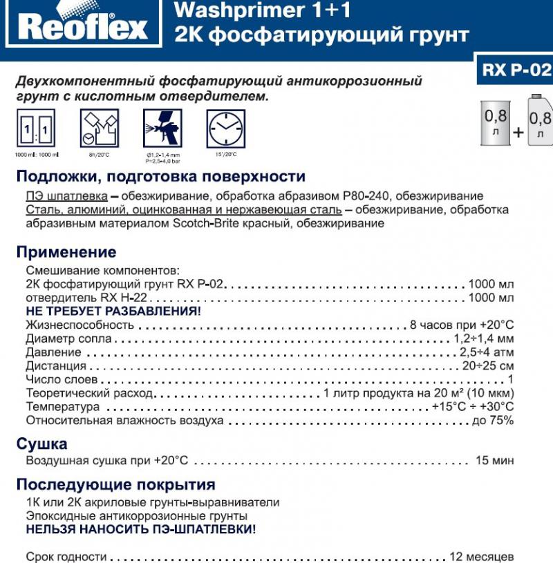

Роман,давай говорить проще.Краска,растворитель,грунт,обезжириватель.Фосфатирующий(он-же кислотный) одна банка напылить на всю лодку(я использую БОДИ,мне больше нравится.Не нужен растворитель и сохнет быстро.)Грунт на днище и борта эпоксидный в два слоя(после высыхания нужно шкурить,номер шкурки указан на банке.Можно не шкурить ,но покраска будет иметь шершавый вид.)хватит двух банок.Для палубы и внутренней покраски грунт акрил 4+1 Реофлекс( он дешевле чем эпоксидный,шкурить не обязательно,но я восьмисоткой слегка прохожу збить пыльцу) две банки.Палуба два слоя внутри хватит одного.Краска ВИКА если бюджет,но МОБИХЕЛ лучше.Красил Прогресс-4 и Обяшку .На прога 4 банки,на обяшку 3 .Крась в три слоя,будет сочно.
Наносить на кислотный грунт эпоксидный НЕЛЬЗЯ. P.S.Это обсуждалось не раз и если нужно то легко найдете в этой теме почему.Нужно использовать или кислотный или эпоксидный праймер НО НЕ КАК НЕ ВМЕСТЕ.

Если Вы не в теме - то и не стоит ногами и пальцами стучать.Объясняю - Новол на банках с кислотником тоже в начале карьеры писал что можно - но потом эта строка с банки чудесно исчезла.Так же было в конце 90 и с сикенсом---потом в техничке подкоректировали и наносить эпокс на кислоту не разрешают.Чтоб не быть голословным вот с техничек производителя Новола http://www.sibcolor.ru/files/File/CATALOGUE_epok.pdf или http://www.technology-pro.ru/sites/defa ... _7-413.pdf Иными словами если В ТЕХНИЧКЕ не написано========значит нельзя. Разъяснения почему уже обсуждались. Тем кому лень искать- Эпоксидные грунты – это группа лакокрасочных материалов, которые призваны обеспечивать антикоррозионную защиту металлических поверхностей, за счет наличия в своем составе специальных смол высокого качества и ряда активных добавок, предотвращающих развитие на поверхности металла коррозионных процессов.Свойства==Эпоксидным грунтам присущи такие качества как быстрое высыхание и устойчивость к воздействию как механических, так и температурных факторов. Поверхность, покрытая таким эпоксидным грунтом, превосходно защищена до нанесения основного лакокрасочного материала. Также двухкомпонентные эпоксидные грунты применяются и для окрашивания поверхностей, находящихся под водой и подверженных воздействию негативных атмосферных факторов. Такие грунты могут быть одним из элементов защитных схем, обладающих высокой эффективностью. Матовые эпоксидные грунты имеют в своем составе, помимо эпоксидных смол, специальные добавки.
Эпоксидная пленка — наиболее плотная (вследствие отсутствия в ней пор), гораздо тверже любой полиэфирной шпатлевки. Она создает хороший антикоррозионный барьер, имеет отличную адгезию практически ко всем материалам (особенно к штанам маляра), однако широкое применение эпоксидных грунтов, как первичных, так и вторичных, ограничено весьма существенным «но»: для полного высыхания им требуется достаточно много времени.
Время их сушки при температуре +20 °С составляет в среднем 12 часов, чего не все себе могут позволить.
Высокотемпературная сушка тоже не исправляет положения: она приводит к неравномерной полимеризации слоев грунта (слой эпоксидного грунта при ее использовании не должен превышать 10-15 микрон), и это влечет за собой образование пузырей на поверхности лакокрасочного материала. В данном случае мы имеем дело с нарушением так называемой внутрислойной адгезии — когезии, когда верхний слой полимеризуется значительно быстрее, что и приводит к появлению дефектов.
Нанесение
Эти лакокрасочные материалы используются преимущественно для антикоррозийного грунтования металлов, поверхностей из легкого сплава, оцинкованных листов. После нанесения эпоксидных грунтов такие поверхности могут быть окрашены эмалями различных типов – от глифталевых до полиуретановых.
Кислотные грунты и эпоксидные грунты - всё это грунты первичные. Вопрос совместимости упирается в основу грунтов и материалы, которыми они модифицируются.
Эпоксидные грунты не рекомендуется наносить (материалы несовместимы) на грунтовки на основе: алкидно-акриловой, алкидно-уретановой, мочевинной, полиуретановой, меламинной, поливинилхлоридной.Химики объяснят еще доходчивее и аргументированнее----на всех этапах вплоть до выпадения разных оксидов в межслойной связи.И.Т.Д. :uchu: P.S Ирония по поводу МОЕГО отрицательного мнения мало уместна----потому как это всего лишь попытка исправить неточности ---- ЧТОБЫ Вы не сделали ошибку при окраске лодки .Причем абсолютно бесплатная .Не верите - идите на малярные тренинги за 400$ и услышите от производителей ЛКМ и технологов тоже самое......нельзя.

Отвечаю на вопрос.
Кислотный грунт обязательно нужно перекрывать. В этом случае достаточно 1-го плотного слоя любого акрилового грунта 1к или 2к, без разницы.
Перекрывать кислотный грунт (в составе которого есть ортофосфорная кислота) эпоксидным - запрещено! Со временем произойдет вздутие и отслоение одного грунта от другого.
Если травящий грунт 1К, то эпоксидным грунтом перекрывать можно, но... масло-масляное.

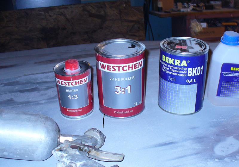

Доброго времени суток, даите совет купил себе вегу тот же янтарь только клепаная озадачился с покраскои , старои краски проктически нет .я понимаю так травящий грунт вика , потом акриловыи грунт и эмаль но я хочу покрыть ее металиком как быть с лаком

Травящий грунт может быть любого производителя (не обязательно Вика) Есть и другие ,не слишком дорогие грунты. Я ,например ,использовал вот такие (травящий и заполняющий) А по поводу металлика.... Мне думается ,что не стОит ,ибо на нём будут видны даже самые мелкие вмятинки и косячки. Лучше покрасить неметалликом ,желательно с "матирующей" добавкой. Такая покраска скроет большинство деффектов .

сегодня купил кислотник реофлекс сверху на него грунт усп 2к ,металиком решил не дуть сталкнулся с проблемой взять обычную краску 1к или же двух компанентную в чем разница
9 555
4 762
Не вдаваясь в подробности 2 -К лучше.

Немного отчитаюсь по покраске Прога.
Начну с того, что: Без специнструмента не надо использовать материалы, подобные тем, какие использовал я, а это были эпоксидный фосфатирующий грунт от Эпитала и эпоксидная краска (гелькоут) М-7 тоже эпиталовский.
На какие грабли наступил:
Нет у меня специального краскопульта, поэтому красил кистью и валиком.
Если с грунтом можно было как-то совладать, разведя его ацетоном, нанося кистью и разравнивая валиком, то с М-7 дела обстоят похуже. Ложится неравномерным толстым слоем, приходится красить на два раза. Если оставлять первый слой, то получается не эстетично, остаётся приличная шагрень от валика, которая не выравнивается. Второй слой приходилось делать жиже и наносить широкой кистью. Как ни старался, остались волны.
И если на днище ещё как-то можно смотреть издалека (плоскость ближе к горизонту), то с бортами полный атас. Никак не мог избавиться от подтёков. Даже фото выкладывать стыдно.
Расход очень большой. На днище, борта, палубу ушло 2,5 кг грунт + 580 гр. отвердителя, 7!!! кг основы М-7 + 1,8 кг отвердителя.
Теперь понимаю, что лучше бы покрасил Тиккурилой Темакаутом с помощью краскопульта.
