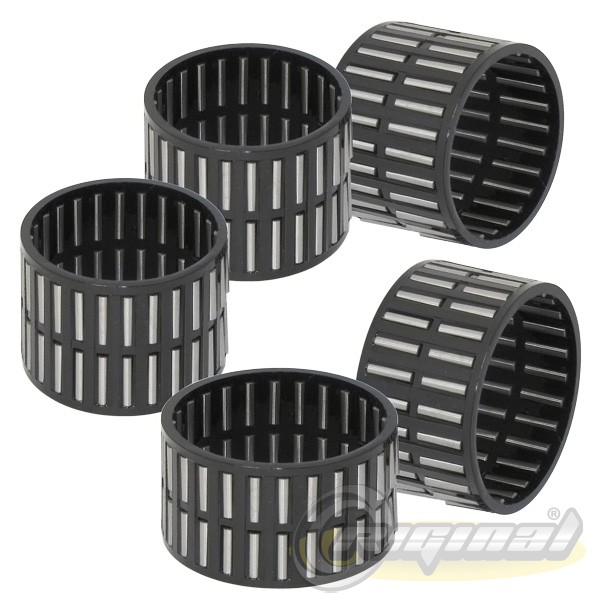

Честно не знаю. Из б.у. выбирал. Был на разборке, так там из кучи ничего не нашел вообще. Иглы либо 2 мм, либо 3, либо 2,55 Сейчас их делают разные заводы, поэтому х.з. Еще Роман (Пограничник) посоветовал подшипники вторичного вала Газели. Там их 5 штук, игл дофига. Но похоже тоже разные. В одном магазине подали комплект, замерил иглу - 2 мм. Больше не смотрел, пока есть что ставить.

Подшипник КПП игольчатый (5ступ.)
3КК42х47х30Е / 3КК42х47х30Е/3КК37х42х31

Володе попались с иглами 2мм,у меня комплект 2.5 . Штангель в помощь.

Александр ,резать не нужно ничего. На шейку встают как родные. В стандарте родной ролик чуть уже и с конусной заточкой,эти с полукруглой и чуть шире .Ставил как есть ,полет нормальный. Парни отписывали что торцы подтачивали на наждаке под конус. Лень- двигатель погресса,я оставил как есть.

Короче купил я подшипники, иглы 2,495 - именно то что требуется. На счет игл, по 2 мм, каюсь. Своего штангенциркуля с собой не было, а у продавцов сбит нониус в минус. Я сегодня увидел это дело. И в другом магазине искали варианты изготовления - нет только один. Сейчас пойду смотреть на разных валах, как иглы сопрягаются в галтелях, может действительно достаточно радиуса закругления, чтобы не прикусывало.

В общем сейчас все перемерил, все пересмотрел... Увы. радиус закругления у игл, больше чем радуиус закругления галетелей. т.е. иглу прикусывает. Лично я без обточки ставить не буду. Необходимо просто снять небольшую фаску. Второе,: длина у этих игл 11,8 мм, у стоковых 12,3, у новодела тоже 11,8.. Но если выбирать между новоделом и иглами от подшипников ГАЗели, то, лично я бы выбрал второе., хоть и немного больше работы с их установкой. Без обточки игла с подшипника ГАЗели. можно ставить на верхню и среднеюю опоры. там никакого прикусывания нет.
