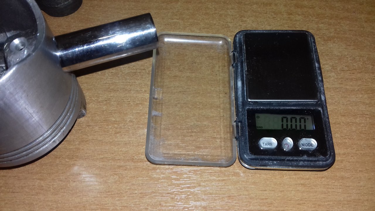

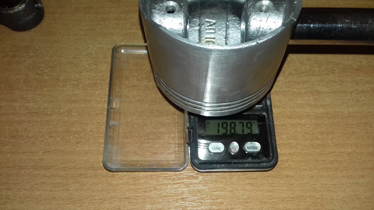

Вот у меня без колец, в сборе поршни с шатунами и увеличенными пальцами весят ровно 330 граммов., А сколько весят в стоке с шатунами, с узкими ВГШ, я что-то запамятовал.

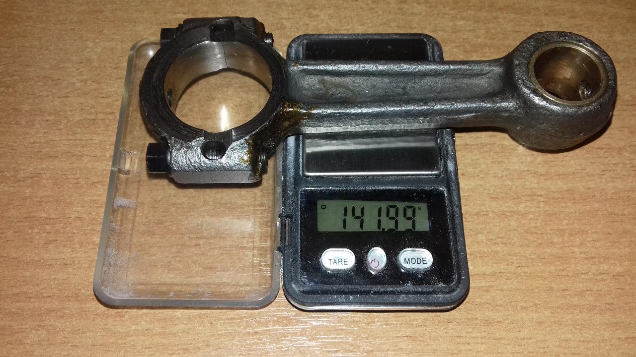

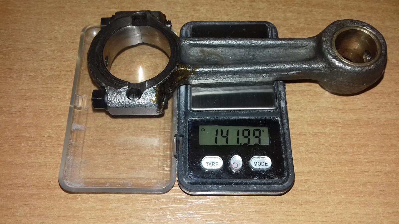

Поршни 154 грамма ,шатун с широкой головой 142 грамма, с узкой -121 гр. Палец .. Вот фото ,поршень с пальцем 15 в сборе и шатун отдельно.

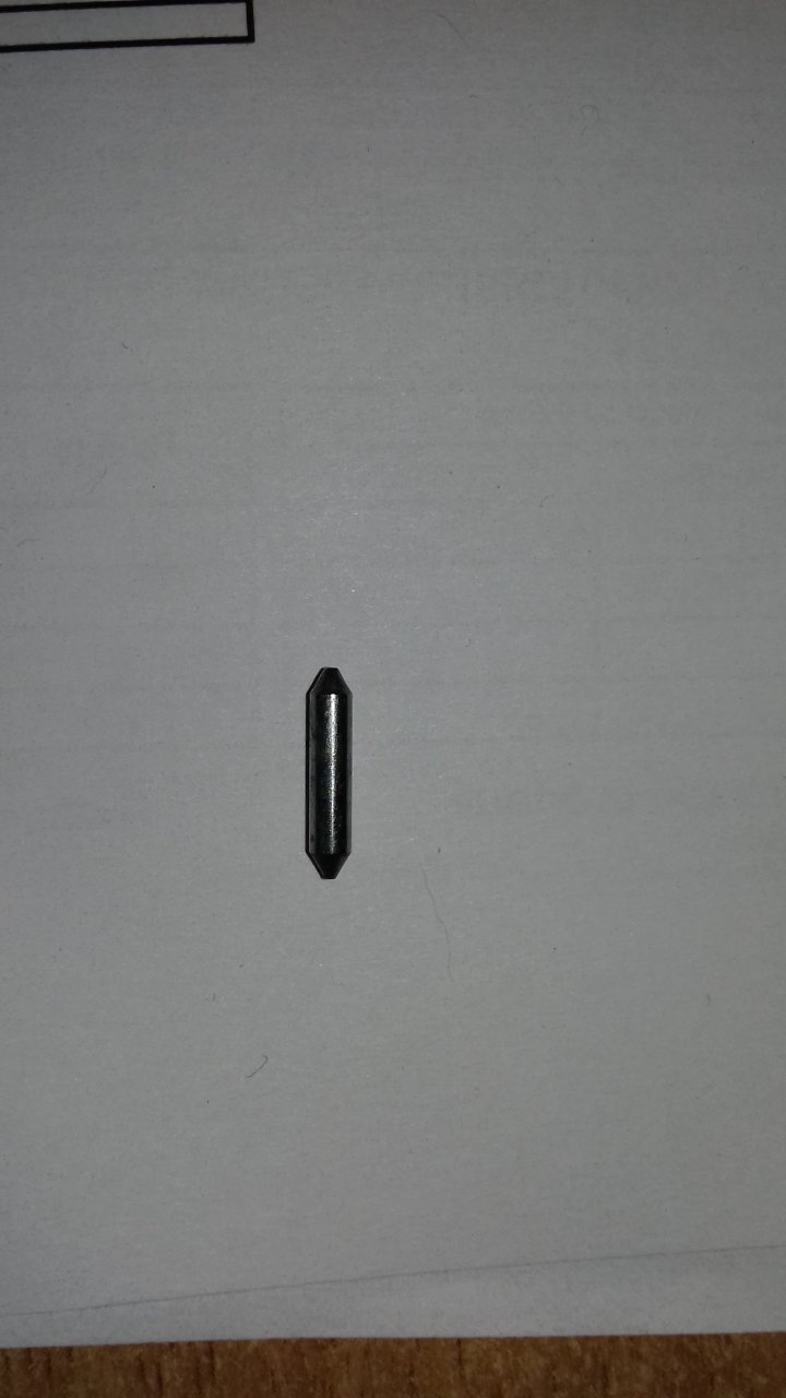

Отрезной круг на точило и шуруповерт . Зажимал в патрон шуруповерта без доп приспособ. Вращение противоположное точилу ,обороты подбирал вручную. На 4 страничке смотри пост Анатолия Ильича и Владимира (Voivano). Попробовал и все получилось. Главное не торопись,с перекурами . Часа 2а потратить придется.

Согласен. Ходил до сего момента на иглах с полукруглой головкой. Волей случая разобрал мотор и увидел на внутренней поверхности шатуна и шейке к.в верхнего цилиндра выкрашивание поверхностного слоя питтинг одним словом. Причем пол шейки к.в и нижняя часть шатунной шейки. Чесал репу... а вот он и прихват такой получился... Анатолий Ильич и Володя открыли глаза . Поэтому только конус акромя верхней опоры.

Иглы двух видов наблюдал. Первый вид с сосками по бокам был установлен на моем В8 2002 г.в .При замере микрометром разность размеров иголок. Второй тип, конус ,отличные иглы еще советского качества были установлены на В12 1987г ,донор которого я приобрел. Жаль, часть из них были со следами ржавчины . Кстати обработка конуса ну не супер идеальная.

+++ Пробовал несколько видов кругов , в том числе и отрезной ... Но лучшее качество обработки и скорость получились при применении круга для точки пил ( купил в магазине без проблем .. Тут многое зависит от качества металла иглы .. Покупал подшипники игольчатые "пятиступки " УАЗ " в дилерском центре . Простой круг разлетался песком по рембоксу . Кстати родные иголки по качеству уступали " пятиступошным " . что озадачило ... По рекомендациям констуктора мотора всегда читаю"ветропапы " Фишбейна торцы иголок делал в приближении 0.8 мм .
Но длиной чутка более ( чтобы входили без усилия !! ) . Все ОК . Удачи в творчестве , братцы !

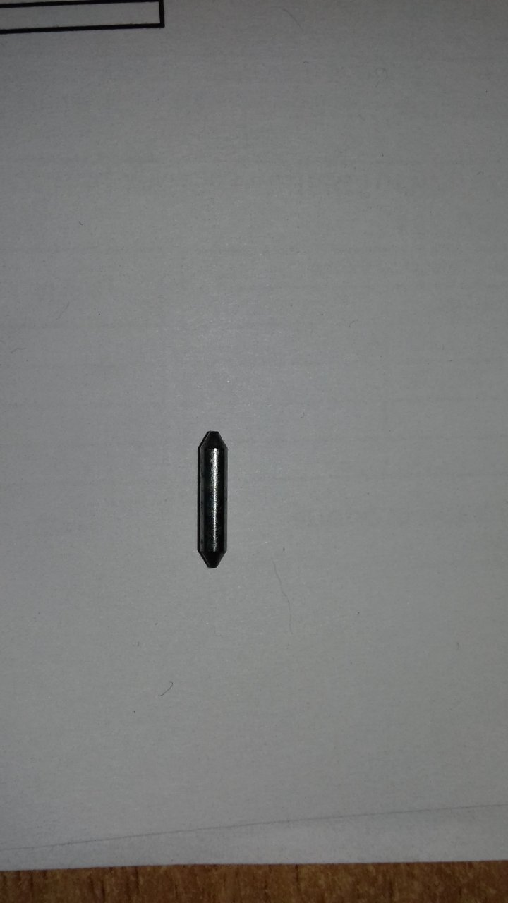

После обточки конуса игла получается чуть короче стандартной ,11.6мм . Стандарт я намерил 12.3.
kav75
16.01.2010
2 797
1 386
Томск (Северск)
Это как??? Если заготовка 12,3 мм, конус точится не в форме пики, а под 60 градусов примерно, торцы не трогать, то как длина иглы уменьшается?

Стандартную иглу замерил, 12.3мм . После обточки новодела получилось 11.6.

Сегодня для эксперимента обточил одну иглу с ГАЗелевского подшипника, померил на шейке... и подумал: может быть на восьмерку в пору самого жесткого дефицита и поставлю. Но на 12 не рискну. Лучше наточу из длинных, но зато по размеру. Либо по рекомендации Фишбейна надо делать двойные иглы. Кроме того перевешал все поршни и оставшийся шатун в разных комбинациях. Шатун с узкой головкой весит 145 г. (с широкой -130) так что теория об уменьшении веса - отпадает. Но похоже это рацуха для удешевления технологического процесса. У старых шатунов ВГШ шире НГШ, а у "новых" одинаковы. Думаю, что дальше объяснять не надо :) В общем, у меня поршневая в сборе получилась 372 г, сложил все для поршней с широкими кольцами - набралось 400, В общем полный вес может гулять примерно в этих пределах. Кстати, палец от Муравья весит 42 г, родной 45, и от Явы 44. Я к чему все это... Загрузили вы меня вчера своими рассуждениями, вот и подумал, насколько ухудшились динамические характеристики моей рацухи. Оказывается, ни на сколько. Но геморройное это дело, если чуть лишка возьмешь, то деталь на выброс.
