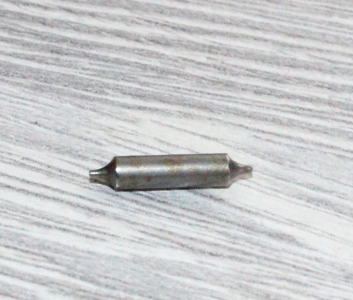

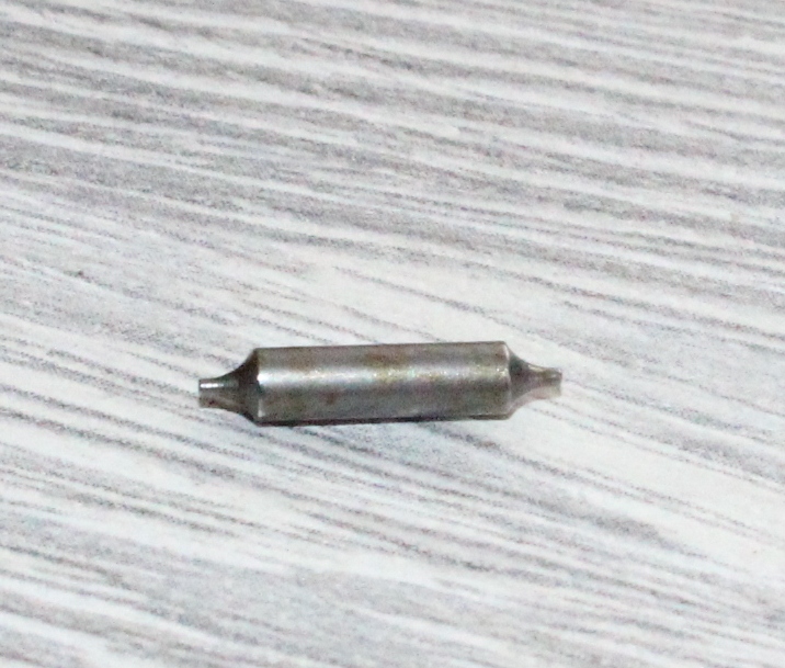

Voivano сказал(а):
Х.з, Илья, может новодел из гвоздей :) Сейчас уже не проверишь, ибо ни одной целой не осталось. Все превратились в полоски жести, часть вылетела в трубу, часть осталась в картере. Повезло, что ни цилиндр, ни поршень не задрало, даже на головке следов нет. Может они вообще деревянные, крашенные серебрянкой были :D
А иглы не такие случаем были, как на фото?
Voivano
5 337
2 654
Ачинск
Ракета РЛ-380
Посмотрю остальные. С верхнего цилиндра уже не определишь. А что это за иглы, и чем они знамениты? :)
vovan944
16.05.2013
1 753
71
Астраханская обл. Астрахань
Казанка-М, Казанка-5
Это новодел, знамениты они тем, что ездят от пары часов до как повезет, а шейка становится элипсом.
Вот так как то...

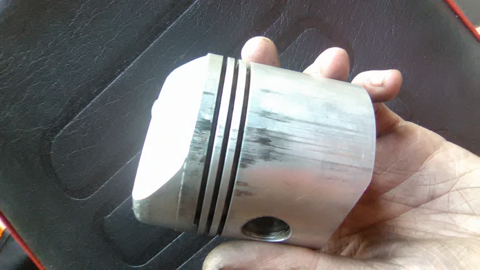

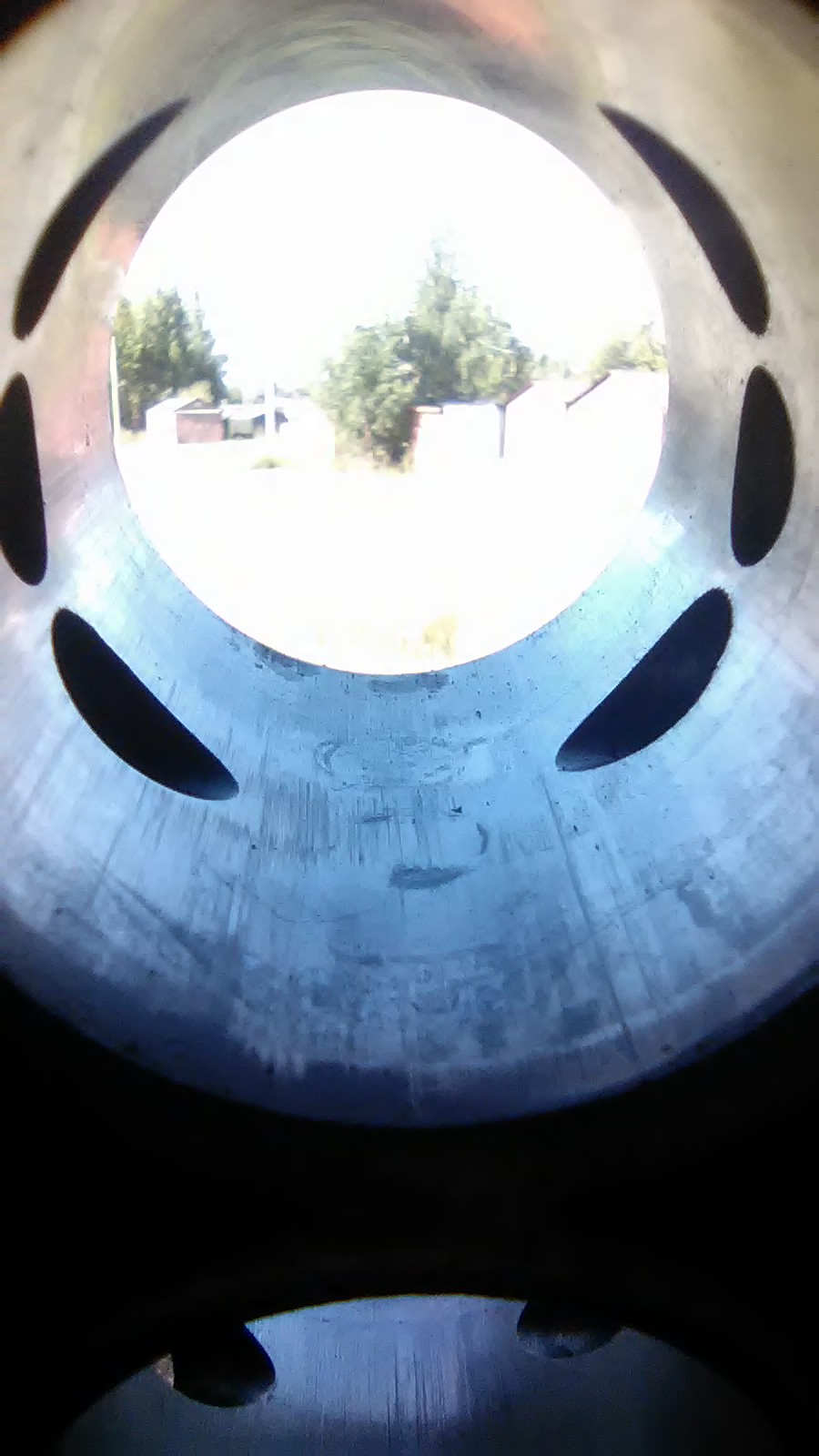

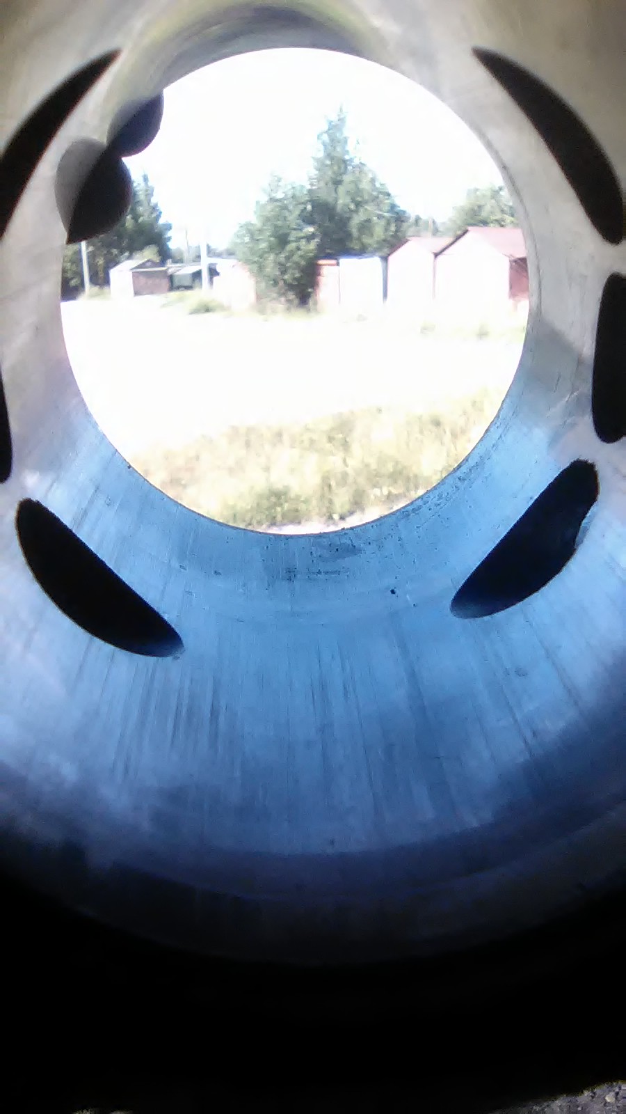

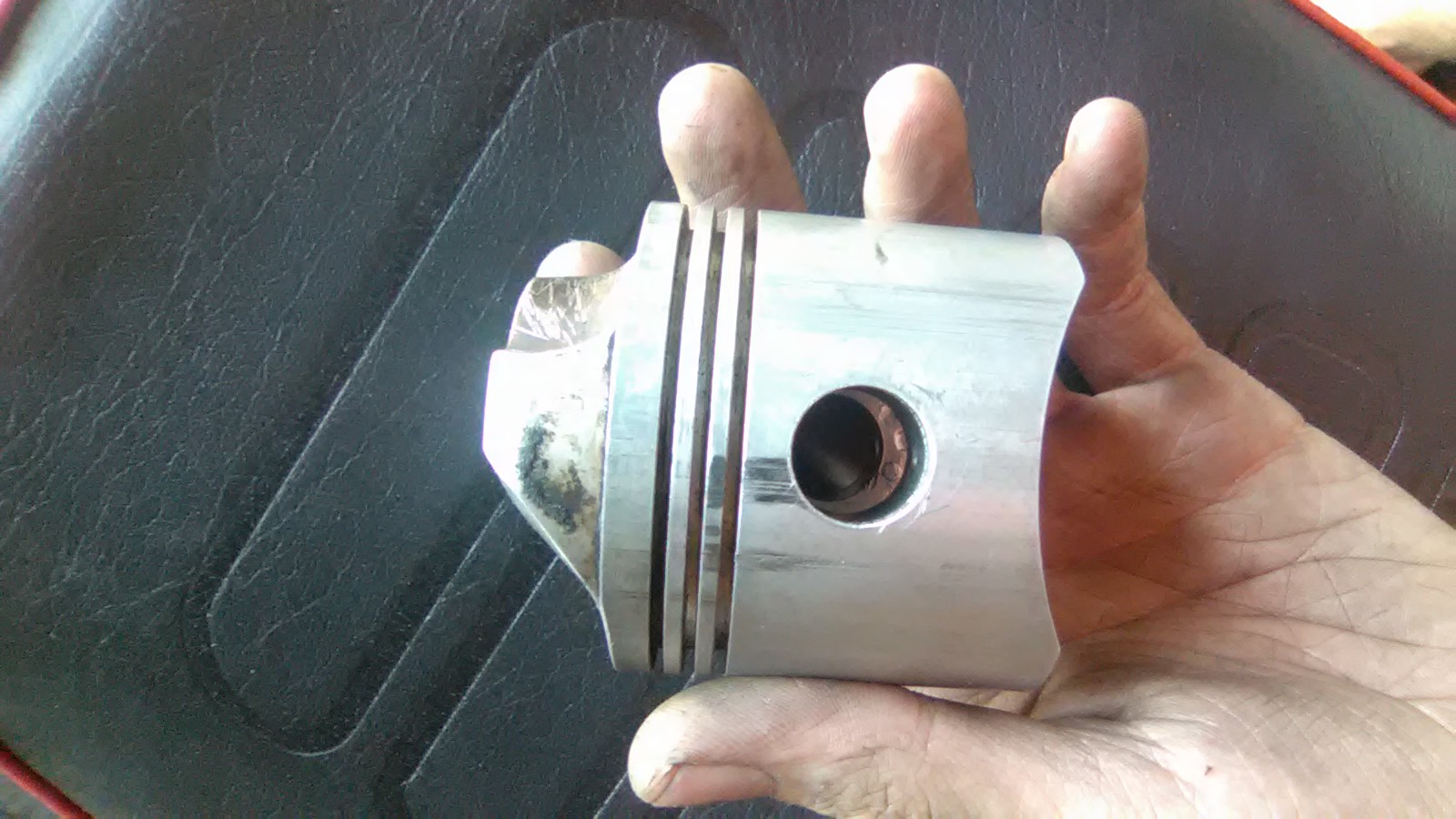

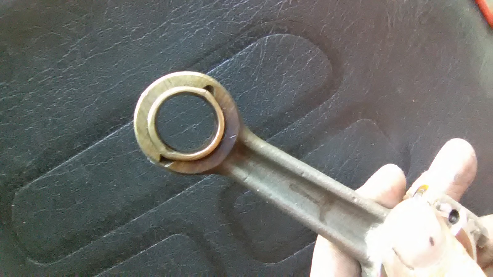

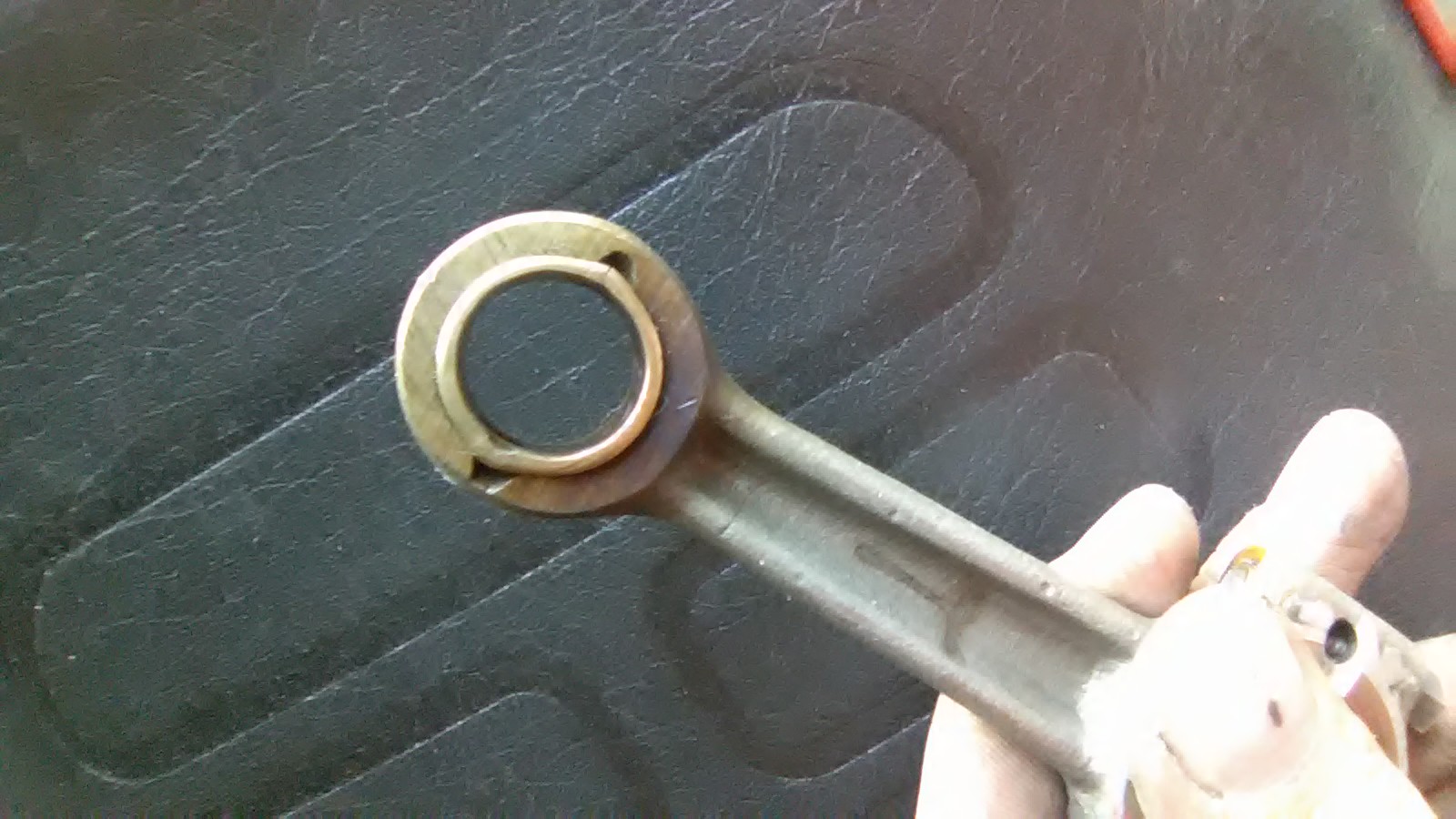

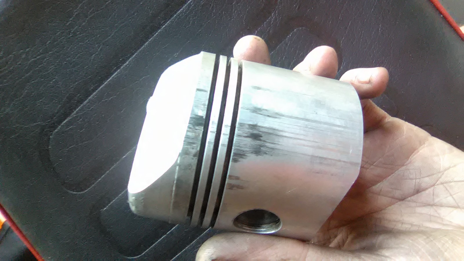

Вскрыл сегодня мотоголовку своего ветра и обноружил следующее:
Синяя ВГШ у обоих шатунов и люфт пальца во втулке соответственно. Пальцы тоже синие в месте, где работает втулка.
В цилиндрах, по моему, когда-то была ржавчина. Чёрные пятна на зеркале есть в верхнем цилинде и немного в нижнем.
На поршнях видны следы прихватов. Ну и по классике огрехи литья в продувочных каналах.
С чем связано посинение ВГШ? Этот мотор за всю свою жизнь видел только автол 1:20 (по словам прошлого хозяина) ну и у нас пару лет на токой же смеси работал.
ФЛВ
27.06.2014
469
149
Леонид
Казанка-м
Ветерок8;12 Москва м
Перегревался моторчик, на мой взгляд не критично. Втулки и пальцы поменять. Вдумчиво перебрать и будет радовать.

Втулки понятное дело менять. У меня появилась мысль, что мотор могли вообще не обкатывать. Да и относились к нему как к хламу.

Может поискать шатуны и поршни под сепаратор? Слышал, что ресурс втулок у В12 ~100 моточасов, а у В8 значительно больше.
ФЛВ
27.06.2014
469
149
Леонид
Казанка-м
Ставь эти, с шатунами 12го теперь проблема. выпускали их немного.
