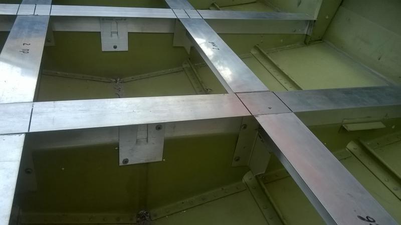

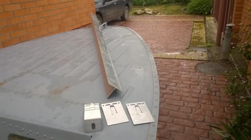

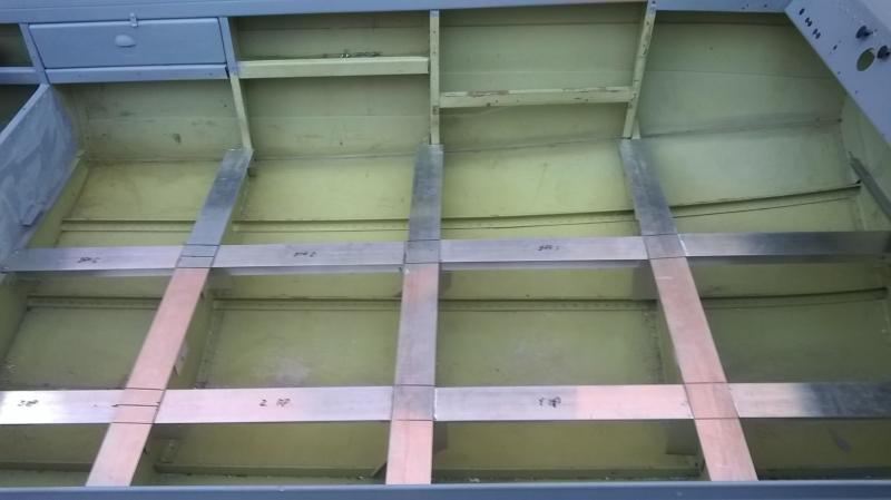

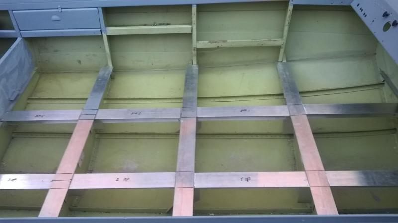

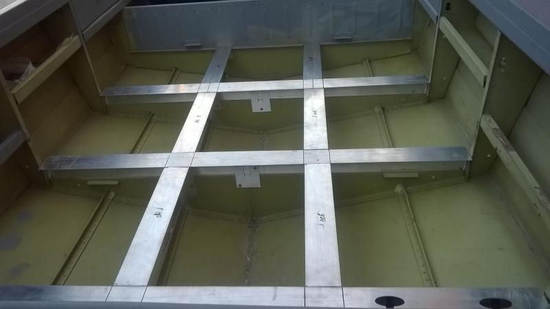

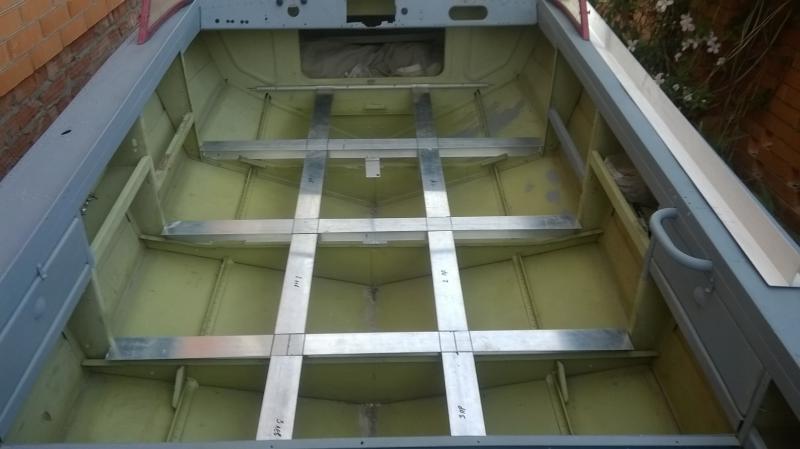

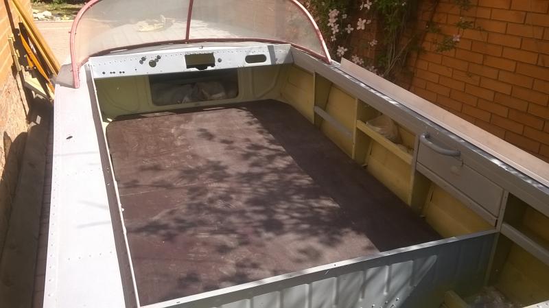

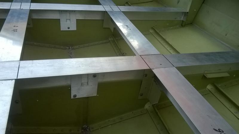

Сегодня закончил наживлять обрешётку и примерил полы.Полы решил сделать ровные. Под полами разместятся ещё пара рундучков.

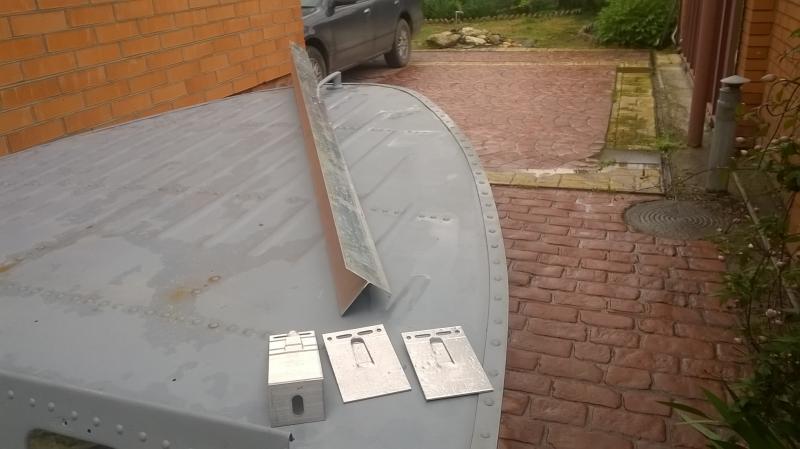

Для обрешётки применял профиль, используемый для подсистемы вент.фасадов, ветровые кронштейны и удлинители кронштейнов. Профиля брал 2 палки по 6 м, осталось 2,7 метра( уйдёт наверное на доделки), кронштейнов ушло 12 штук(применял вместо уголков, обрезав часть.), удлинителей кронштейнов 3 штуки.
хикс
16.04.2017
117
Южанка-2
в планах Mercury30Е или ЯМА 30HWCS

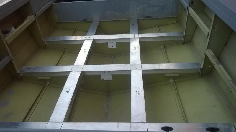

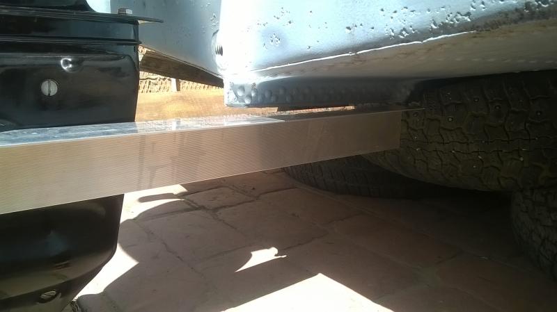

Обрешётку наживлял на пресс-шайбы со сверлом.

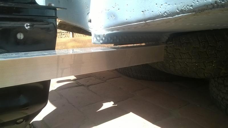

Передний опорный профиль-швеллерок алюминиевый из Леруа Мерлен.

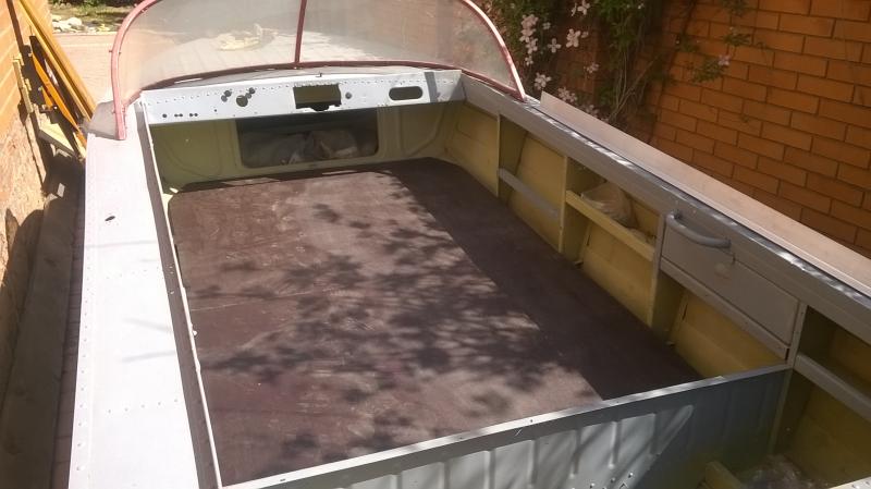

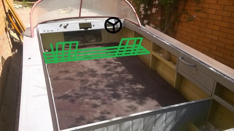

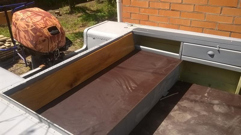

Пайол решил сделать из 2-х частей, т.к. планирую передний и задний половой рундук.
Применил фанеру 9мм.

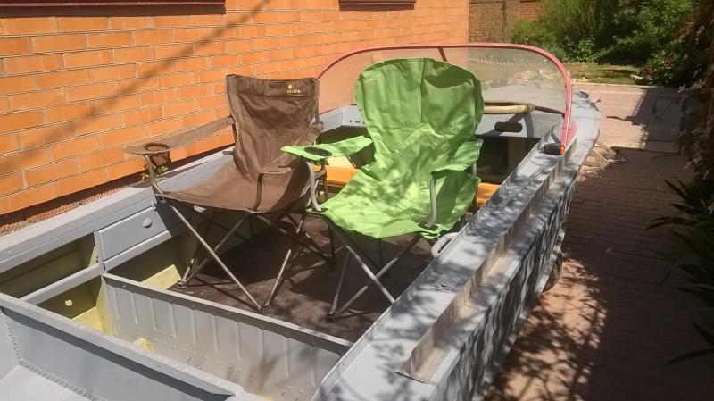

Фанеры как раз осталось диванчик перекрыть.
Брал 1 лист 1250ммх2500мм.

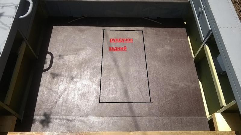

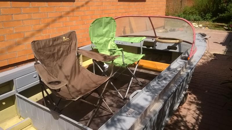

Фанеру переверну гладкой стороной вверх, т.к сеточка засирается конкретно. А для безопасности куплю резиновый, или какой там линолеум кружочками или шашечками.
На следующей неделе начну клепать обрешётку на клёпки, убирая пресс-шайбы.
Фанеру буду крепить на клипсы-ёршики автомобильные, или на металлические шайбы-зажимы(тоже из автомобильной темы) под шуруп.Шайба крепится на полку Тэшки и сквозь фанеру вкручивается шуруп. Так надёжней и разобрать быстрей. А то клипсы-ёршики одноразовые получаются.

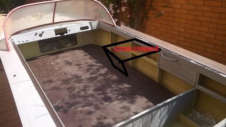

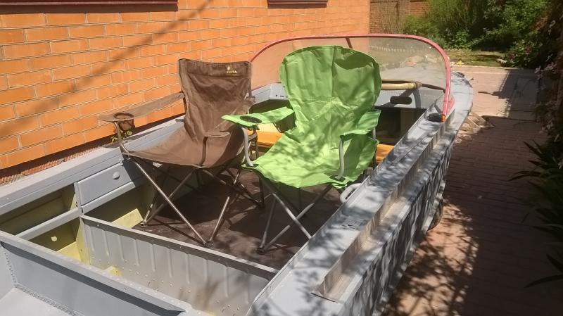

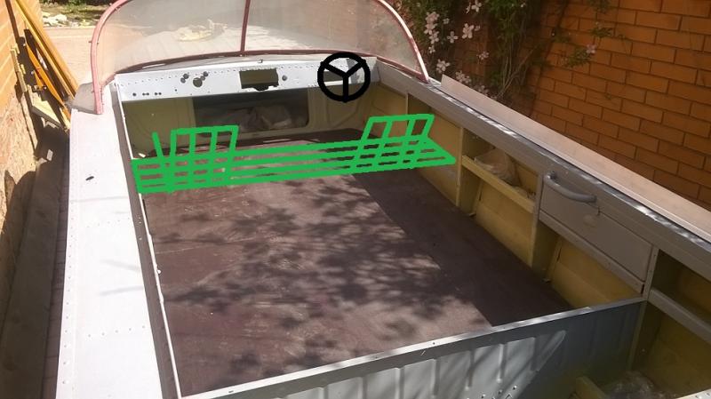

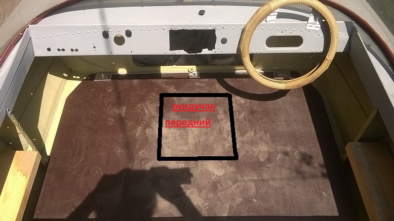

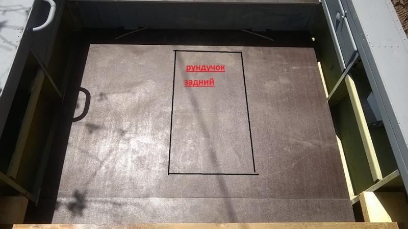

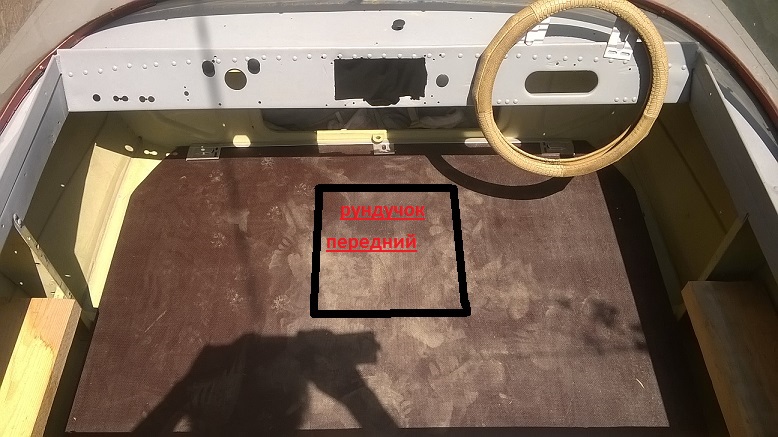

Вот такие пайолы получились. Задавайте вопросы, если что-то не увидели.
Следующий этап- усиление транца.
Затем стекло заменить . Покрасить голубушку. Сиденья-каркас(перед-зад), сиденья-подушки мягкие(перед-зад). Рулевое.
Ох :shock:
Но сначала надо заработать на всё это.
Ну и ЯМАХА-30 в завершение всему.Да, ещё фаркоп и лафет. :good:
