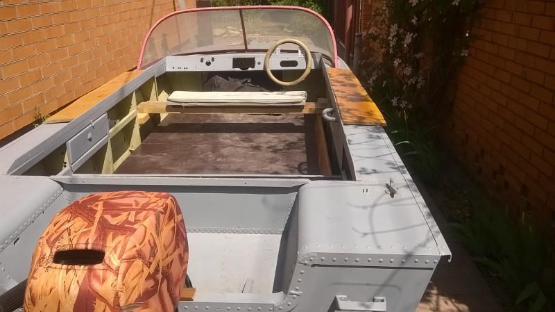

В общем я доволен как всё получилось.У обрешётки хорошая жёсткость. Пол не играет, стабилен.
Посадка получится автомобильная, точь-в точь как у меня в авто. Опорный уголок под сиденье подниму на 4см.

Господа, мне требуется заменить несколько заводских заклёпок, Какой диаметр у наших заклёпок? Может кто-нибудь имеет остатки и он поделится, а то покупать килограмм как-то много. :unknown:

Какие? Если под полом, то их там позже поставим, по всем канонам; да и нужны ли они там. :unknown:
Это только наживлено. Я описАл что и из чего делал. ;) Ещё грунт-краска внутрь, потом шумка или блоки, что полегче.
Я вообще предусматривал БНы в задних потопчинах. В носу уже есть рОдные.
