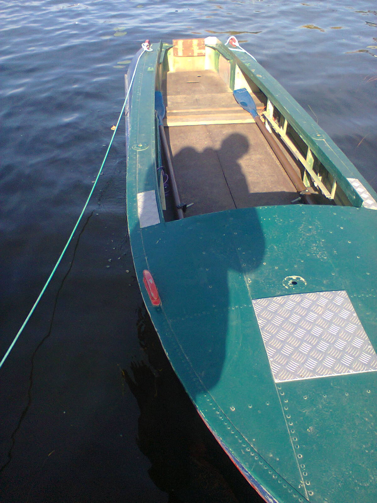

Вот на фото, где белые пятна это винты 6 мм. есть и в других местах. их менять на заклёпки 6 мм. Где "пятерьня" дно немного "гуляет" при нажатии, здесь ставить заклёпки 5 мм. НО это всё на май (лодка на ЛС), главное дожить и дай БОГ здоровья. Вот так выглядит ПИОНЕРКА, даже "тень отца Гамлета" присутствует :hahaha:
