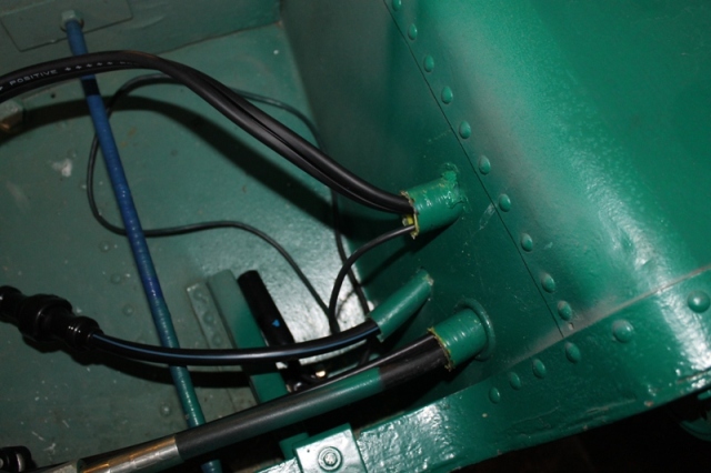

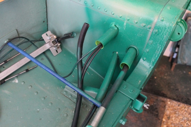

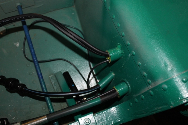

Господа! Обмозговываю, как прокладывать коммуникэйшн. Рулевой трос и тросы газ-реверс пойдут по правому борту, электрическая часть -по левому.Под электрику планирую закладывать полиэтиленовую гофру ф25-32мм, а вот для тросов по правому борту-вопрос: 2-е трубы кидать отдельно на рулевое и отдельно на газ-реверс? Какого диаметра труба нужна? Или общую трубу на всё. По мне так лучше две.

Канализационную 50ку пусти ;) ...
Дима. Если коммуникаций планируется много то лутше пустить 2 сантехнические трубы по 40 мм :) как говорится запас лишним не бывает...

Я в канашку 32ю. Уложил рулевой троси и троса газ реверс спокойно вошло.

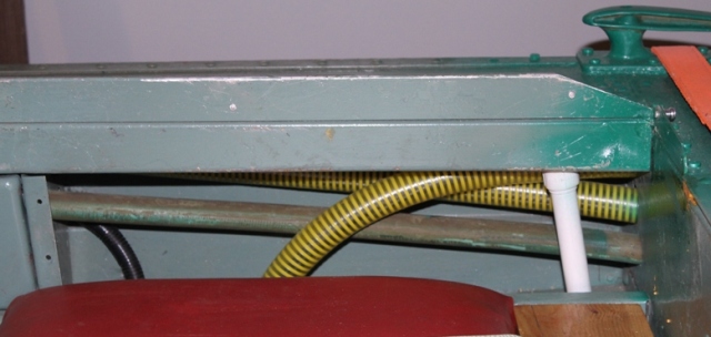

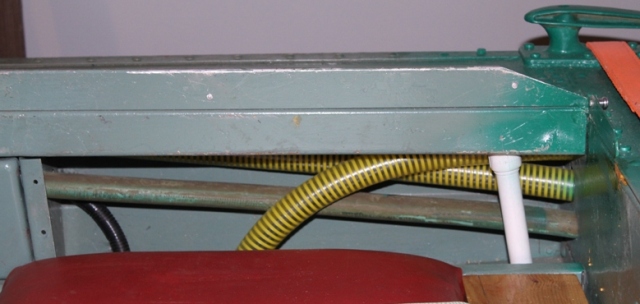

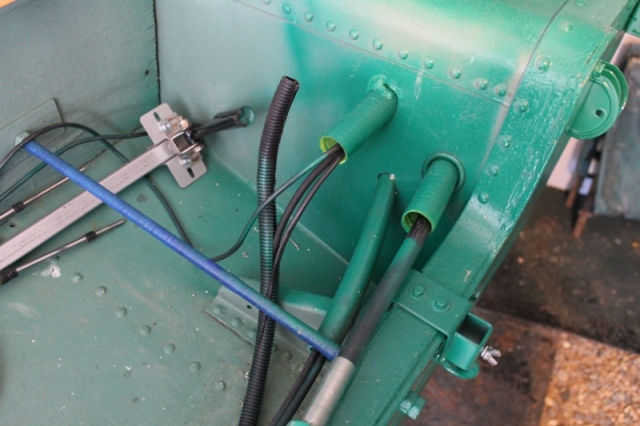

Я делал садовыми шлангами.
Сначала уложил вместе, передумал и разделил.(верхнее фото). Потом упаковал бак плавучести.
А потом появилась ямаха 30 с электростартером.......и первичная схема избавила от перекладки пенопласта :)
В шланг с внутренним диаметром 24мм входит рулевой и троса газ-реверс, в аналогичный -провода к аккумулятору. Электрика к ямаховской машинке прошла в шланг диам.16 мм. Шланги проложены с плавным изгибом

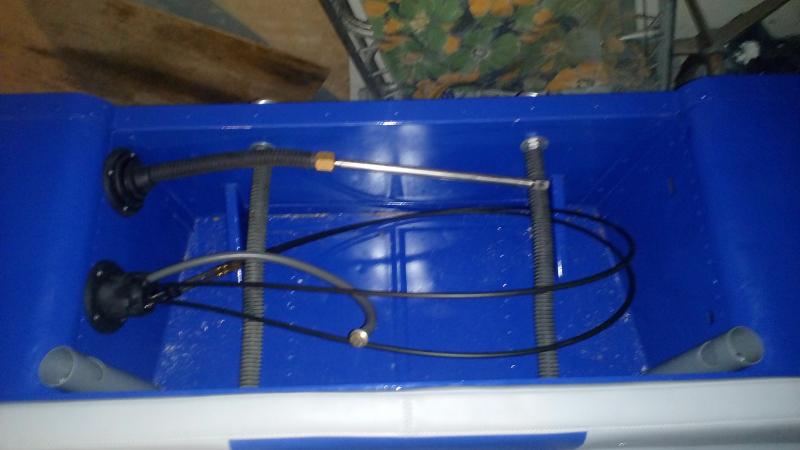

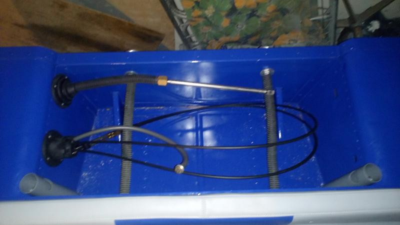

Я все время вот так делаю. У меня в 50 гофру залазят все коммуникации это газ Реверс провода силовые бензошланг и кабель от Шальтунг-Машинки. Как то так. :)
По правому борту так и сделаю-50мм канашка, а по левому вся электрика.
