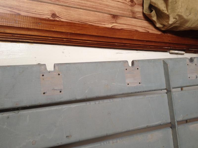

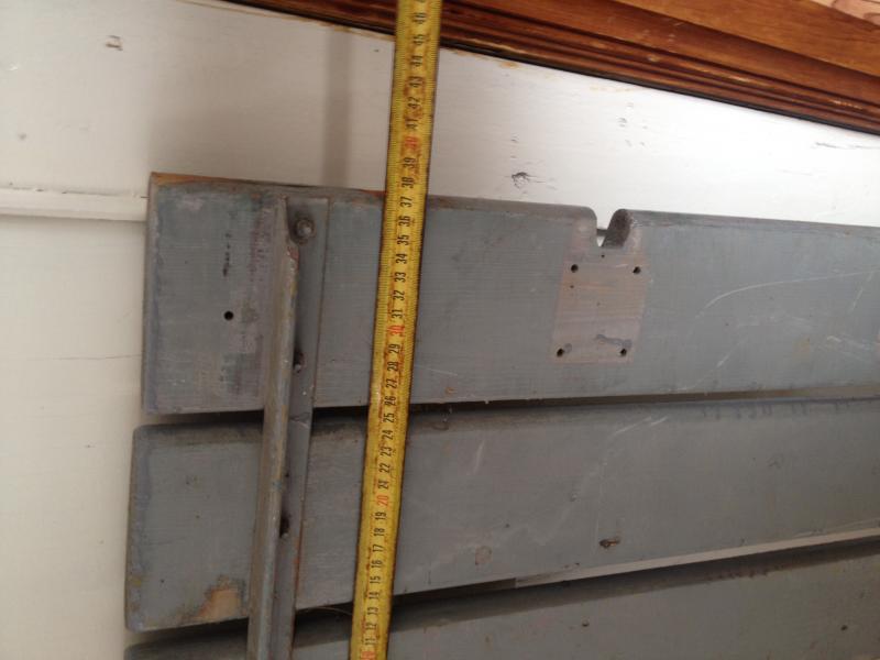

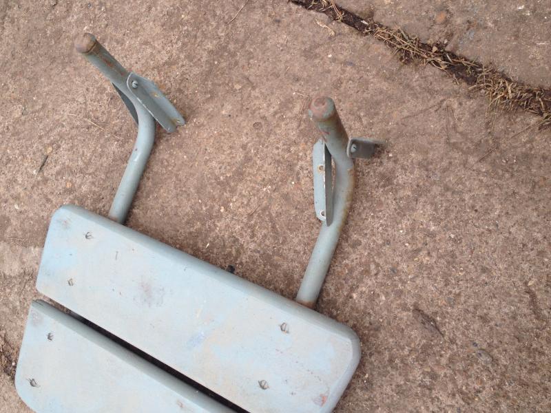

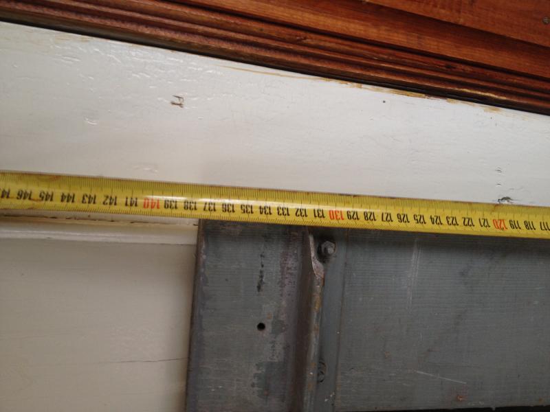

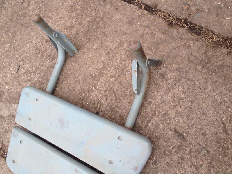

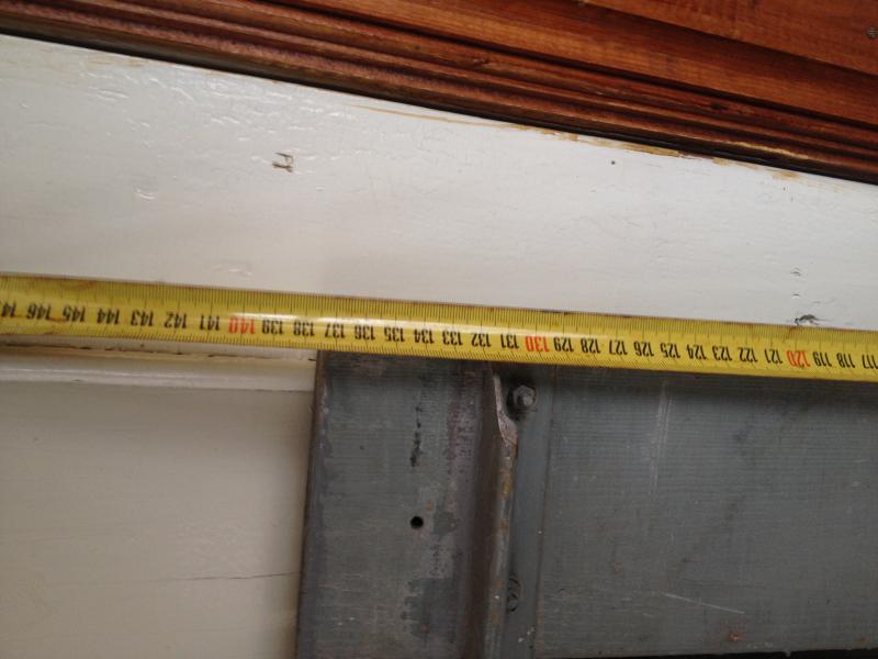

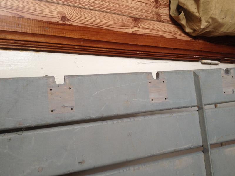

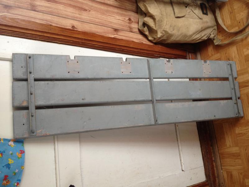

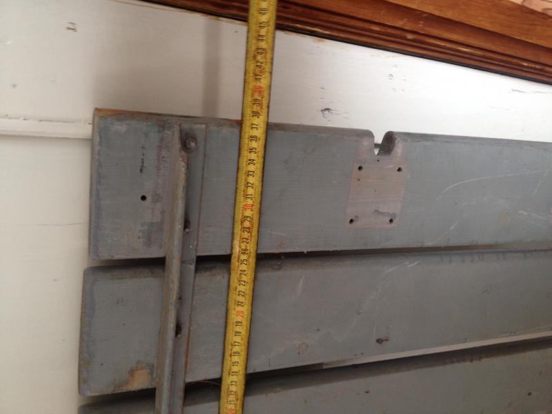

хикс, вот тебе фото сидушки с размерами

Да они самые . Сохран конечно впечатляет как с магазина :good: .

Ай спасибо так спасибо!!! Всё теперь чётко и ясно. :good: :good: :good:
