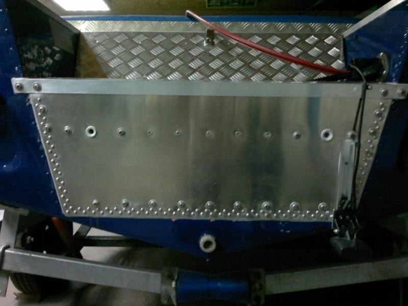

Транец планирую усиливать- снаружи фанерная накладка с клином покупным или самодельным, а изнутри, как по-писанному на форуме.
если есть возможность, то снаружи как писали выше услиль листом амг- и раковины закроешь и фанера в воде не будет

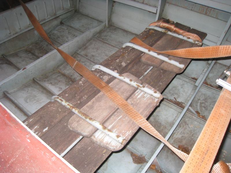

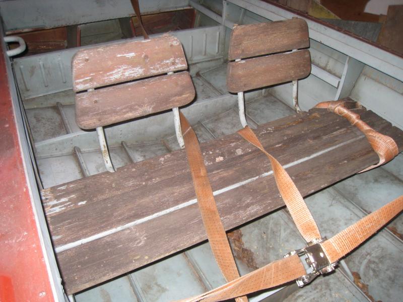

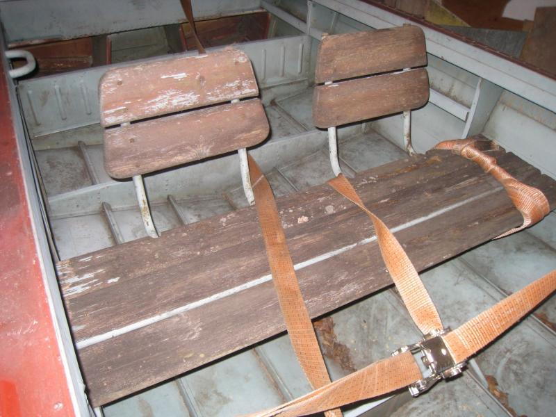

Ты про эту сидушку говоришь.

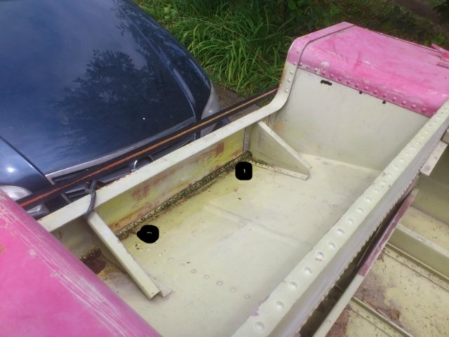

На счет отверстий слива воды. Почему не сливается вода, отверстия сильно выше дна рецесса?
Да, выше где-то на 2,5 см.
Странно. :unknown: Так конечно вода будет. Негоже там бассейну быть, а то рыбы- жабы заведутся :hahaha:
Я бы подпилил аккуратно. Или лучше другие отверстия прорезал. Чтобы нижний срез отверстияй был на 0,5 мм выше дна рецесса. Ну и само дно не повредить при процедурах.
9 555
4 758
Я бы не трогал заводские сливы,а сделал бы ещё по одному рядом,но меньшего диаметра .

А кто Вам запрещает сделать вот тут отверстия на 10-12мм и всех дел!!! Пусть вниз сливается. Я так сделал.

Конструктор специально придумал герметичный рецесс, а тут его дырявить?! Лягушки в трюме - еще хуже :hahaha: Нет, так не надо делать. Согласен с Докером, еще пару отверстий в транце.

А Вы думаете в нижнем рецессе, где сливной кингстон будет сухо "как у Марии" и Ваша ложка полностью герметична, спешу обрадовать - будет разочарование...
Если Ваша лодка будет стоять 20 лет у забора - будут лягушки, если лодка будет ходить по воде - все там будет нормально. А дождик пойдет - все равно на дне будет вода, даже с тентом, как ни крути.
Моя стоит на телеге, на стоянке, немного с задранным носом, и открытым кингстоном, все стекает через кингстон.
9 555
4 758
:) Для изготовления сливных очень хороши подходит метало пластиковая труба диаметром 16 мм.Сверлм на 15 мм и впрессовываем.Получаем герметично и на вечно!Выходы легко развальцовывать! :pardon:

"А кто Вам запрещает сделать вот тут отверстия на 10-12мм и всех дел!!! Пусть вниз сливается. Я так сделал."
Тоже об этом думал. Помпа там стоять будет- отсосёт, если что.
И этот вариант имеет право на жизнь.
Вообще столько идей набросали- выбор есть, буду думать
Да да, она самая, чертёжик бы. Я бы чуть спинки по краям сдвинул, чтобы проход посередине был.
хикс
16.04.2017
117
Южанка-2
в планах Mercury30Е или ЯМА 30HWCS

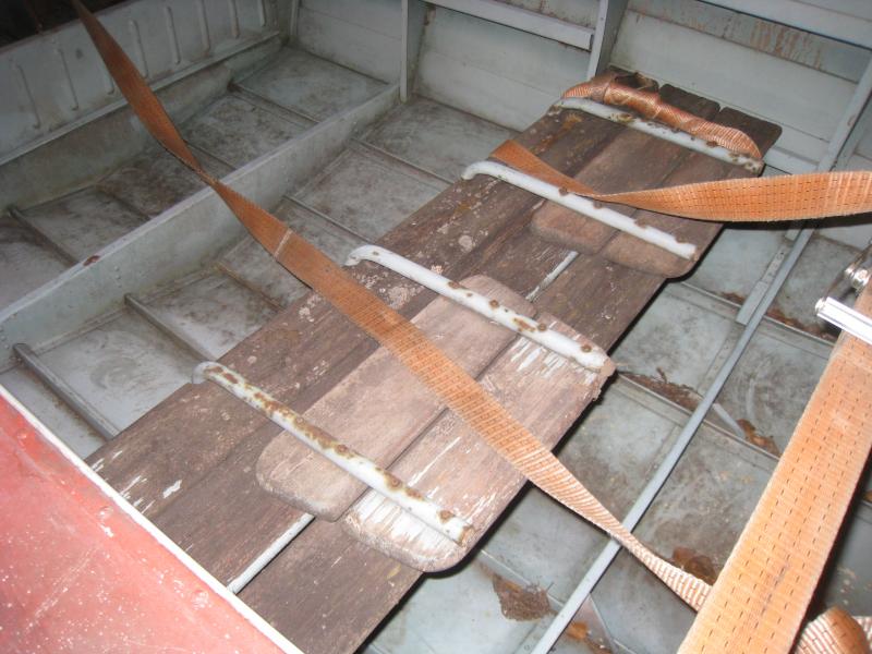

Не могу дойти мыслями, как разработан механизм складывания.
Если у Вас есть возможность сфотать их с обратной стороны в двух видах в сложенном и разложенном, буду благодарен!
Это кому?
хикс
16.04.2017
117
Южанка-2
Такую же систему планирую и на задний диван.
А вообще, как можно меньше хочу нагружать корпус, борьба за вес будет идти жестокая. Лодка только для рыбалки- спиннинг, поплавок, иногда кольцо, если найду место спуска в Кубань.

speed сказал(а):
Это кому?
Это qwertym, что фоты сидушек выложил. :)

наши(местные)тюнинг сервисы делают на корму полностью лист АМГ( с торца где транец
Как вариант. Раздельные передние сиденья. Самые простые, китайские. Под каждым рундучок из фанеры 6 мм. Между ними проход. По весу может и легче будет. Сиденье типа 2.4 кг весит.
Можно один общий рундук делать, но тогда жесткости 6 мм фанеры может не хватить - делать из 9 мм.

Отверстия в подмоторной нише желательно делать не круглыми а в виде щели высотой 10мм длинной 80-100мм.
Через слив такой конструкции вода из ниши уходит очень быстро.
