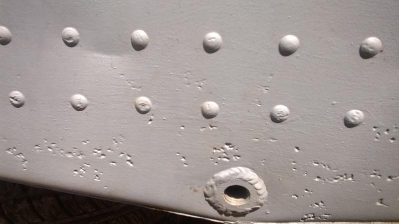

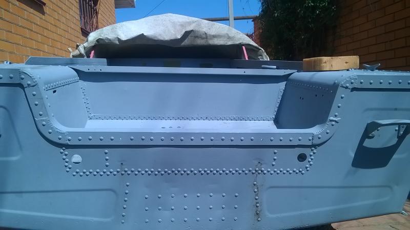

Бродив по просторам интернета, в поисках лодки, совершенно случайно набрёл на этот форум, и совершенно случайно на отзывы о ЮЖАНКА-2. Стал читать, что за лодка, как да что с ней не так. Понял, что для наших лиманов это самый девке огурчик. Ну и пошло-поехало... Поиски,переговоры, просмотры, поиски, переговоры, просмотры... Нелегко это.Нашёл! Почти в идеале, ровная, загрунтована ИНТЕРПРОТЕКТом за 2 раза, вёсла, стекло родное. Цену не называю, опытные могут сами определить какие сейчас цены почему то на Южанки. Как только научусь выставлять фото(не могу поладить я с гаджетами), выставлю и позадаю вопросы знатокам, если не против. Так как внизу транца там следы шашеля зачищенного и загрунтованного. Вот и хочу на первый раз узнать- смертельно-нет...

Коррозии следы. На чём то металлическом видимо стояла.

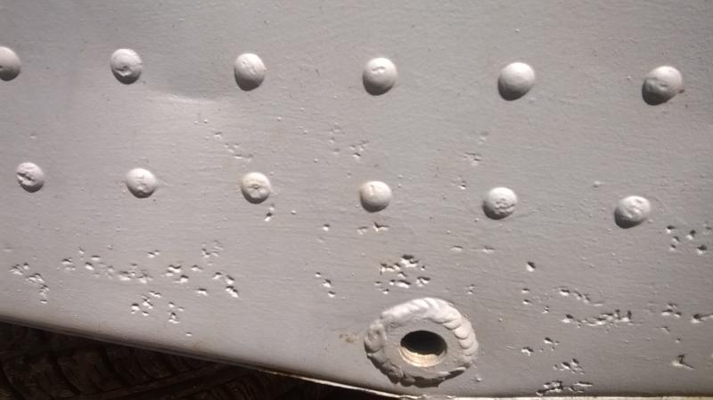

Да все верно это Электрохимическая корозия.Скорее всего когда-то стояла длительное время вертикально транцем на сыром грунте. Такие раковины только на транце или еще где есть.

Только на транце, как на фото.
Смертельно ли это? Она не сквозная, с обратной стороны не видно ничего, даже вспучивания

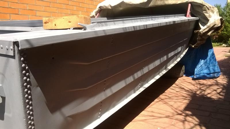

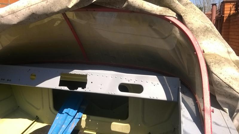

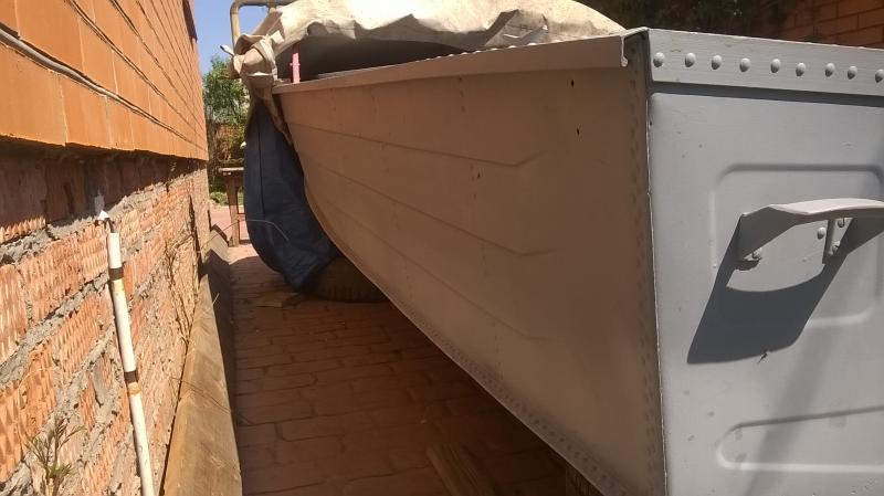

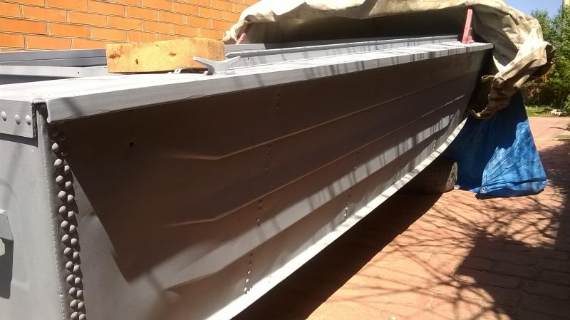

Дно не смог сфотать. На покрышках стоит, всё равно не видно бы было, но Дно Абсолютно ровное, скелета шпангоута не наблюдается. Внутри родная грунтовка или краска, как назвать не знаю.

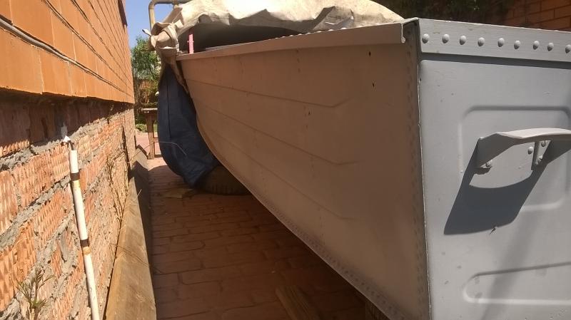

На 3-м фото заснял небольшой "вертолёт"-болезнь наверное тех лодок, что под моторами ходили.
Вот такое состояние у лодки, по сравнению с остальными экземплярами ЭТА как новая, вот только коррозия расстроила, потому продавец и уступил, что я заметил и вертолёт и шашель.
Ещё вопрос: Сначала лучше покрасить, а потом транец усиливать, или сначала усилить, а потом покрасить?

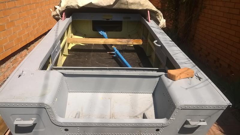

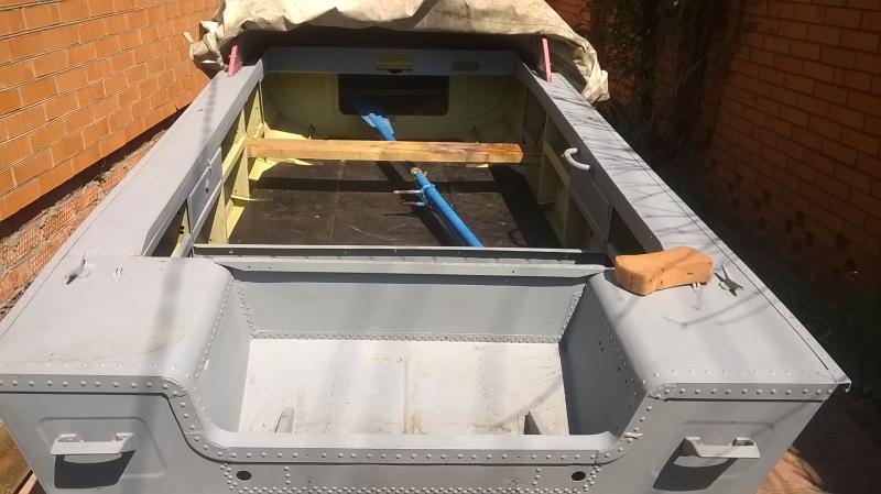

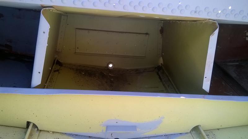

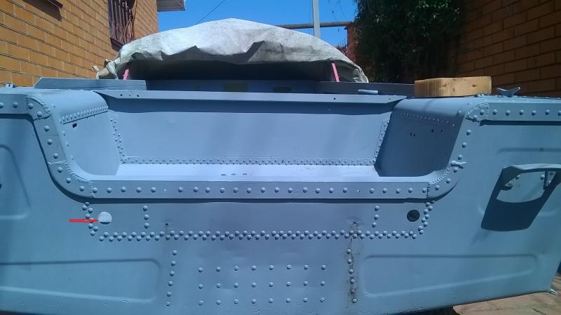

Вот эти сливные отверстия не помогают полностью избавиться от воды.
Всё равно в рецессе она остаётся, кто как борется с этим?

Так смертельно или нет на 1-м фото? Ночами не сплю, всё думаю попал :?

Зависит от того,как красили. Зачисть сам щеткой (выбей все из раковин),потом кислотником. Потом усиляй транец,как Илья писал выше и потом в сборе весь крась. Хоть будешь спать спокойно.

Грунтовали ИнтерпротекТом(со слов продавца), предварительно зачистив, коррозию. Про кислотник продавец ничего не говорил А я и не спросил :?

Не смертельно, не переживай, спи спокойно. АМг просто так корродировать не будет (это не дюраль). Вычищай, как коллеги подсказали. Можно сначала пройти смывкой старой краски и снять остатки мягким шпателем.
На счет покраски и усиления - все зависит от того, как будет делаться усиление. Если приклепывать АМг лист, это одно. Если 2 фанерки - другое.
На счет отверстий слива воды. Почему не сливается вода, отверстия сильно выше дна рецесса?

Да не парься дружище. Все класс. Вертолет это у всех. Раковины на транце это пол беды. Можно как я на Прогрессе 4 делал накладку из аллюма 3 мм на весь транец. И решишь эту проблему раз и навсегда. :)

Ну хоть спокоен теперь, что дальше распространяться не будет коррозия. :)
Транец планирую усиливать- снаружи фанерная накладка с клином покупным или самодельным, а изнутри, как по-писанному на форуме.
