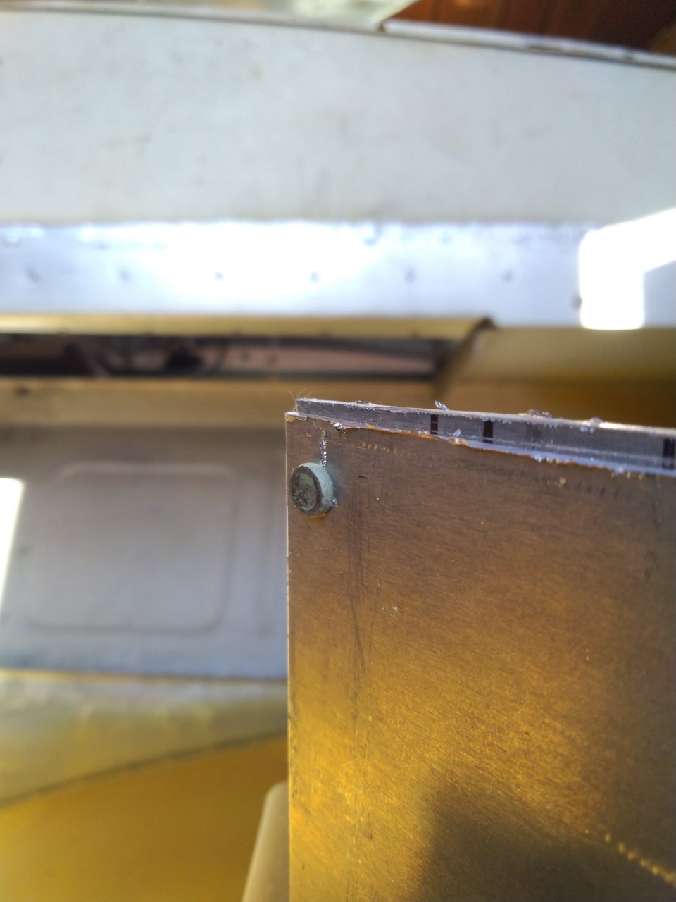

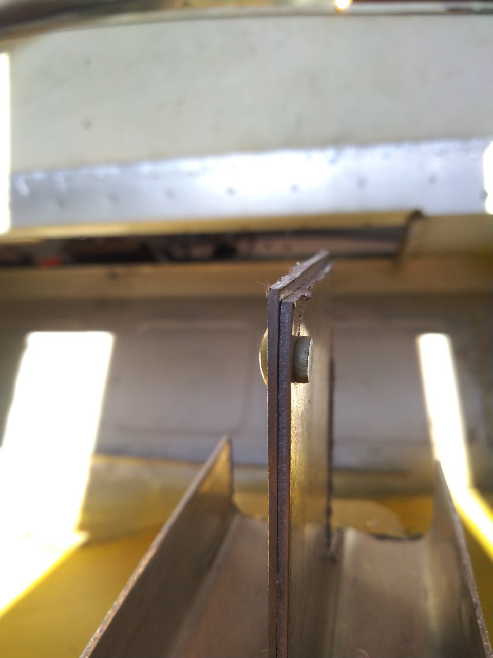

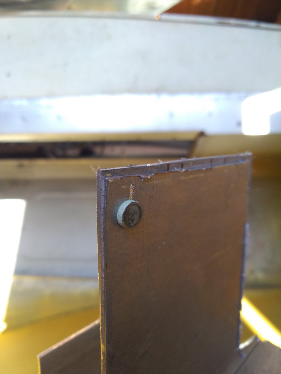

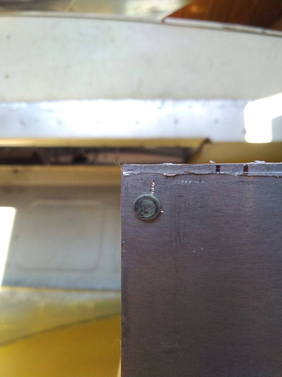

Вот специально просверлил в обрезках 4.4 мм и заклепал заклепкой 4 мм. При нормальном доступе вроде все ровно. Заклепка 4*9мм. Толщина пакета 3мм.Посмотреть вложение 236426Посмотреть вложение 236427Посмотреть вложение 236428Посмотреть вложение 236429
На сухую вижу получается , молодец , попробуй с герметиком , это будет сложнее . Протирай насухо выступающей стержень каждой заклепки и поддержку .

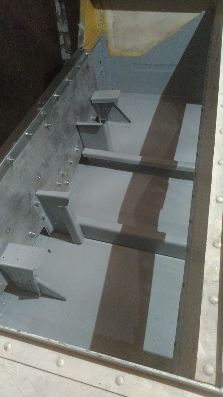

Дорогие коллеги, добрый день! Про подтяжку заклёпок понял, в вот что бы выявить место протечки можно не набирать в лодку воды, а пролить швы керосином? С наружи естественно меловым раствором натереть. А то в субботу ногу сломал и не знаю теперь когда продолжу работы. Пока только вклепал кормовой лист, и дополнительные продольные жёсткости в кормовом рундуке и все там покрасил перед установкой листа рецесса.IMG-6f0e03af240db2d5a7422f13dd335366-V.jpg

Можно. Но есть одно но: керосин будет стекать к килю - в горизонтальной плоскости удержать весь корпус не получится. Какие-то заклепки в этой связи ты с какой-то вероятностью пропустишь. Сказать честно, если заклепка течет, керосин через нее очень хорошо проходит и течь видно даже без мела. Я просто замывал битум внутри лодки и видел следы протечек.
Теперь по воде. Набирать полностью воду в корпус не надо. Достаточно на пару см выше скулы и оставить на сутки, желательно на бетонном полу. Заклепки начинают течь не сразу.

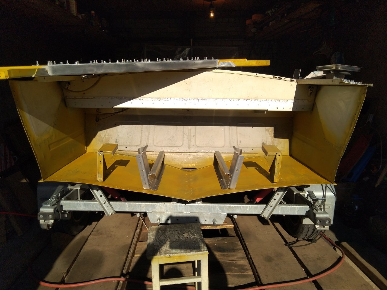

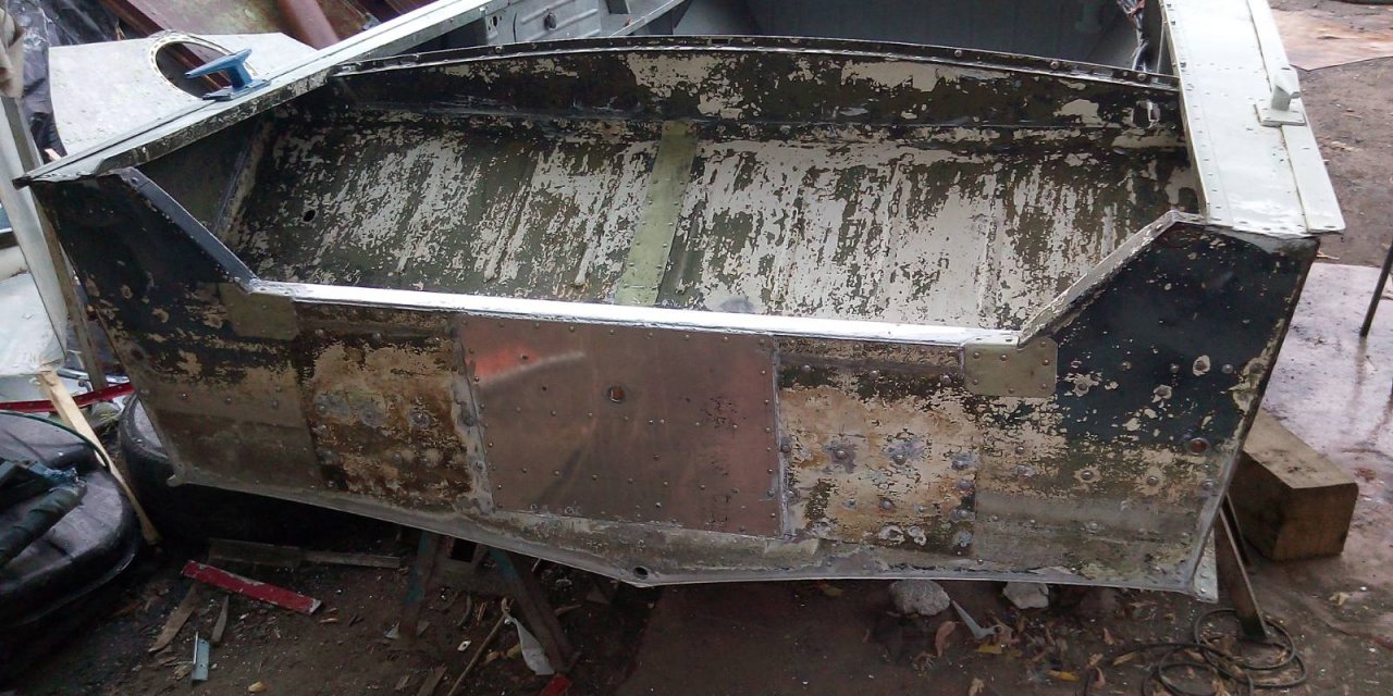

Всё-таки умудрился вклепать лист рецесса, хоть и на одной ноге. Где-то в темах читал, что нужно отклепать планширь с одной стороны чтобы завести этот лист, у меня так не получилось почему-то, пришлось отсвеливать с обоих бортов на две заклёпки дальше переборки, которая между кокпитом и рецессом. И саму переборку от планширей. Только так смог нормально вложить на место. 236756

А почему рецесс выше не стал ставить ? Сливные отверстия заведомо выше ватерлинии . Повторю фотки ,
Олег, не сразу понимание приходит. Это тебе и ещё немногоим такие вещи сразу в голову лезут.

Борь ну для этого и показываю , даже вопрос задал, что бы обратили внимание , не видят ,, шоры ,, .
Олег, так как транец всё-таки сделал с фанерой, поторопившись, высота у него получилась всего на 20мм. выше заводского, решил что резать лист рецесса для расширения и переносить шпигаты, выигрыша будет немного, поэтому оставил рецесс на родном месте.

Как раз здесь просчитался , в поднятии рецесса даже на 40-50 мм выигрыш громадный, хотя бы внешний вид всегда чистый.

Я не оставил затеи уйти от дерева в конструкции, сезон походим в "стоке" подкопим материала и знаний.

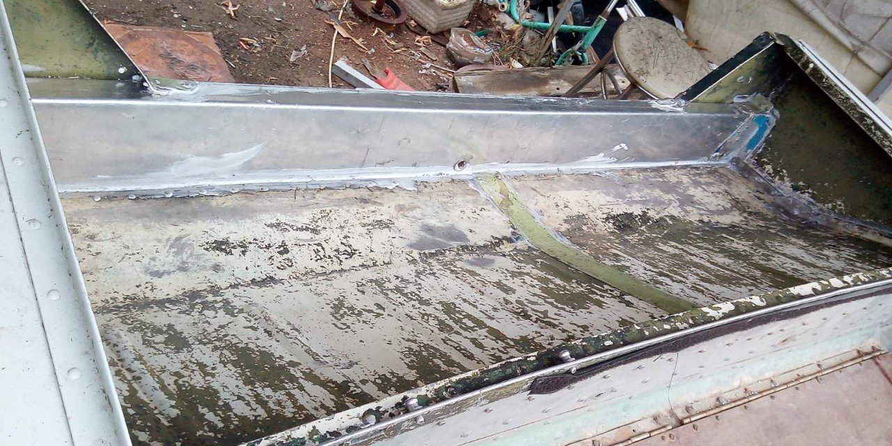

Всем ДВС!

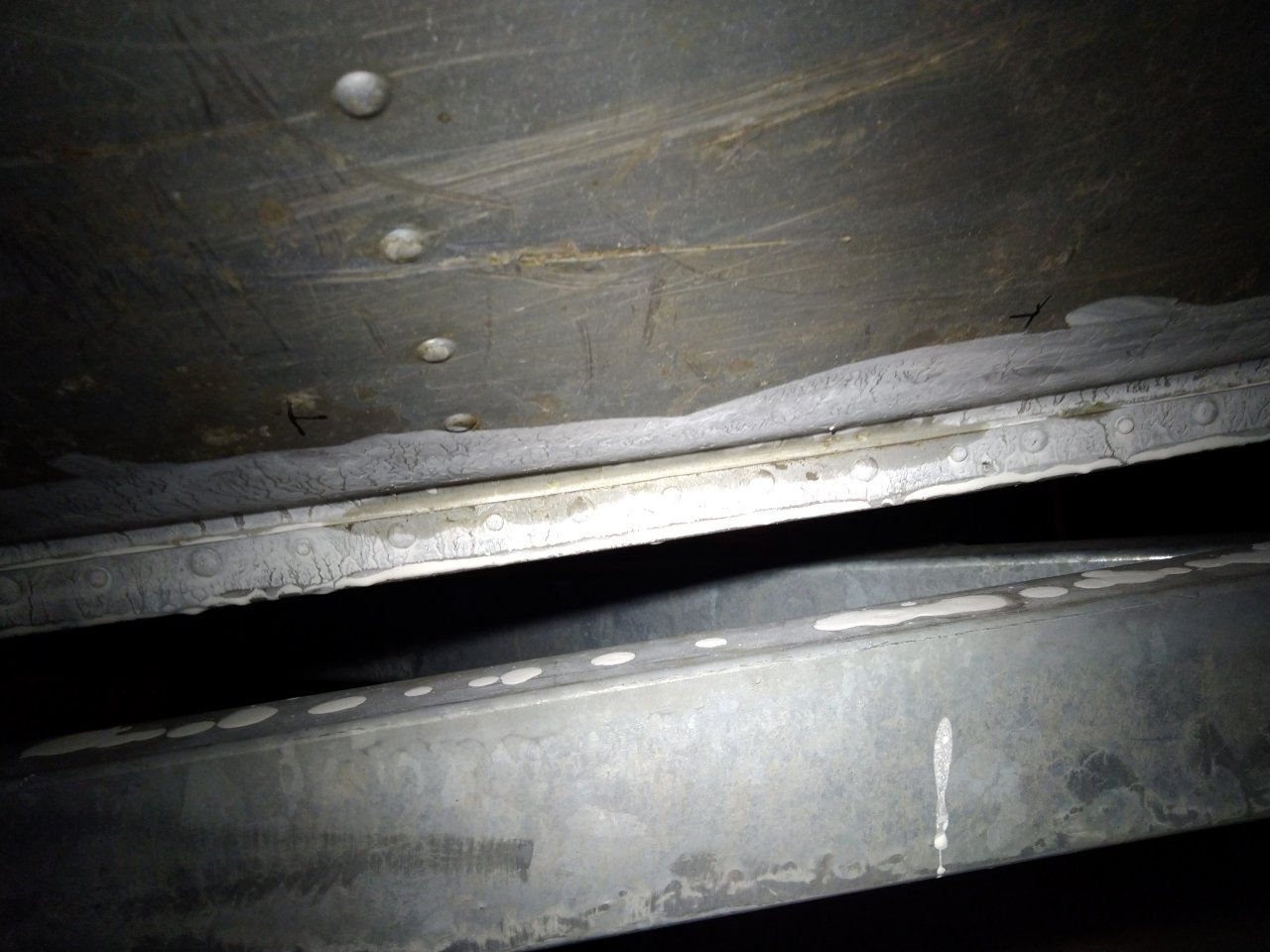

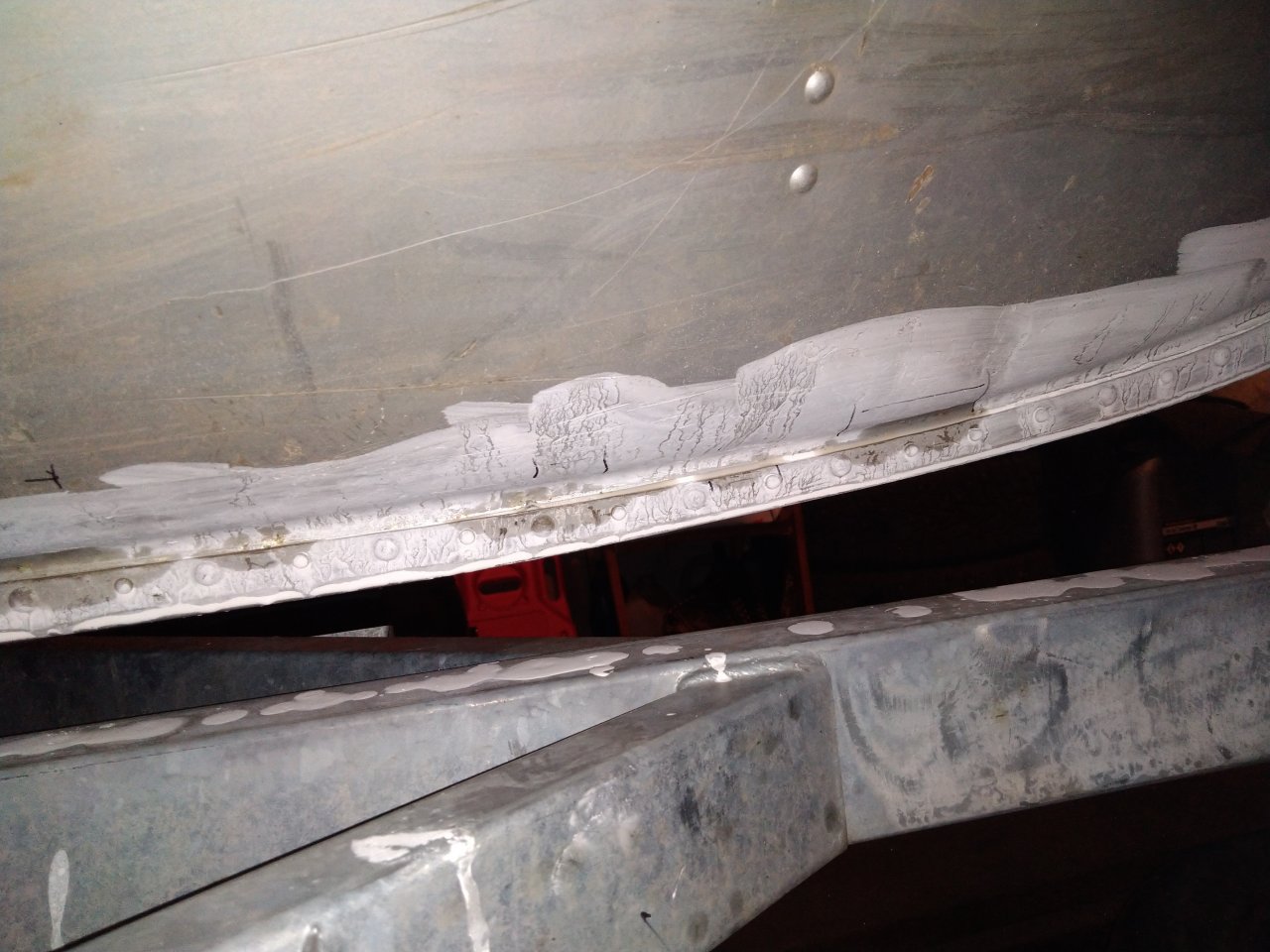

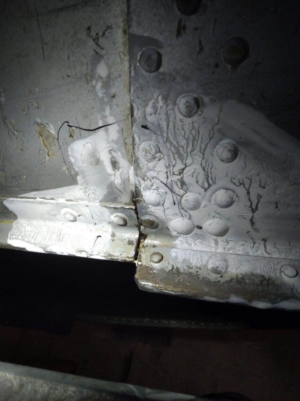

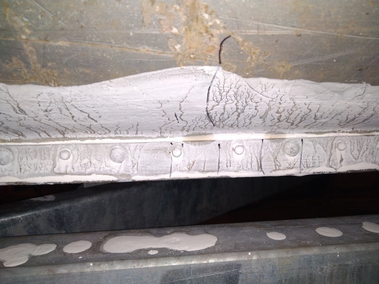

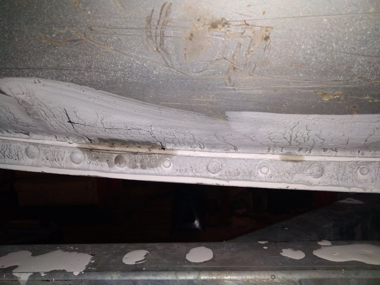

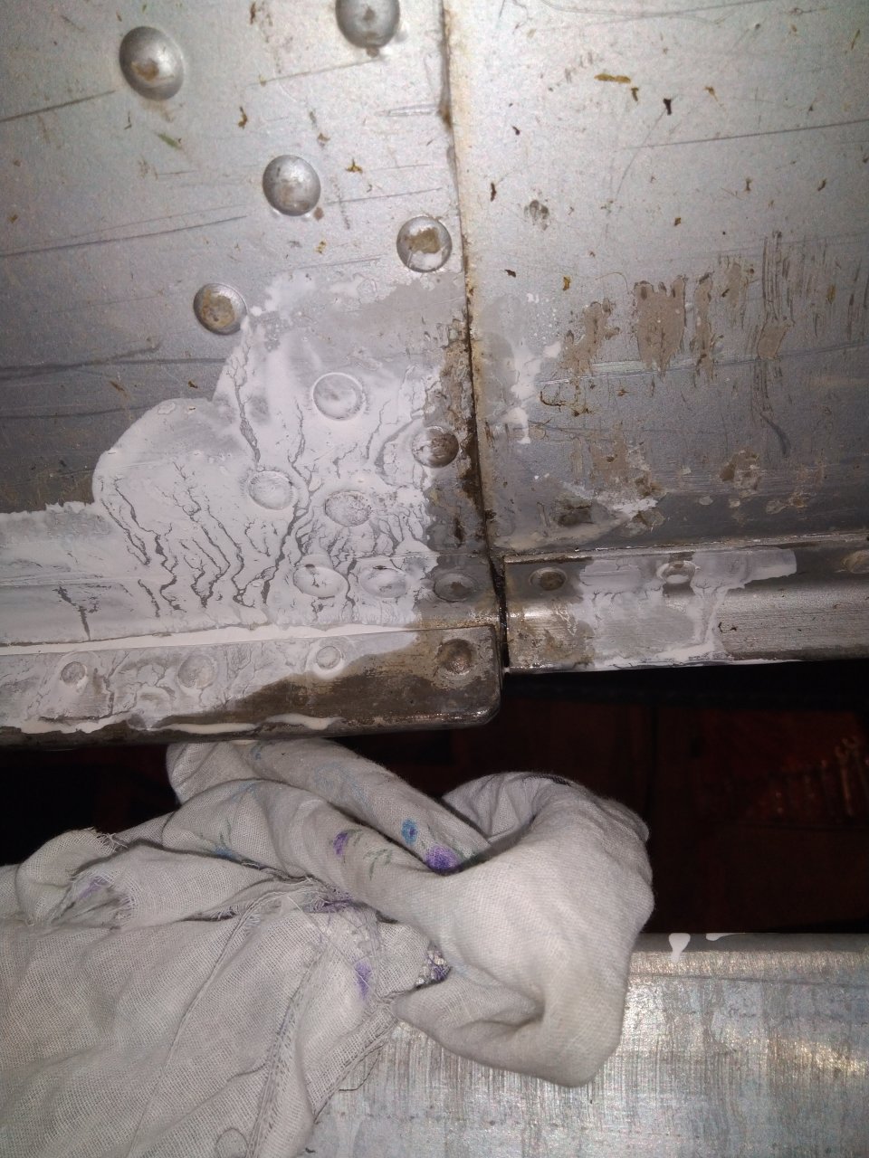

Проверил на протечки (мел-киросин) стык носовых листов с килевой накладкой и их соединение с листом днища. Картина не очень радостная.
  1. Явно протекает в шве соединения килей.
  2. Как-то странно мокнет в нескольких местах, не из под заклёпок а проникает из под самой килевой накладки.
Подскажите пожалуйста пути решения проблем.236869236870236871236872236873236874

Первую страничку посмотри # 18.

Смой с телеги мел! Хорошо смой! Цинк начнет реагировать, и как он закончится, получишь ржу!
