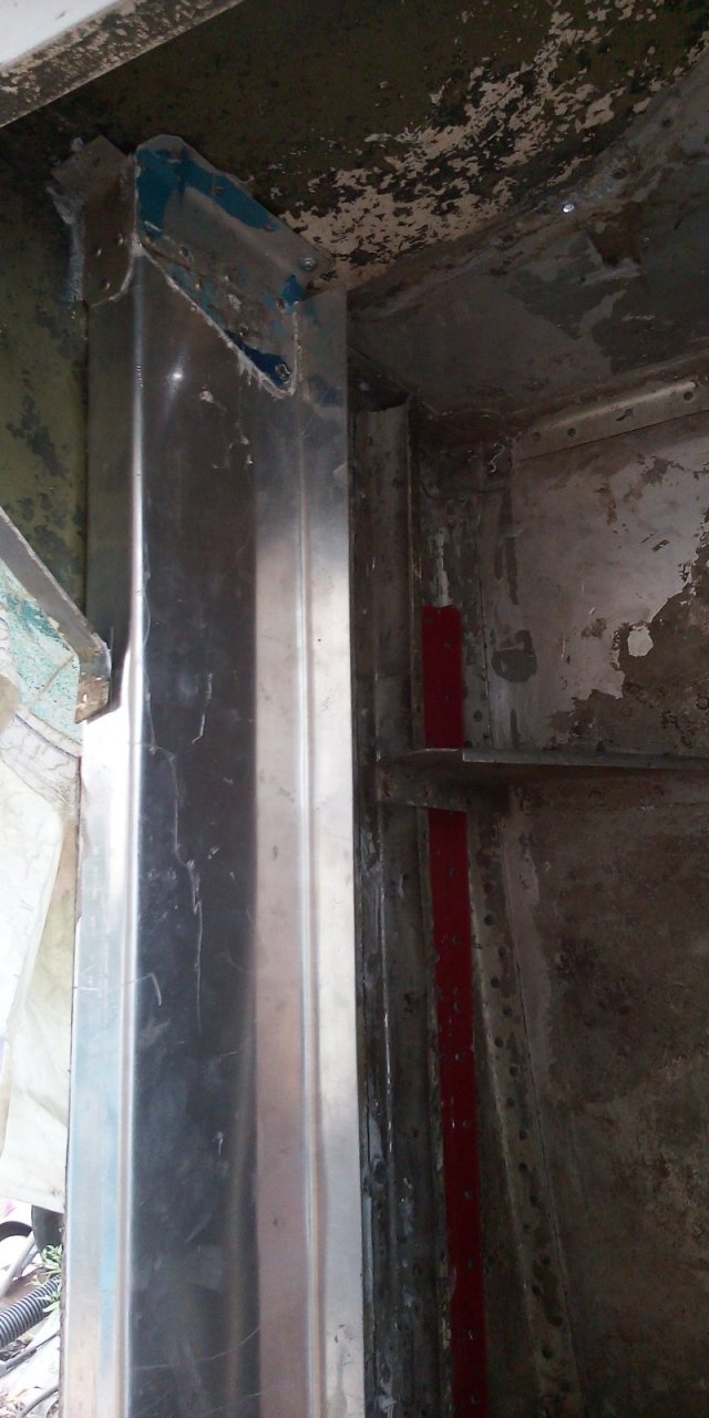

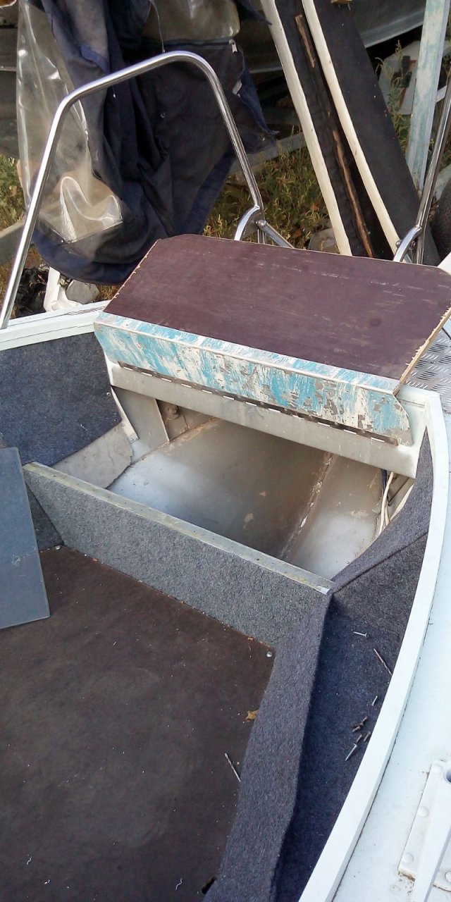

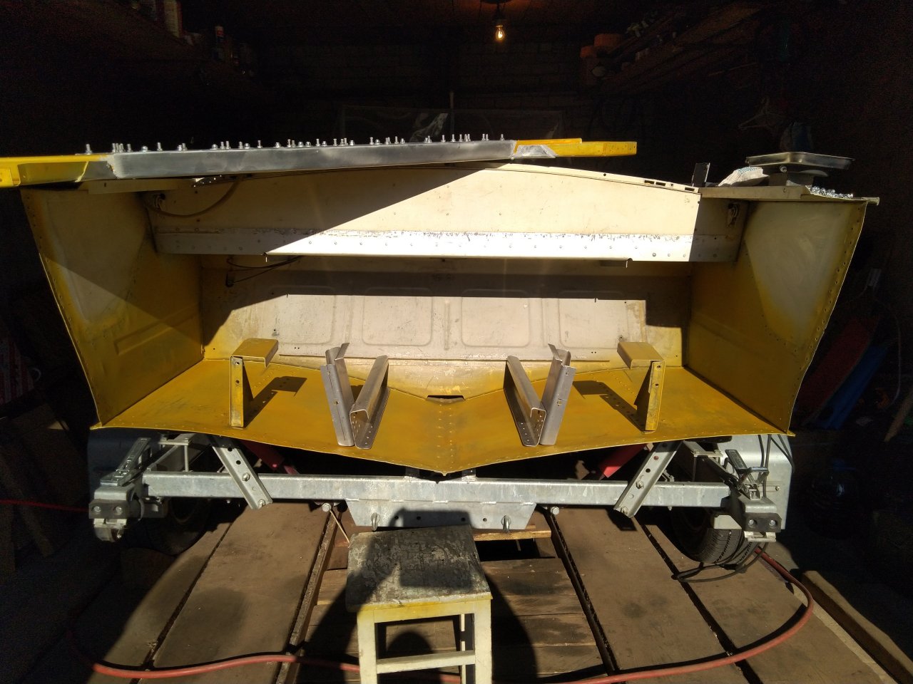

235344Балка такая, ориентирована так же, только от борта до борта, и кницы к ней снизу привязаны?
Oleg_samara
18.01.2017
2 892
2 474
Вот балка , снизу замкнута уголковым гнутиком 25х85 мм образуя полный контур, к родным касынкам (кницам )в верх до рецесса ,,валетом ,, добавлены новые косынки , сверху над накладкой заклепки .

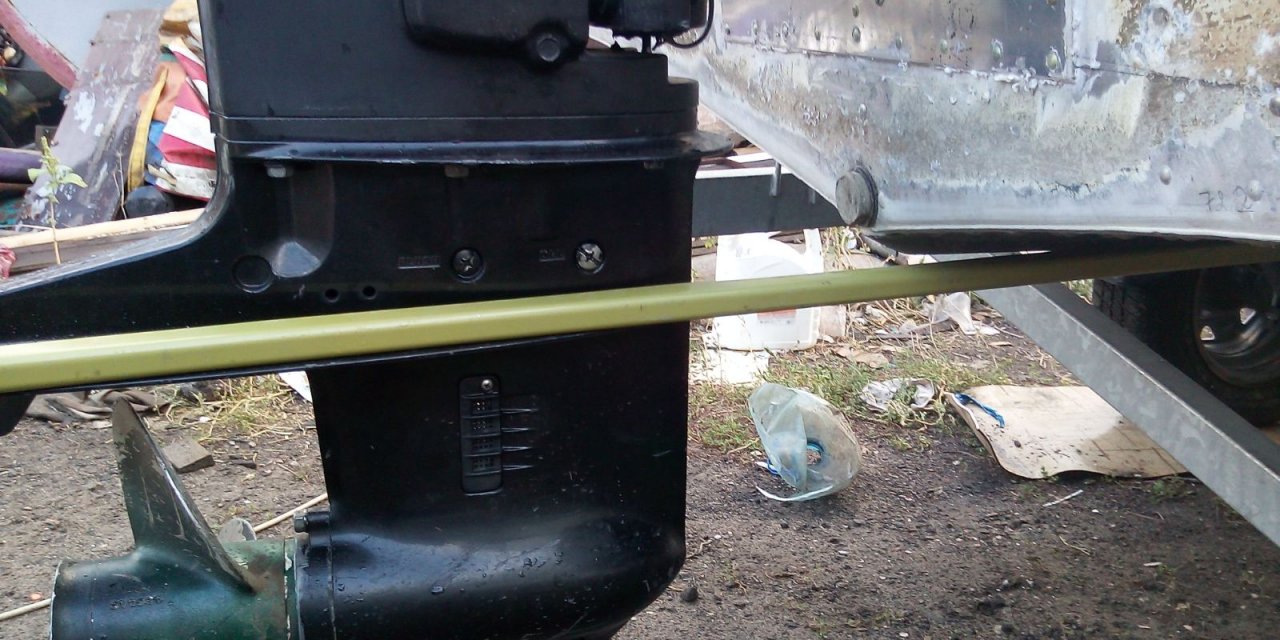

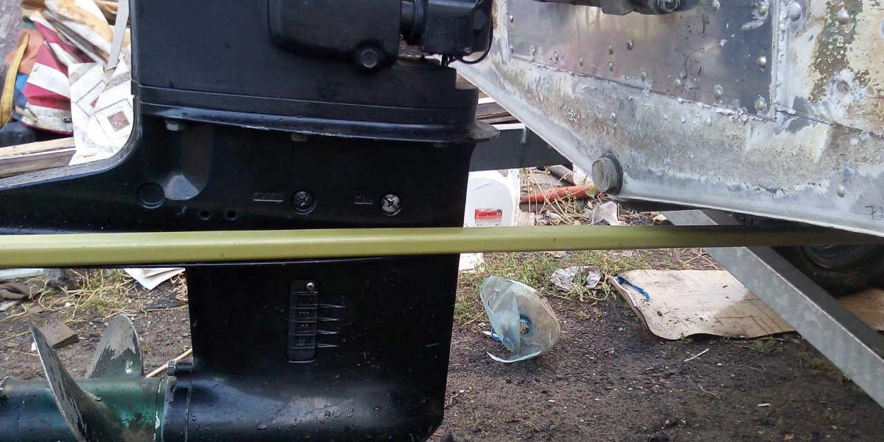

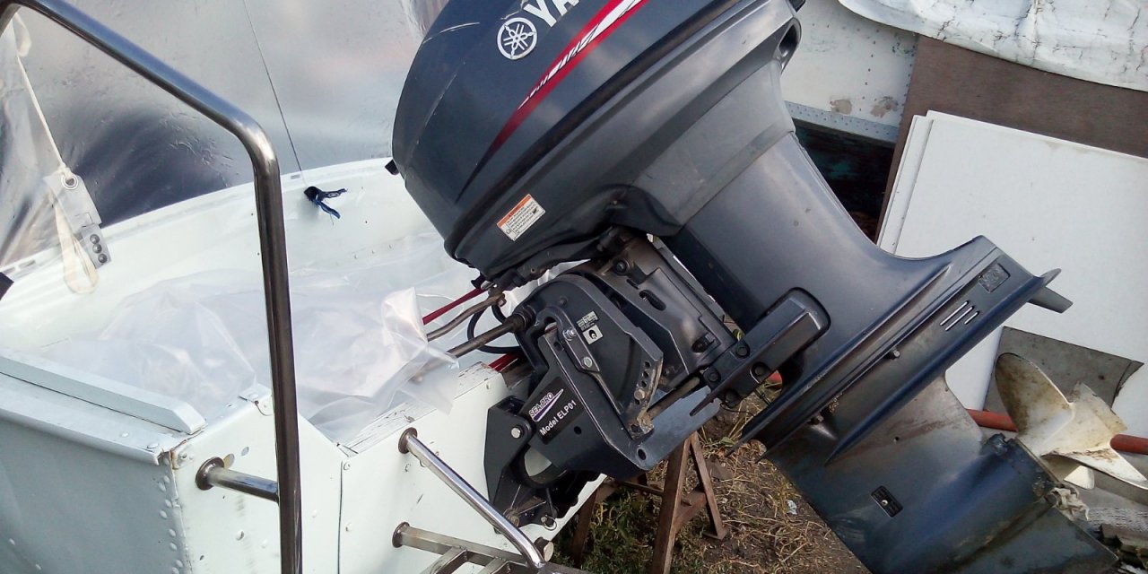

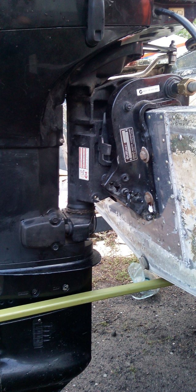

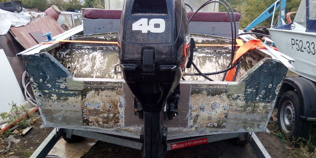

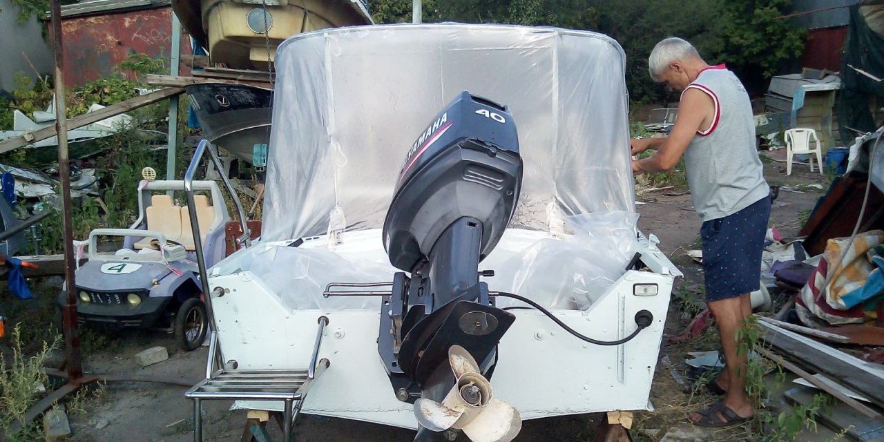

Вот навеска мотора , в какой то теме уже выкладывал фотки, в своей наверное их просто необходимо показать . На воде уже потом блох ловить будем .

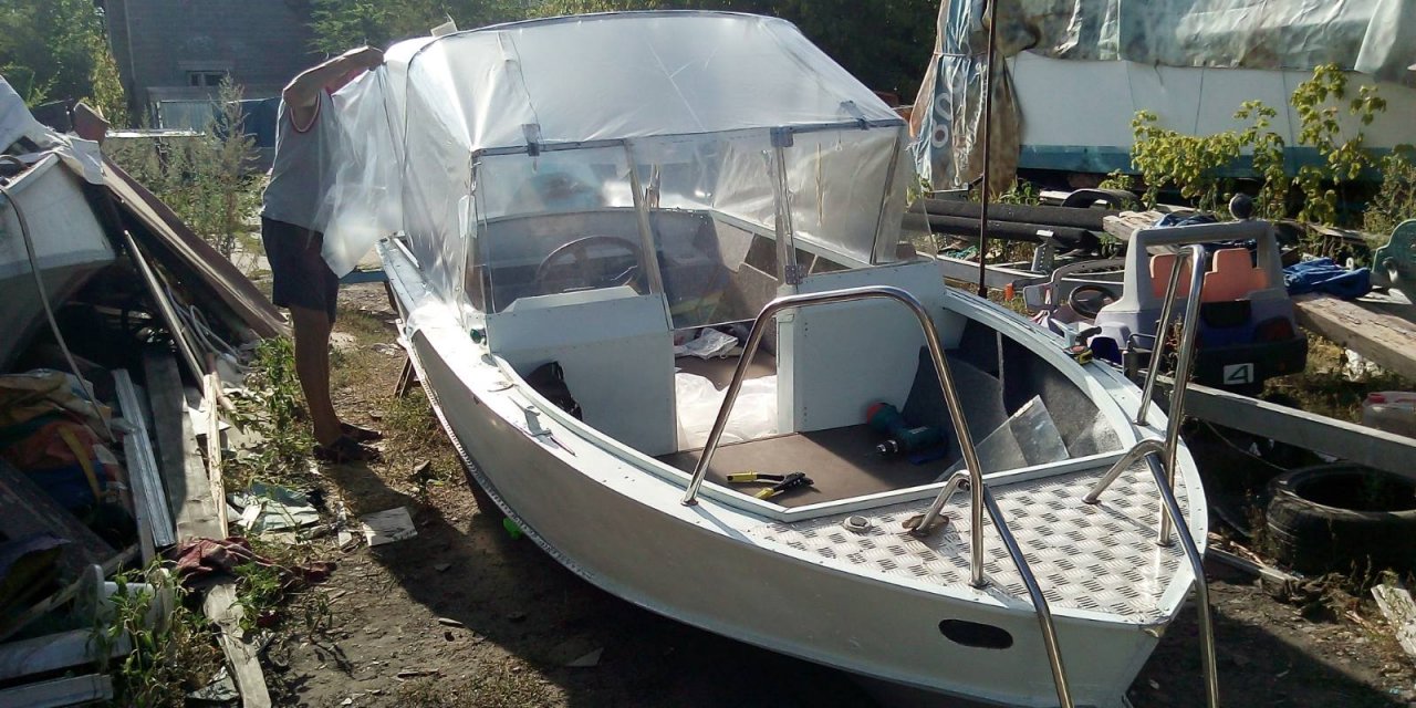

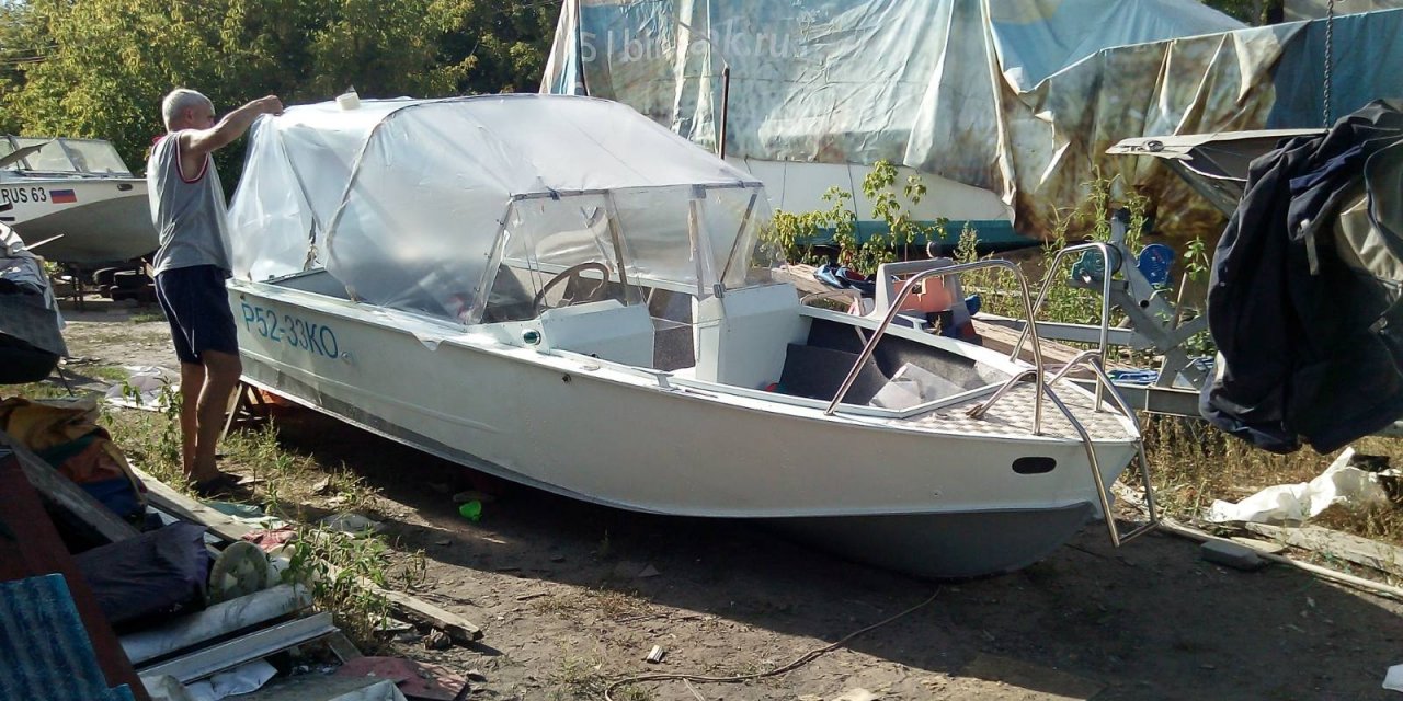

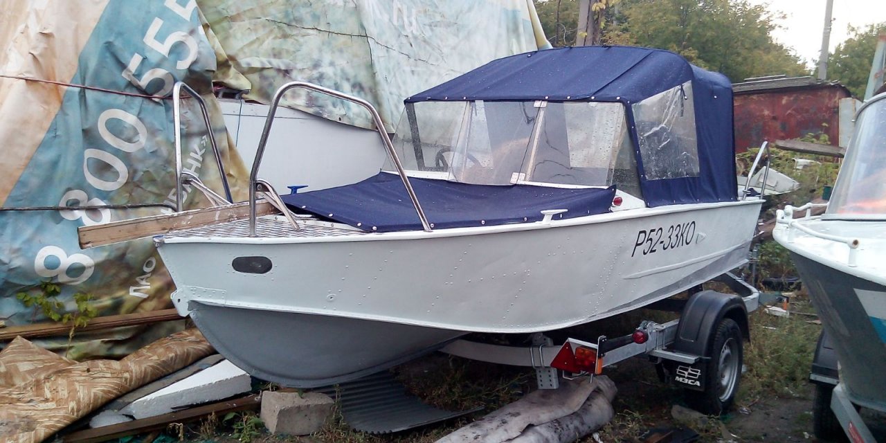

Вот так делается тент , и окончательный вид .

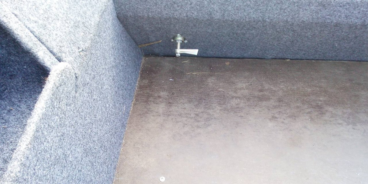

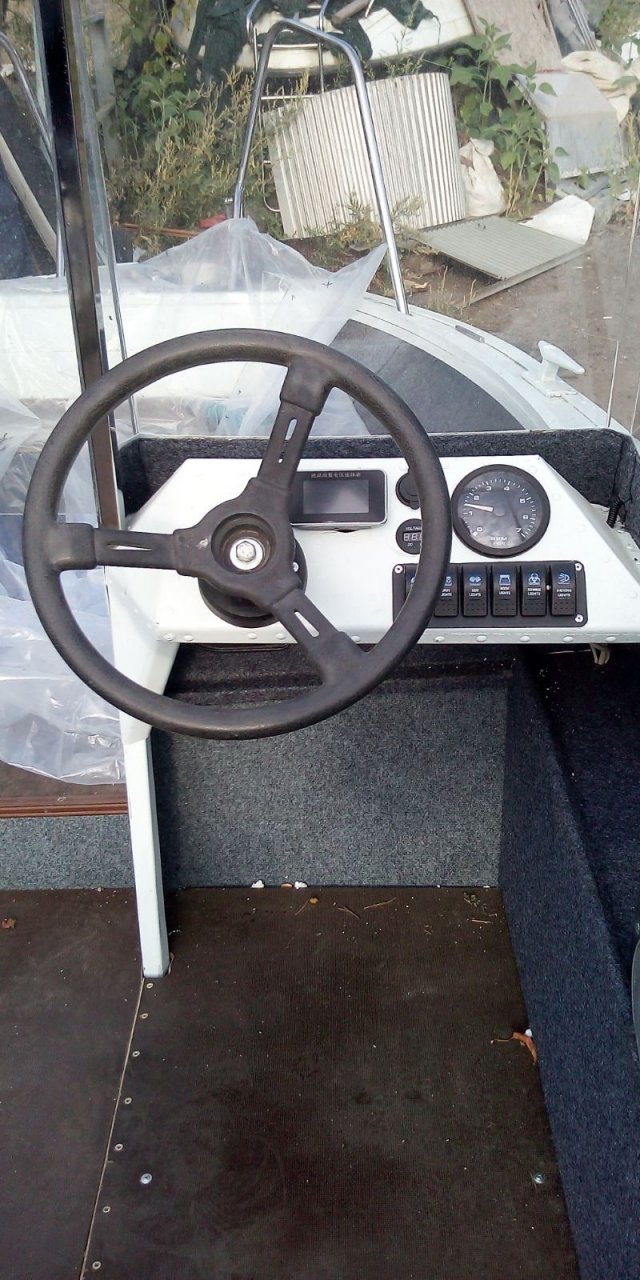

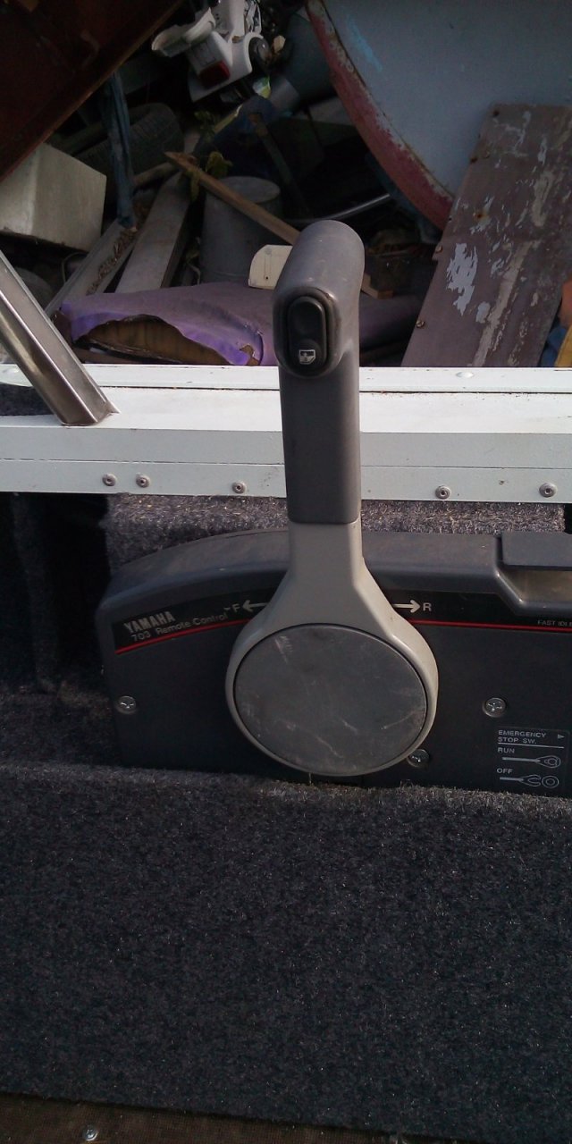

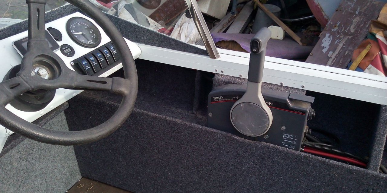

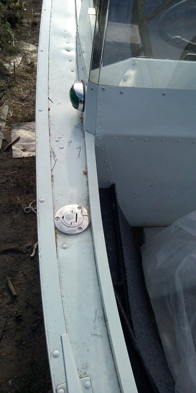

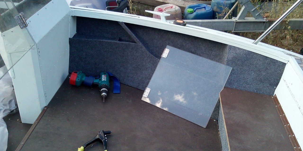

Мотор , пост , РУД с кнопочкой , салончик , топливная горловина и кран переключения на резервный бак .

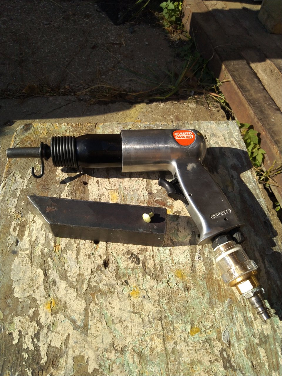

Олег, сегодня буду пробовать, посмотрим как получится, это я устанавливаю на место кормовой лист. Лодка в жёстком корпусе первая, квалификация по клёпке 30 заклёпок.
SVE
28.08.2022
16
Краснокамск
Nissamaran-360(был), Прогресс-4
Tohatsu 9.8 4T(был) Yamaha 40 xws

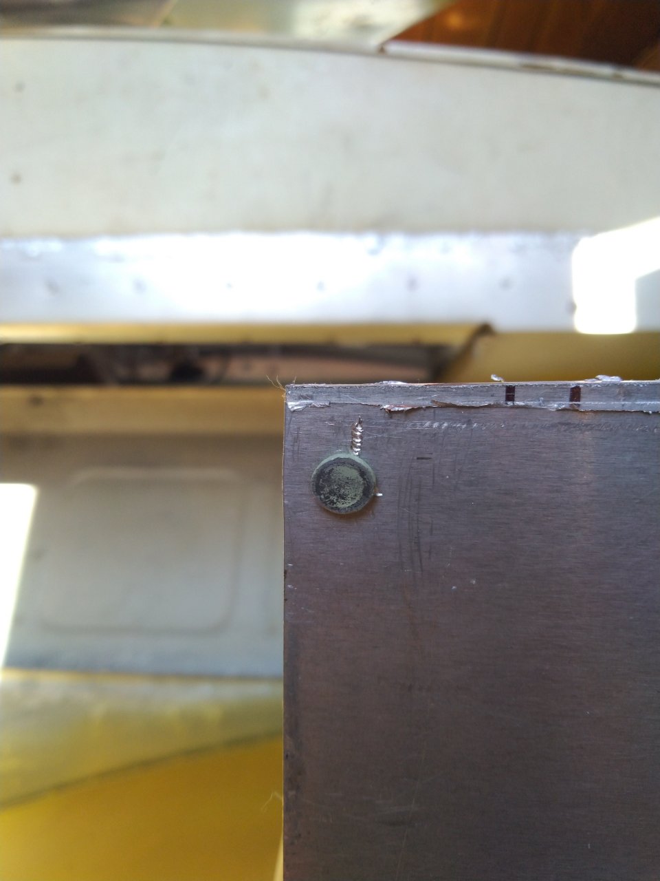

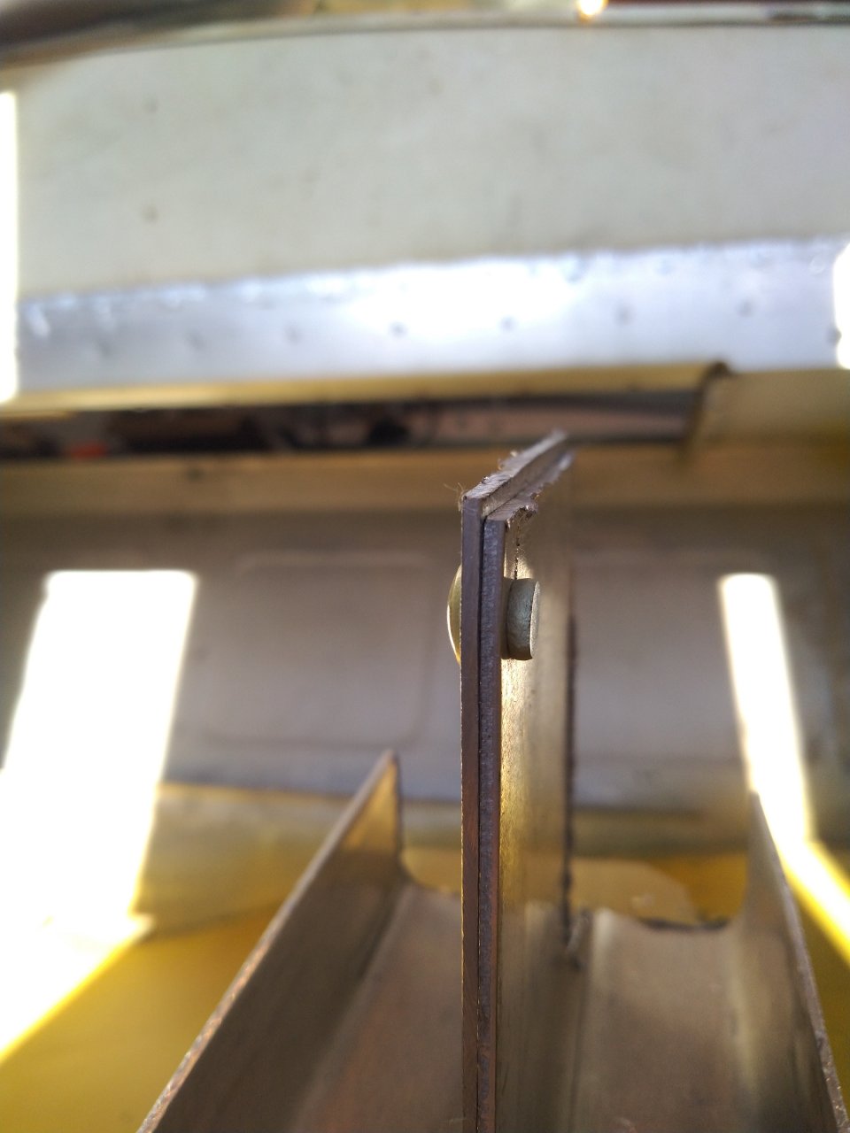

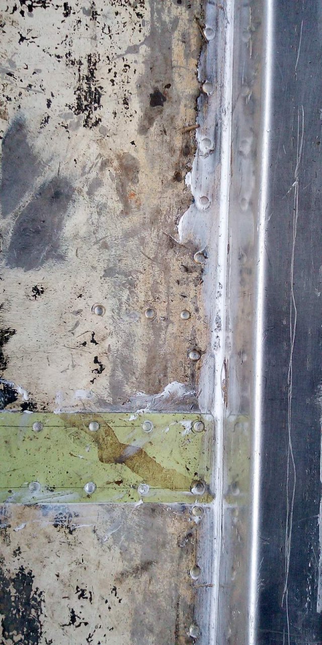

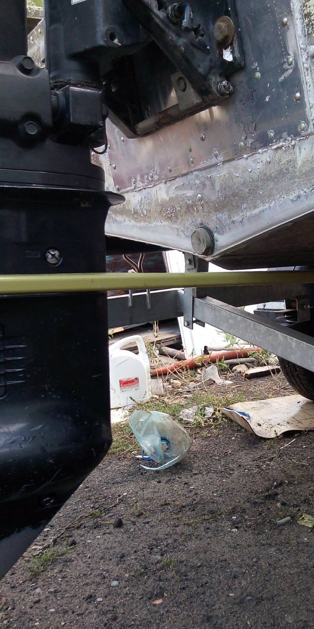

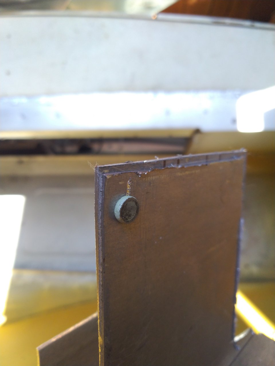

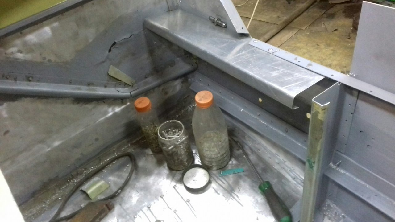

Вот специально просверлил в обрезках 4.4 мм и заклепал заклепкой 4 мм. При нормальном доступе вроде все ровно. Заклепка 4*9мм. Толщина пакета 3мм.236426236427236428236429
