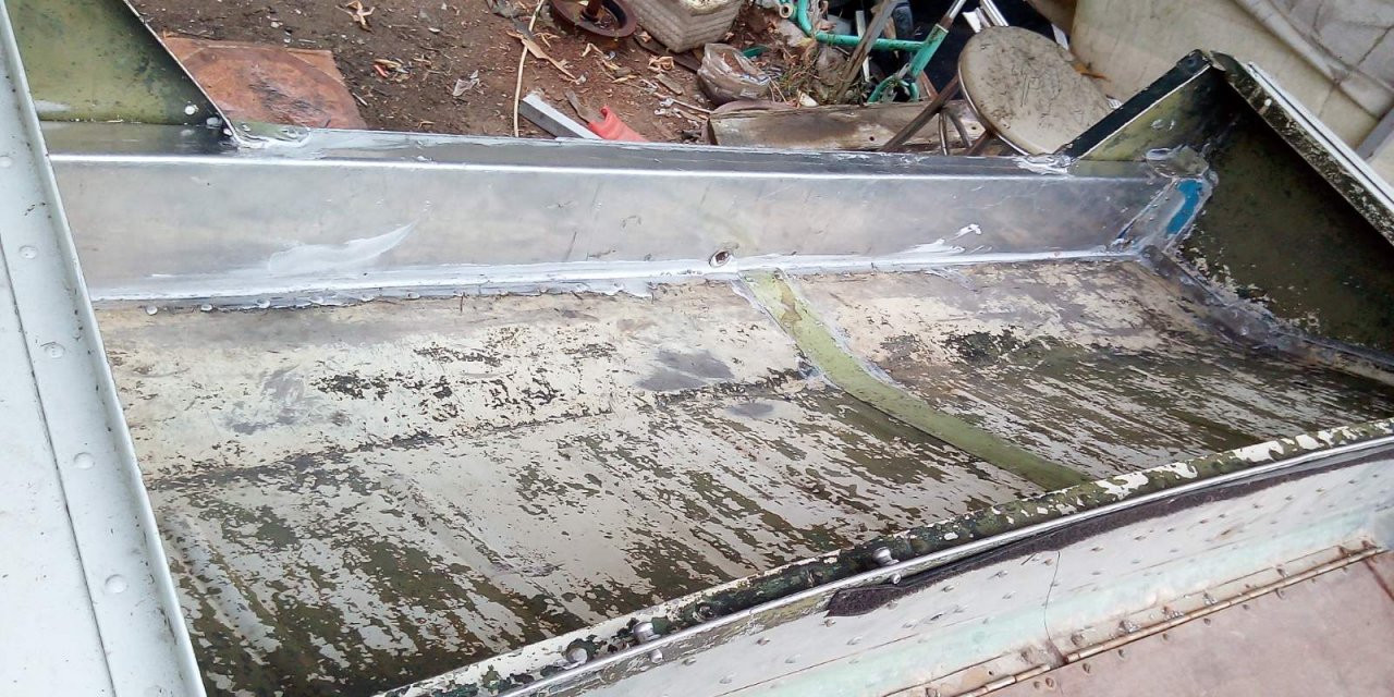

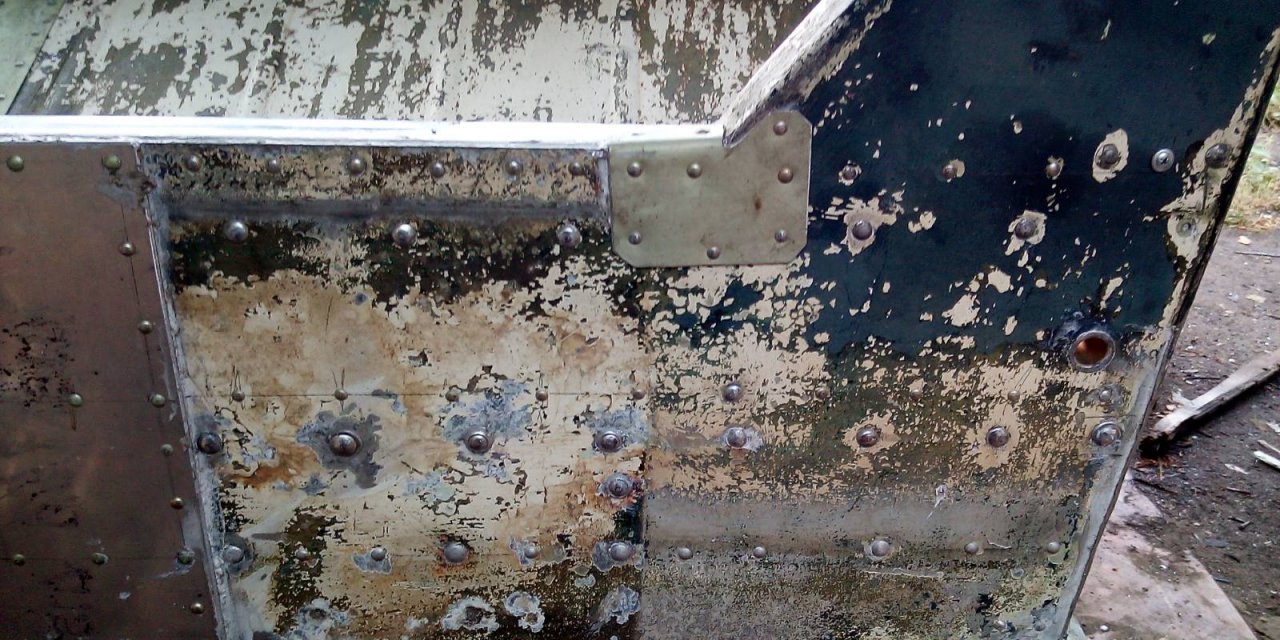

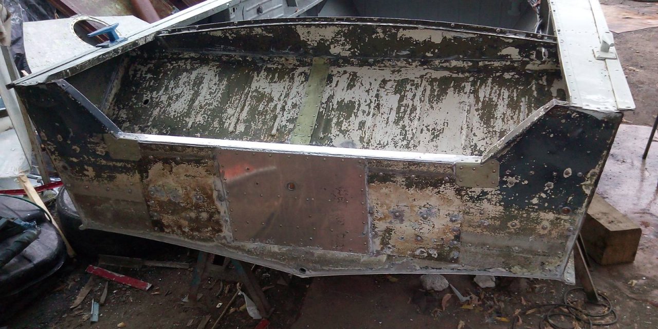

Здравствуйте уважаемые участники форума! Скажите пожалуйста ваше мнение по использованию вот такого типа усиления транца. заменит ли такое усиление родные кницы и дополнительные шпильки которые ставят уже самостоятельно.234798

Здравствуйте уважаемые участники форума! Скажите пожалуйста ваше мнение по использованию вот такого типа усиления транца. заменит ли такое усиление родные кницы и дополнительные шпильки которые ставят уже самостоятельно.Посмотреть вложение 234798
Если строго под этим элементом стоит элемент, соединяющий крышку рецесса с силовым набором днища, то очень усилит. Без него в меньшей степени, но на порядок лучше, чем шпильки, имхо. Вопрос в том, откинется-ли мотор, повернется-ли? Второй вопрос - что за сплав?

Борис, спасибо за ваше мнение. Этих силовых элементов ставится две, поэтому с откидкой и поворотом мотора проблем не должно быть. Материал алюминий, марку нужно выяснять у производителя.
Если бы сам не использовал такой конструктив, промолчал бы. Вопрос про откидку и поворот не праздный.
По задумке производителя эти элементы ставятся шире чем у вас, с очень небольшим смещением от мест установки заводских книц. По крайней мере мне так кажется.234807

По задумке производителя эти элементы ставятся шире чем у вас, с очень небольшим смещением от мест установки заводских книц. По крайней мере мне так кажется.Посмотреть вложение 234807
Производитель не додумал. Чтоб ты понимал: у тебя должен получиться ящик, который вписан в корпус. На одной плоскости этого ящика висит мотор.
Если продолжить в воображении плоскости элементов от производителя, они должны пересечь лист рецесса, жестко связаться с ним, с транцем и с силовым набором днища (если не совпадает), нужно добавить два уголка на днище.
Подобное должно получиться внутри. Здесь с толщиной явный перебор и многократный запас прочности. Самого главного почти не видно. От вертикальных книгу отходят вверх ещё кницы (самые кончики видно). Они приклепаны через крышку рецесса к элементам, что ты пытаешься поставить.
Олег подрянется, лучше объяснит. Это Днепр, но на Проге он этот конструктив повторял многократно. Поищи его темы.

Я понял что должно получиться в результате, большое спасибо. Как Олег делает без доски, я видел в этой теме, и какие силовые элементы ставит. Т.к. лодка в жестком корпусе у меня первая то наверно вопросов будет появляться много, многое я вижу в темах форума но бывает и нужно что бы кто то "разжевал" некоторые моменты.
Смотри разные темы. Понимание придет постепенно. Если не понятно, склей картонки, согни их. Это очень полезно бывает.

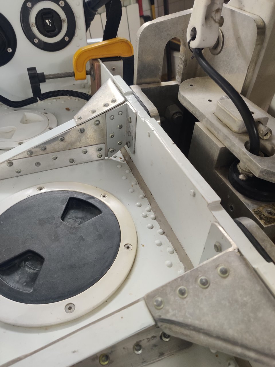

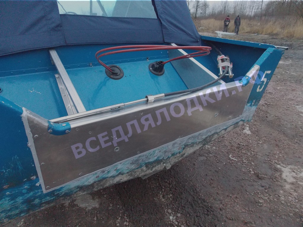

Олег, подскажите пожалуйста, можно ли уйти от использования транцевой доски оставив родной лист рецесса как он есть только добавив силовых элементов. Хочу демонтировать все три кницы в рецессе, вместо них поставить два силовых элемента, указанных в моих постах выше, и связать их заклепками с кницами которые под рецессом, демонтировать среднюю кницу под рецессом и вместо нее установить два продольных ребра жесткости на днище (между реданами и килевым тавром ) и привязать их кницами к рецессу и транцевому листу, снаружи на транец установить накладку из АМГ толщиной 2 мм. Надеюсь не запутал. Нужно ли делать накладку из более толстого дюраля или АМГ?

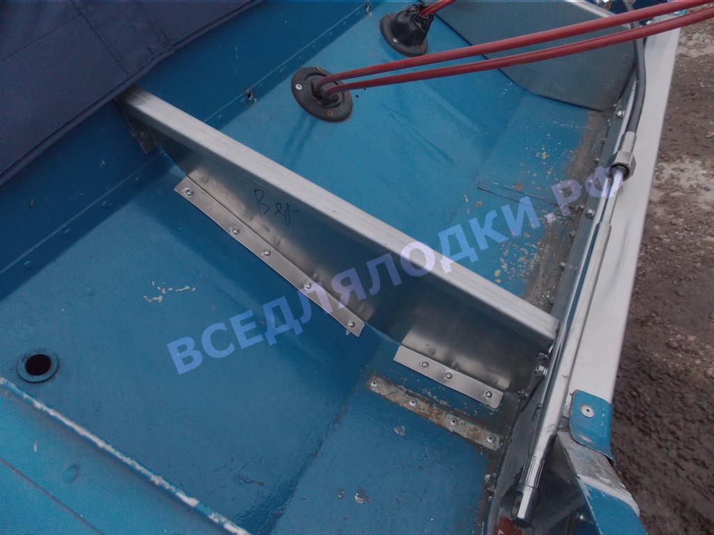

Сергей как раз в тему , закончил почти не отличяющийся по внешниму виду транец на Прогресс 4 ,, боязнь переделки при последующей продаже ,, , естественно без древисины. Как говорится найдите отличие ?
Родные косынки нарощены до рецесса, и сама силовая балка полностью замкнута и по всему контуру завязана на борт . Под моторную плиту из Д16Т возьми не менее 3,0 мм из АМГ потолще .

Олег! Спасибо, именно то о чем и спрашивал. А какая толщина накладки на транце? Из чего балка? Самогнутая?
Внутренняя конструкция коммерческая тайна?
Балка из Д16Т толщина 1,5 мм , продление рецесса до транца тоже , под моторные болты и струбцины вкладыши из текстолита , под сливные трубки тоже , остальное заполнено пеноплексом , 8 литров запаса непотопляемости лишними не будут, плита Д16Т , 4,0 мм.
Эх, не загнуть наверно мне самому такую длину. Олег подскажи еще пожалуйста какой профиль у балки?
