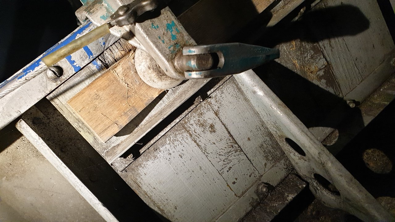

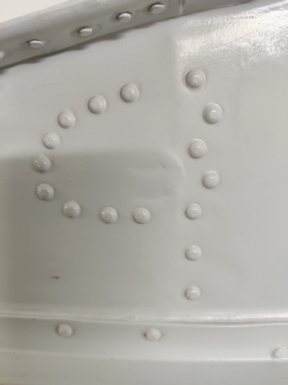

Олег, добрый день! Расскажите пожалуйста по подробнее про установку заклёпок в потай. Диаметр и глубину зенковки под головку? Толщина дюрали на днище 2мм., если не ошибаюсь. Хочу попробовать на обычной заклепке с полукруглой головкой формировать замыкающую головку в потай.
Примерно так. Заливается, как обычная, но бита плоская.
SVE
28.08.2022
16
Краснокамск
Nissamaran-360(был), Прогресс-4
Tohatsu 9.8 4T(был) Yamaha 40 xws
Борис, спасибо! Посмотрел. Но там установка заклёпки с готовой головкой. Я хочу попробовать замыкающую головку исполнить в потай на плоской подержке, а закладная будет обычная полукруглая и боек пневмомолотка тоже полукруглый. Просто нету у меня в наличии заклёпок потай и качественного плоского бойка.

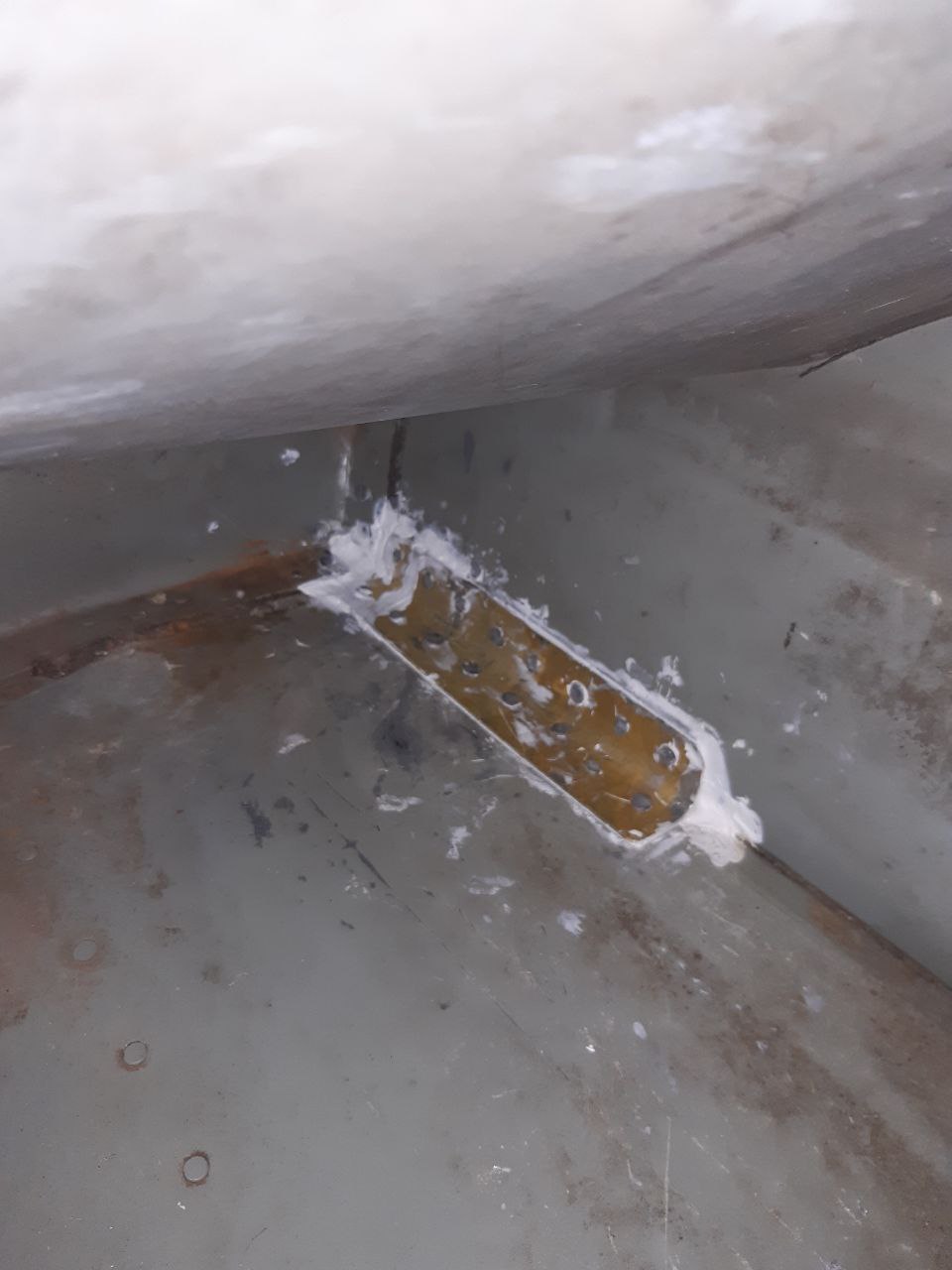

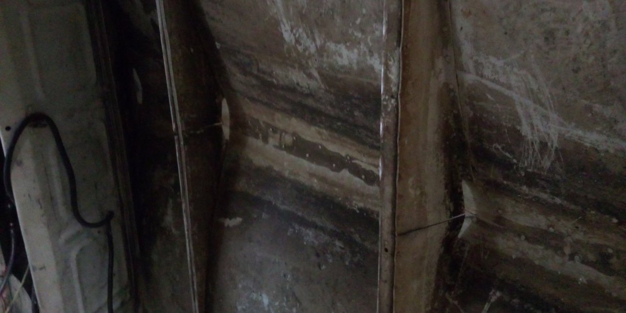

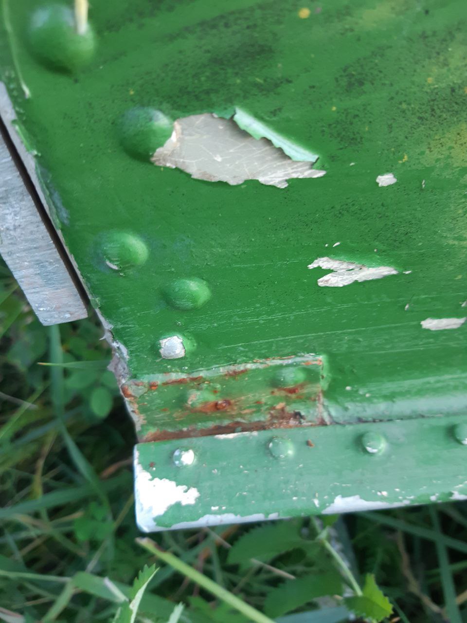

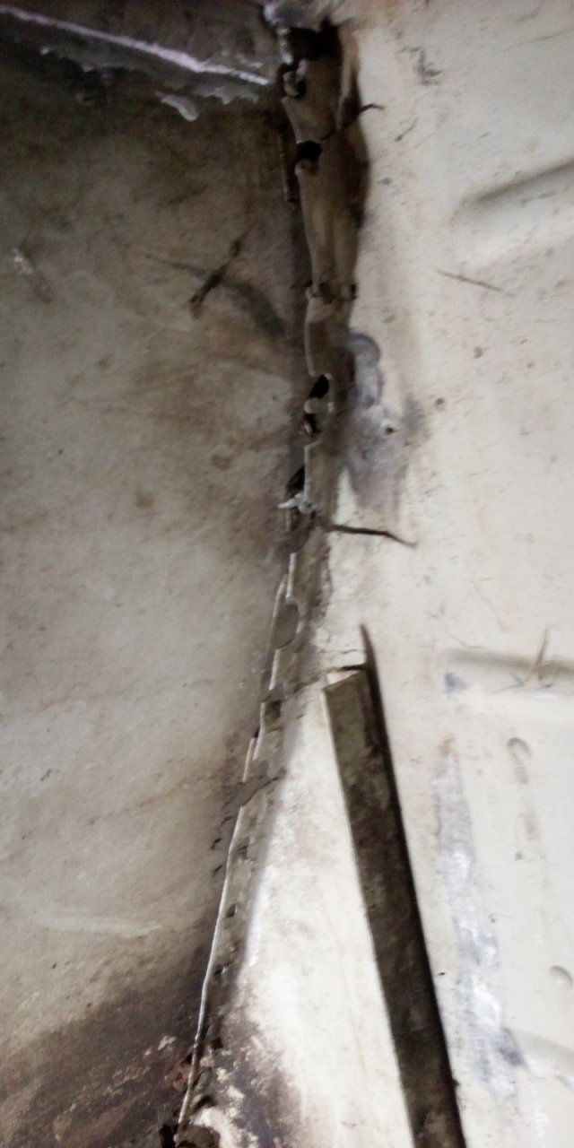

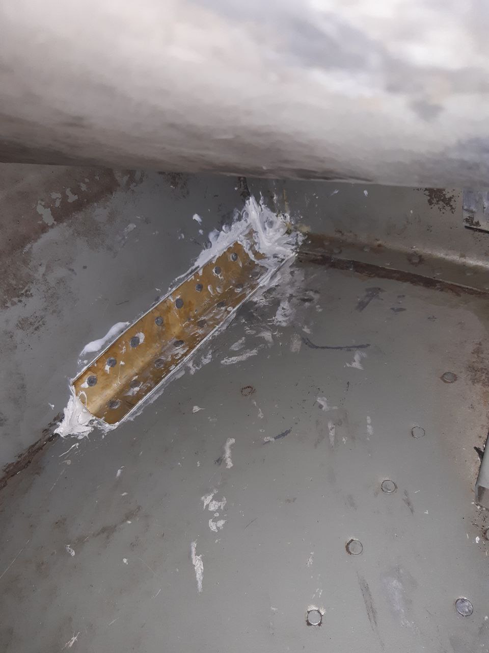

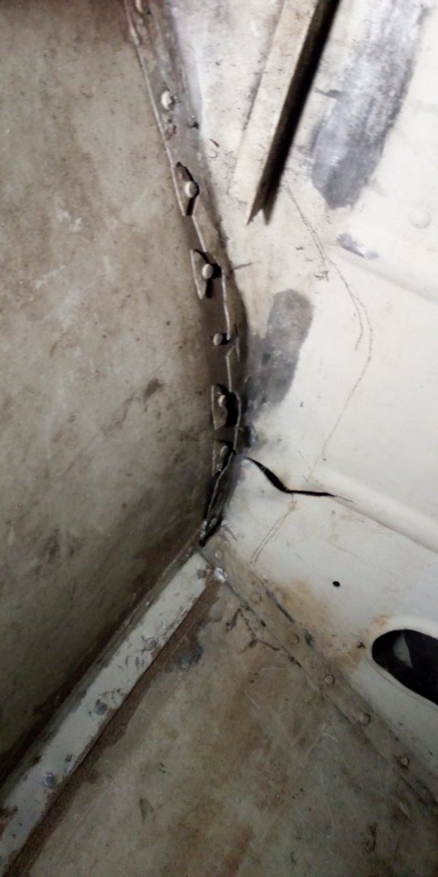

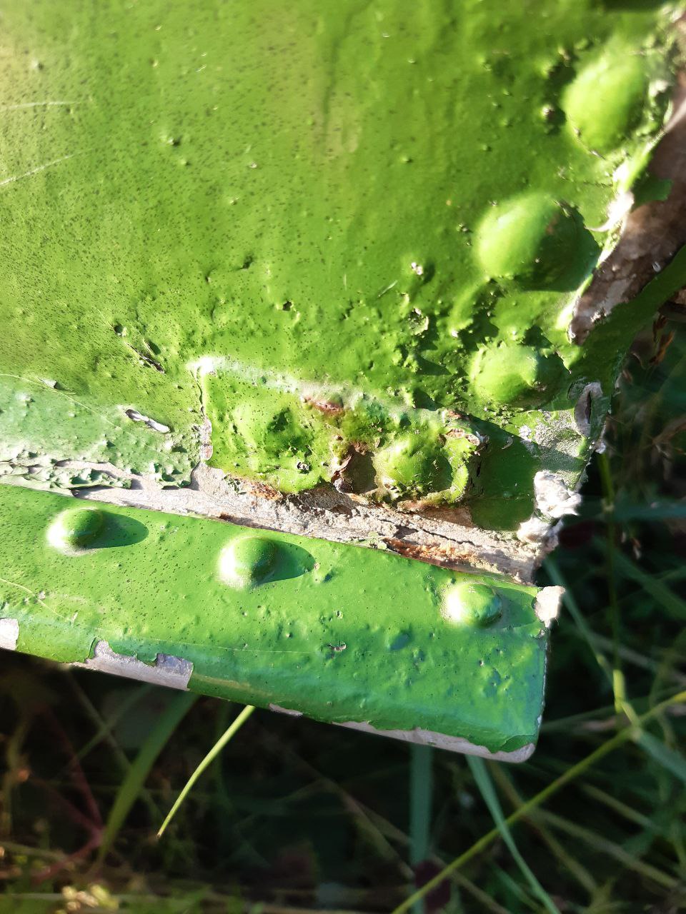

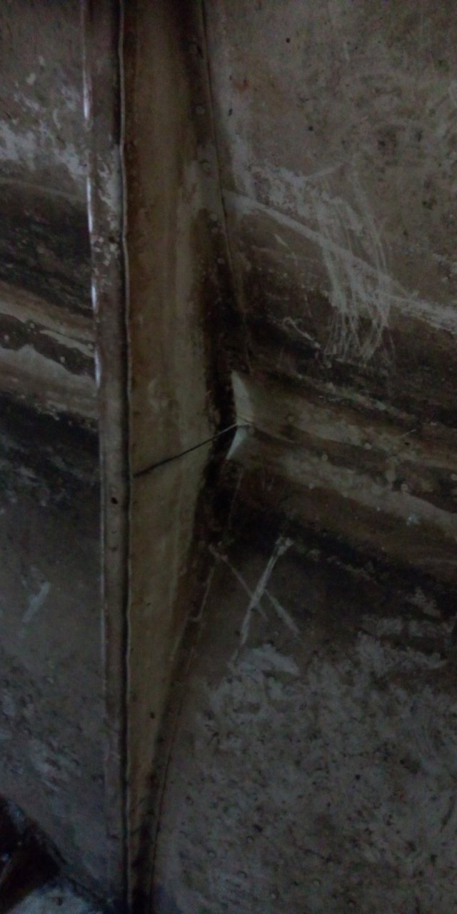

Как обещал, вот фото. Когда делал, не знал, как с потаем работать и дури всякой начитался, что нельзя ими. Латка изнутри. На одном фото рваная или протёртая дыра (уже не помню), на другом - трещина у транца. Все на борту. Сейчас с потаем + немного шпакли в ноль бы вывел.

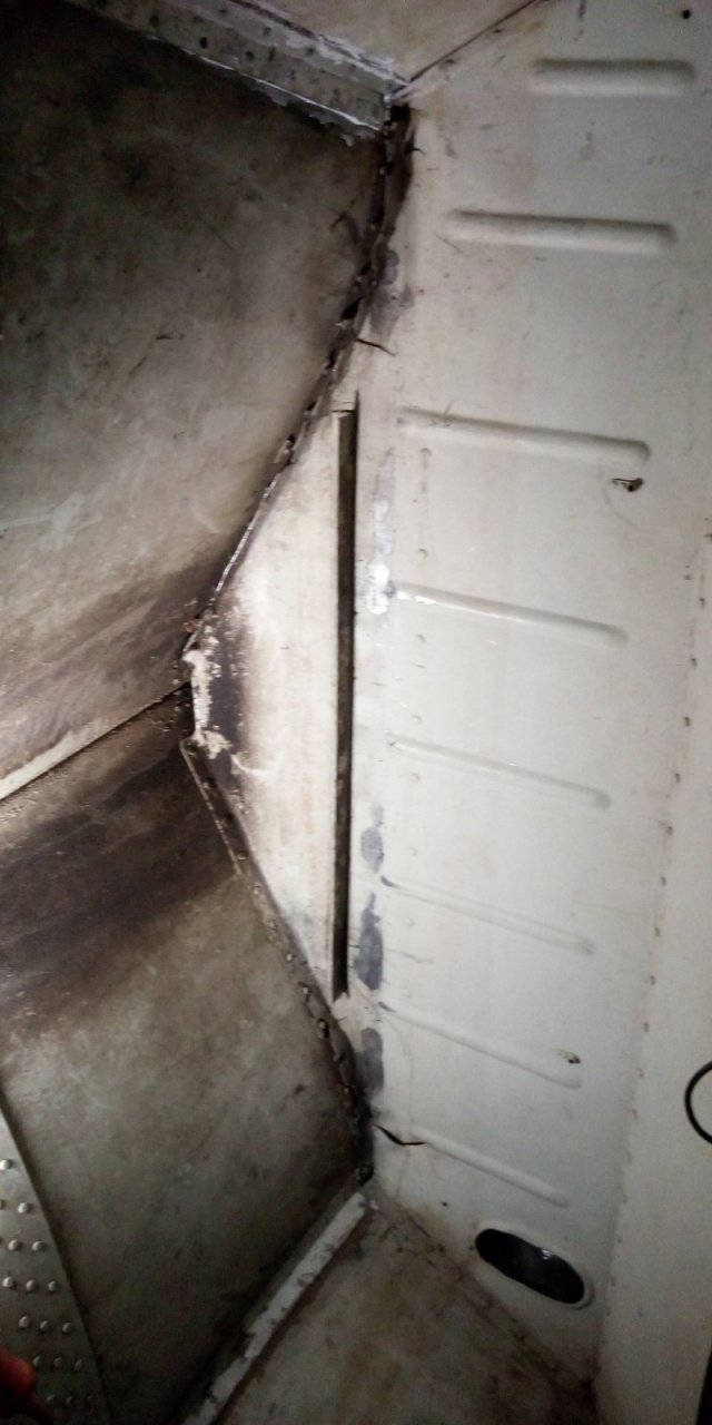

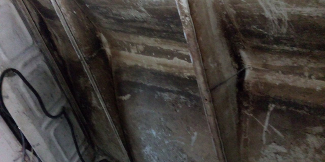

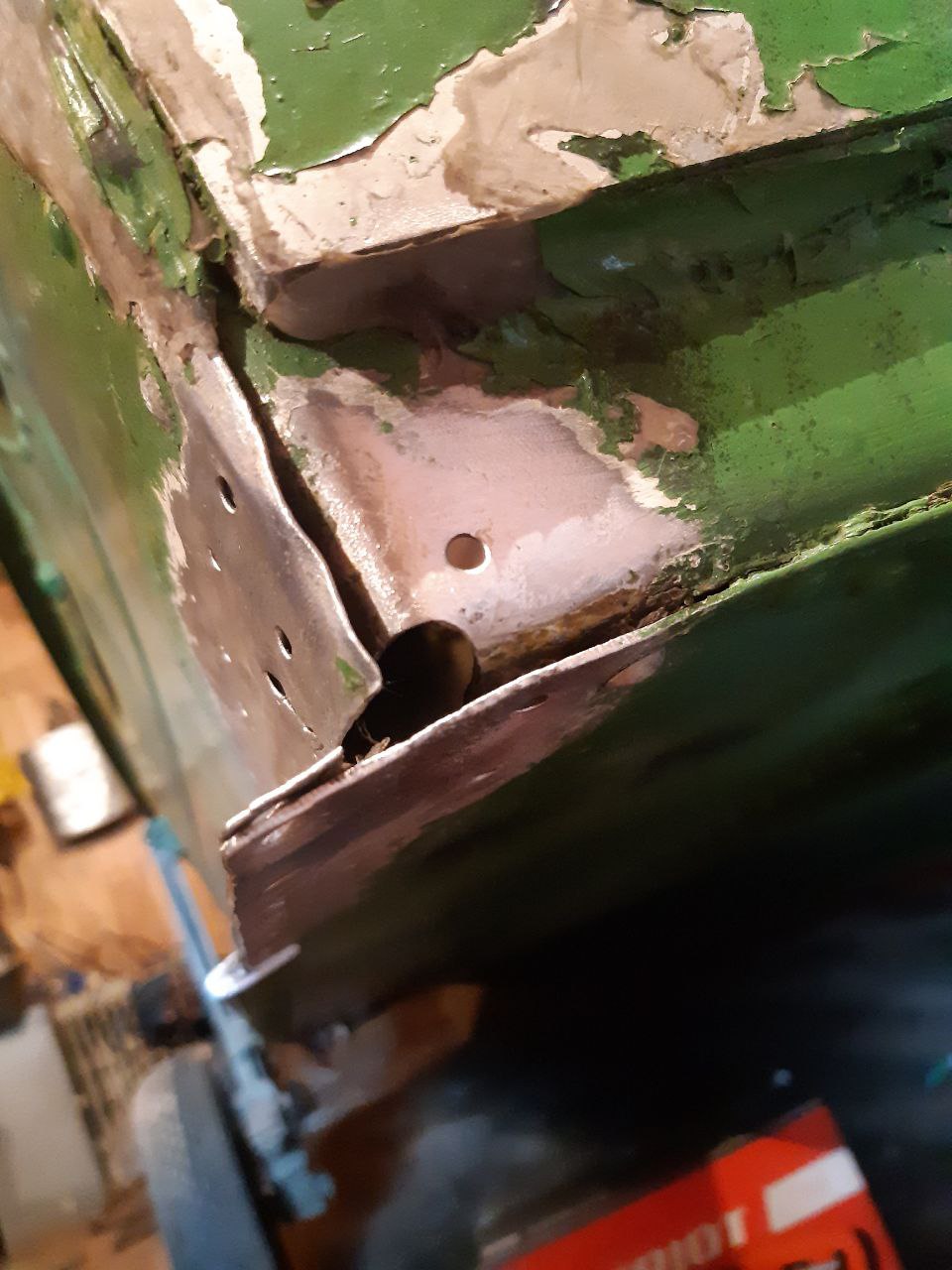

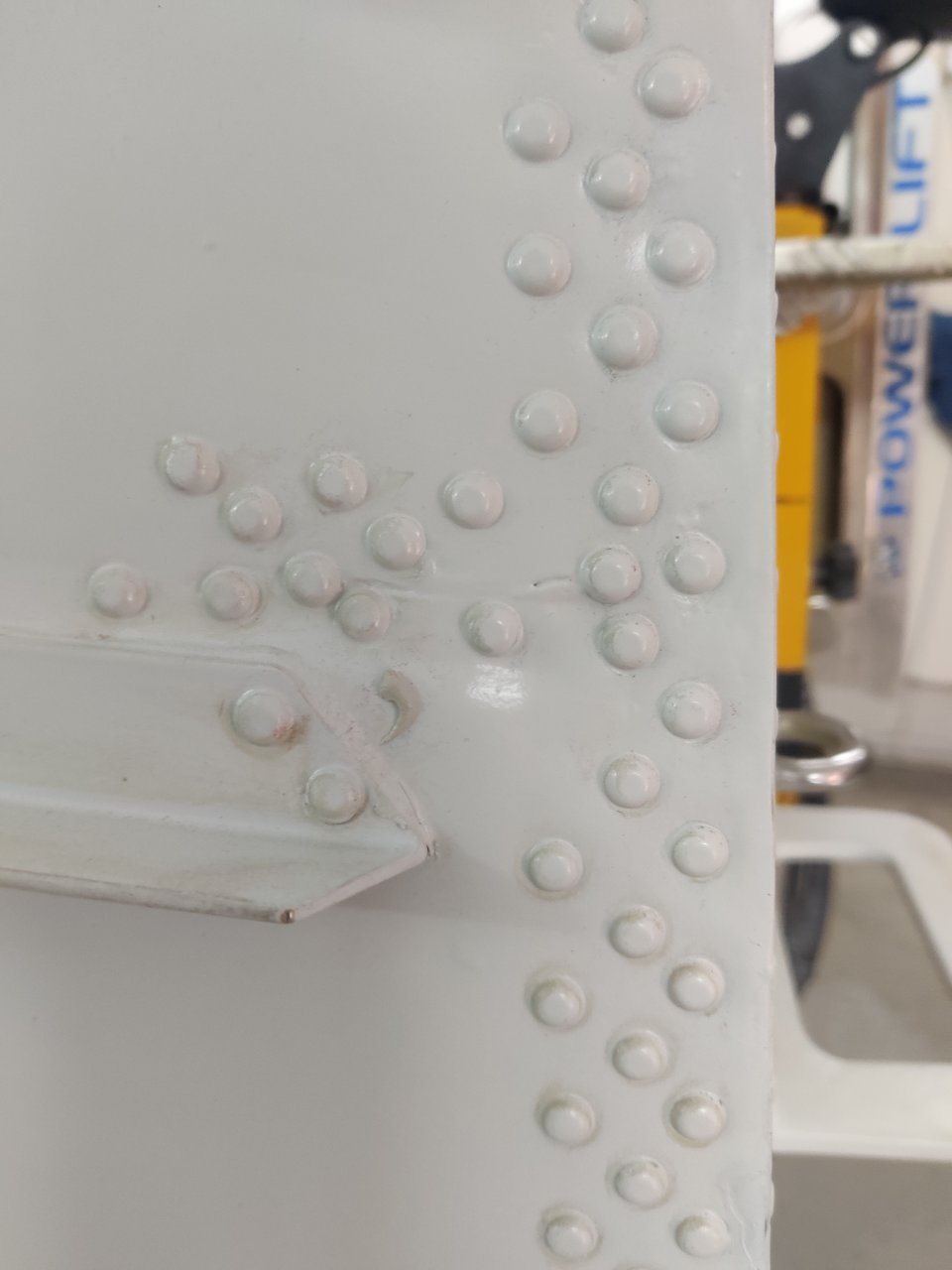

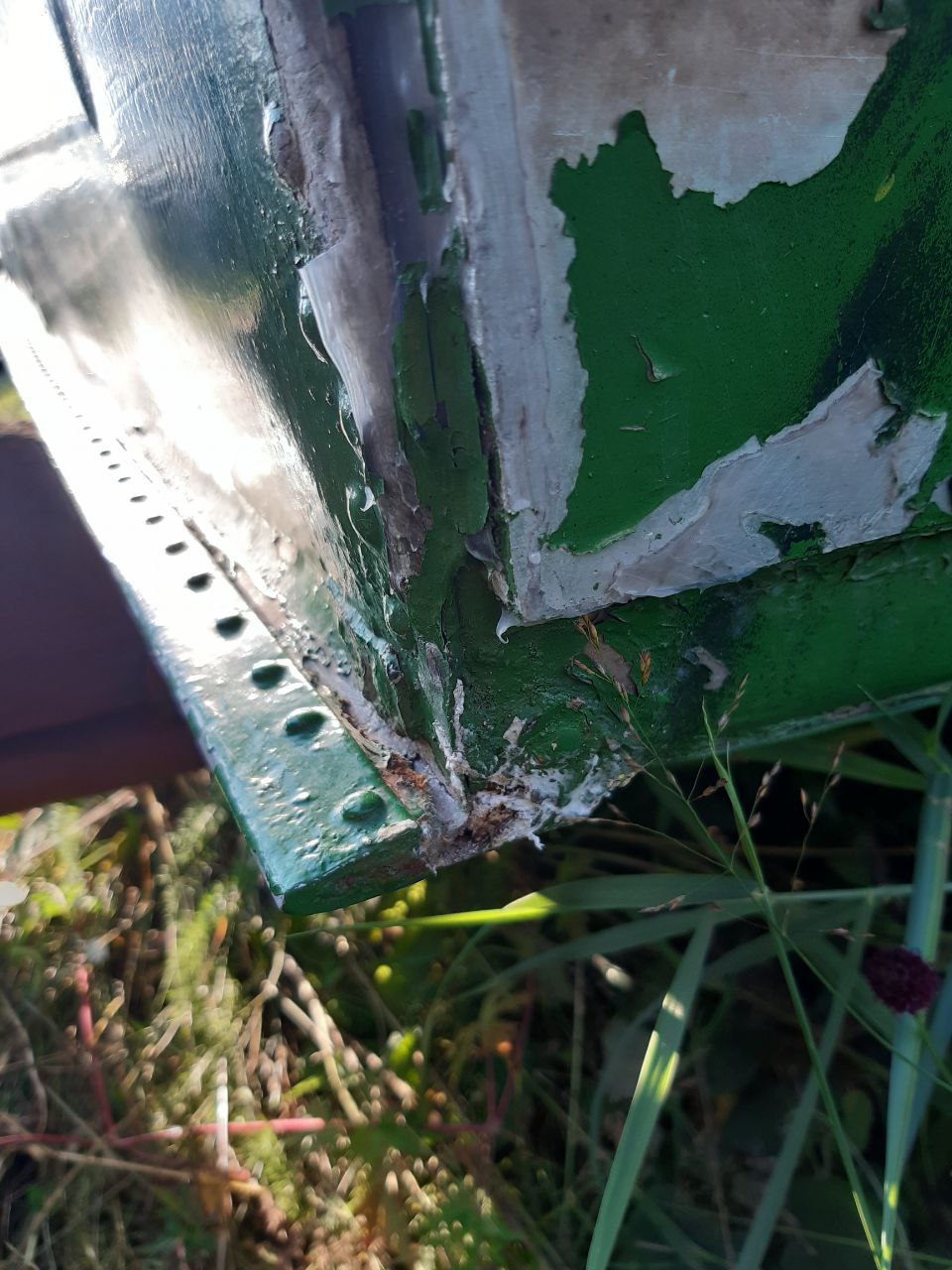

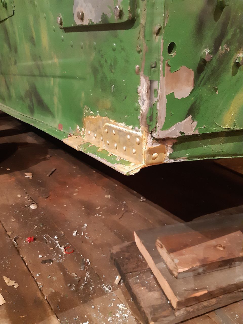

Всем привет! Чтобы не плодить тем, решил закинуть сюда частичку своего опыта ремонта прогресс 4

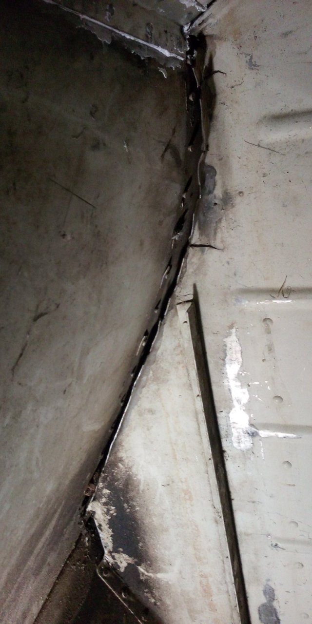

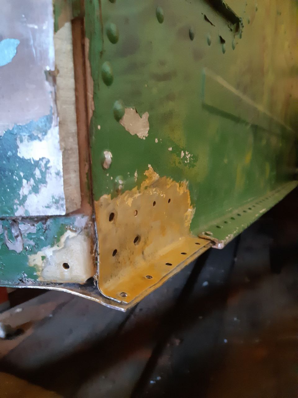

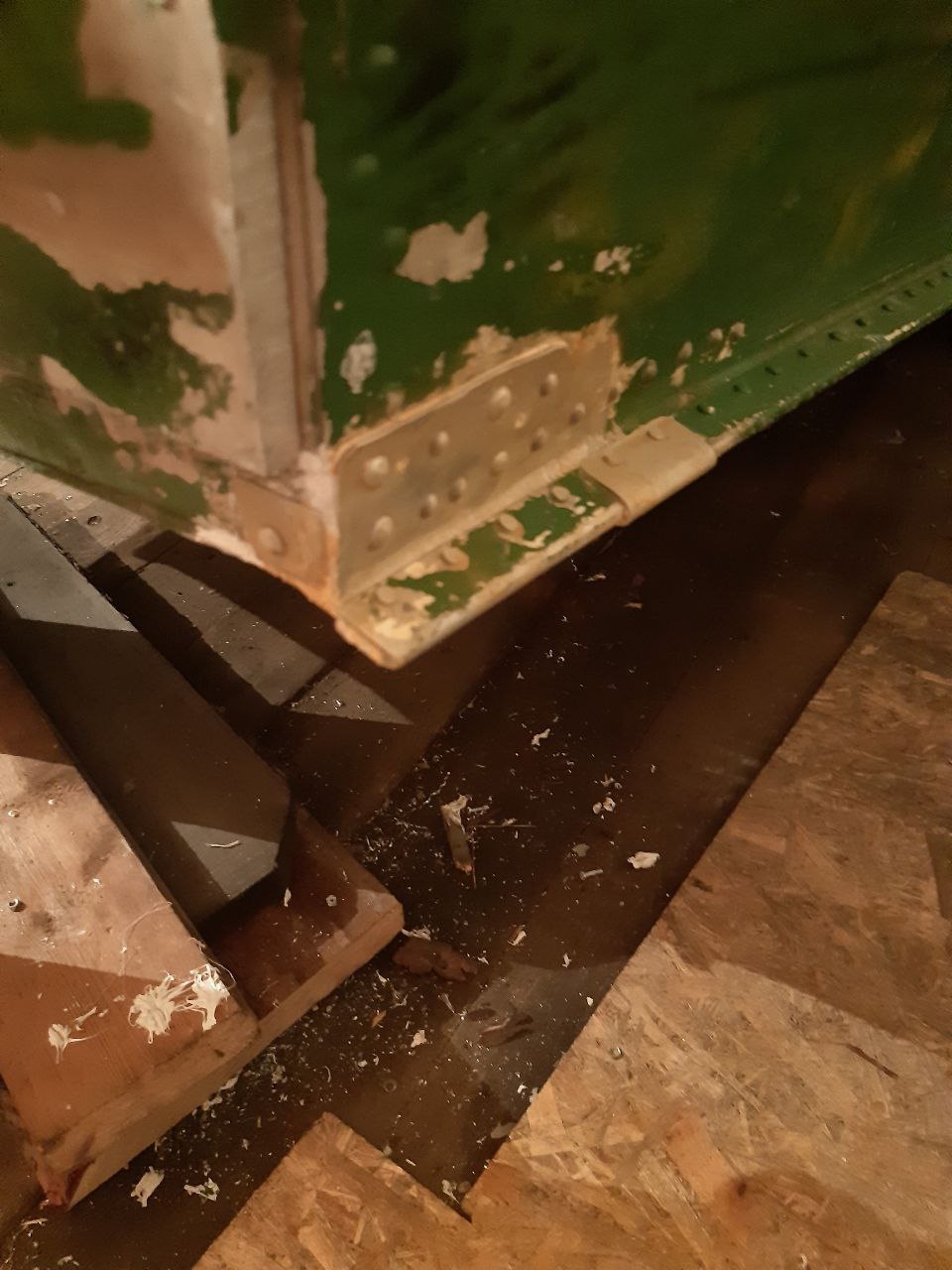

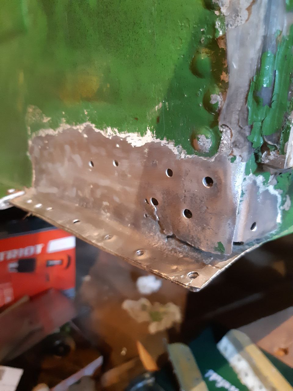

Приятель прикатил свою четверку, сгнили уголки. Я тут сам недавно кому-то в подобной теме говорил что нечего сложного с заменой уголков через задний диванчик у П4 нет.....Эт я поспешил:D Во мне 75 веса и 172 рост. Все ребра в синяках от постоянной примерки и клепания через этот диванчик.

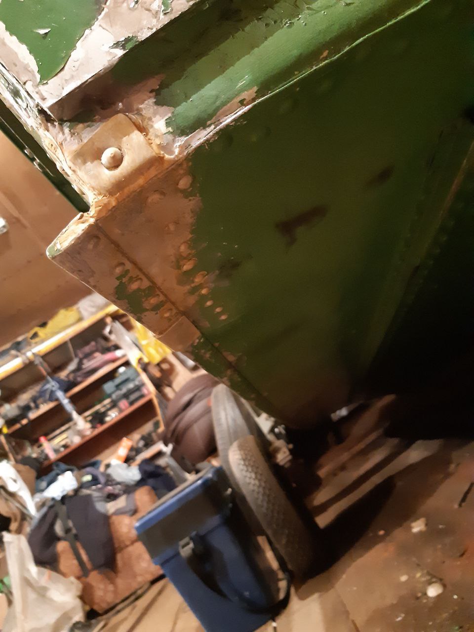

В общем, справа борт хорошо прогнил и треснул. Трещину засверлил и зачистил насколько возможно, метал уже тонковат для борта. Срезать гнилушку приятель отказался, а накладку-усилитель на борт сказал прятать под скуловой обвод. Изначально посоветовавшись с хозяином темы Олегом планировал уголки ставить изнутри (как и себе на К2М), но из-за хорошо подмятого борта и скулы справа образовывалась слишком большая щель между ребром уголка и стыком борт-днище, убрать которую было проблематично. Попробовал установить уголок со стороны кормы и получилось намного лучше убрать щель. Если бы не было рецесса , то было бы намного проще подогнать уголок изнутри, учитывая ступеньки на нем, но я немного упростил себе задачу. В дополнение к уголку изнутри кинул не длинный гнутик. Гнутик изнутри ложил поверх уголка.
jessekid
22.07.2019
214
95
Братск
Казанка-2М, badger FL330

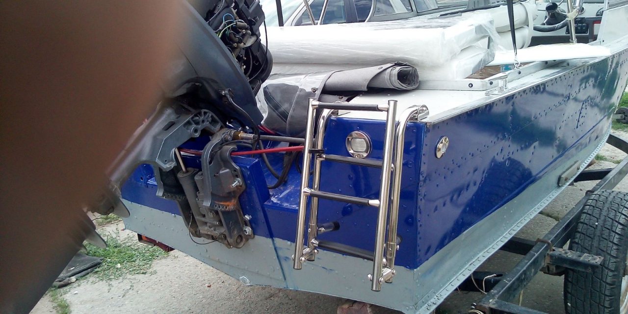

Ну и получилось вот так. Обводы в последний момент решил срезать ( а не отгибать) и куски приклепать обратно, установив небольшой замочек. Может кому-то будет полезно.

Михаил смотрю родные уголки на место обратно поставили , а они не из нержавейки , под водой это не есть хорошо , обратный эффект от магния . Крась хорошо их .

только в прошлом сезоне прикупил. вот сейчас на стапелях :). Заменит мою Казаночку. Работы над Казаночкой были первым опытом! Развёл борта, поднял борта к корме на 120 мм, усилит транец, повесил 30 л/с (на бирку на моторе не смотреть ;)). Наверное недели две игрался с выносным транцем, но в итоге всё хорошо. Вот что из Казаночки получилось

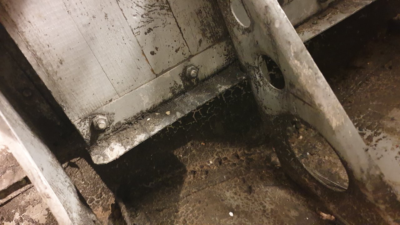

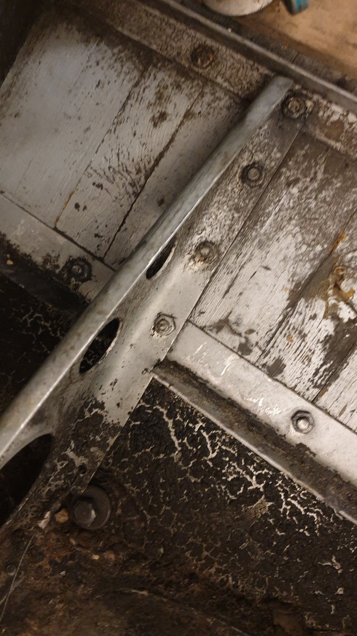

Добрый день, у меня П2 (или просто П) но мне нужна консультация по замене транцевой доски. Вопрос в следуюшем: для ее замены нужно что-то расклепывать? Я предварительно осмотрел ее крепление и там есть болты, но не понятно только ои болтами она держится. Будут ли мешать уголки усиления которые приклепаны к днищу?

И чем следует заменить эту доску? Или может перевернуть просто?
Посмотреть вложение 253459Посмотреть вложение 253460Посмотреть вложение 253461
Приглашаю в гости , лучше когда снег растает, Промышлености 64Б . тел. 89171079060 .после 12 час.

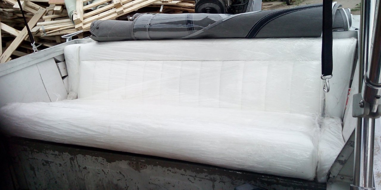

Извините не помню в какойто теме разговор о конструкции заднего дивана был , я обещал фотки своего варианта , напомните там тоже фотки выложу.
Oleg_samara
18.01.2017
2 892
2 474
Еще несколько фоток .

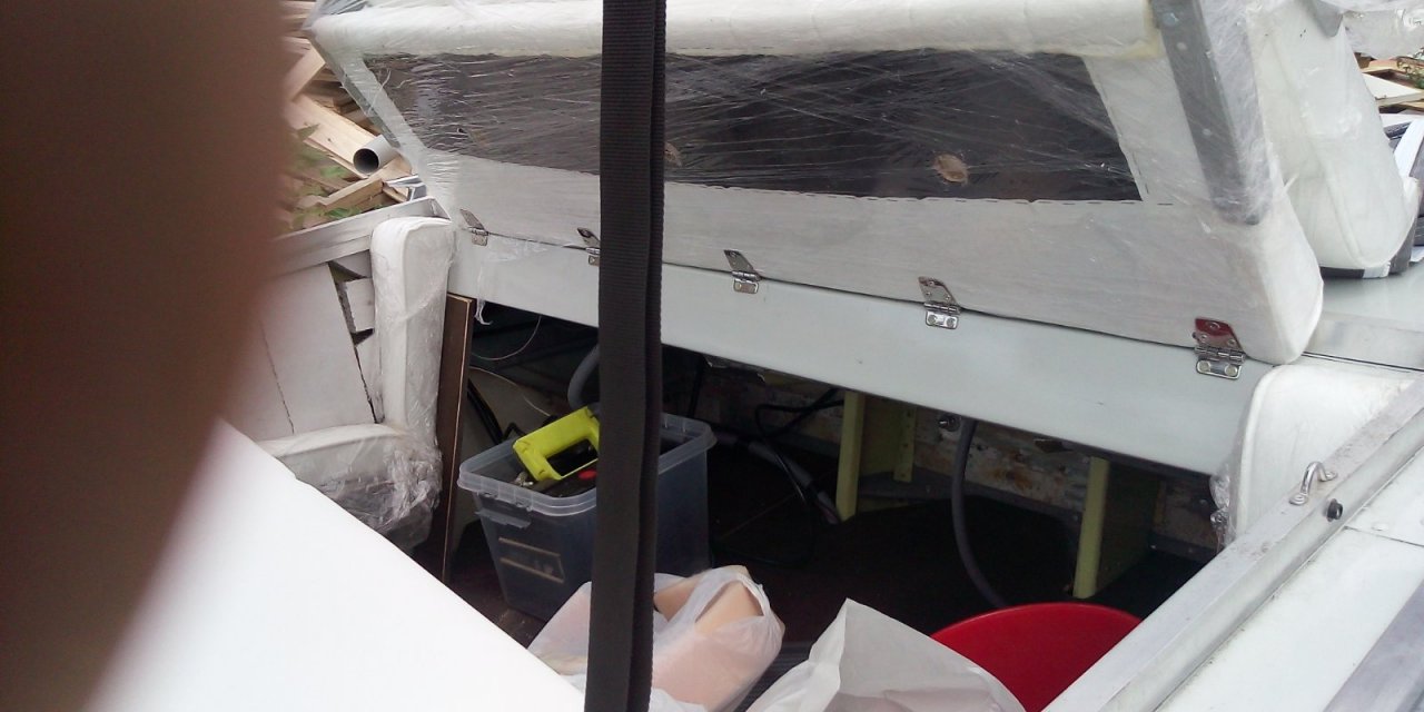

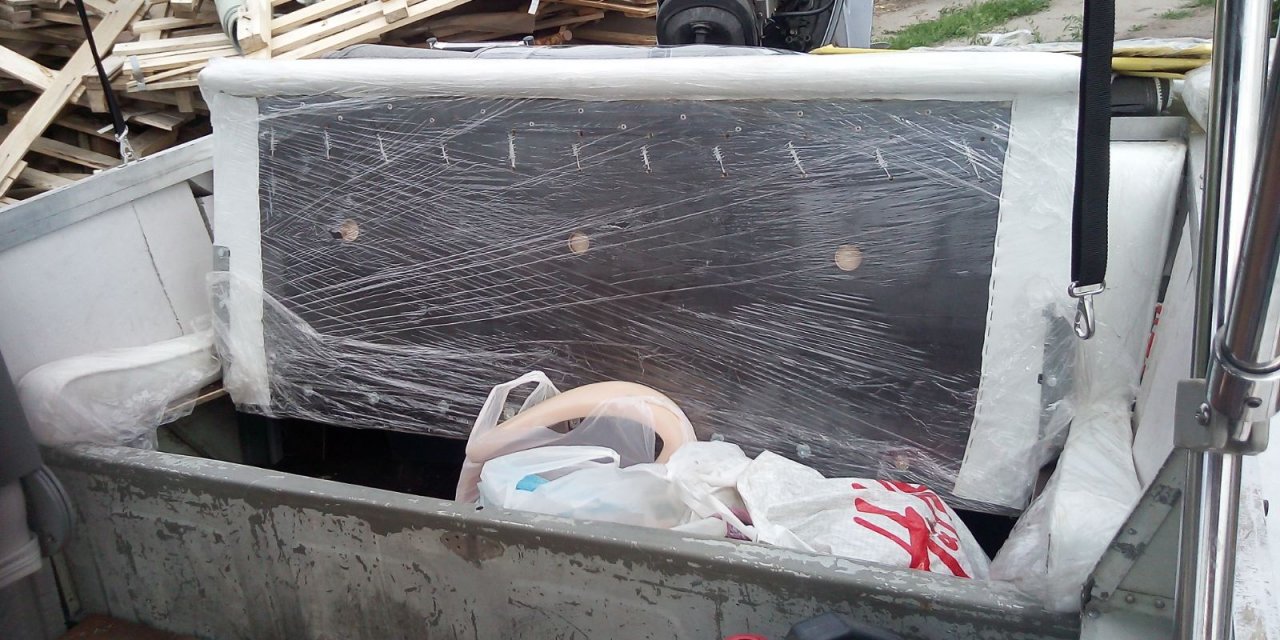

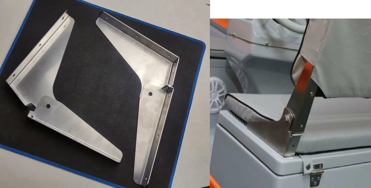

Всем добра. Парни подскажите по заднему дивану на прогресс 4. Собираюсь продлить сидушку до переборки, штатную перегородку рундука при этом оставляю. Спинку заднюю вертикальную(оранжевым выделил) хочу сделать на петлях как обычно сидушки делают, ничего другого не придумал как оставить заднюю переборку для доступа и крепления тента . Думаю по фото будет понятно. Красным это будет крышка рундука, черным - это петли. Сидушка будет крепиться обычными петлями. Могу предположить, что угол открывания сидушки пострадает, но надо пробовать. Покритикуйте что ещё может вылезти при пользовании данной конструкции. Спасибо
andealys
29.01.2020
22
Антей 420
Ямаха 9,9
ну или вертикальную спинку на сидушку прикрепить петлями, чтоб вместе со спинкой поднималось
