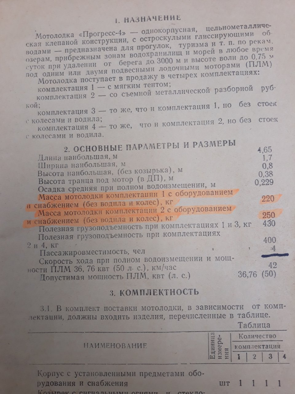

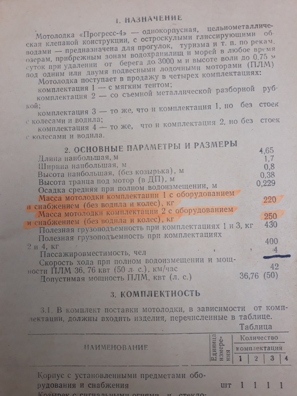

Странно!? :?По данным с форума действительно пяти местная! Но в паспорте к лодке указана четырёх местная пассажиро вместимость!Так что про инспектора я наверно погорячился:pardon:

Вот подтверждение моего мнения!

Забавно...
Паспорта у меня нет, не первый владелец, но на приклепанной табличке мощность указана 38,699 квт или 53 л.с.
С пассажировместимостью, на мой взгляд - все просто - поставил завод четыре кресла, вот тебе и четыре человека.
Хотя... у Сарепты грузоподъемность 450, а пассажировместимость 6 чел.
У маленького Крыма грузоподъемность 400 кг, а пассажировместимость 5 чел.
У Казанки 5, особенно прикольная надпись на табличке - пассажировместимость 4-5 человек.
Это, типа втроем нельзя?

Вой оно как!А у меня всё наоборот!Лодки давно нет,а паспорт есть! и в нём написано 36,76 кв! То есть 50 сил! Завод их делал один ,но видно от года выпуска менял допуски .Были Прогрессы 4 и до сорока сил.

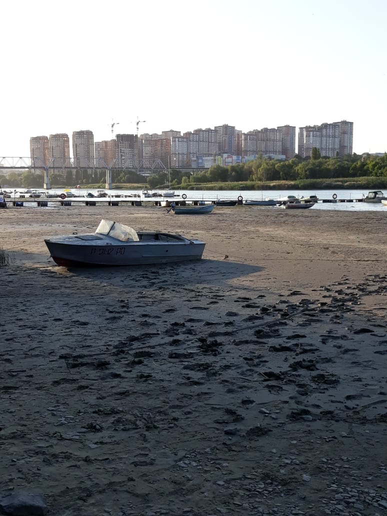

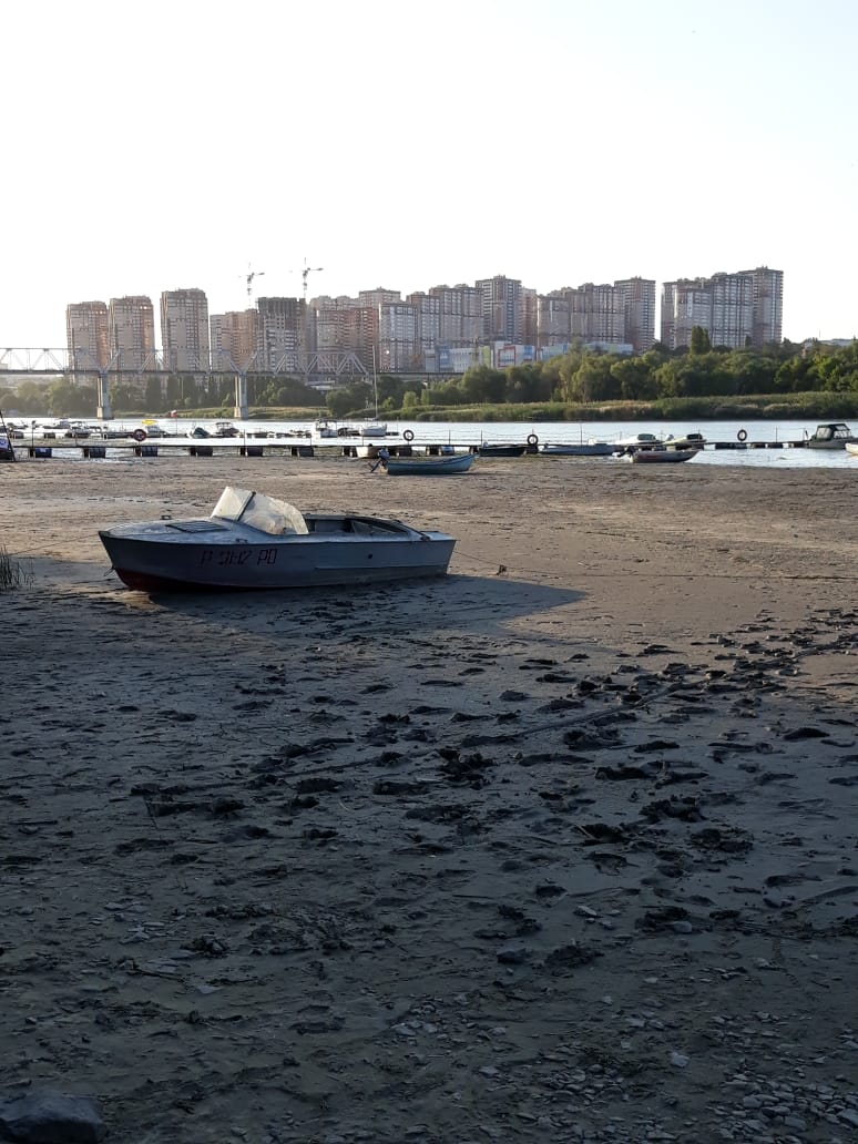

Ну почти литровый!Кстати ,всю свою жизнь после ремонта на глазах. Вот он стоит на фото .Слева

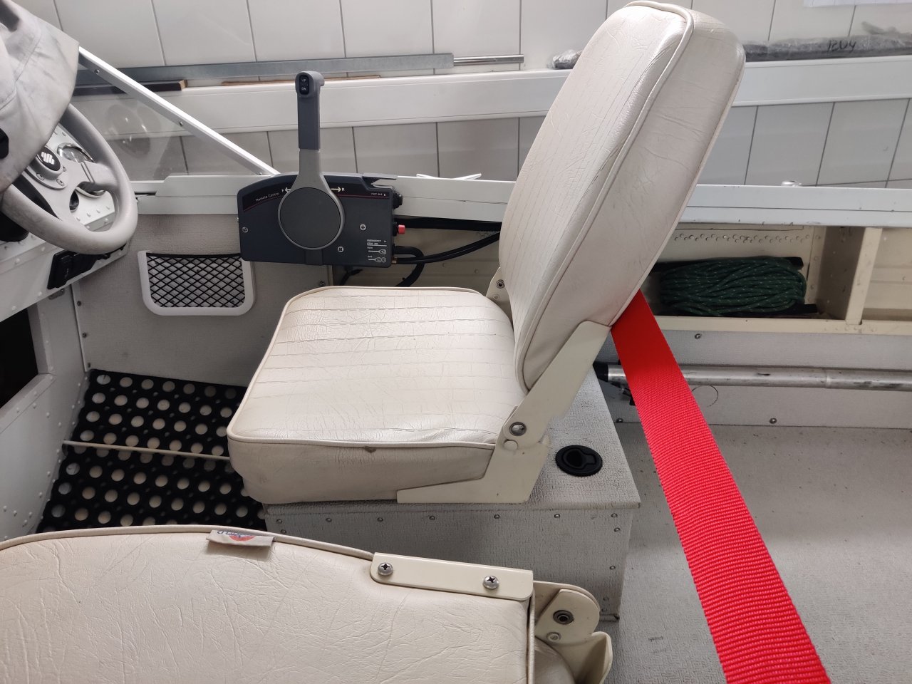

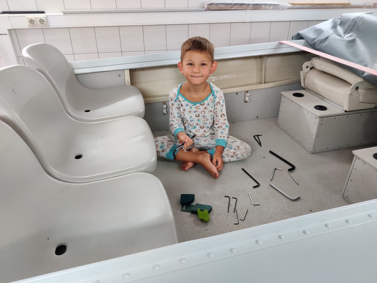

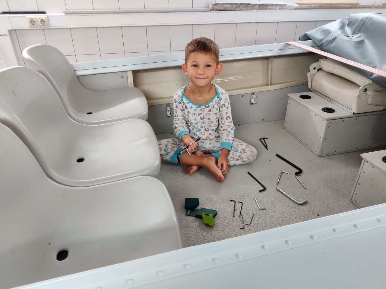

Установи подушки на заднем диване по такому принципу - выдвени горизонтальную подушку вперёд, вертикальную смести. Сейчас просто сдвунь его вперёд, положи что-нибудь за ним, чтоб его не придвинули и попробуй выставить кресла в уровне заводских.
Свой сейчас снять не могу, только такое фото. Между спинкой заднего дивана до переборки примерно 20 см. Смекаешь?

Володя! Стыдно врать!
:shock:Я вру!!!!!!?????? Когда и где? Фотка ,ДА свежая,но это лиш подтверждение ранее сказанного!ЭТА лодка базируется на моей стоянке!И ОНА действительно все эти годы(после ремонта) на глазах! И стоит и эксплуатируется! Игде я соврал!?:?

Володя, я прикололся! Ты вроде всегда был с чувством юмора? Прочитай ещё раз.

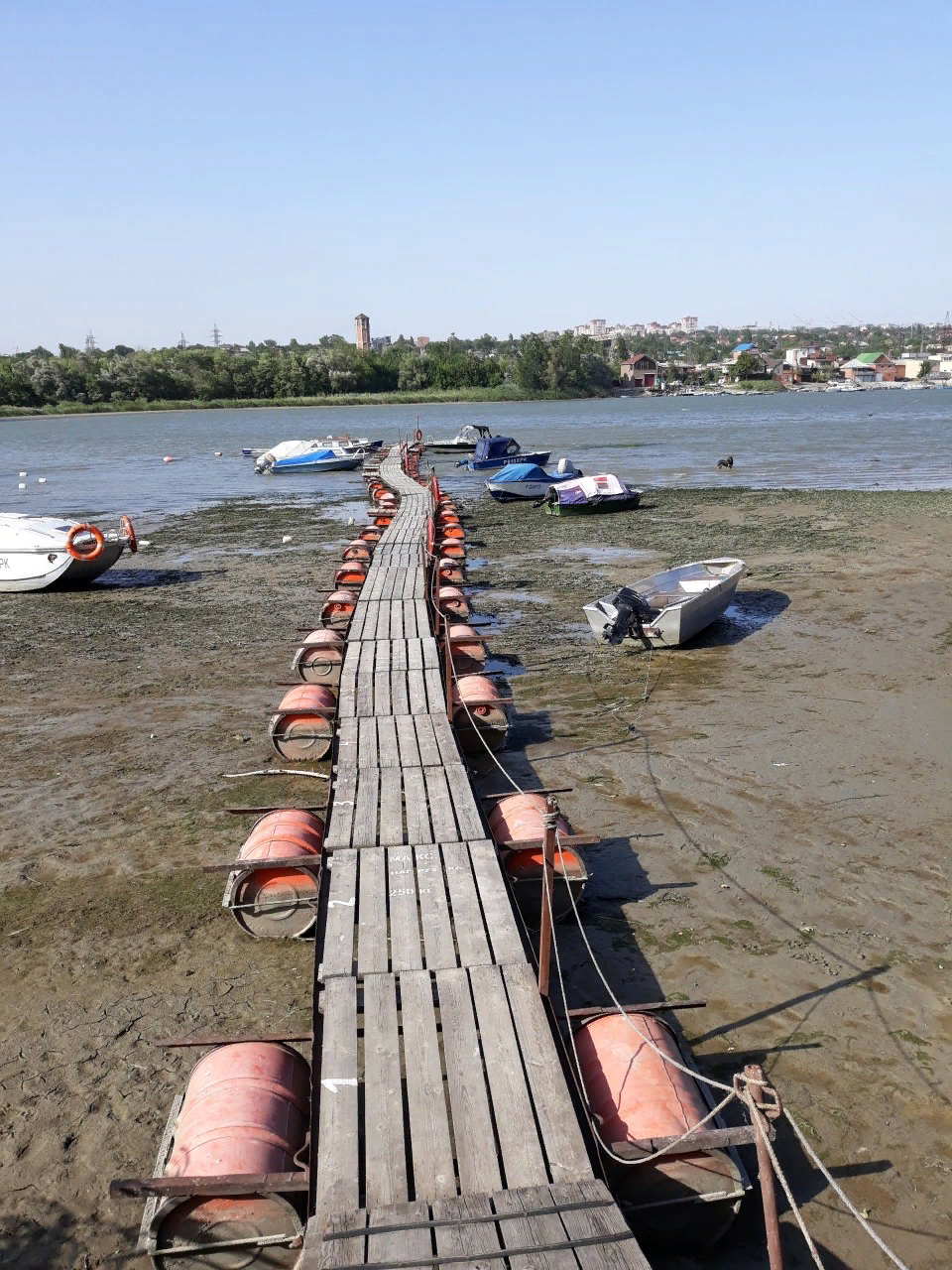

Вот нашол фото прошлого года! Всё повторяется!И восточный ветер ,и отсутствие воды В РЕКЕ!Третий день как ветер стих.Река наполняется! Сын вчера ходил на ночь на воду.Рыбка подходит вместе с водой ! И это радует!К концу недели похолодает до плюс 26 и это тоже радует .Три недели неиспользованного отпуска впереди !Порыбачим ещё!!!!:yahoo:

Это не Прогресс 4.
Это Днепр что ли?
Я вот, даже не знаю, догадываешься ли ты, что эти лодки имеют радикально разные обводы?
Или это пранк такой?

Это не Прогресс 4.
Это Днепр что ли?
Обводы и модель пофигу. Подсматривай решения, думай и применяй их у себя. У тебя неправильная развесовка, корма заглубляется сильнее, чем должна. Я подсказал самый простой вариант - смоделировать сдвинув рундук. Если поможет, вариант как обустроить его. Для поездок на рыбалку я его вообще снимаю и получаю кокпит, где два человека могут лечь и подремать полностью вытянувшись.

Чего т о я "слева" Прогрессов 4, не наблюдаю...
:shock: Ладно.... Напишу по другому; С одной стороны вторая лодка (от места съёмки) моя Казанка.С другой стороны мостика ,третья от берега Прогресс 4 .С поднятым мотором(в светлом чехле)под светло-синим ,стояночным чехлом.С белым бортом и синим днищем.За ним Прогресс 2М (весь синий) с Вихрём на транце(под ходовым тентом) ТАК виднее!:?

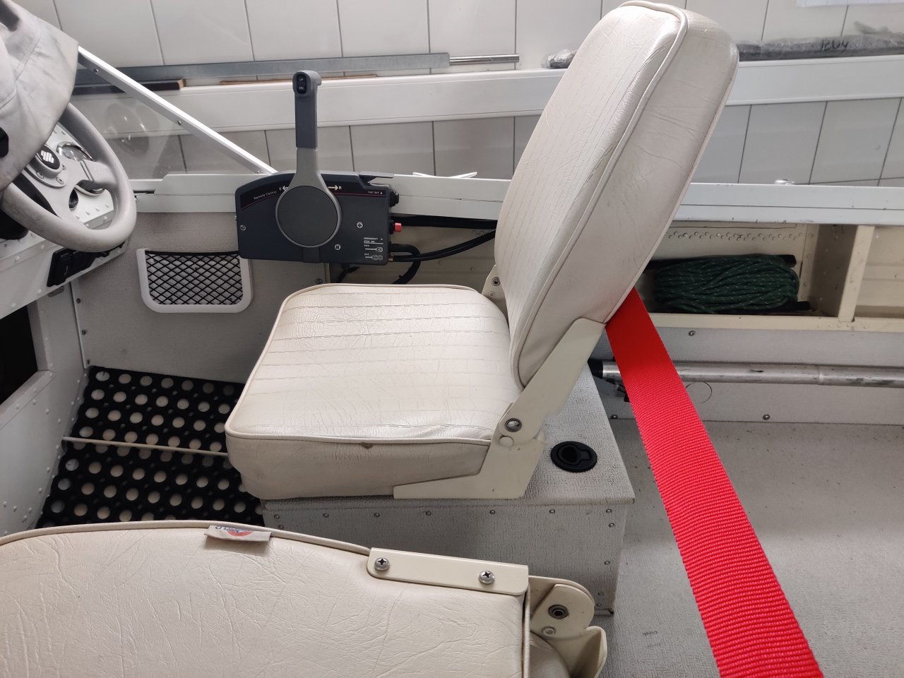

Если бы я не сделал диван, я бы сделал сиденья спина к спине.
На мой взгляд, это значительно логичней.

Так, все Прогрессы на фото справа, а не слева!
Как то ты странно пишешь, как будто из Зазеркалья...
