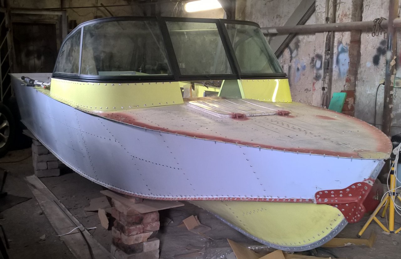

На первом фото это Прогресс 4 , у него с кормы отрезали 1 метр с небольшим длины до самой широкой по днищу и по этой ширине и килеватости в этом месте приблизительно 10 градусов моногидроном удлинили днище до 5 метров длины лодки , с укороченной клиновой лыжей . К сожалению проект не завершон , результатов нет . На 2х других Прогрессах , ранее, спущены на воду в 10 году , по той же схеме удлинили до 5,6 метра , но без лыжи , пошли великолепно .
На второй фотке Казанка 2М , делалась еще раньше , в начале 2000 , удлинена на 750 мм МОНОГЕДРОНОМ , килеватость чайки с лыжей на транце 18 градусов . Лыжа на родном днище от птички клином с 0 до 220 мм на удлинении вся 220 мм . Все днище переклепано в потай , с 90 Маринером 2х тактный , максималка была 72 км . Комфортная скорость 42 км ,по этому заменили мотор на Ямаху 60 , максималку не мерили , лодку продали лет 7 назад без мотора у нового хозяина была Ямаха 70 или 75 , под ним по моему до сих пор ходит ..

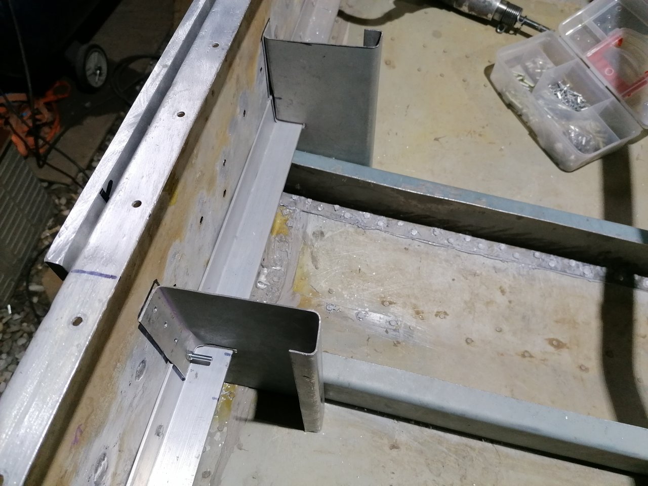

На Казанках по килю разрезал заднее днище до птички , отсверлив его от шпангоутов и оттянув вниз. В районе птички килеватость больше , по этому переломов нет. На шпангоуты с обратной стороны поставил из листа гнутики кусочками между реданами соблюдая чайку на днище , с одним вертикальным ребром каждый для жесткости . У борта где родной отгиб шпангоута мешал установки дополнительного уголка ,, валетом ,, срезал его , новый дополнительный уголок отстучал по профилю днища , (начать отстукивать с кормовых , если перестучали пойдет на передний , а в корму только новый стучать). Обрезал днище под клиновую лыжу в корме под размер 220 мм , на самой лыже сделал малки ( отгибы ) по 40 мм под клепку в шахматном порядке, со шпангоутов на лыжу также спустил гнутик с уголком оставив по углам водостеки . Все шпангоуты к днищу подходили как бы тавром в два ряда заклепок . Посередине шпации для жескости поставил дополнительно еше уголок 20х30, разбивая 30 мм полку под чайку (опять с кормовых) .

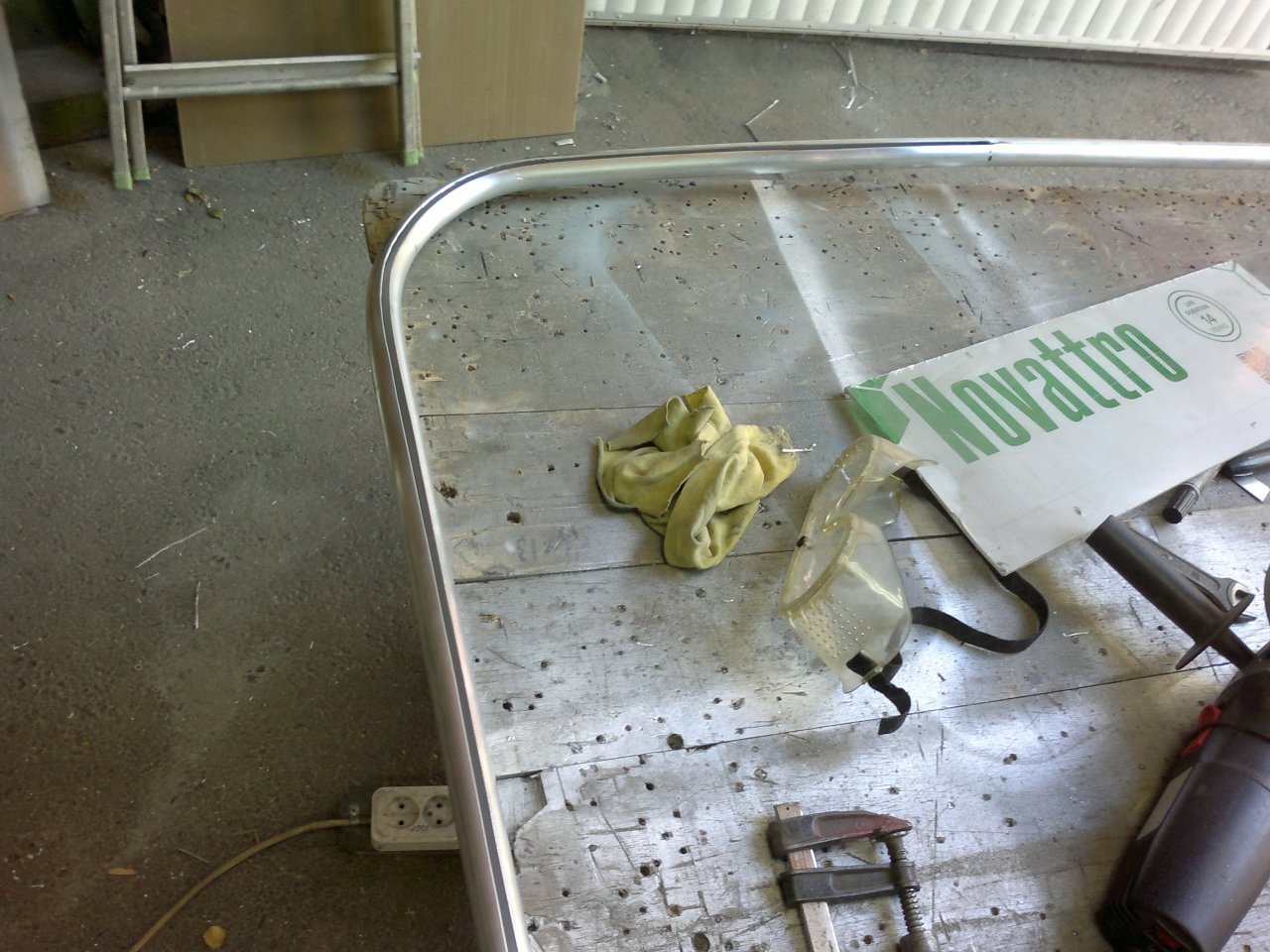

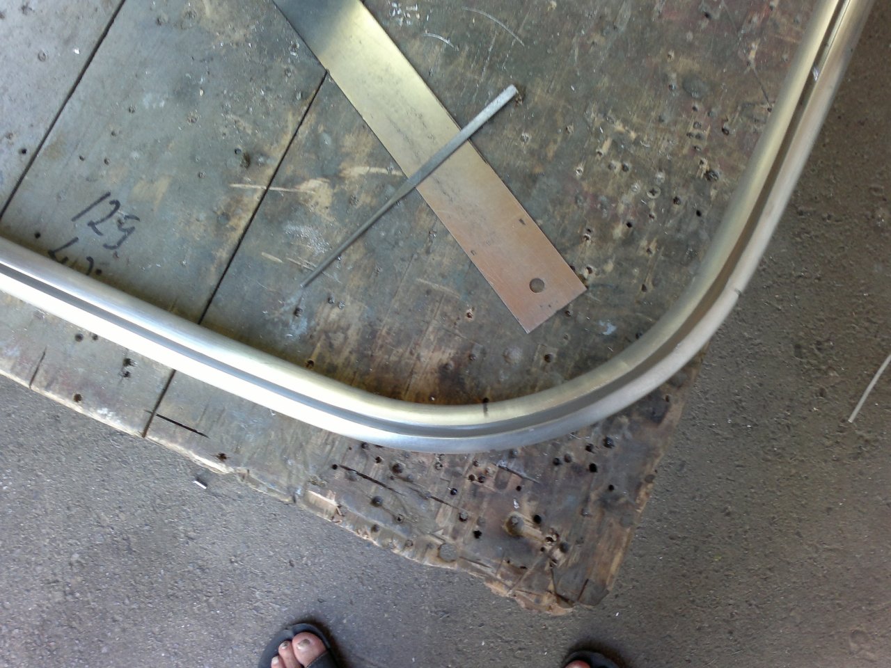

Ну допустим не все ,а многие.Дело в том ,что многие покупают стёкло и потом или сразу там же заказывают и тент.Если лодка делается индивидуально в комплексной мастерской то и стекло и тент делают как захочет заказчик,а не по готовым лекалам.Вот несколько примеров.
Интересно а как вы прорезаете трубу под стекло на изгибе

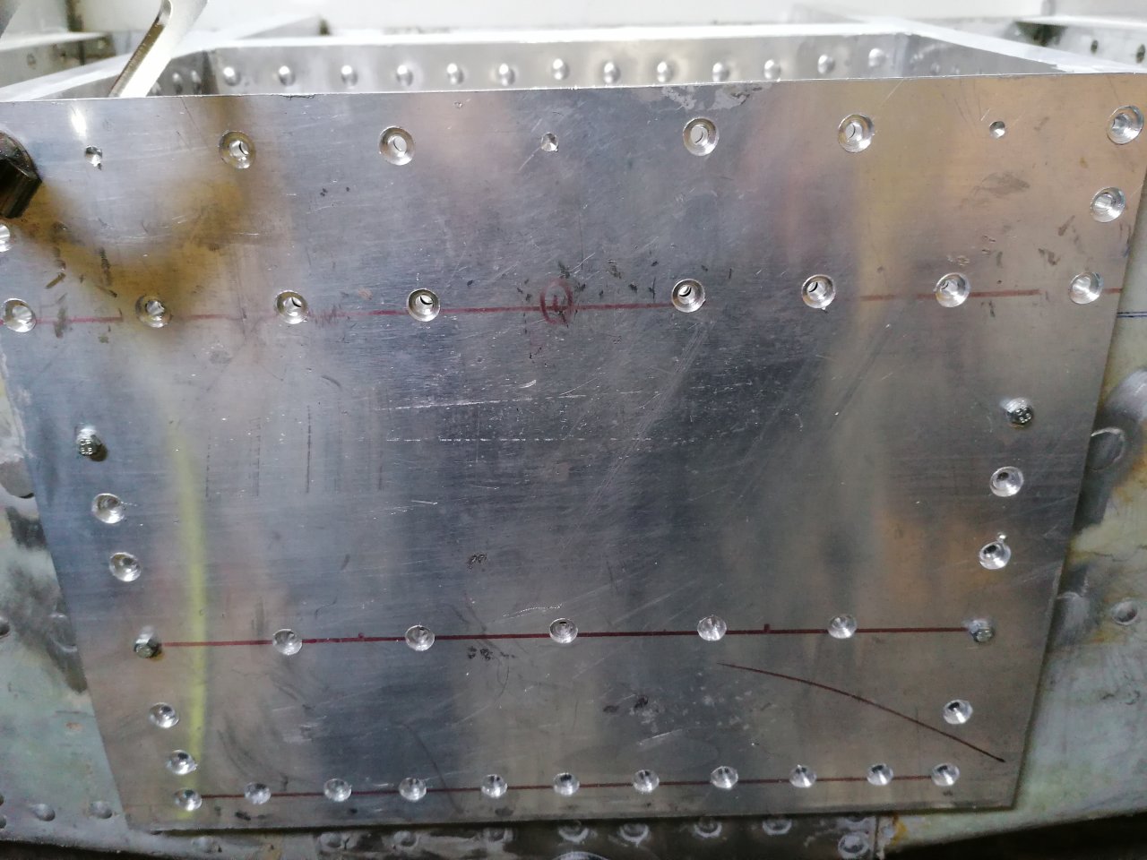

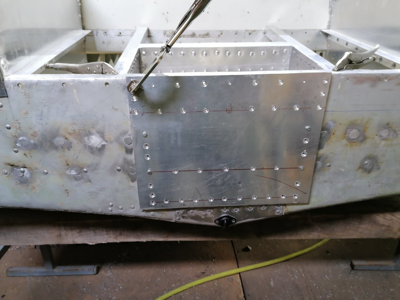

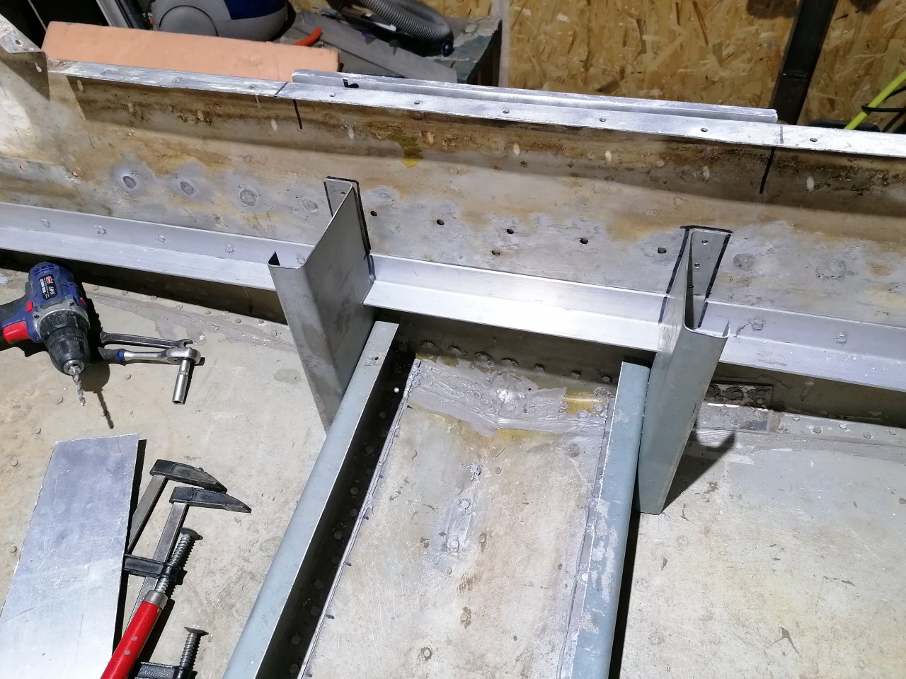

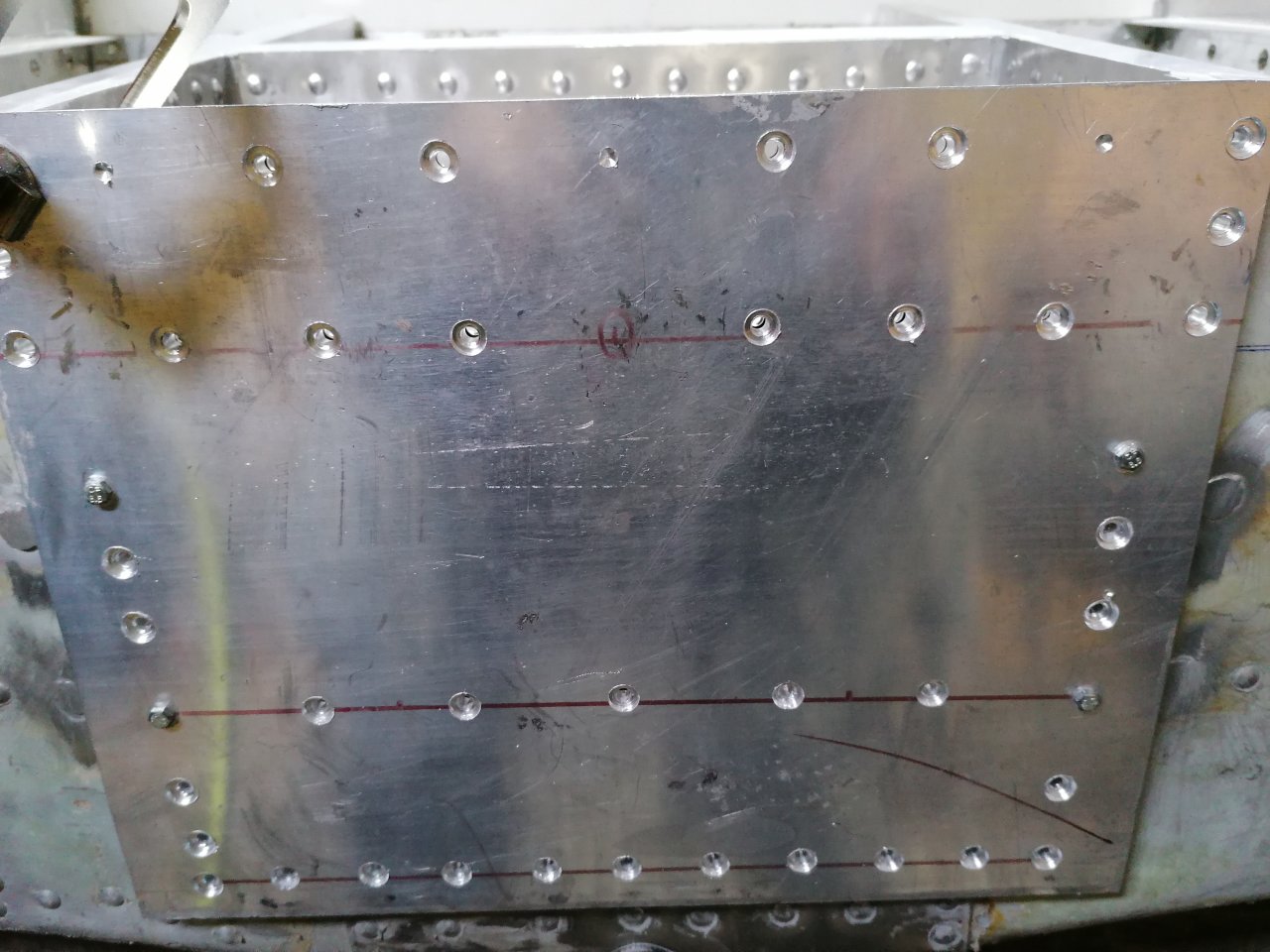

Олег привет, у меня такой вопрос, ни как не пойму на какие клёпки и как приклёпывал алюминь к швейлеру на транцевой доске из нутри, на вытяжные клёпки или саморезы или под молоток, как ты его закрепил подскажи пожалуйста

Олег привет, у меня такой вопрос, ни как не пойму на какие клёпки и как приклёпывал алюминь к швейлеру на транцевой доске из нутри, на вытяжные клёпки или саморезы или под молоток, как ты его закрепил подскажи пожалуйстаПосмотреть вложение 198423
Нижний ряд ( отгиб на дно рецесса ) полнотелая заклепка , остальной периметр на вытяжных плюс герметик как клей .

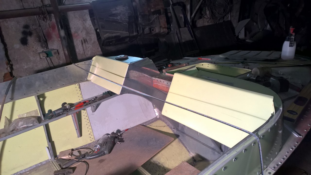

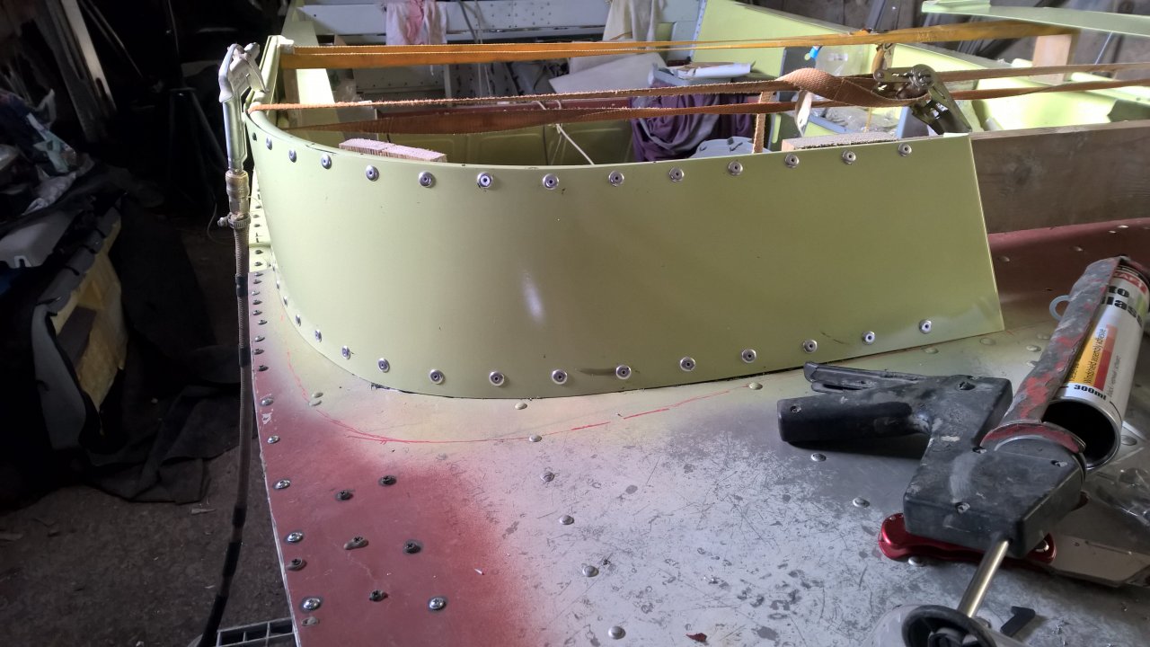

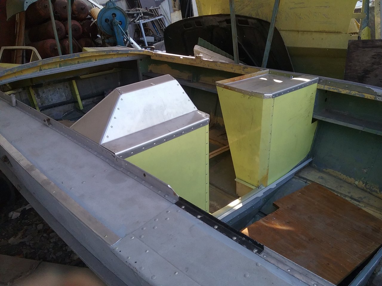

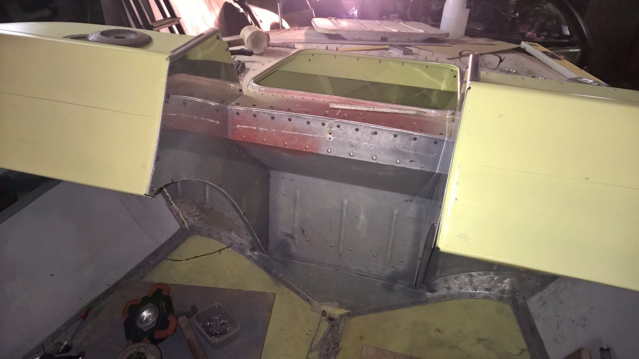

Думаю , что пока еще не поздно стоит задуматься о проводке под датчики , навиг.огни , помпу и т.д.. Консоли зашиты , а вот провода не заведены....:ayayay

Нет, не зашиты. Боковые стенки на саморезах и донышка у бардачка еще нет. Подход везде отличный.
Под консоли еще просятся полки, а в проходе рундук-ступенька

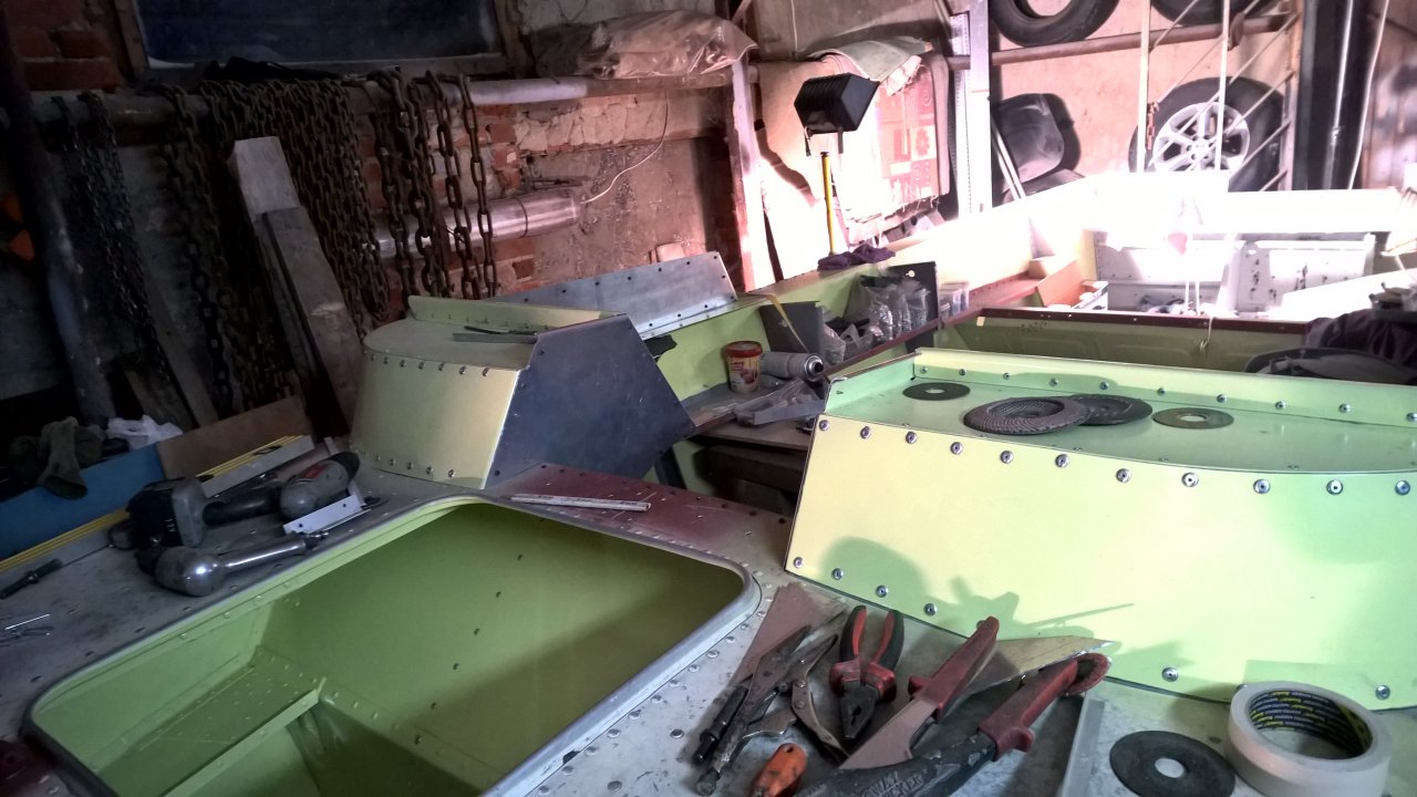

Посадка высокая, удобная. Под сиденьем 30-34см, влезет амортизационная стойка и слайдер для поворота и регулировки в зад-перед. РУД можно перенести на потопчину. Приборная панель довольно большая 55-57 см и высотой 24-25. Слева бардачок просто огромный.
У меня тоже довольно высокие стекла и консоли, но стойка под сидения высотой около 25см, а с сидением как раз и получается около 33-34 см.

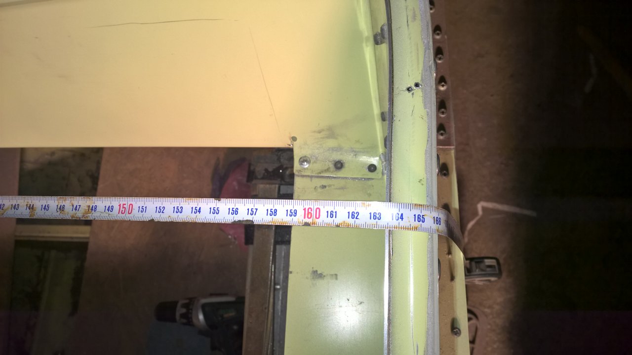

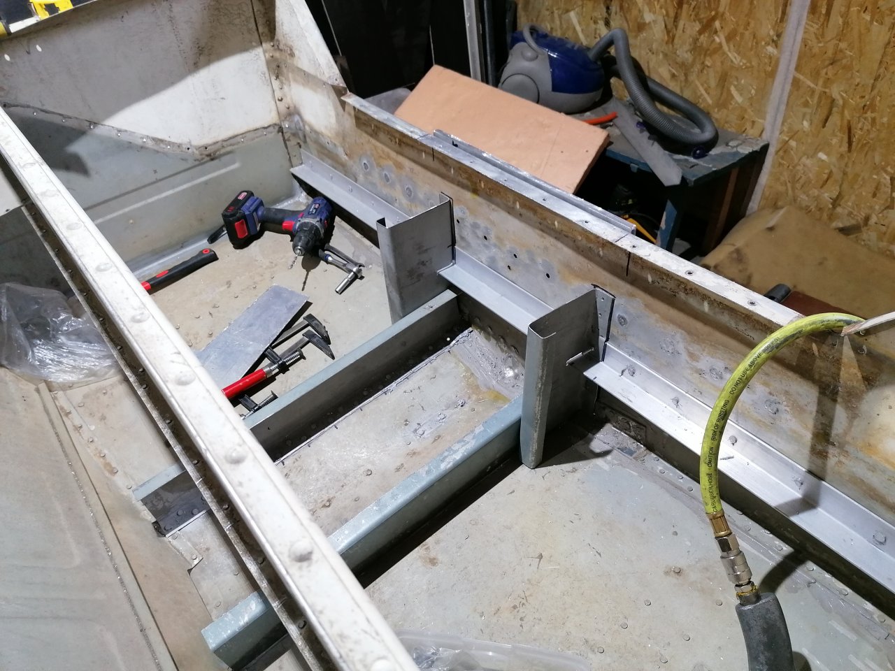

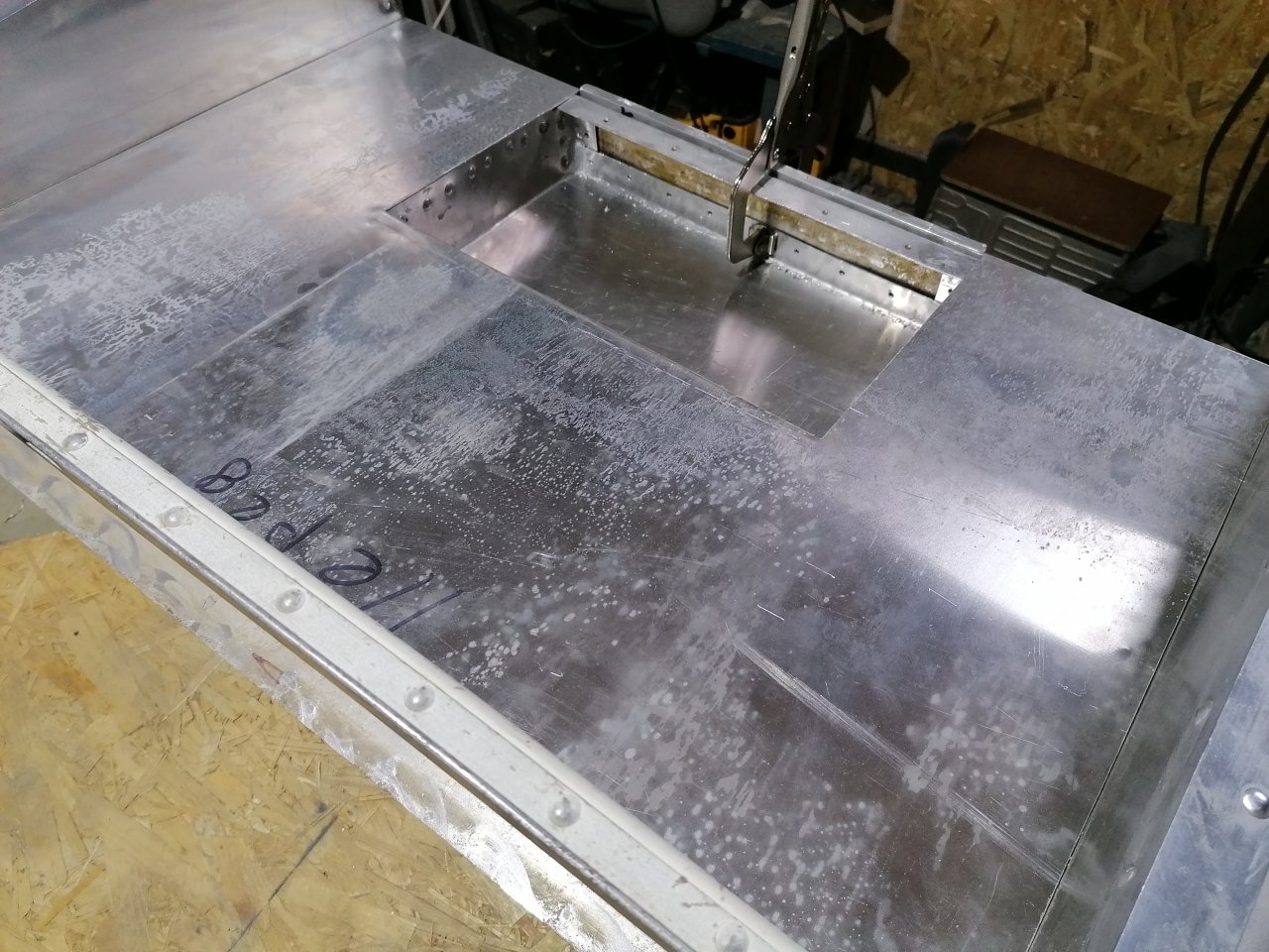

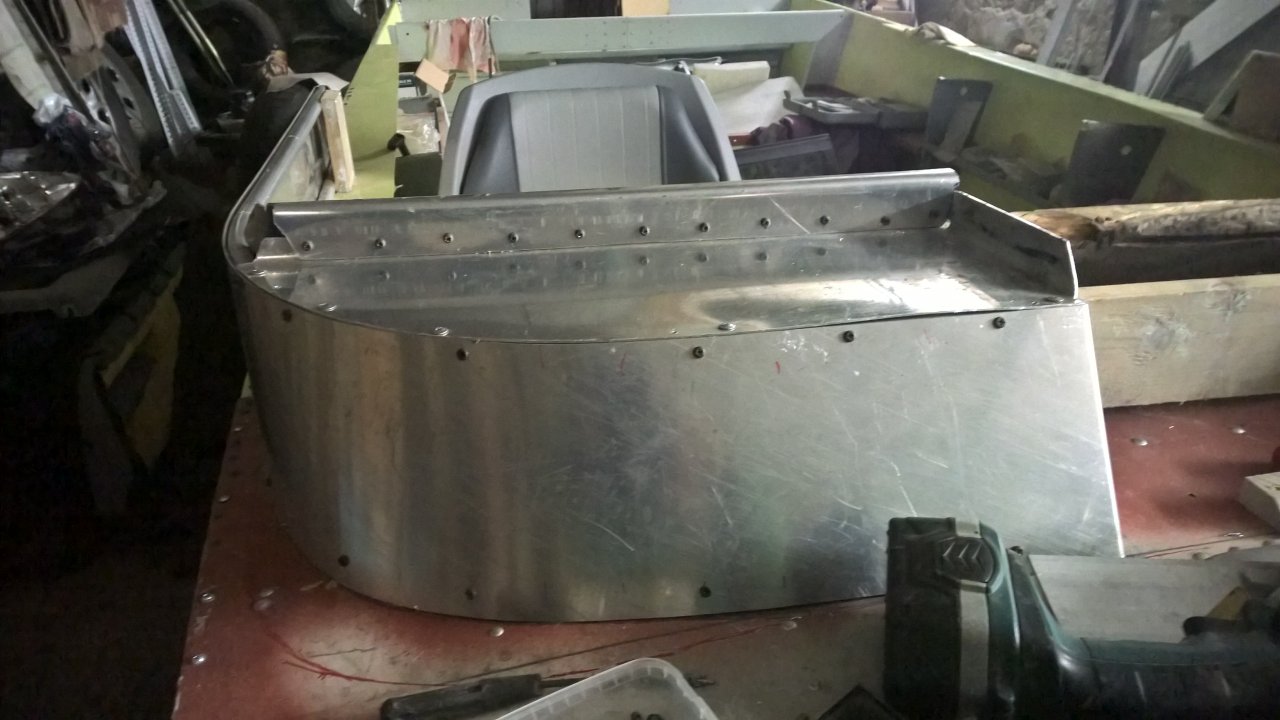

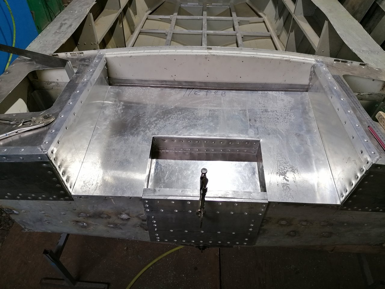

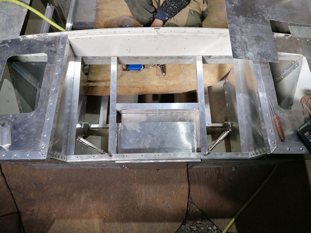

Всем доброго времени суток решил поделиться своей работой правда ещё не закончил жду клёпки
IMG_20210303_172704.jpgIMG_20210303_172713.jpgIMG_20210303_172739.jpgIMG_20210316_145023.jpgIMG_20210316_174733.jpgIMG_20210316_174746.jpgIMG_20210316_175214.jpgIMG_20210316_175225.jpg
