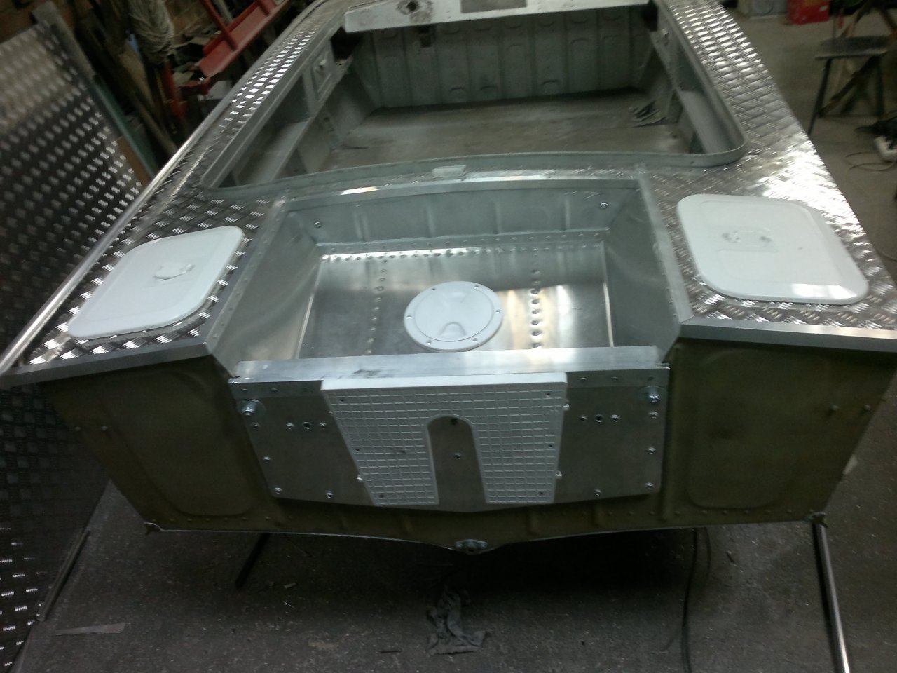

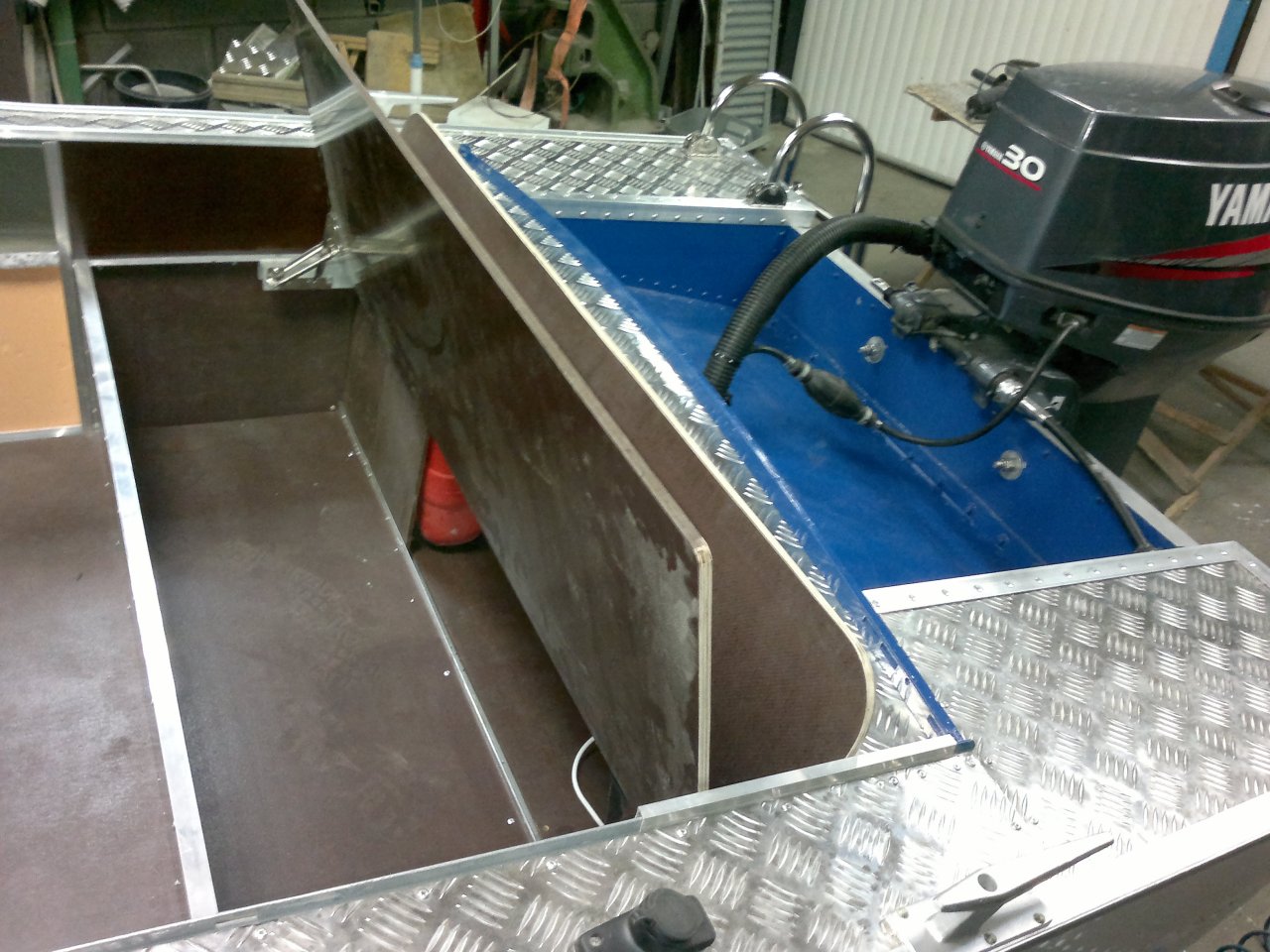

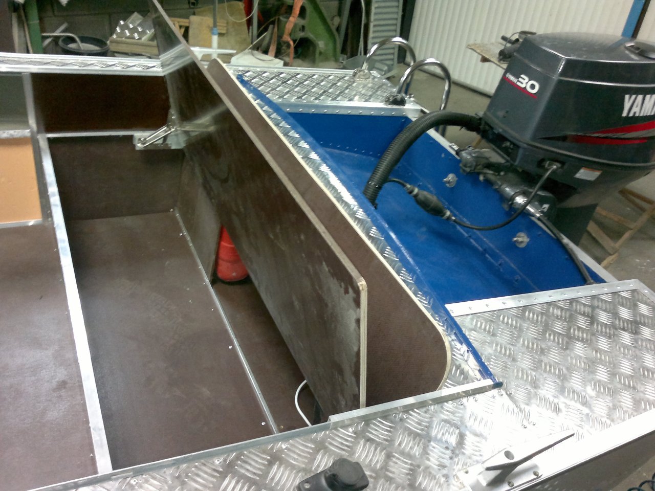

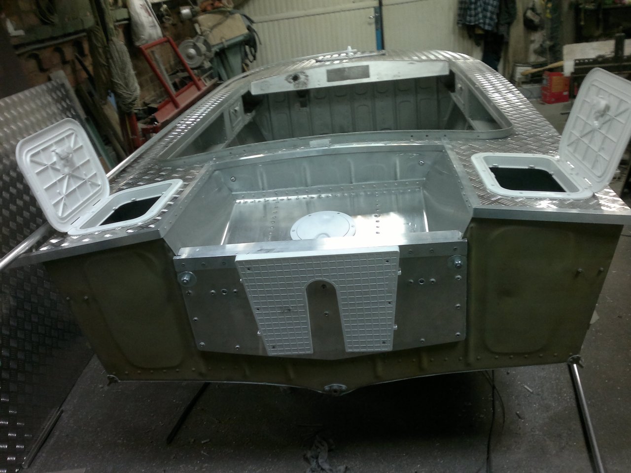

Объёмная работа,но всегда остаются вопросы.Вот скажи пожалуйста ,насколько неудобно будет установить помпу и закрепить низ мотора? Как будет клиент обслуживать или поменять помпу при необходимости? С этой тридцаткой вопросов с тросами не будет,вот при установке например сороковки? При откидки мотора троса будут сильно загибаться в этой "ванночке" и долго не проживут.К той фанерке надо бы ещё пластину из алюмишки(или дюральки) прикрепить(да и обработать по торцам хотя бы краской ).Прожмут фанерку упоры мотора ! Делал примерно такое на Прогрессе ,но класичиски с доской и выглядело это как то так: На втором Прогрессе немного по другому С люком для инспекции .

Фанерку я обработал, краска белая по этому может и кажется что необработаная,алюмишкой не стал закрывать потому что бы лучше пятаки струбцины держать будут на фанере чем на алюминии да и мотор дополнительно болтами притянем, а инспекционный люк скорее всего врежем позже

Коль, следующий транец будет технологичнее. Разницу в жёсткости этой конструкции в сравнении с традиционной ты и сам увидел. Со сверлом ты меня просто порадовал, молодец!

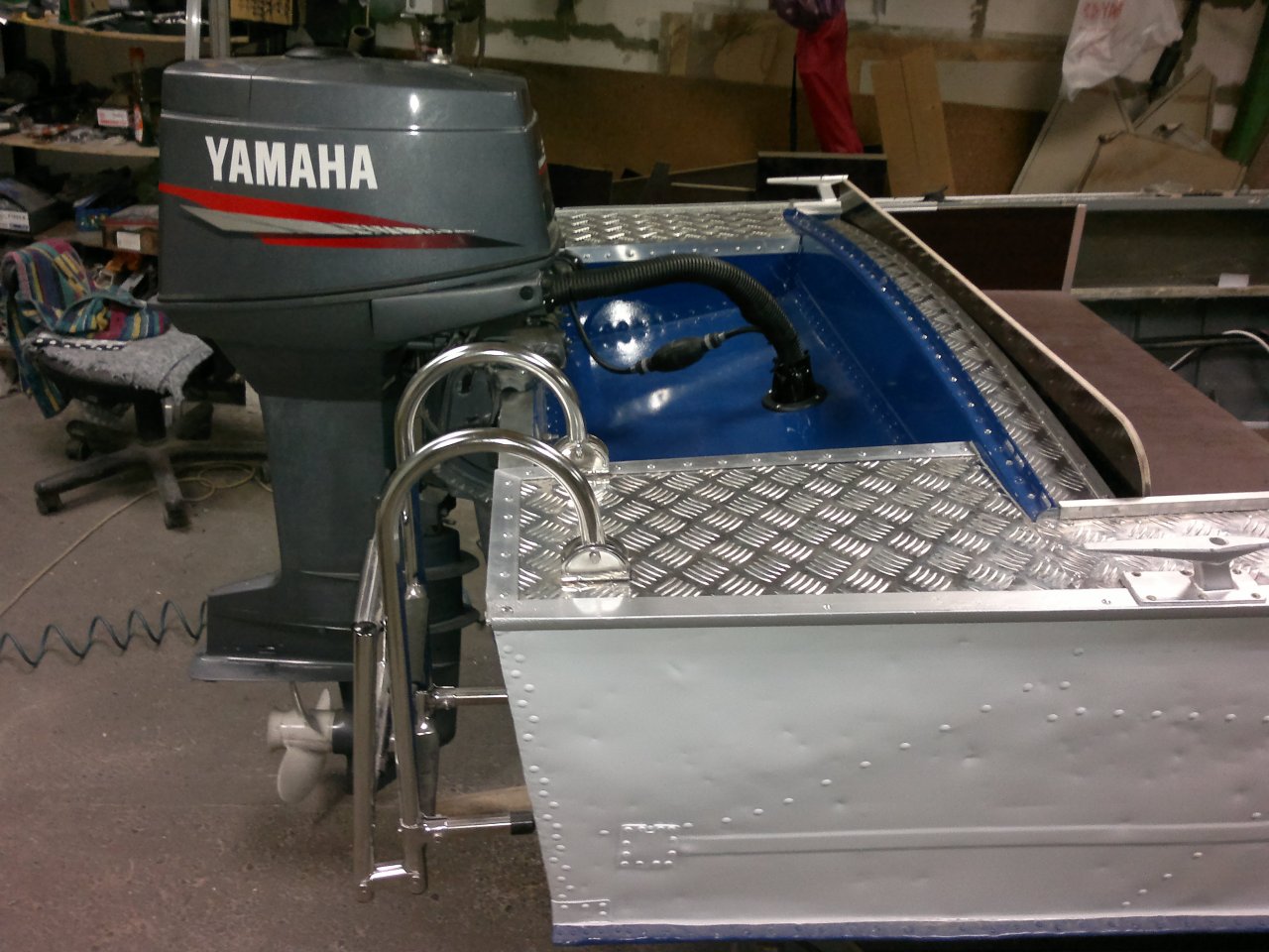

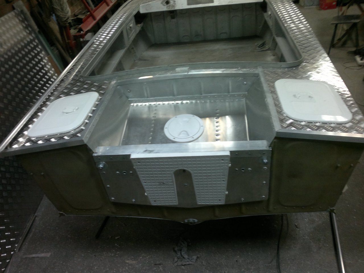

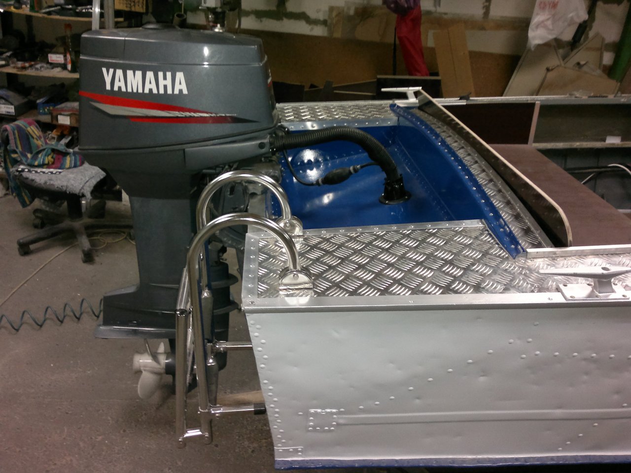

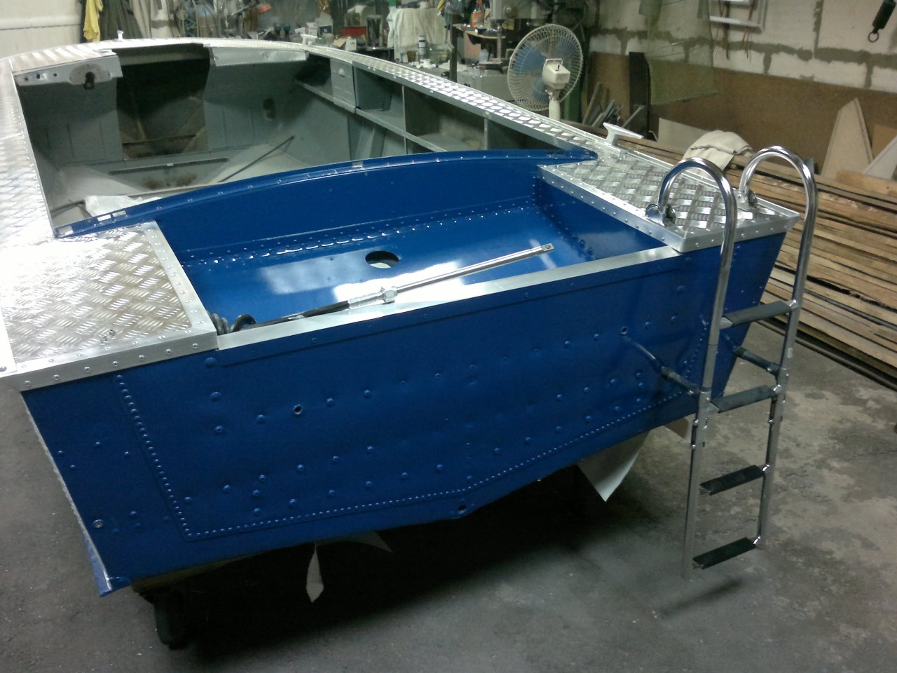

Закончил с транцем, не судите строго
Прогресс со всех сторон , осталось в конструкцию включить дополнительный наклон , что бы избавиться от допзатрат на клин (посмотри мной решена эта задачка) , и болты будут всей плоскостью работать . В потай можно замыкающую головку формировать вставляя заклепку изнутри если молоток подлазиет , есть кривые обжимки . Борис прав , технологию доработаеш и избавишся от лишних уголков , зоменив на гибы , ,, заклепки сЪэкономиш ,, . Удачи .

Да вот и втом то и дело что нет кривых обжимок, обжимки мне вытачивал токарь но только почему то они долго не ходят ломаются и всё,видно металл углеродистый чтоли, пришлось одно зубило пустить в расход и сделать обжимку по длиннее, на счёт гиба да хотел из начально так сделать но у меня листогиб надо немного доработать а то на 2мм алюминие слишком большой радиус гиба получается, и где можно посмотреть про доработку угла наклона транца? За всё тебе Олег и Борису большая благодарность ну и всем остальным ребятам что наставляете на путь истинный!!!

Обжимки по моему делали из стали 20 и поверхность цементировалась , внутри оставалась сырой . Попробуй калить короткими частыми маканиями и быстрым вытаскиванием , чтобы серцивина остывала постепенно и осталась сырой .
По листогибу - не сразу и Москва строилась .
Посмотри 18 страницу от 30.11.2019. там не зря на горизонтальной полке задний загиб срезан , правда чуток лишнего , но для наглядности самый раз . Думаю догадаешся как собирается с изгибом , дно рецесса гнется по всей ширине для герметичности . На болшую ширину моторной плиты не обращай внимание был такими размерами кусочек и закрыл максимально отверстия от старых болтов , плиту достаточно 400х 400 мм как у тебя . Это под S ногу , под Lку загиб самого транца не трогаеш , а только надрезаеш по углам рецесса , для оттяжки , на этот загиб и дно рецесса укладывается

Так то всё понял, но не понял одно ( а только надрезаеш по углам рецесса , для оттяжки , на этот загиб и дно рецесса укладывается) в смысле надрезать по углам рецесса

Да под Lьку верхний загиб транца надрезаеш по стенкам нового рецесса , для прогиба верха транца назад ( оттяжкой , палочка на фото ) ,так проще . Можно кончно и по габаритам моторной плиты , но это дело вкуса , а иначе как прогиб самого транца получить , жесткость отгиба сохроняет прямолинейность . На этот загиб накладываеш плоское дно рецесса .
Под Sку я его выпровляю , получая подъем на буржуйский стандарт , и загиб для клепки делаеш уже на днище рецесса вниз , и вот здесь уже прогиб транца на размерах моторной плиты будет не разумным.
