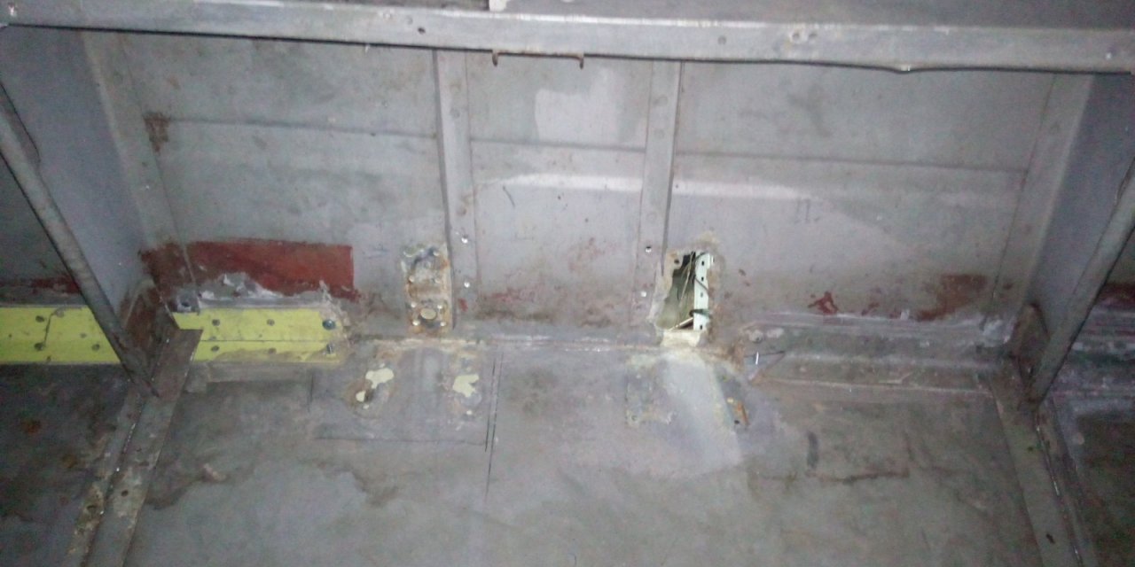

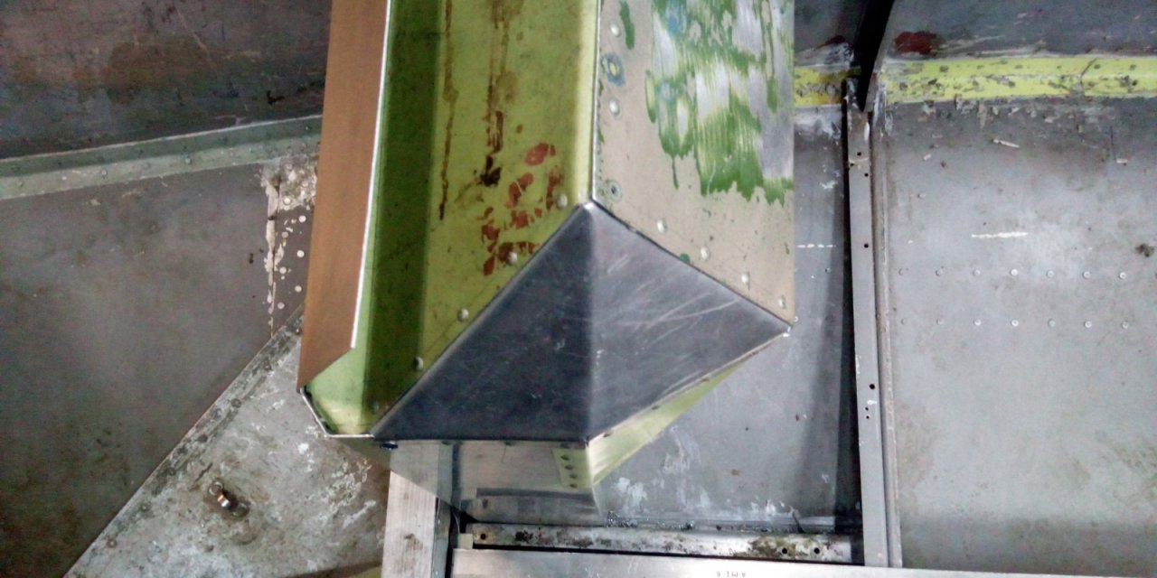

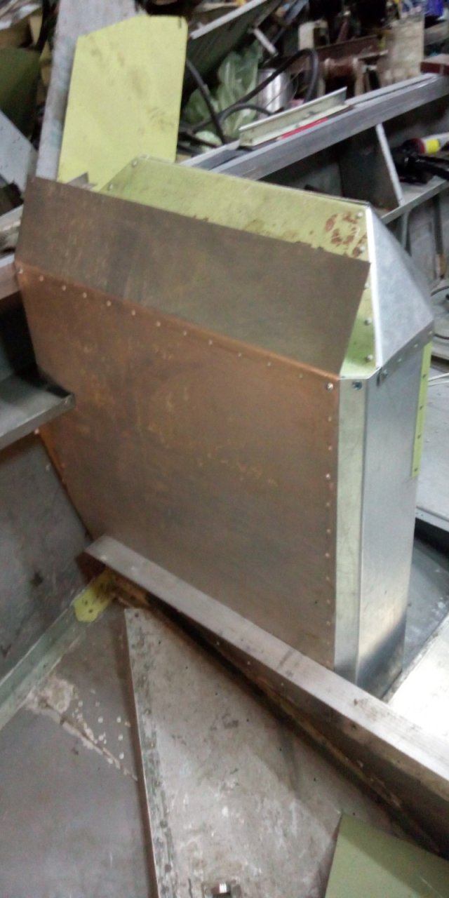

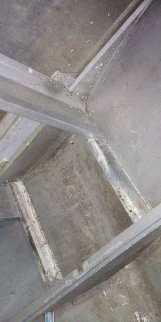

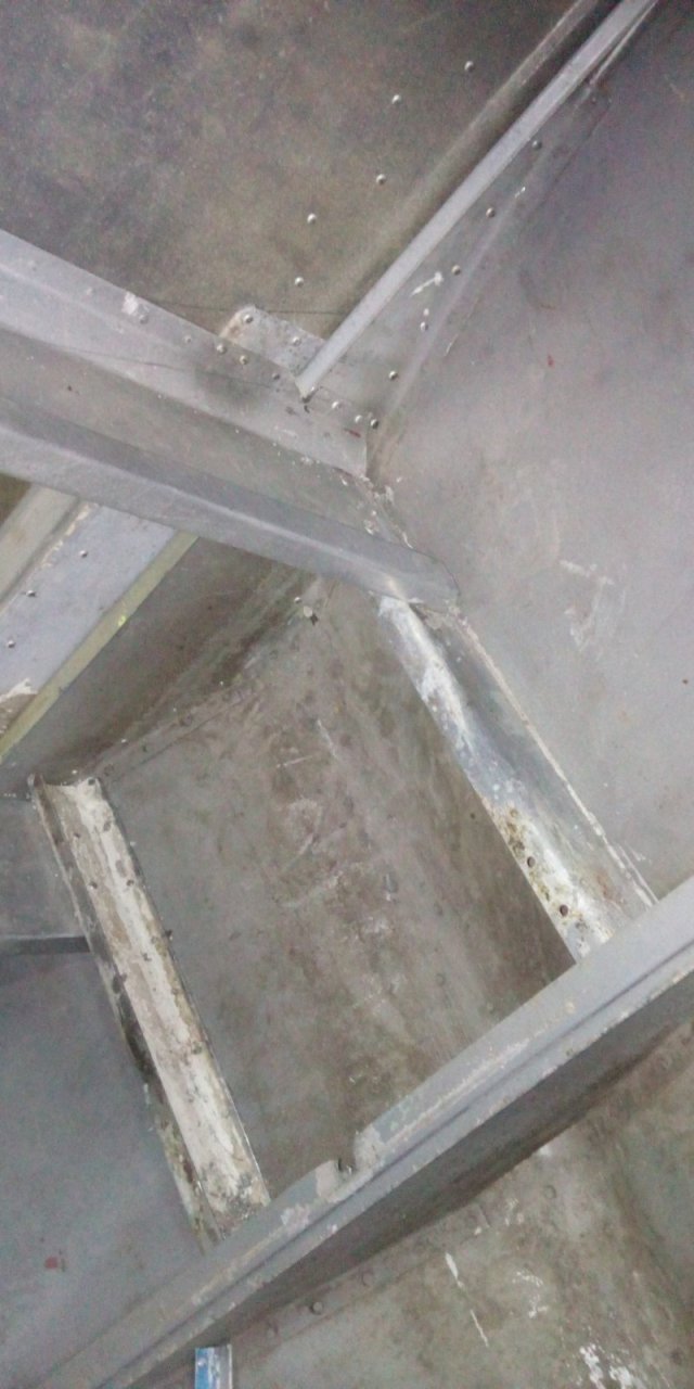

Эдакий компромисс между решением Олега и моим.
Посмотрим, что получится на выходе. Меня несколько ниша смущает. Это будет некий сборщик грязи и листьев от ваших шуршащих деревьев (как-то все время шумят они). Визуально она достаточно маленькая и частично будет мотором перекрыта, доступ к ней не очень удобен, имхо.
Когда будешь дренажные отверстия в ней сверлить, делай их ближе к нижнем углам ниши.
Если не прав, поправьте.
Размер ниши 40х25х8см думаю достаточно, консольную подмоторную плиту делать не стал лишь потому что лодку ещё на учёт ставить и могут быть проблемы с гимсом, отверстие хочу сделать одно по середине
9 748
6 525
Коль, ну сам посуди, лодка никогда прямо не стоит и все время испытывает крены. Вода будет уходить или вправо, или влево. Поэтому я спецом обратил внимание, что по бокам. Если помнишь, у меня их 4, но работают крайние!
Да я знаю что надо ставить по углам, в общем посмотрим

Коль на мой взгляд малость перемудрил , но красиво , дно рецесса опускается не только для крепления струбцин и болтов , а еще и укладки тросов при поднятии мотора во избежании больших перегибов у мотора . Сливные отверстия обязательно по углам , по центру делают только безграмотные экономщики .
9 748
6 525
Коль на мой взгляд малость перемудрил , дно рецесса опускается не только для крепления струбцин и болтов , а еще и укладки тросов при поднятии мотора во избежании больших перегибов у мотора . Сливные отверстия обязательно по углам , по центру делают только безграмотные экономщики .
Да, да, да. Олег верно заметил! Я высоту спецом подбирал с установленным мотором и подключенным шлангами, тросами и проводами. И припуск нужно небольшой дать, если мотор придется опускать, например. И поднятом состоянии при повороте мотора ничего не должно задевать.
Да вот про рецесс как то не учёл про сгибание тросов, сливы сделаю по углам, хотя я всегда их и делал так

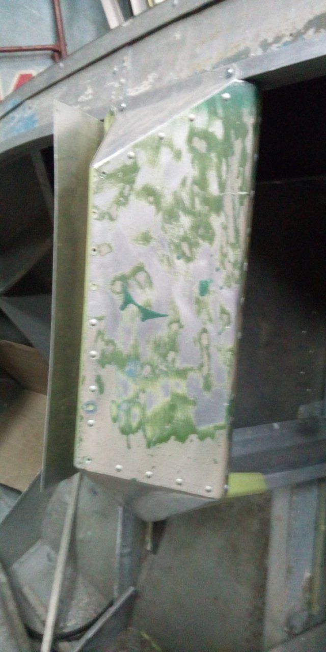

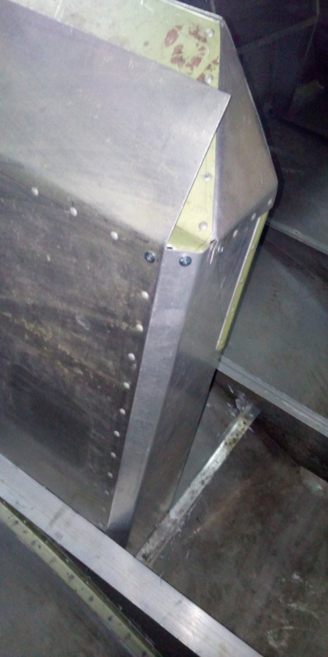

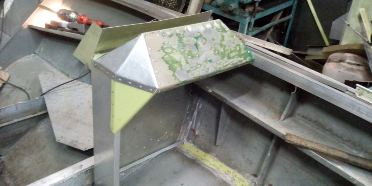

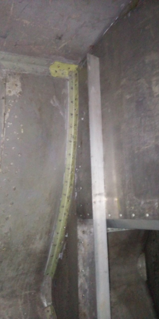

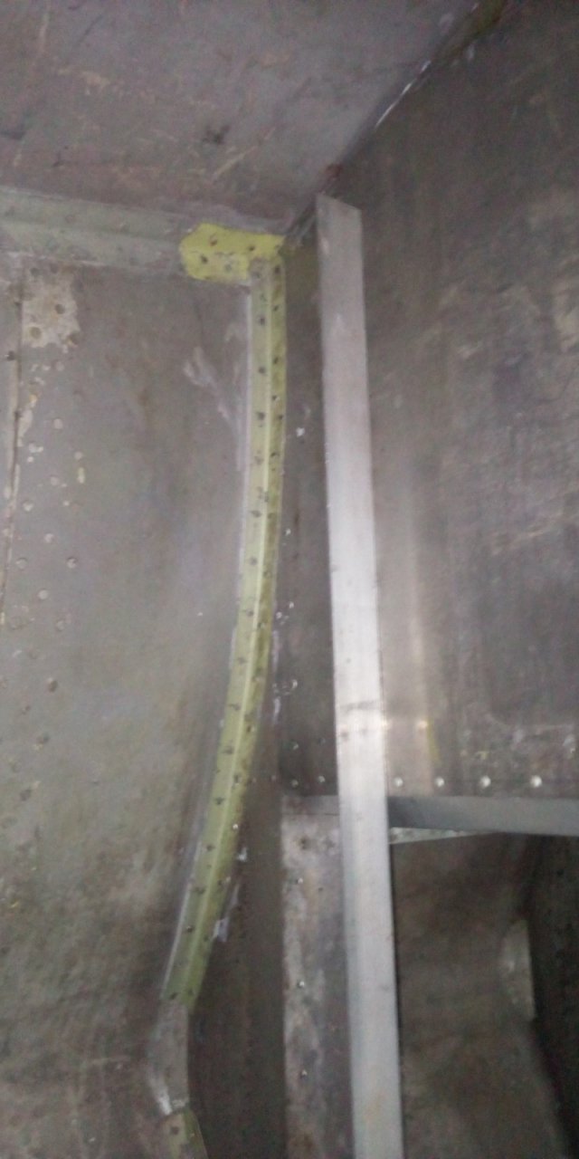

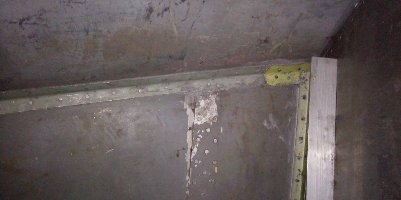

Андрей на днях на очередном вырезанце консоли закончу , покажу как я их вижу
На проходе нежелательно иметь острые ребра по условию травмобезопасности , желательно скруглить . Мне технологически с углами в 135 град. проще .
Oleg_samara
18.01.2017
2 898
2 482

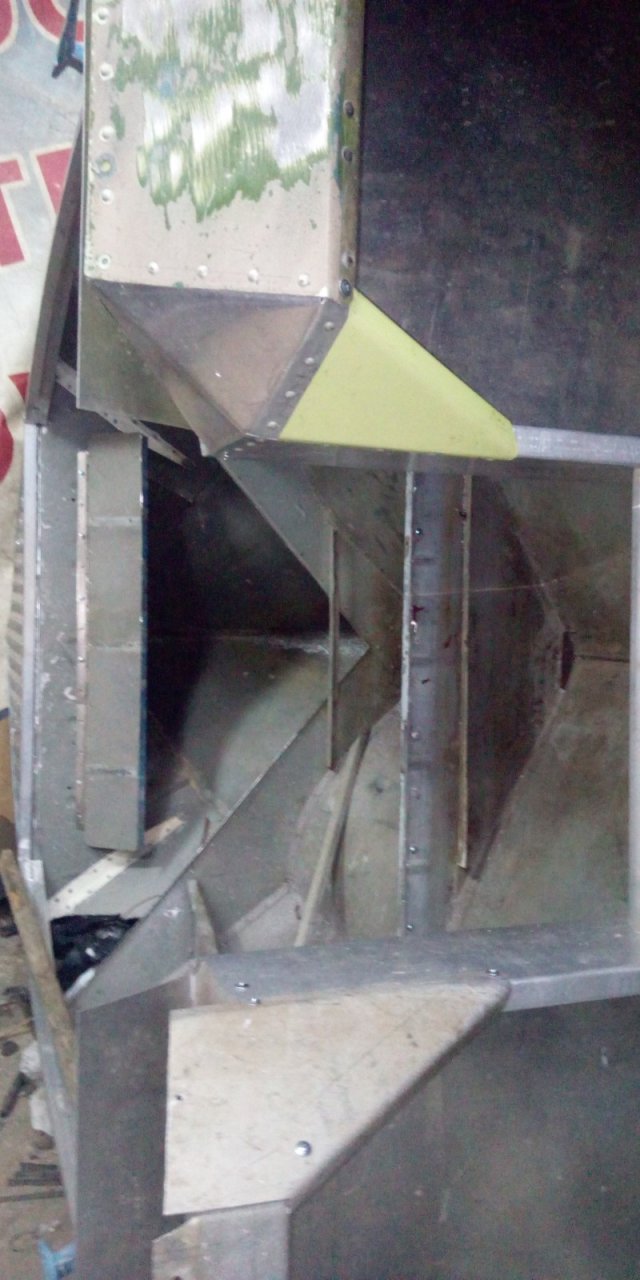

Консоли завязаны на днище и включины в силовую жесткость корпуса .

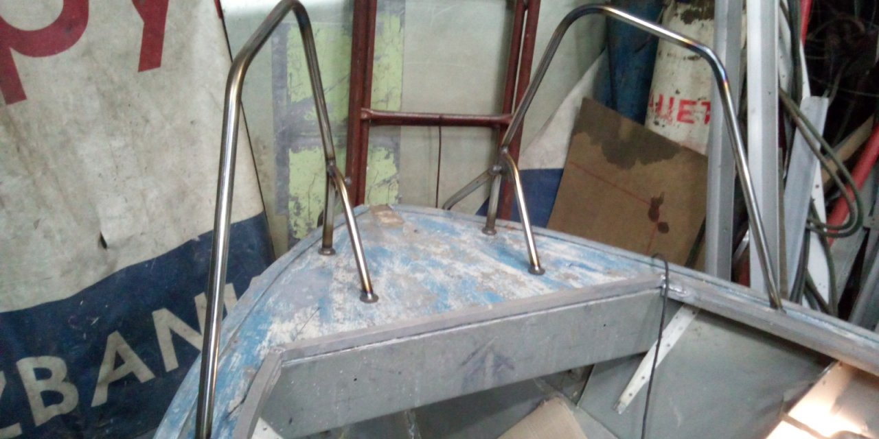

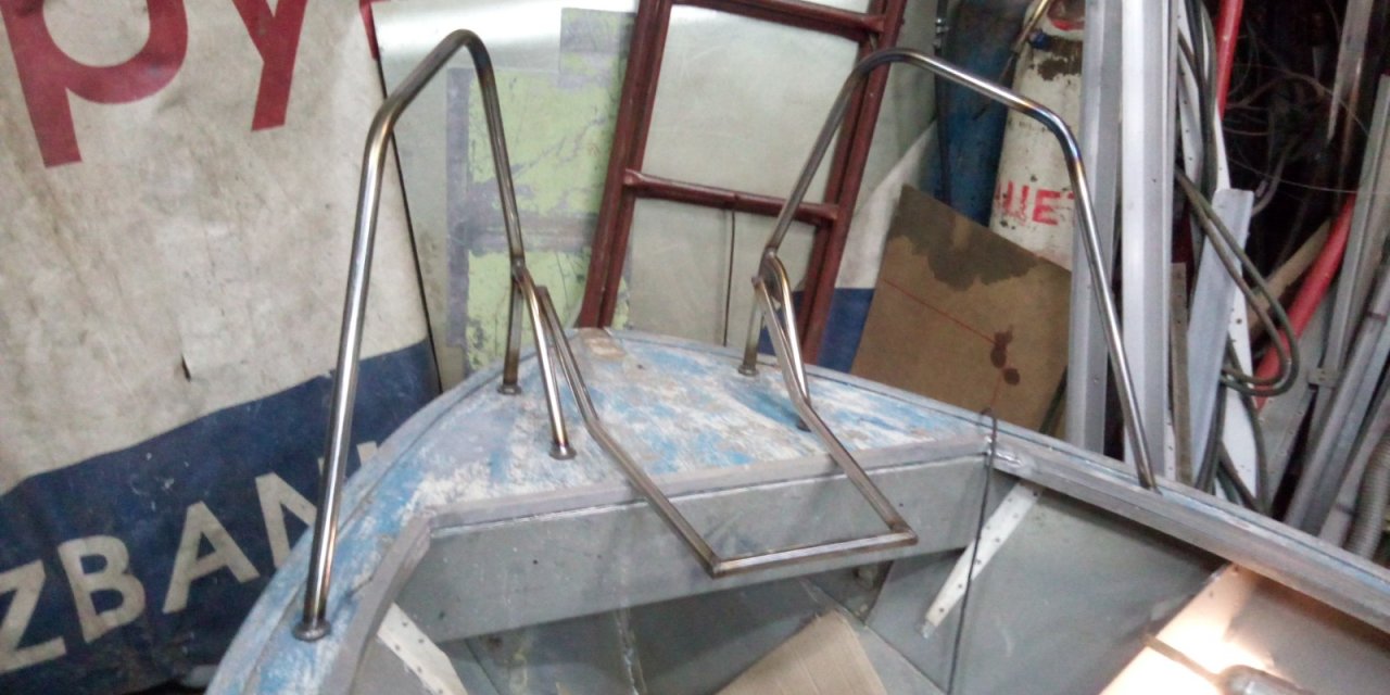

Трапик носовой с леерами.

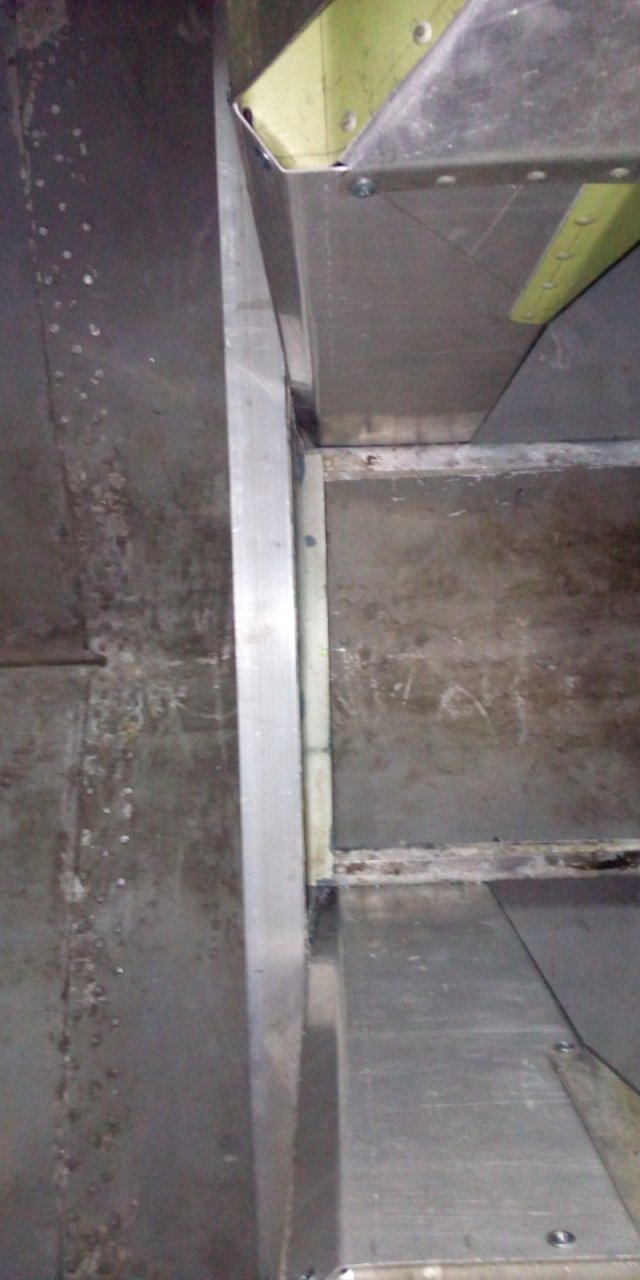

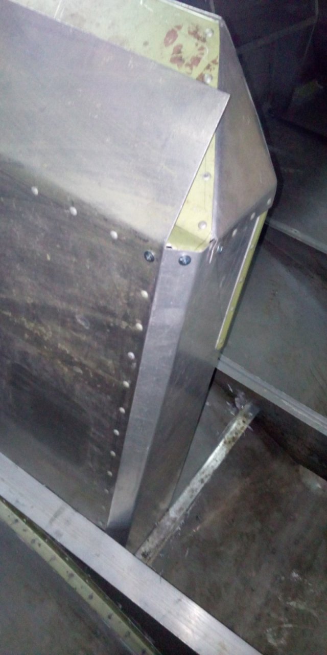

Над этим думал. Верхний угол "закрывается" опорой стекла. Доступ к нижнему острому углу будет ограничен межконсольным рундуком ступенькой, у меня ж не вырезанец. Ребро консоли не уголок, не острое , согнуто на гибке, довольно "приятное", а на уровне ног труба. Когда собрал, проход получился очень комфортным, довольно широким, края консолей как-то не ощущаются острыми и не мешают.
9 748
6 525
Рулевое колесо и лобовуха как минимум один угол перекроют.
Andrey3167
20.04.2018
135
27
Калининград
YAM-360, Прогресс-4
Honda
Верхнее ребро вообще вне досягаемости из-за стекла. Плюс оно "обьемное" для крепления чего-нибудь.
9 748
6 525
Да я понимаю, сам делал. В теории конечно можно напороться, но на практике имея большое желание так не раскорячишься.
