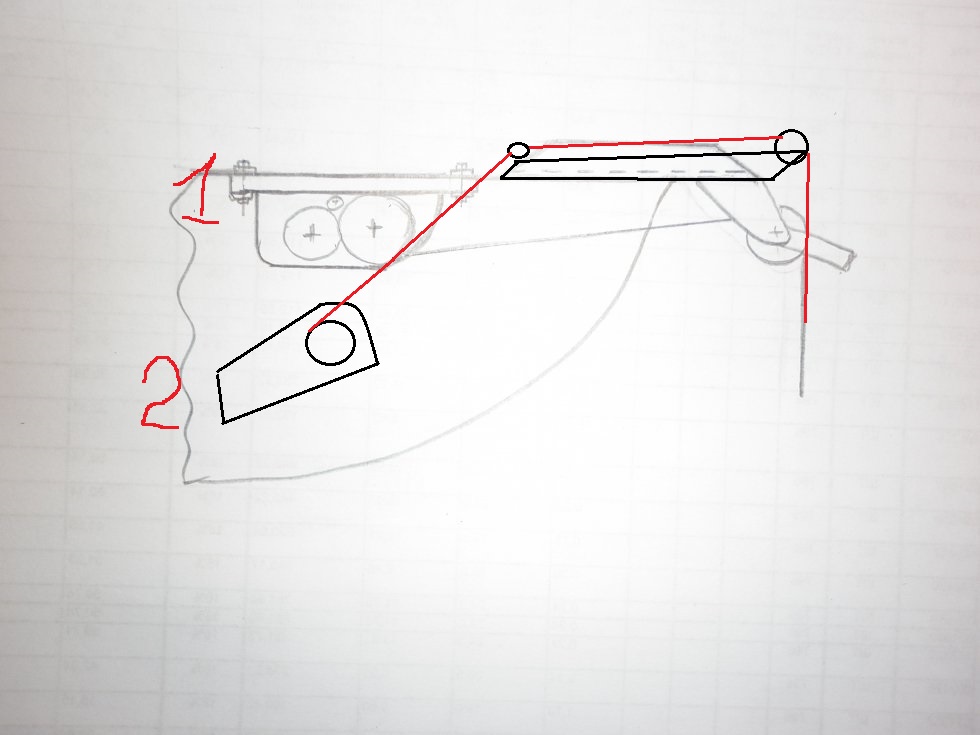

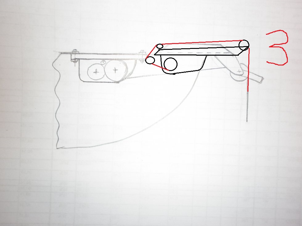

я думал это сарказм
Изначально хотел так180530
Потом переиначил так180531Мне кажется лучше чем вариант 1

А лодка на воде живёт или каждый выход слиповка? Если последнее, настоятельно советую лебёдку поставить на верхнюю палубу.

Потому, что иногда приходится отпустить и/или нарянуть якорный трос при транспортировке. В некоторых случаях якорь может мешать постановке на телегу. Когда кнопка на лебедке, все это делается быстро. Не нужно бегать а другой конец лодки и контролировать, что к чему. При скрытой установке ее не будет. Две кнопки - на корпусе и на панели, очень удобно. Это также как две кнопки управления гидравликой ПЛМ.

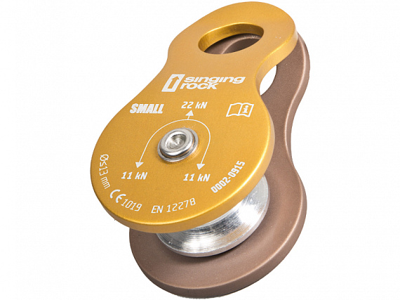

Но я имел ввиду с помощью блок-ролика, типа такого, чтоб усилие уменьшить 053f0b86c84b11e680dc305a3a755416_0329acba3e6611e980ca901b0e95a2a8.jpg веревка от лебедки, через этот ролик на трале и за рым лодки. Лучше чем ручной затягивать, можно и пару блоков использовать, но все в разумных пределах.

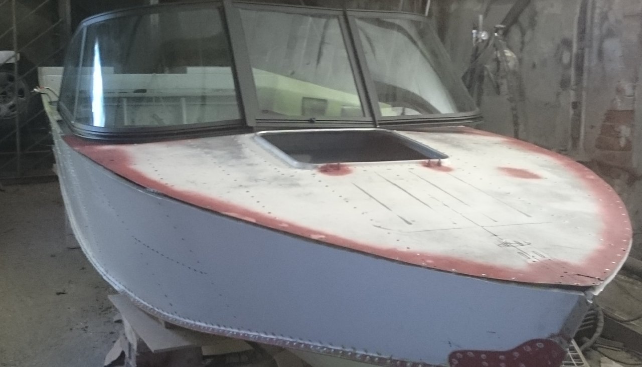

Небольшая проблема: стекло предназначено для крепления на ровную площадку, а палуба прогресса изогнутая. Как лучше её решить?181415

"Подиум\ консоль" под стекло, это по сути "проставка" между палубой и стеклом, её делают чтобы нивелировать разницу между изгибом палубы и стекла и\ или для подъёма стекла выше. Для примера и понимания, посмотри здесь.
Варианты изготовления подиума могут быть разные, полёт фантазии не ограничен.

Если тебе без подъёма, а просто нивелировать разницу в изгибах, а она в твоём случае не большая, это можно решить с помощью двух уголков.
Один приклёпывается к палубе, повторяя контур стекла, второй по нижней рамке стекла, полки уголков на палубе и стекле, смыкаясь при соединении стекла с палубой и снивелируют разницу изгибов.

Сколько мм/см зазор между стеклом и палубой? Если зазор небольшой, то вставьте какое нибудь уплотнение и все. Я у себя на П4 вырезал палубу и сделал консоли, как на рыболовных лодках с двумя консолями. Стекла с рамками тоже сам делал под консоли, т.к. под заказ дорого.

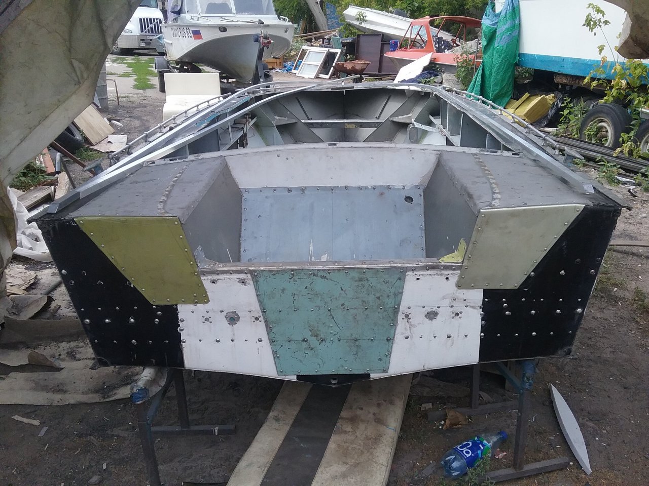

Еще один вырезанец пополнит малый флот. Володь транец по старинке как тебе нравится , мотор будет 18 сил .
