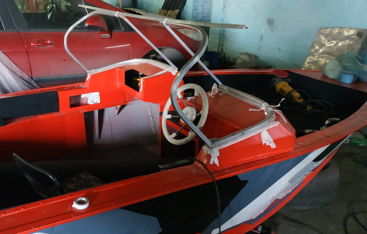

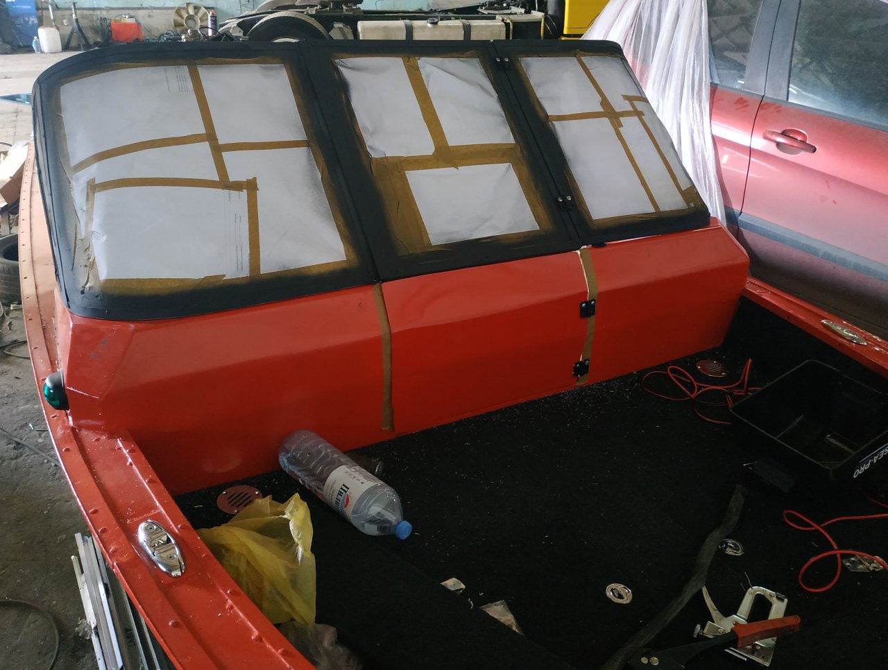

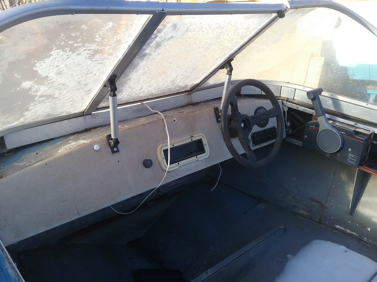

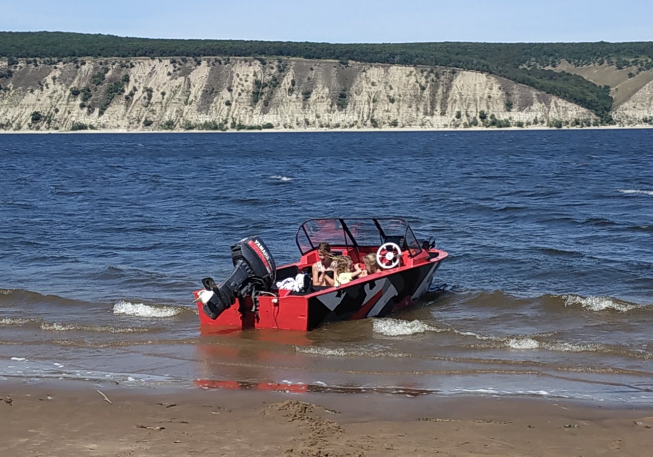

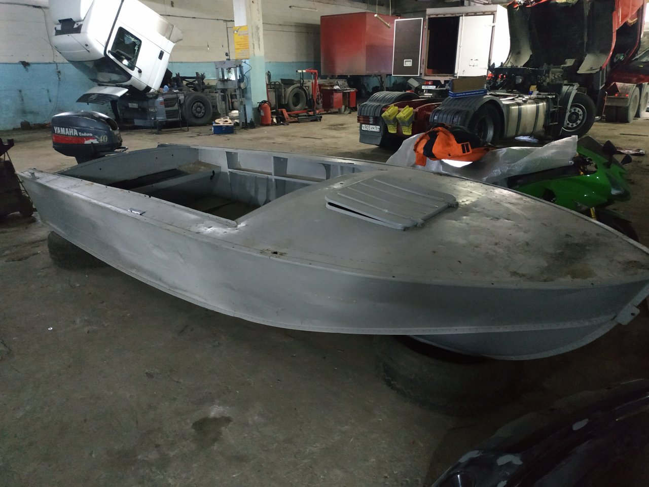

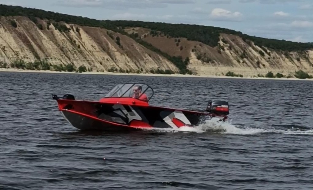

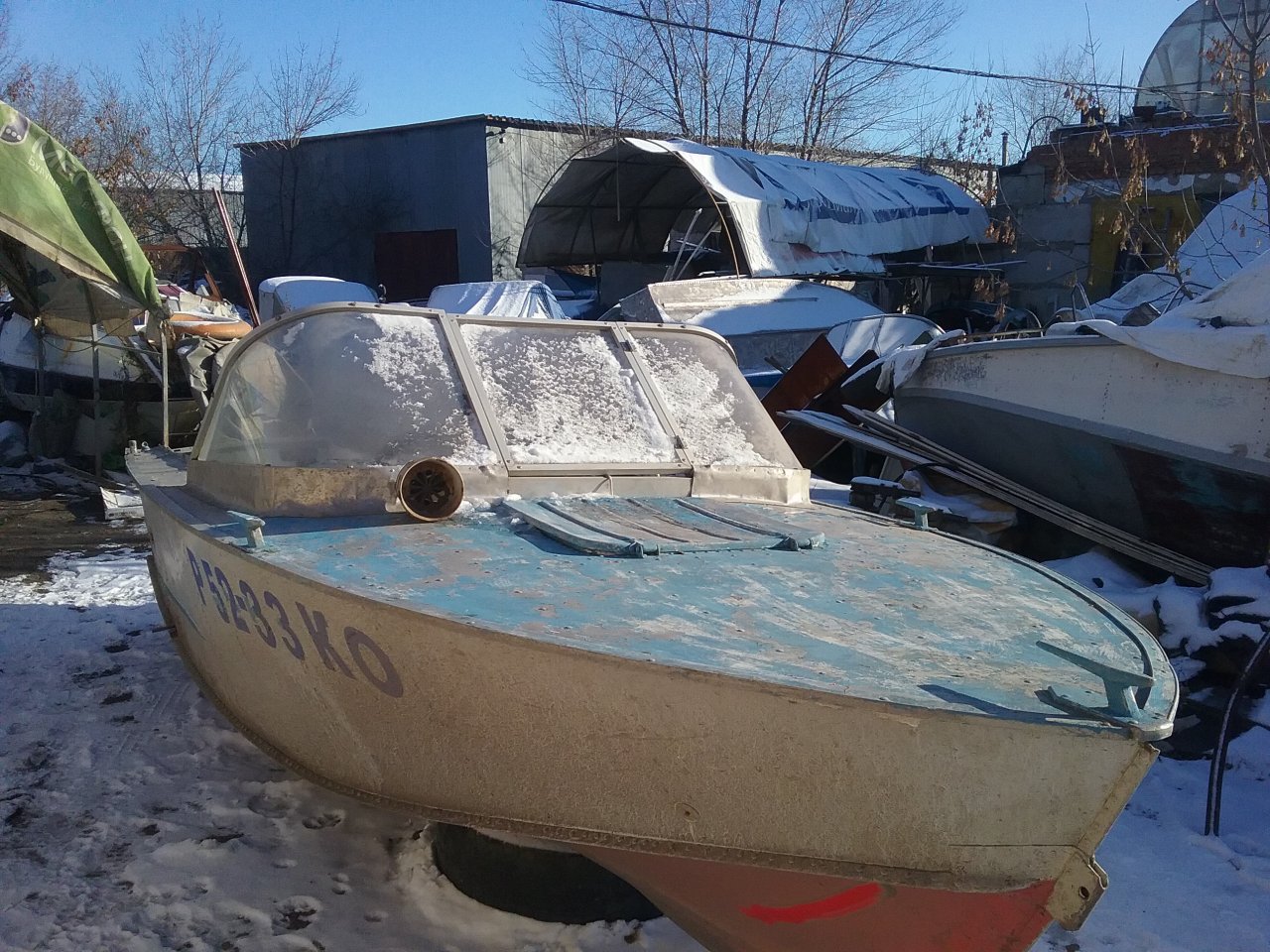

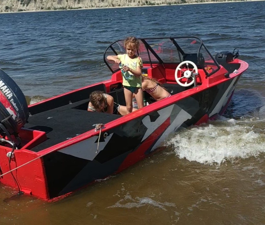

Думаю Олег не будет против, если я выложу свой вариант тюнинга лодки Прогресс 4 в этой теме. Быть может кому-нибудь пригодится. В прошлом году после продажи комплекта ПВХ впереди была еще осень, зима и весна до начала следующего водномоторного сезона, я не знал куда приложить свою энергию... Можно сказать не думая купил видавшее виды убитое корыто П4 за 30 тыс. и сломанный ПЛМ Ямаха 40 эндуро за 40 тыс. Сначала хотел просто поставить стекла, покрасить и на этом закончить, потом решил, что живу один раз и хочется иметь более удобный для меня вариант лодки. Решено, делаю двухконсольный вариант прогресса 4 для рыбалки на спиннинг. Идею окраски позаимствовал с волжанки Фишпро. остальные идеи с других более современных лодок. Полностью все делал своими силами, начиная от покраски, заканчивая стеклами, электрикой и всем остальным. Супруга только помогала клепать там, где это было невозможно сделать одному, т.е. усиление, редан и днище, и Олег помог советами. В процессе эксплуатации немного улучшил характеристики своей лодки, установил поперечный редан. Лодка побежала быстрее, но мне была более важна экономия топлива на крейсерском ходу и увеличение скорости самого крейсерского хода, чем максимальная скорость. По ссылке видео
В целом комплект получился функциональным, а главное очень понравился детям))) Лодка отработала целый сезон и ждет новых улучшений. Если у кого-нибудь будут вопросы с радостью отвечу.
8 541

Все зарегистрировано, техосмотр есть. Мне главный инспектор, который этим занимается сказал, что если я получу техосмотр, то на воде проблем не будет. Но если я захочу модернизацию оформить, приношу ему расчеты, он осматривает лодку и все делает. Проблем никаких не будет.

Лодки это недешевое удовольствие! Особенно современные и мощные! Я ничего не считал, просто в картплотере увидел эту цифру. Три дня в неделю был на воде начиная с июля. Сейчас в процессе написания ответа прикинул, что скорее всего у меня даже больше ушло, чем 600 литров. Нужно среднюю скорость узнать. Завтра попробую посчитать.

Все, теперь вспомнил. А как менялся дифферент при регулировке откидки мотора от транца? У меня такая же беда была. На днище между задним шпангоутом и транцем вмятины были. Из за этого носом рыл и больше 43-44 не шел. Именно поэтому я решил поперечный редан ставить.

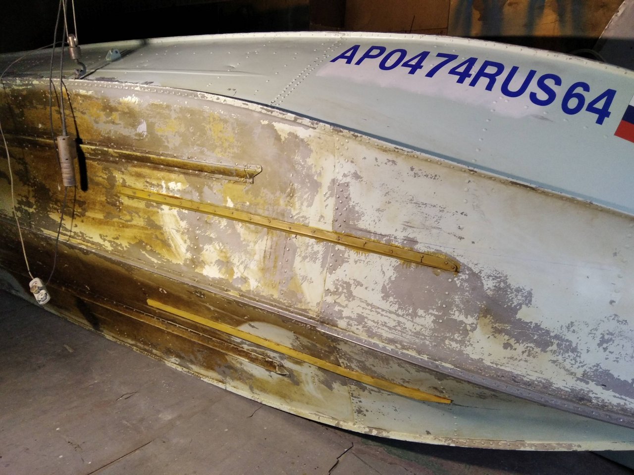

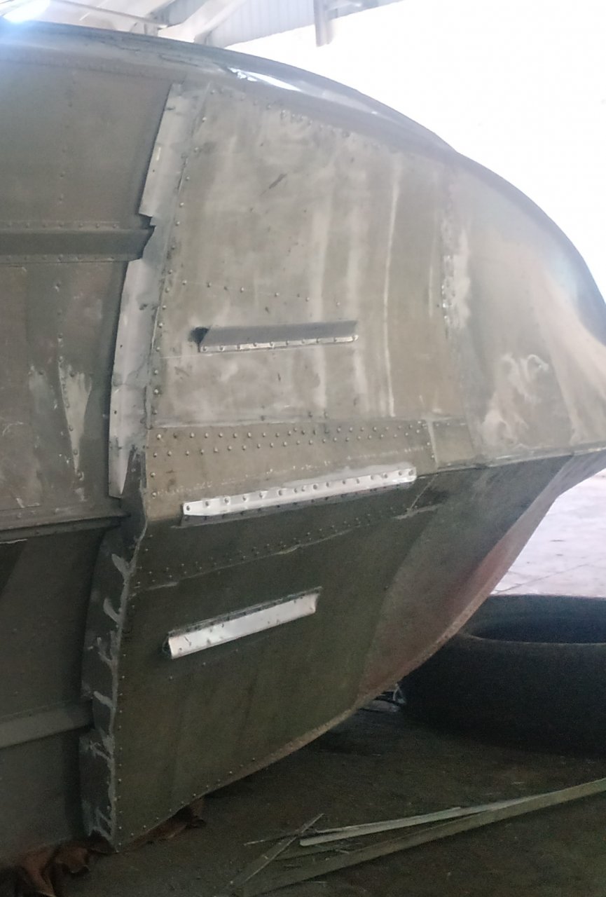

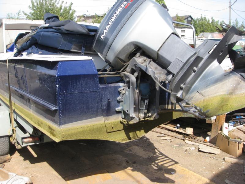

Олег, что это за лодка? Если не сложно, опишите пожалуйста как делалась эта гидролыжа, еще видел фото казанки 2 с гидролыжей и увеличенной килеватостью. По фотографиям не совсем понял сам процесс данной модернизации.

На первой странице есть фотография днища с гидролыжей. Но это вроде не прог. И интересует на казанке 2 как делалась гидролыжа. Я так понял её удлинили и увеличили килеватость. Мне технически интересно как это сделано. Хотя бы в двух словах.

На первом фото это Прогресс 4 , у него с кормы отрезали 1 метр с небольшим длины до самой широкой по днищу и по этой ширине и килеватости в этом месте приблизительно 10 градусов моногидроном удлинили днище до 5 метров длины лодки , с укороченной клиновой лыжей . К сожалению проект не завершон , результатов нет . На 2х других Прогрессах , ранее, спущены на воду в 10 году , по той же схеме удлинили до 5,6 метра , но без лыжи , пошли великолепно .
На второй фотке Казанка 2М , делалась еще раньше , в начале 2000 , удлинена на 750 мм МОНОГЕДРОНОМ , килеватость чайки с лыжей на транце 18 градусов . Лыжа на родном днище от птички клином с 0 до 220 мм на удлинении вся 220 мм . Все днище переклепано в потай , с 90 Маринером 2х тактный , максималка была 72 км . Комфортная скорость 42 км ,по этому заменили мотор на Ямаху 60 , максималку не мерили , лодку продали лет 7 назад без мотора у нового хозяина была Ямаха 70 или 75 , под ним по моему до сих пор ходит ..
