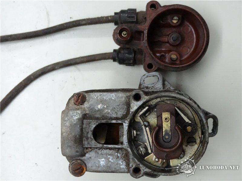

Что работать то вм-11 будет это понятно. С ним просто упрощается все. Отпадает установка ниодиевых магнитов, крепление их к маховику. Не нужен уже датчик Холла. Купил, подсоединил провода и если сам модуль исправен, то все должно заработать. Как я понял это альтернатива МБ-23, но с механическим уоз. А есть у китайцев аналогичное вм-11 , но с авто уоз? И еще, вм-11 кто нибудь проверял на максимальные обороты двс? Предусмотрена в нем отсечка? И если да, то на каких оборотах? Хочу его приколхозить на 4т 3000 об.мин. потому и интересуюсь.
Дополню , искрообразование происходит от магнето м151А . Магнита в нем два, Оно одноканальное, т.к. двс одноцилиндровый, но я на него ставил и двух, и трехканальные магнето. Все работает, просто эксперимент, хочу попробовать электронное зажигание, и желательно с авто уоз, потому как зимой со снегоочистителем шнекороторным мощности двс мало.

Вопросы, конечно, дилетанта. Это электронный аналог контактов, не более того. Поэтому все достоинства и недостатки контактного зажигания - здесь. Ни о каком автоматическом опережении и речи быть не может. Максимальная частота вращения будет, практически, такая же как и с контактным зажиганием, возможно немного больше, ибо инерции и дребезга механической системы здесь нет. Все будет ограничено только индуктивностями.

Здесь система очень простая. Для ее работы нужны только позитивная или поменять фазировку, негативная ветвь. Сколько их за один оборот маховика, столько и искр будет. С одномагнитным маховиком - одна, у Вихря, Нептуна - две (поэтому зажигание одноканальное будет), у большой Москвы - 4, значит вообще работать не будет мотор. Ибо получаем паразитную искру на 90 градусов раньше основной. Это я про 4 магнитный маховик.
Если это мне ответ, то это я понимаю, спасибо. Вопрос в другом , есть ли недорогие модули наподобии вм 11 в которых реализованы простенькие системы зажигания, но уже с авто уоз, без микроконтроллеров? Я это имел ввиду. Например, я не знаю какого плана зажигания устанавливались на плм 4т. Еще первых образцов плм. Когда это все еще разрабатывалось и внедрялость без акб. На моем 4т нет даже маховика. Есть вентилятор, который и выполняет роль маховика. Но на нем нет магнитов. Реализовано все по типу трамблера авто. Это я к тому, что бы было понятно куда хочу внедрить.
Это какой-то бред. Сначала определись что есть что, а потом вопрос задавай.

Да вроде все обьяснил. Что не понятно то? Повторюсь, Маховика нет , есть вентилятор. Искрообразование происходит за счет магнето серии М . Их много модификаций, ставил разные, и одноканальные и двух, и трех. Болезнь у них , это пробивает вв катушку. Двигатель 4 тактный, одноцилиндровый . Но есть у меня и двухцилиндровый .Воздушного охлаждения . Как и все такого типа двигатели расчитаны на постоянный максимальный режим работы ( электростанция) (Генератор) вся армия на них жила и живет сейчас . Отсюда и зажигание с постоянным уоз. Стоит на мотоблоке. Что еще то непонятно обьяснил. Вроде все повторил, что и выше описывал.
Вот сейчас я понял о чем ты говоришь, но многие не поймут все равно. Любой двс имеет маховик, и твой тоже. Для того чтобы все поняли о чем речь ты ведешь объясняю: двигатель серии УД с агрегатным, а не маховичным магнето. Будет и там работать модуль вместо контактов, но ВВ-катушку это не спасет.

О нем и речь у Бориса. Я-бы вообще это магнето выкинул так, чтобы не было видно куда улетело.
Полностью согласен.
Вы абсолютно непонятно изъясняетесь.Для людей с высокими интеллектуальными способностями,буква "м"-лес дремучий.
Надо было проще-"стоит магнето от пускача".Пд-10 например...
Наверняка бы поняли быстрее.
Но,не факт.
И маховик на вашем Ульяновце все таки есть.
Это щеки коленвала.

Не буду спорить и вдаваться в подробности, но мне кажется щеки кв это противовесы скорее, созданные для уравновешивания шатуна. А маховик именно и создан для преодоления мертвых точек двс. Потому как диаметр его и масса не просто так с потолка взяты, они просчитаны. Иначе его делали бы меньше и просто для венца стартера. Но его почему то не легким сделали. На грузовике ЯМЗ 236 - 238 он вообще кг 30 весит наверное . Помню тяжеленный гад. Пока поставишь попыхтишь....
Про УДшку, так там вентилятор спереди и выполняет роль маховика. Это мое мнение такое, может я и ошибаюсь конечно.

Во как. А что взамен? Или весь двс туда же? На этом УД нет генератора, нет маховика, значит полноценного гену через ремень и эл. стартер не поставить без переделок. Стоимость переделок будет равна стоимости какого нибудь Лифана или наподобии. Выкинуть магнето хм... совет не але по мне. Эти магнето на УД15 и УД 25 с родной маркировкой от завода, для тех кто не совсем понимает и не хочет учиться на Авито по 15 000 руб.за штуку продают, при аналогичном от тратора, как я выше назвал с веревочкой тысячи за три. Я покупал из Архангелься за две тысячи, абсолютно новый в смазке. А что взамен тому, что на мусорку? Продырявить кожух вентилятора, на сам вентилятор один или два ( в зависимости от двс ,) магнита. Датчик (и) Холла, и комутатор с катушкой (ми) от какого нибудь пусть будет Хонды Дио? Так? А как быть с УОЗ ? Механический как на плм колхозить? Я и спрашивал про автоуоз какой появился на рынке, не механический. Я думал получить именно такой совет , как у спеца, который ковыряет эти современные моторы каждый день. А тут мусорка. Я бы еще прислушался например о внедрении и реконструкции магнето М и " женитьбе" его с магнето мотоцикла. Например Минск, где и гена есть, пусть и дохлый. Внедрении в зажигание аккумулятора. А тут мусорка.... так и пробросаться можно...

Потому и купил два модуля ВМ11 . То что они должны вместо контактов работать я еще весной понял. А по сути своей все эти зажигания как я понял одинаковые . И их можно внедрить на любой двс. Искра, она хоть на ЗИЛовском, хоть на косилке все равно искра и ей пох в каком моторе смесь .поджигать. И потом я же указал, что двс 4т. Значит паразитная искра (ы) будут если на вентилятор ( маховик) Оно конечно пох. Это если клапана и сам двс в хорошем состоянии. А если подуставший, то и разброд и шатание можно получить на других тактах. Сейчас думаю что лучше будет, магниты на вентилятор или в само магнето ставить? Убрать контакты, вместо бегунка выточить какой нибудь диск, на него магниты или шторку ( оптика) а на сам корпус магнето датчик Холла. Или вообще от мотоцикла купить все в сборе и приколхозить сразу всю систему зажигания вместе с геной. Вот в чем совет нужен, а не про то, что маховика у меня нет и я не знаю что в моем моторе есть. Кто что думает?
Магнето через шестерни уже по оборотам 2 к 1 , но там люфты в шестернях, а значт уже неточность....

Сколько магнитов в роторе вашего пускачевского магнето?
Вот от этого и отталкивайтесь,в случае желания приколхозить вм-11.
Хотя,нахер этот вм там вааще надо?
Сдерите высоковольтку с родной подковы.
На низковольтку просто кинуть обычную тлм(не тлм-3!!!)с замкнутым сердечником.Сердечник-обязательно!
И все.Ломовая искра.Вечная Зажига.
Контакты почистить-5 минут и это- раз в пятилетку.Тяжело? Геморойно?Тогда вам к высокоинтеллектуалам-они за Вас сделают."За деньги-да".
А автоуоз и ваще уоз меняемый стационарнику,работающему в режиме пост оборотов-не нахрен вообще.

Это все понятно. ВВ катушку давно внешнюю от ИЖа 6 вольтовую приколхозил. Все работает, но хочется современного уже если честно. И на Нептуна тоже. На мотоблоке максимальные как раз нужны только когда шнекоротор для снега подключен. Все остальное делается на холостых и чуть выше. Отсюда недобор мощности или плохой запуск. Карбюратор зло, инжектор наше все.
А по первичной катушке не просто так спросил. Ее выходные данные должны совпадать с данными с которой в паре и работает ВМ 11. Пусть и не очень точно.

есть кстати ролик где мотор ИЖ крутили на диностенде с родным зажиганием (кулачковое без изменения угла) и всякие модные с микроконтроллерами. так вот разницы в максимальной мощности обнаружено не было....
Так ничего удивительного.
Даже завод ИжМаш бросил эти эксперименты с изменяемым уоз на мото 2т моторах.Хотя задумка для безопасного пуска была неплохая.
