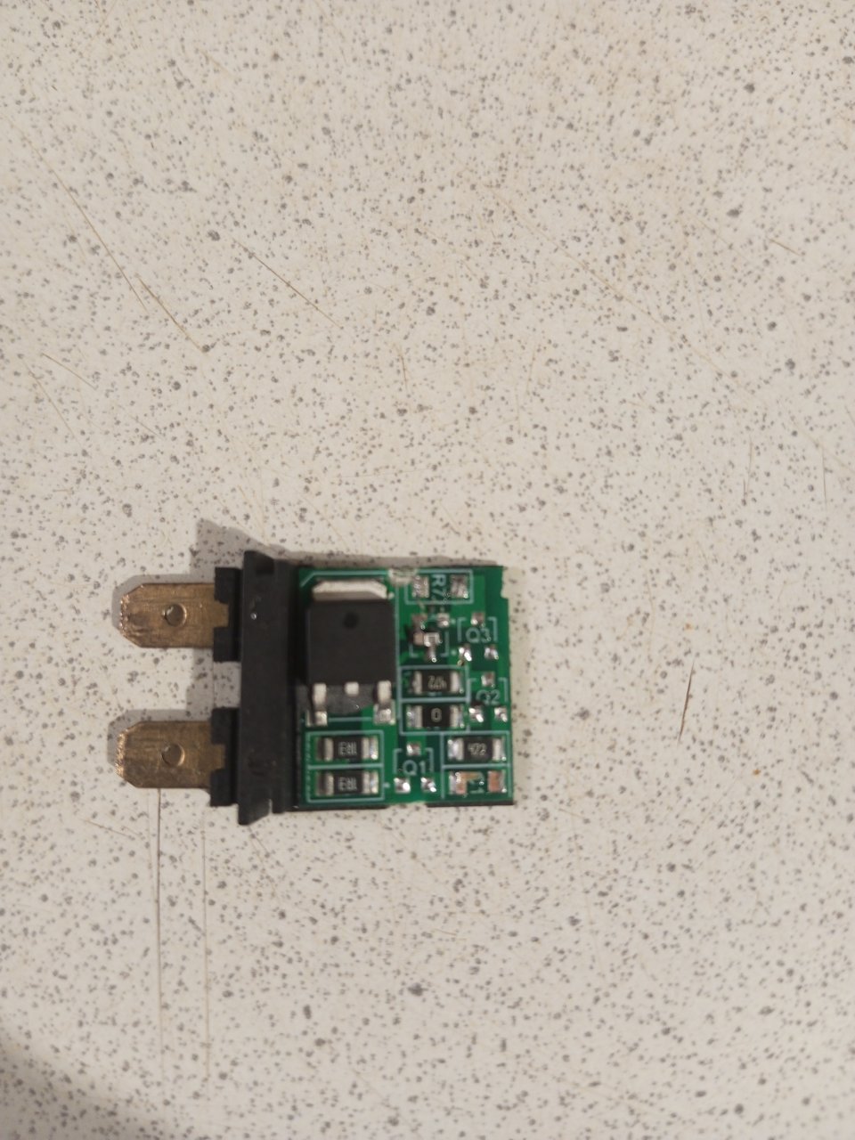

Вот что в нем внутри:
Часть элементов не получилось сохранить,зарисовка схемы беззсмыслена.
270589
Визуально схема похоже на ВМ11, но расположение элементов немного другое. Непонятно тогда почему сноп слабых искр валил. Может изначально где непропай был, и он изначально был дефектным. При провороте маховика должна быть одна хорошая искра, а не серия искр.

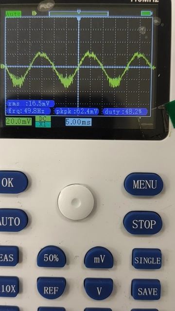

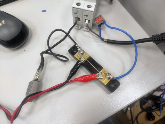

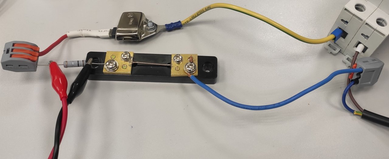

приехала и мне коробочка из Китая через озона

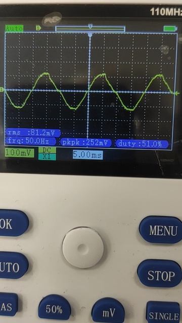

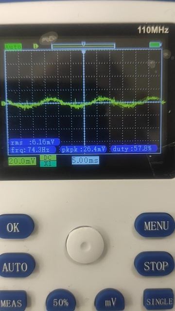

включил сеть на лампу 300Вт через шунт 75мВ 5А и эту коробочку
сначала включал через диод - одну полуволну, но коробочке нужны обе - одну она пропускает, а другую нет. а вот если пропустить обе полуволны - начинает работать, очень похоже что разрывает цепь на максимуме тока. на максимуме тока правда перестает это делать. на видео я повышал напряжение ЛАТРом а потом снижал его. видно что сначала не работает, потом начинает, повторю позже с шунтом 0,1 Ом. В таком режиме модуль довольно быстро греется.

Коробочка от таких "экскрементов" может и дым волшебный испустить. В сети пролетают пики ого-го. Этот коммутатор под низковольтное рассчитан. Ему обратное напряжение с большой амплитудой противопоказано.
очень хотелось увидеть как работает. кстати интересный эффект-начинает работать с определенного значения тока,на видео видно

Минимальный порог само собой есть, но он все равно на пике, а у Атома просто порог, и чем больше амплитуда полуволн тем раньше срабатывает потому что порог неизменный.

Ну, у транзистора биполярного кремниевого пороговое напряжение 0,6 В при котором в базу потечет ток. Вот и получается то, что пока ток мал, и не достиг этого порога коммутатор и не рвет цепь. Там что-то около 1 А минимальный порог. При таком токе искра очень слабая, а при меньшем может вообще не стрельнуть в искровом промежутке свечи.
Судя по видео с шунтом 0,1 Ом ток пороговый около 1,5 А.

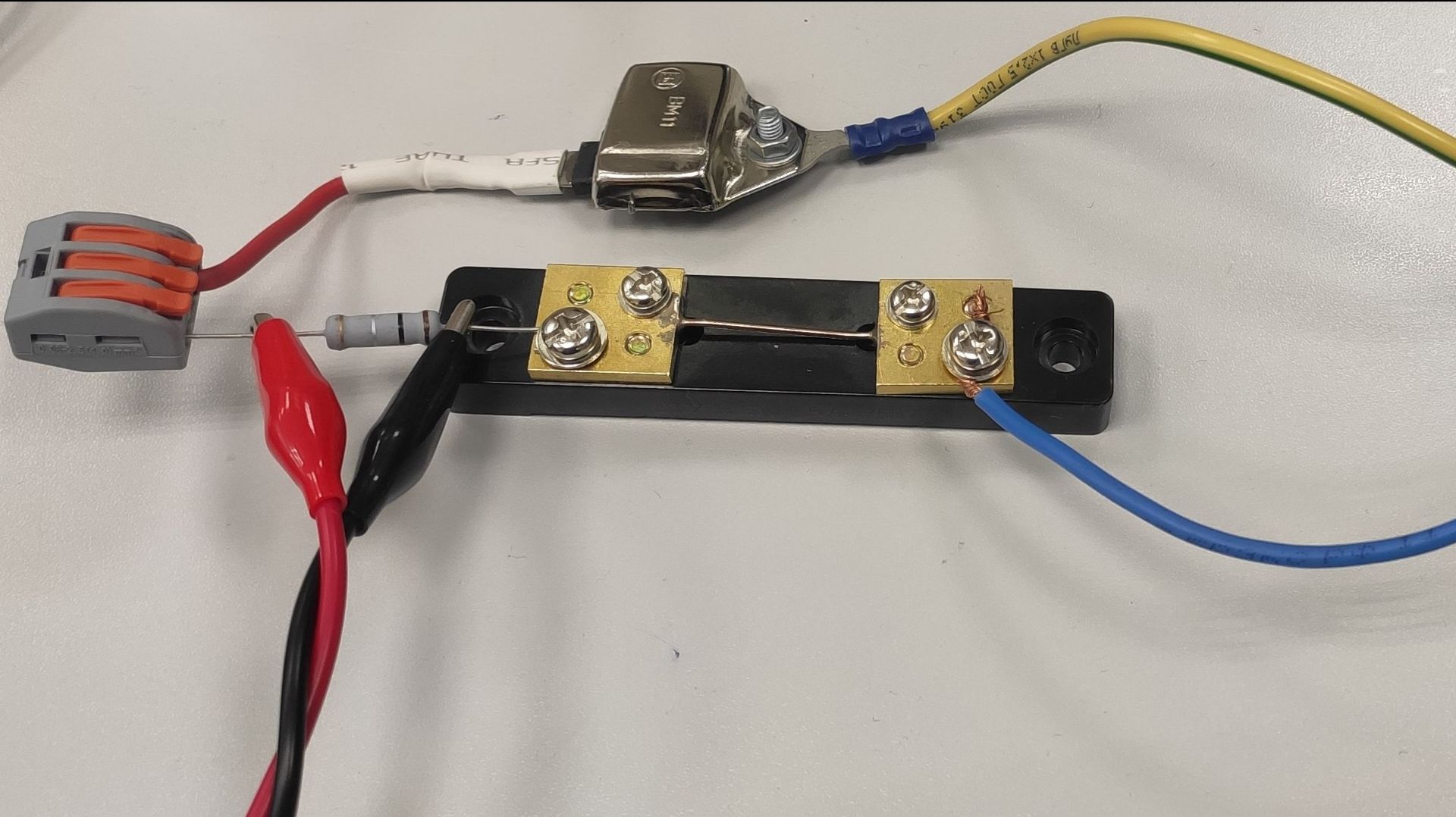

пришел BM11 с озона, по виду осциллограммы понравился больше предыдущего, начинает работать с меньшего тока, нет "пассивного запирания" как у прошлого модуля при увеличении тока. Видео добавлю как загрузится на рутуб.

Вот вм11 я и советовал применять. Он лучше всего.
