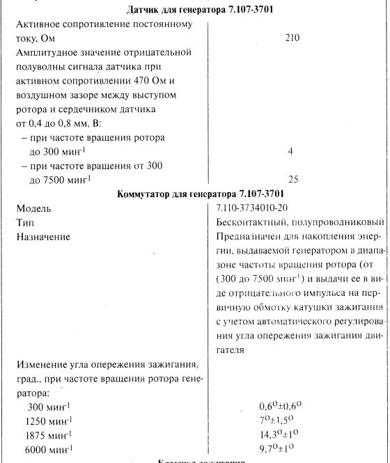

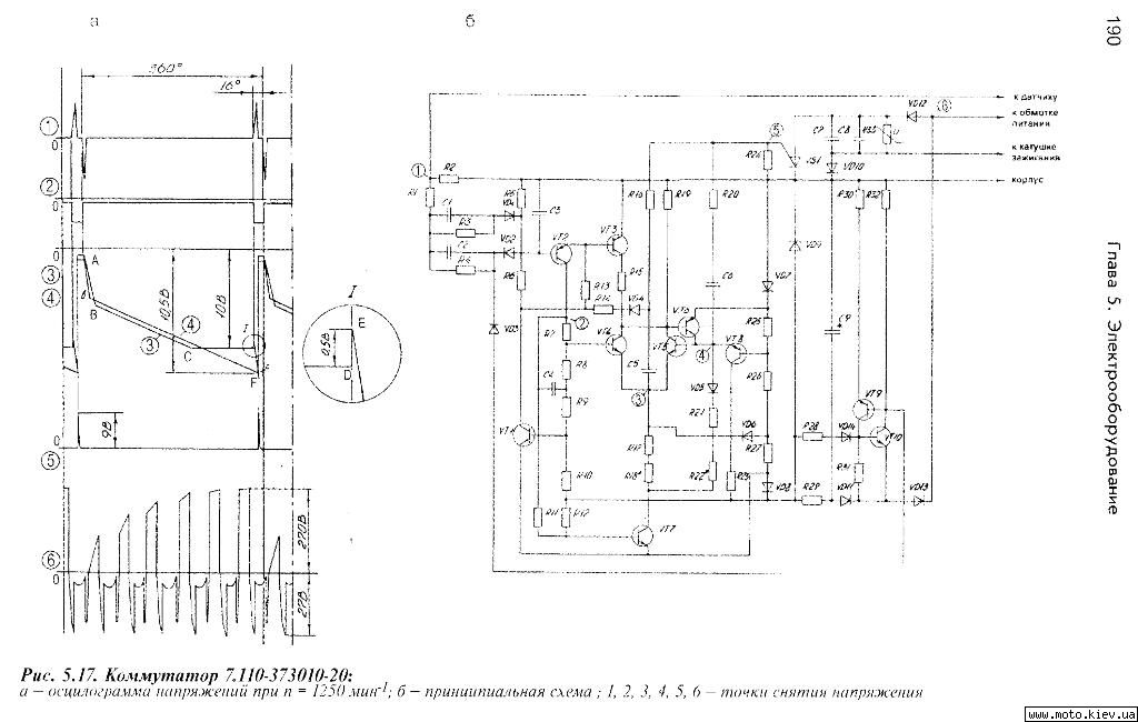

в последних версиях были коммутаторы 7_110-373010-20 с изменяемым углом
картинки приложил
Значит завод все же решился напоследок вернуться к этой идее?Идее избавления наездника от функции мотора "Планета","оторви нога".Только уже для электронного зажигания.
До этого подобное было только на Иж-49.
С чего начали,тем и закончили.
