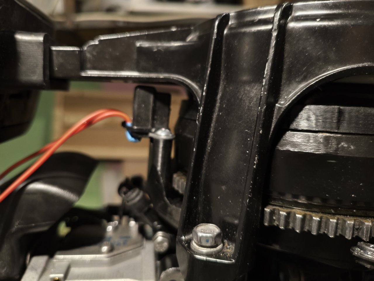

Прогресс 4 с рубкой

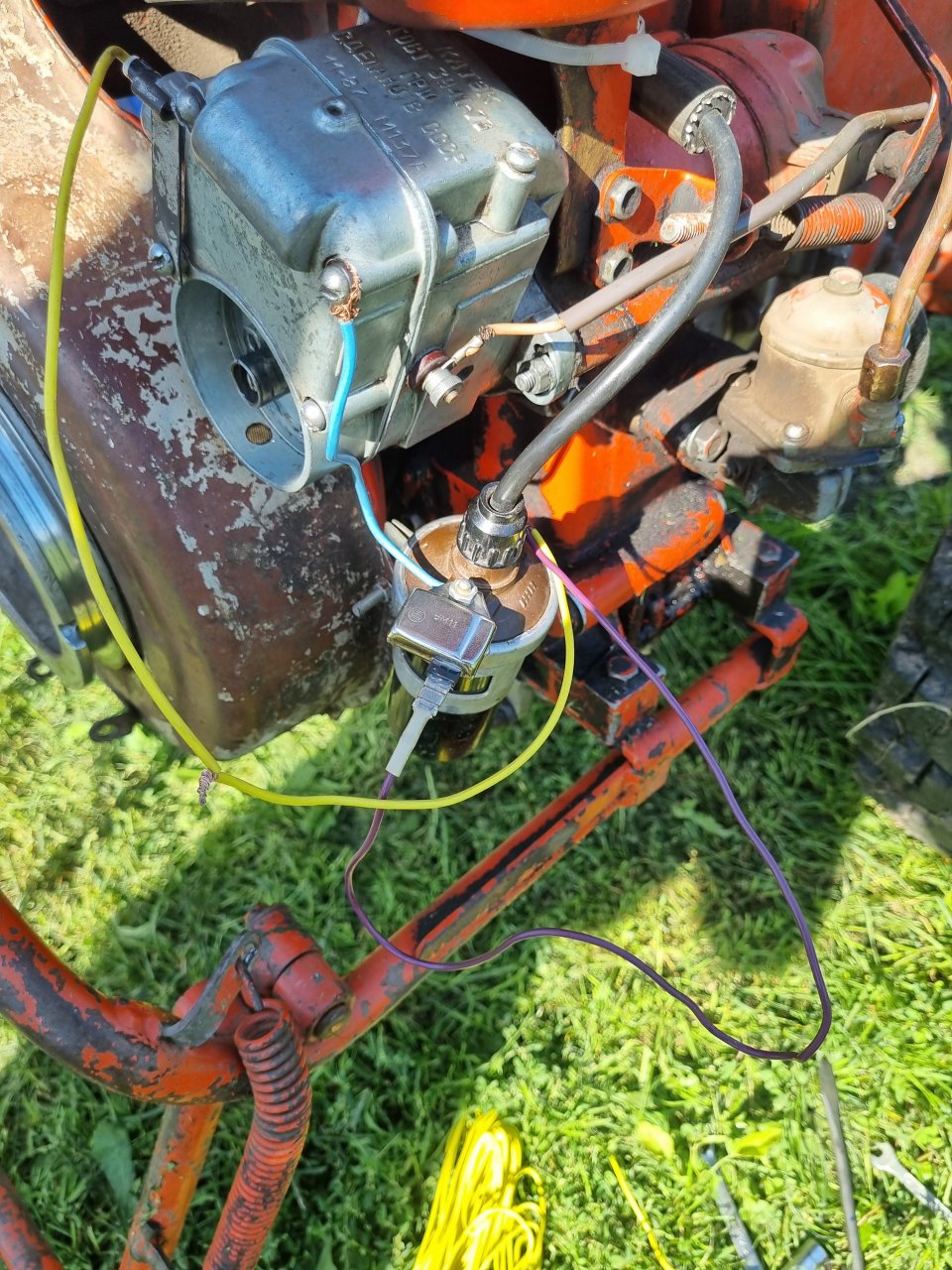

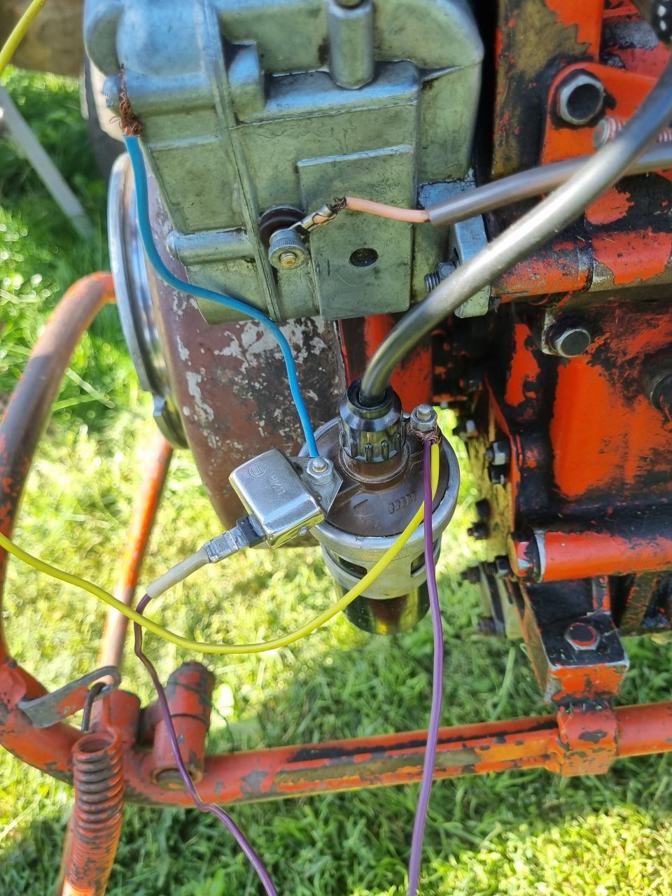

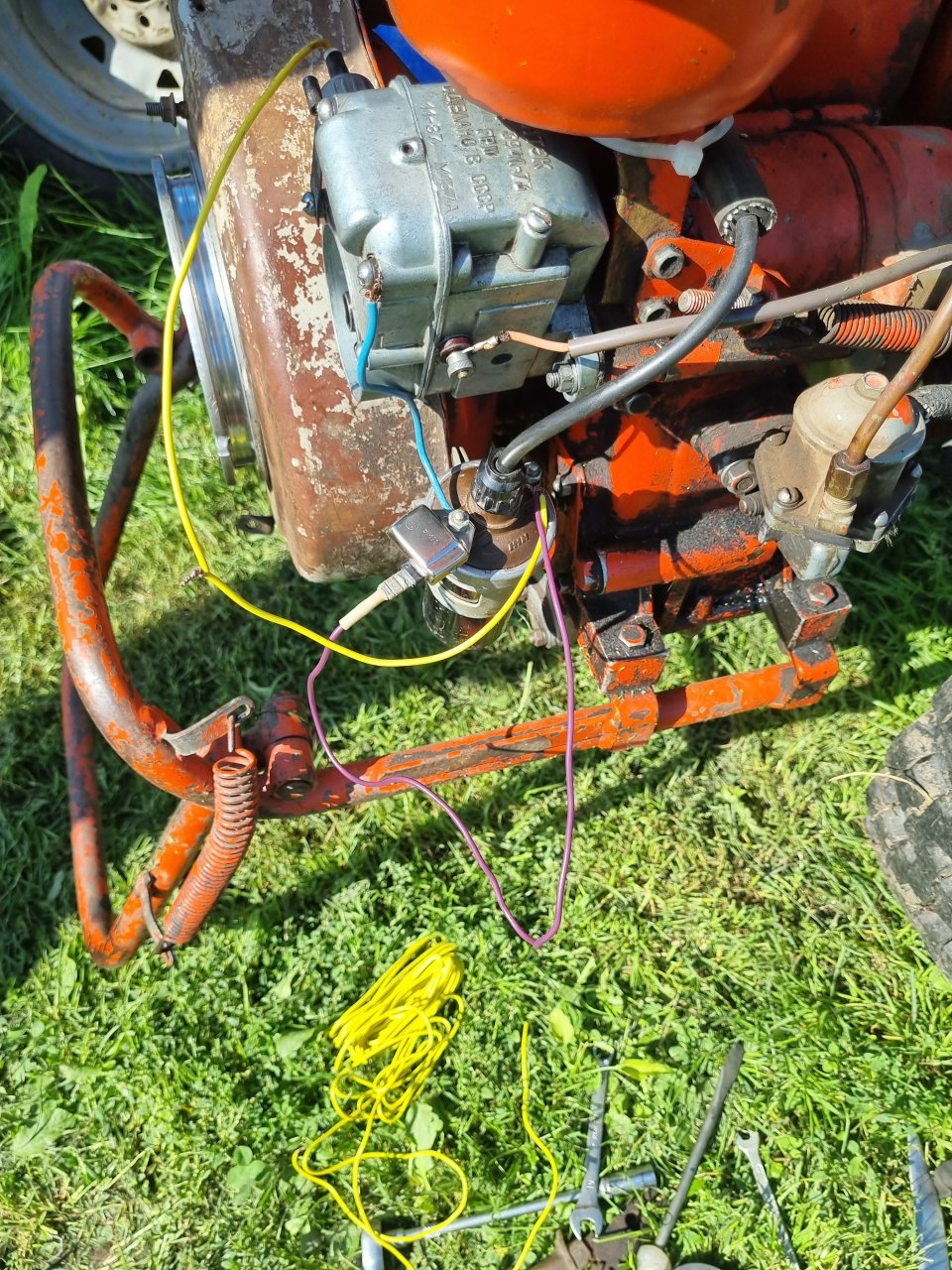

Вот так тоже подключал, забыл фотку прикрепить
Олег Борисов
10.07.2015
6 805
3 044
Прогресс 4 с рубкой
И вместо вв катушки от ИЖа подключал вв катушку от Оки, или от Газели , не помню какая у меня в лодке запасная для мб 23 лежит. Ее тоже подключал. Искры нет, даже маленькой. Но ничего, победим и найдем эту искру. Ну или на это магнето что то современное приколхожу. Или Холла с магнитом, или со шторкой....

Непонятно куда в итоге подключено, но скорее всего магнит слабый. У меня тоже никакой искры не дало с ВМ11 на ЛМ-1 с сильно размагниченным маховиком, но с контактами там дает слабую искру с которой мотор иногда заводится, и внезапно глохнет на оборотах. Так что даю 99% что проблема в самом магнето.
от классических жигулей или москвича Б117 или Б115 нет? кондер тожеот нихже подойдет. может укого изсоседей в ЗИПе лежит у кого машины с батарейным зажиганием. кондер можно и купить,он недорогой, подойдет и любой пленочный вроде К73-17
и да. как крайний вариант чтогбы доработать сезон - АКБ и катушку как выше написал.

У меня нет АКБ на мотоблоке, нет и гены, отсюда и заморочки все. Если бы был акб и гена , то я бы попробовал инжектор внедрить в него. " перешагнув" сразу все зажигания ниже рангом.

Собрал обратно магнето. Поставил на место контактыи конденсатор. Поставил новую свечу. Пошел косить ботву у картошки. Скосил, и он опять задурил. Заглох. Вывернул свечу, она черная. Почистил тряпкой, завелся и опять заглох. Думаю или катушка вв опять задурила, а она от ИЖа или воздушный фильтр. Затолкал мотоблок на руках с поля . Поздно вчера уже было, искру на расстояние какое пробивает конечно не проверял. Проверю... там вроде и ломаться то нечему. Но вот такая беда... можно конечно было и кондер проверить заодно, но еср тестера не было под рукой.
Да свечку просто забрасывает...При чом здесь искра?
Там или карб чудит или масло с картера плюет...
По искре-самый простой и действенный,это бросить мото аккум,и от него через контакты запитать твою шестивольтовую...
И будет щасье...Десять огородов на одной зарядке...а то мож и больше.
При правильном карбе,кольцах и моменте зажигания ессесно.

Все там просто, не стал фотать полностью " сопли" проводки, отсюда и непонятно. А вообще как я думаю, что надо идти по порядку, что бы пальцем в небо не тыкать и не перепрыгивать через действие. Прежде всего надо знать выходные данные от первичной катушки и данные по двс. Например первичка от оборотов 100 например должна выдать такое то , достаточное кол- вольт на сам модуль, что бы он заработал. По мне так неправильно подключать модуль рассчитанный для двс с 5 000 оборотов , где сила рывка при запуске должна быть соответствующая по скорости и двигателя уд 15 или 25 например, где макс обороты 3 000 в мин. и ножной кикстартер не даст такого рывка как с веревки..
А уж если еще глубже , то от силы, длины, магнитов, обмоточных данных первичной катушки. Ведь первичку у катушки не очееь сложно домотать , перемотать.... вот я и спрашивал раньше у тебя, сколько вольт выдает первичная катушка с такими модулями на косилках, мопедах и тому подобное.
