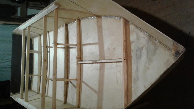

Всем здрасте. Строю фанерную лодку 3700х1300 фанера 4мм. ФСФ длинна листа 2500. У меня вопрос как стыковать фанеру.Я состыковал с переди в нахлёст сантиметров 10 друг на друга , не знаю правильно это или нет.

Фанеру стыкуют кому как удобно для своего проекта. Кто стыкуемые части шлифует на клин и клеит внахлёст, кто просто сводит торцами и сверху клеит накладку, а кто вот так:

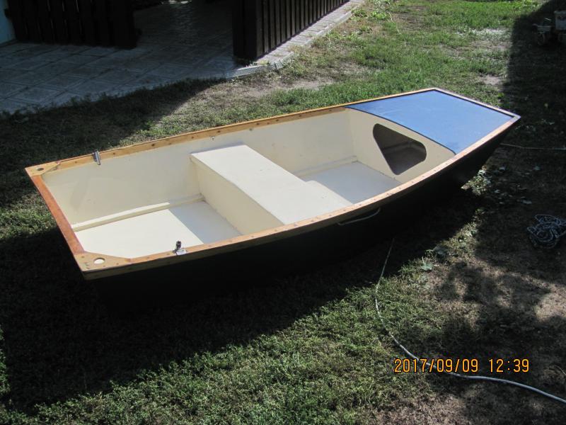

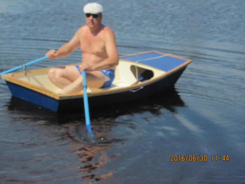

Приветствую самоделов. Прочитал Ваш 1. Транспортировка на багажнике машины (вес 50кг) И рискну поделиться своим рукоделием ,проект от фонаря чертежи строго на глаз. Вес 30 кг Размеры 230, дно 820 развал 120 ,борт32,V герм . банки 54 л, ФСФ 6мм ,после сборки пропитка горячей олифой покраска пф 115 ,2 слоя. Без стекла и смолы (кроме склейки корпуса) Лодка для ближней рыбалки,перевозка на багажнике.Думаю стекло и смола дали бы прибавку 10-12кг. Три года без замечаний,хранние под навесом. Во мне на фото 110кг.

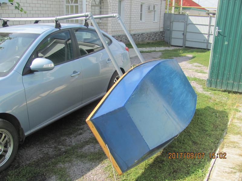

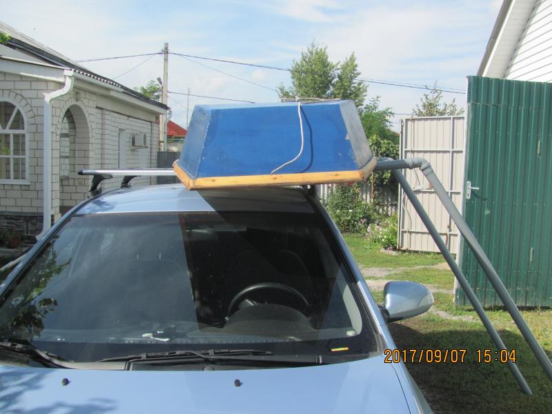

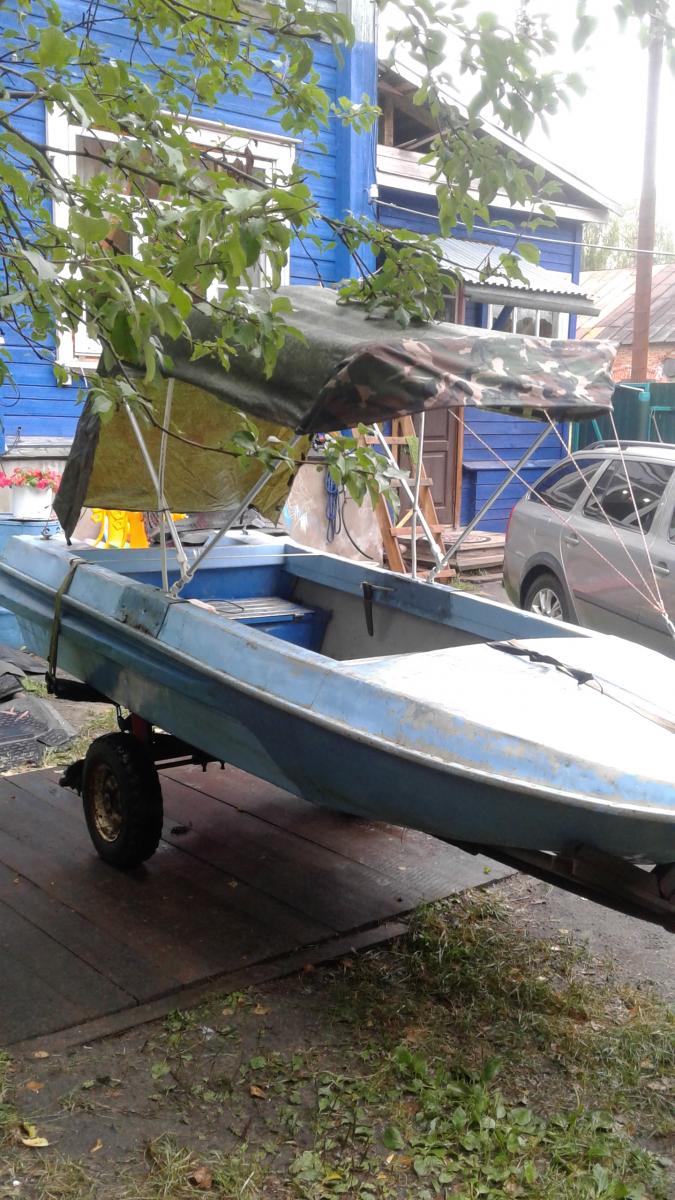

Погрузка на багажник в одно лицо, в этом году получила дополнение,чтобы исключить случайности ,сделал приспособу.

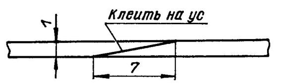

Я бы клеил так:

kav75 сказал(а):
Нащельная полоска по стыку по идее должна накладываться изнутри корпуса, и, как правило, для эстетики, эта полоска прячется в банку, если таковая предусмотрена.
Я бы клеил так:
Ес-но накладки внутри корпуса ,на ус правельно и красиво ,но подгонка много забирает времени .

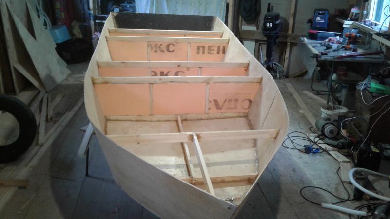

Сегодня склеил корпус. Проект как у Алексея только чуть побольше. Фанеру на бортах стыковал на ус , делал так, положил борт на стол и по краю прошёл электрорубанком потом другую полосу , пропитал смолой как падсохло намазал ещё раз смолой ( смола полиэфирка) и поджал между двух дощечек и не саморезы. Рубанком проходил один раз , получилось полтора слоя (половина) Подсохло, убрал дощечки , получилось очень даже ничего. Завтра буду оклеивать стеклотканью из нутри.
Днище будет чем то ещё подкрепляться, не слабовато?
Четыре редана наверное будет, стеклоткань из нутри и с наружи, привальный брус 4х2, жёсткости думаю хватит.
911
Изнутри не делай! - сгноишь фанеру и вес будет не айс :(
Вообще то да многие пишут что изнутри не оклеивать, наверное не буду, только пропитаю. Вес на данном этапе 25-30 кг.
