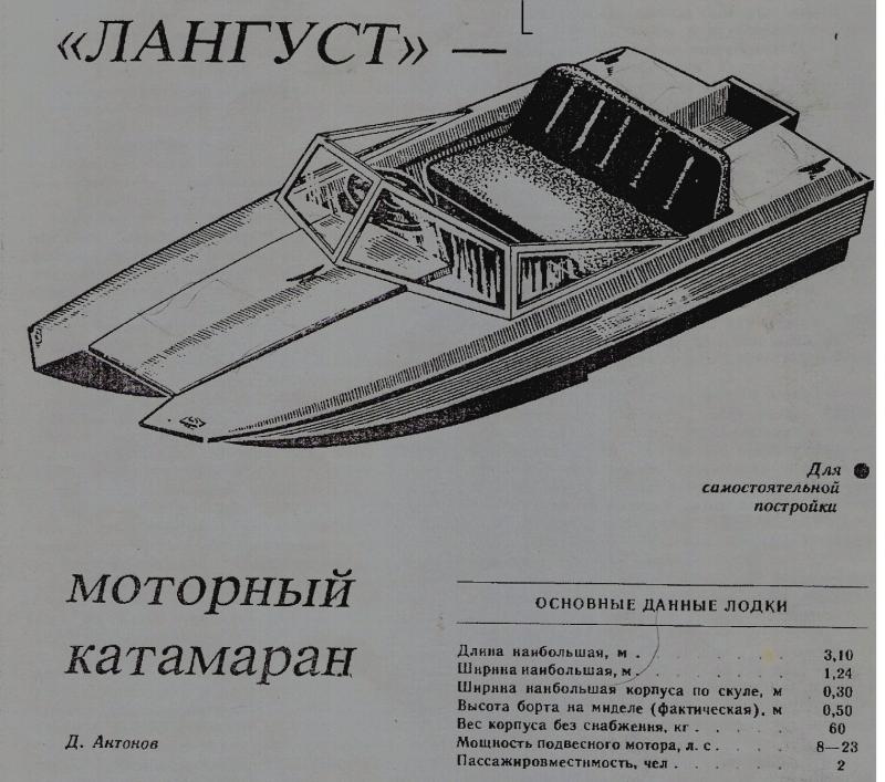

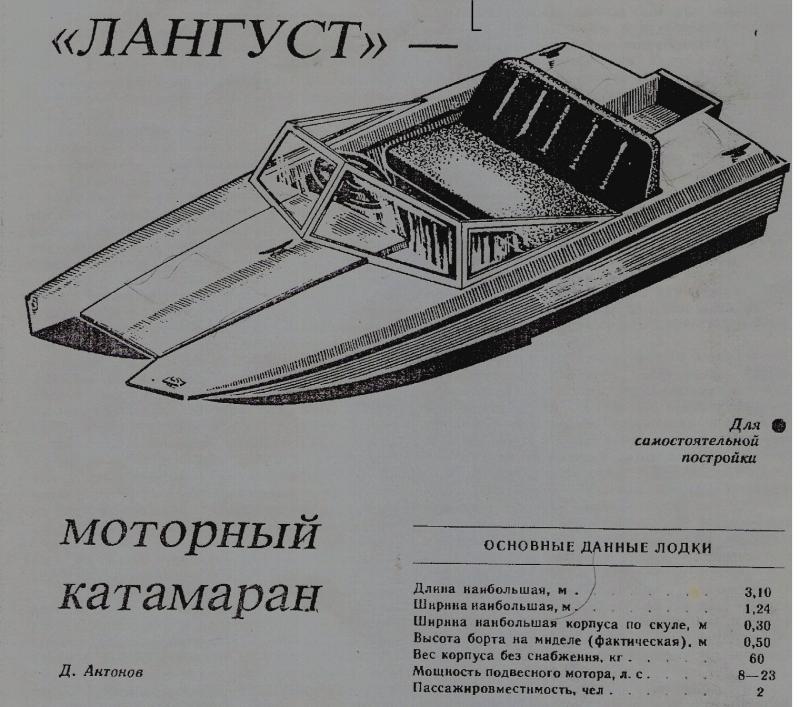

Если нужно маленькое но мореходное, то это суда с обводами типа катамаран, тримаран, сани Фокса и т.д., более сложные в постройке чем плоскодонки.
