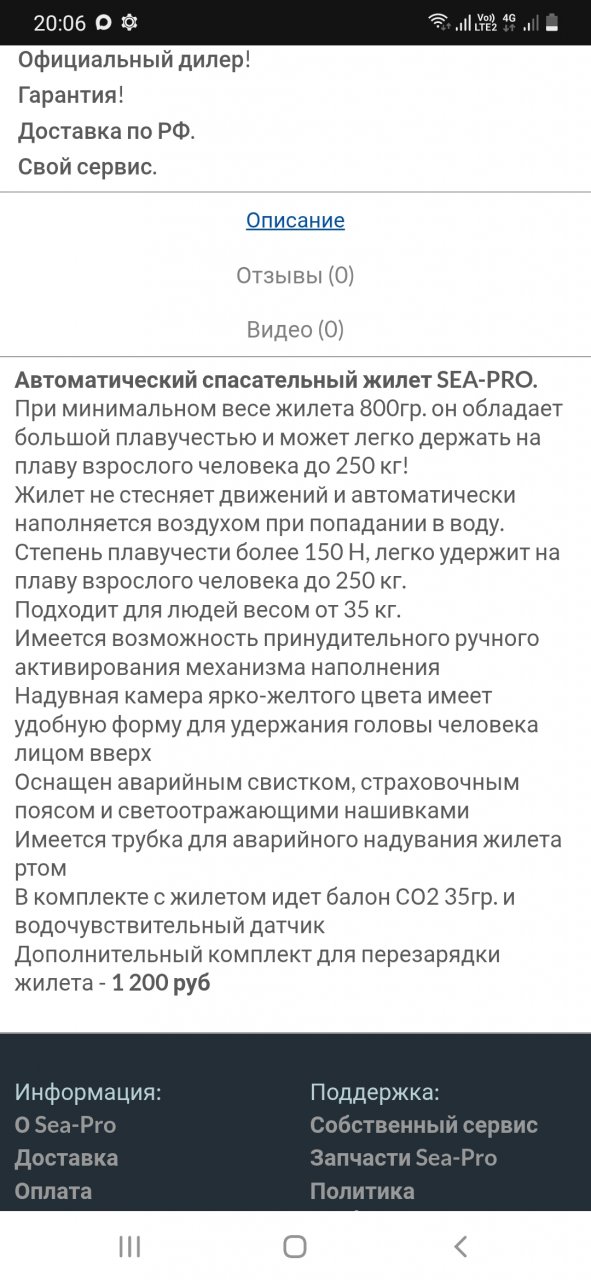

Практика! Вода 15* ты от берега километров 5-7, да одно км хватит. Упал, надулся жилет. Скока сможешь продержаться на плаву?
Не понятен вопрос... 5,7,да хоть 15...он надулся и держит, а если подтравливает надувай дальше сам....
Шведы в морях такие используют и не переживают "а что если".....

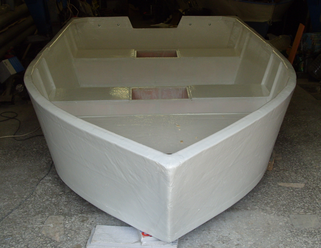

Первая самоделка:
269336

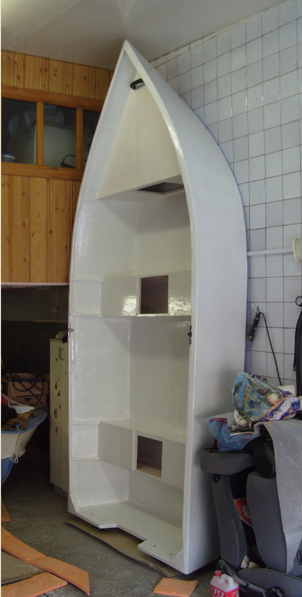

Хранилась так:
Нос старого прогресса видно?
269337

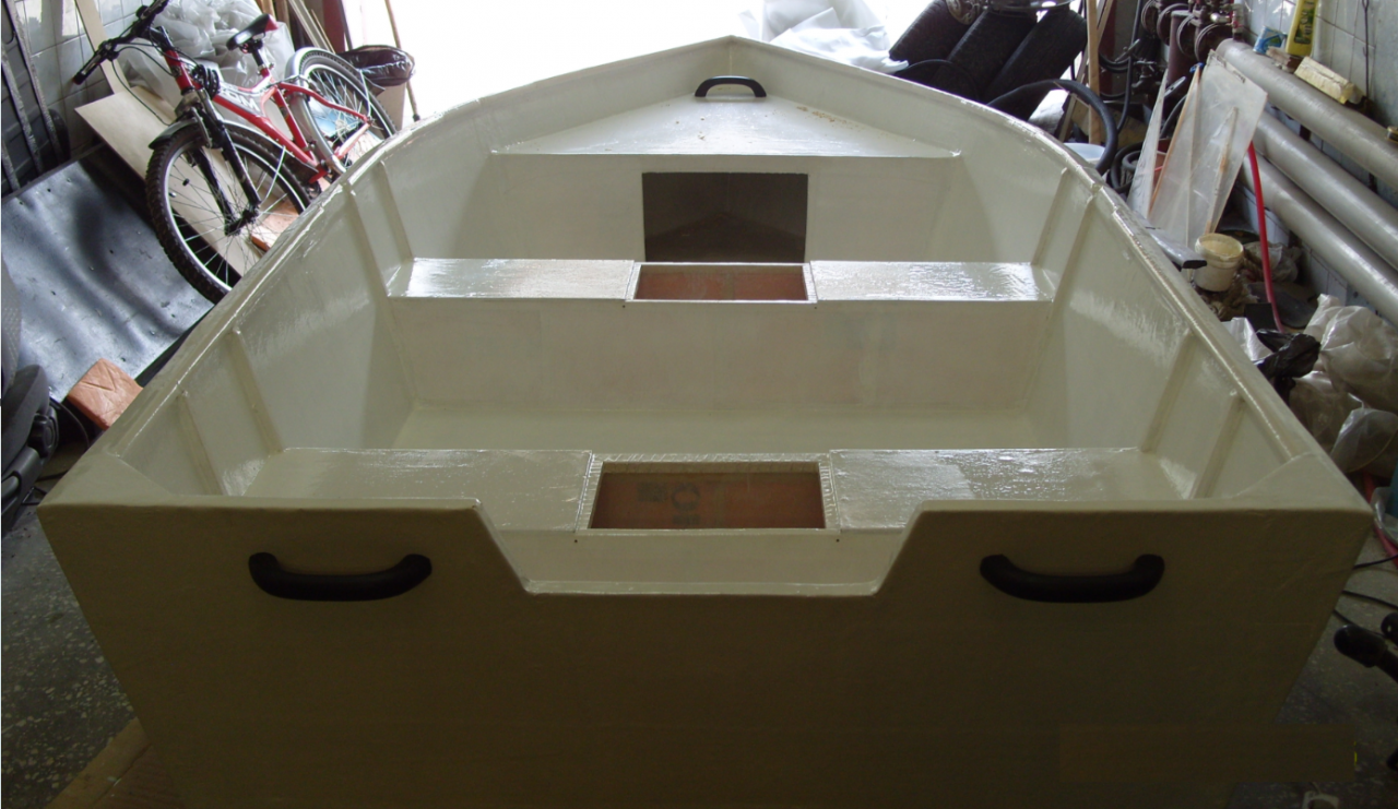

Сделай я её сантиметров на десять уже по верху бортов (1,7 метра получилось) , хрен бы продал.
1,2 м. была по днищу. 100-110 см. хватило бы вполне, что и заложено в новом проекте, плюс ломаные борта уменьшат верх габаритов в поперечнике и лодка отлично поместится вверх килем на мой прицеп.

Трудов затрачено не сказать, что много. Основное время занимало ожидание застывания эпоксидной смолы. Положил листы ткани, прикатал и убежал. На следующий день второй слой и т.д.
