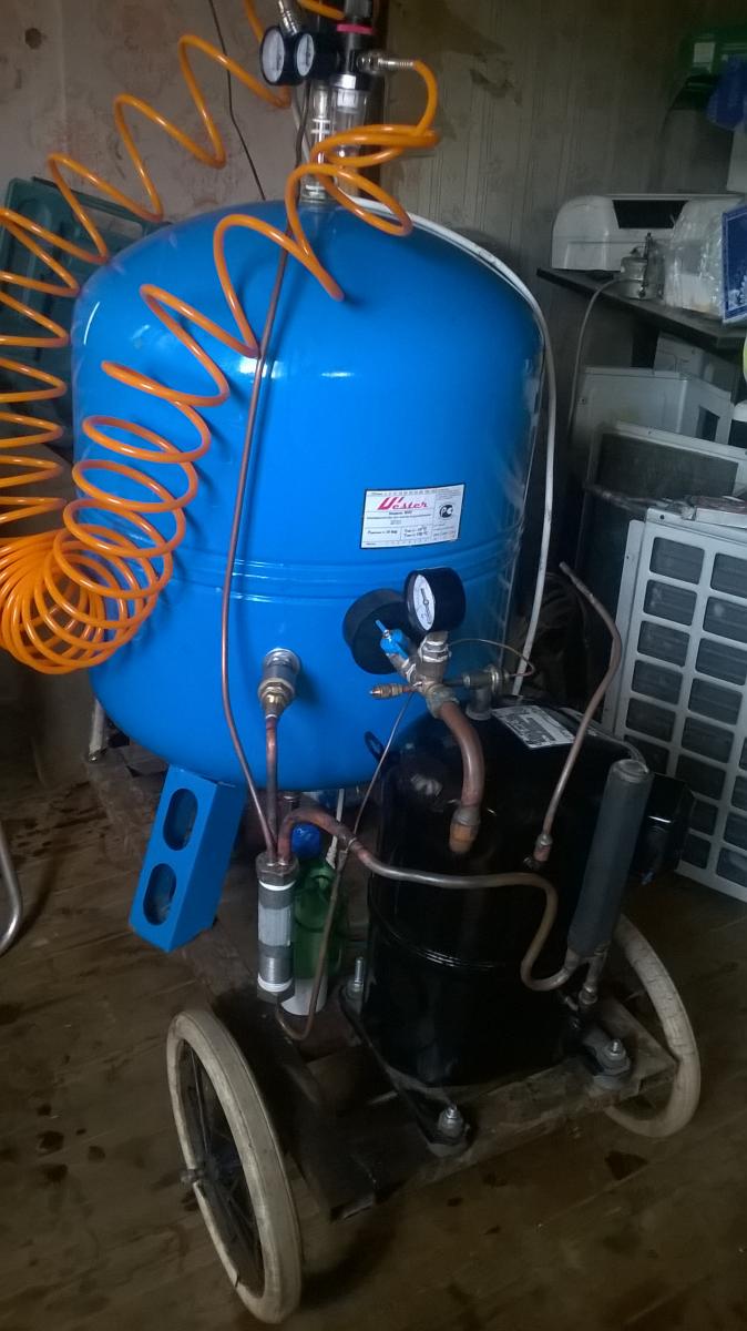

Спасибо.)) Камеры никакой не надо. Берешь матрицу (или собранный корпус из фанеры) укладываешь нарезанные куски стеклоткани, накрываешь все это дело специальной пленкой. В середине изготавливаемой детали, в пленке отверстие со штуцером. К нему подключается компрессор. По периметру детали или матрицы проложен шланг с отверстиями и он подключен к емкости со смолой. Естественно края пленки герметично приклеены к матрице. Влючается компрессор, откачивает воздух из стеклоткани (создается разряжение) и начинает подаваться смола, она заполняет все пространство между сжатыми волокнами стеклоткани. Чаще всего используется полиэфирка, в силу своей текучести и быстрого схватывания. Вонь при такой технологии от нее сильно снижается до терпимого уровня. Если использовать жидкую эпоксидку то под вакуумом придется оставлять на продолжительный период времени, пока не схватится. Конечно рассказал я все кратко, кажется все легко, но это не совсем так. Надо изучать технологию и пробовать. )))

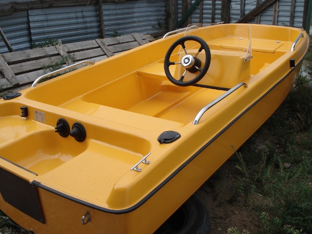

Два слоя снаружи, один изнутри... вполне достаточно, но, разумеется при соответствующем качестве. Что касается количества, то не буду лишать Вас удовольствия посчитать всё самому (ну, лень мне... лень). Итого площадь наружной обшивки помножить на 3,4.

Тоже присматриваю проект небольшой лодки под ветры 8 и 12 или тоху 9.8 ( моторы большей мощности покупать не планируется вообще) . бюджет постройки не более 30тыр . вот из всего более присматриваюсь к москвичке где фанера + стеклоткань и килеватость как раз между неманами 1 и 2 самая выгодная . и прочно и вес меньше.. чем просто стеклопластик выклеивать . т.к найти немана 1 в не убитом состоянии за вменяемые деньги просто не реально про неман 2 я даже не упоминаю ( еще не реальнее) так вот други если у кого есть такая возможность киньте чертежи с описанием постройки . могу купить журнал с этими чертежами и описанием если вдруг кто предложит . всем откликнувшимся Огромное Спасибо , Низкий поклон , Респект и Уважуха . в общем всех благ Вам Люди добрые .
