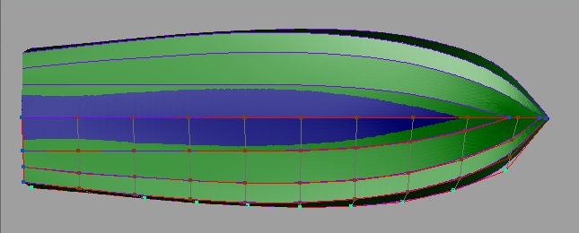

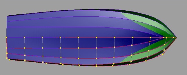

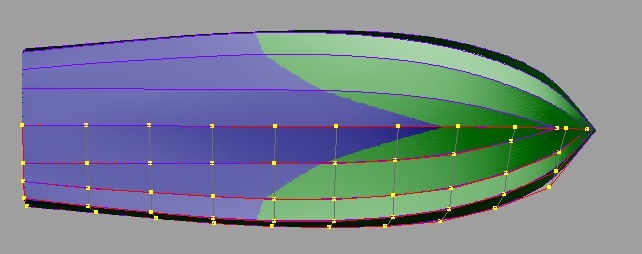

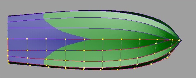

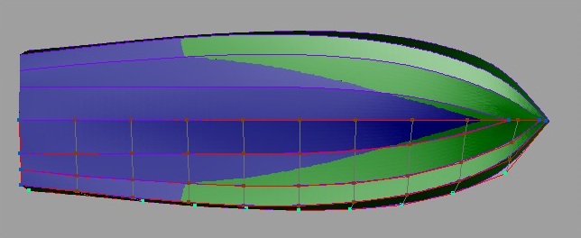

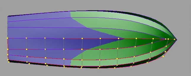

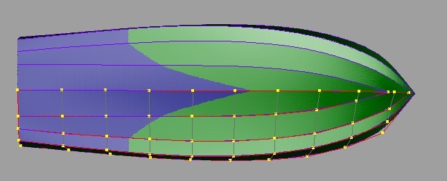

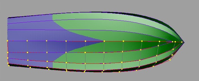

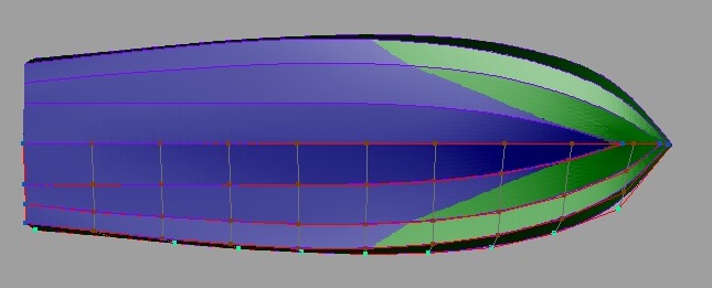

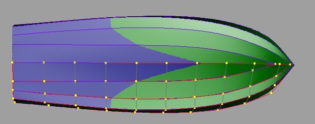

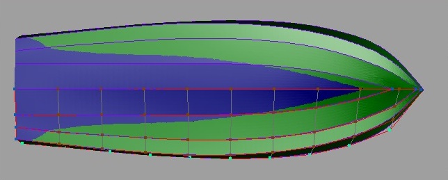

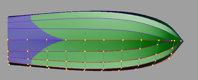

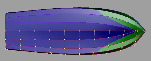

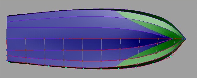

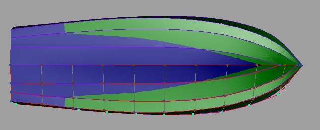

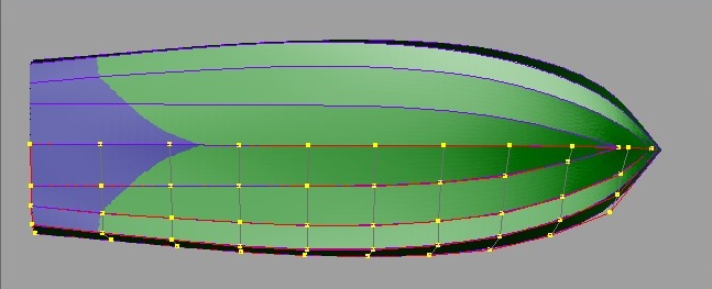

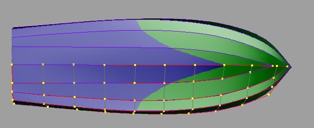

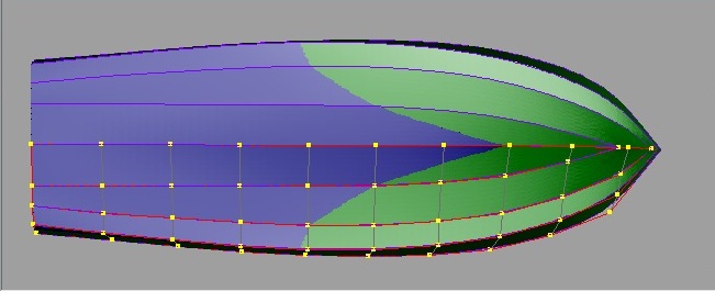

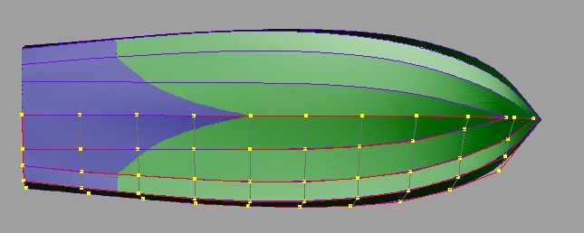

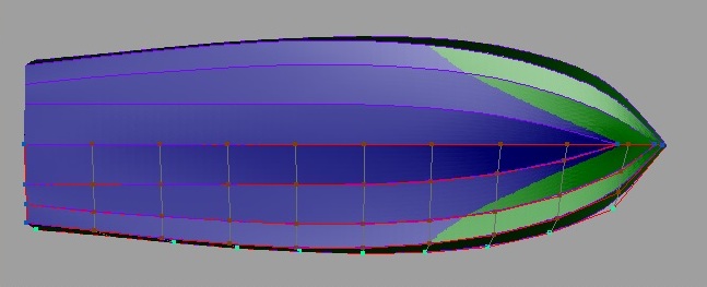

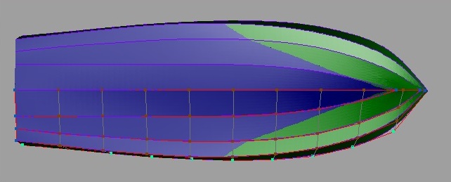

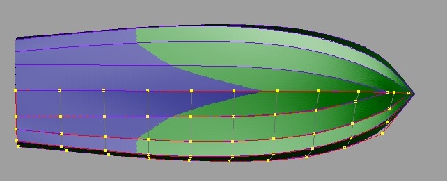

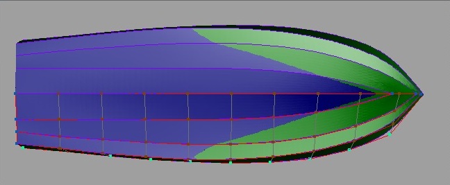

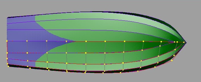

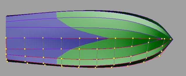

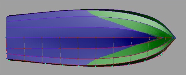

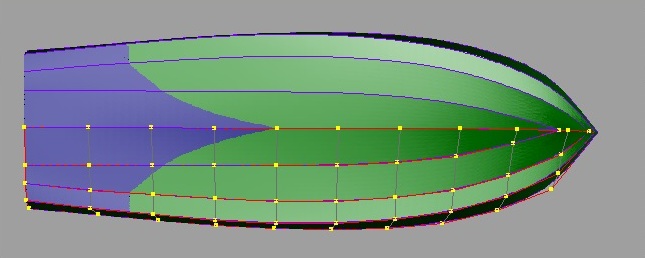

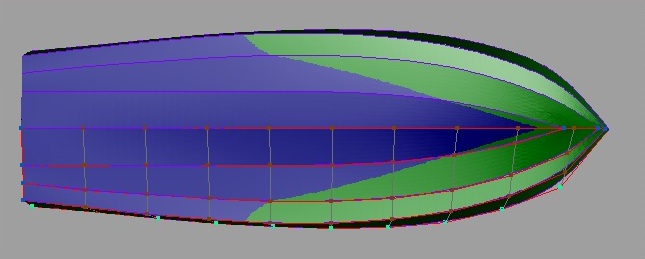

Господа, прошу совета. Решил попробовать собрать лодочку по обводам Обь-1, уж больно хвалят кругом. Во фришипе накидал корпус, пока без булей (5 дней как узнал об этой программе). Делать планирую из листовых материалов, поэтому боролся с развертываемостью на плоскость (в носу еще не одолел, но не об этом). Поигрался с ватерлиниями и возник вопрос по ее крутому слому по крайнему поясу днища у скулы. Оставлять как есть или внести коррективы сразу? Ниже фото ватерлиний с осадкой от 7 см до 22 на ровном киле, и при дифференте в 5 градусов
222859222861222863222865222867222869222871222873222884222885222886222887222888222889222891222890

Если и писали извиняюсь, всю тему не читал, с тел пишу, просто вставлю 5 копеек.
Обь которая булевая т.е. самая первая она хороша для одного человека, максимум для двух, кокпит у кормы да и сама лодка сильно заужена.
Если и строить лодку то размерами и килеватостью один в один Обь-3
И снизу делать как минимум 4 продольных редана. Для таких задач на будущее как если с семьёй то меньше чем 4,40-4,50 это полная утопия, вернее идея фикс.
И последнее, надо стараться чтоб сама лодка не была тяжелее 150-170 кг максимум, тогда она имеет все шансы получится весьма удобным под мотор 9,9 (15) сил. Лично б я если бы и взялся строить то строил бы из фанеры и стеклоткани традиционно
Хотя если смотреть вперёд то не мешает обратить свой взор на покупку экструдера ПНД и постройки таких лодок, ну это как на перспективу учебы и бизнеса. Тема в принципе актуальна. Был бы я чуть моложе лет на 10 может быть и сам бы взялся а так уже и времени нет и желания никакого. Дорог каждый год и месяц ))))

16 613
1 332

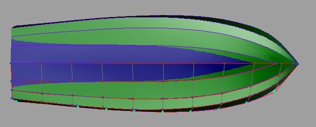

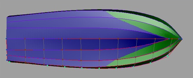

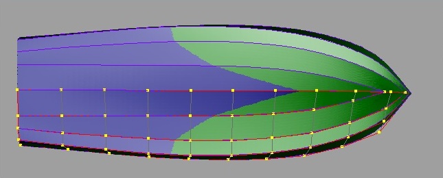

Посмотреть вложение 222859Посмотреть вложение 222861Посмотреть вложение 222863Посмотреть вложение 222865Посмотреть вложение 222867Посмотреть вложение 222869Посмотреть вложение 222871Посмотреть вложение 222873Посмотреть вложение 222884Посмотреть вложение 222885Посмотреть вложение 222886Посмотреть вложение 222887Посмотреть вложение 222888Посмотреть вложение 222889Посмотреть вложение 222891Посмотреть вложение 222890
Есть две модификации первой оби.
Условно по заводу изготовителю.... ЗИЧ и ГАЗИСО. Днища у них разные, ЗИЧ более закрученая и заточена на мелкомотор.
Газисо заточена на волну и маневр.

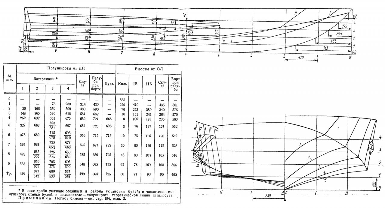

Ищи плазовые ординаты этих лодок.
А вообще их уже повторяли, ну например на мотолодке = дважды минимум. Один раз из пластика и другой раз из амг 5.
Там посмотри, может свяжешься с изготовителями.
Но помнится мне ни та, ни та лодка не пошла, как оригинал. Думаю вес убил всю идею на корню.
благодарю, задам там вопрос.

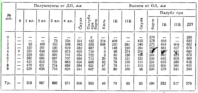

Но вот с плазовыми беда. Никак не находятся. Не ткнете по доброте душевной где плазовые именно на обь поскать? Ваял на основе ПК-5. Так и тех два варианта как минимум, так и там и там ошибки в размерам присутствуют Про ЗИЧ и ГАЗИСО в курсе. Но визуально отличие в основном по булям. С ординатами было бы сподручнее.
угадали ход моих мыслей, фен и горелка, решают многие проблемы с раскройкой. Но пока расчет не на коммерцию, в планах дорости до своего катера. А с набором есть перспективная задумка, которую требуется обкатать на тестовой модели. Вот для нее и выбираю обводы пока.
Советскии кастрюли разрабатывались и испытывались в бассейне ЦНИи Крылова_ поэтому и ходят!
когда рисовал, мне такая мысль пришла, что это не от института зависит, а от головы. Правильнее лодку строить от мотора. Есть, например 15 лс, вот под них и рисуем глиссирующую поверхность соответствующей площади (грузоподъемности), далее смотрим величину смоченной поверхности и увеличиваем ее до максимальной разумной величины исходя из планируемых условий плавания, получаем максимальную возможную килеватость. Все это упаковываем в плавные обводы и развертываем на плоскость и вот она идеальная лодка. А сейчас все проблемы решаются новым мотором. Сейчас безумство выбора моторов. А 200 лс можно как говориться и к забору привязать, и он заглиссирует. Мои мысли, но исходя из отзывов владельцев оби, она любит как раз заднюю, загрузку, что в принципе подтверждается формой и размерами глиссирующей поверхности.
Жулик

Также по поводу отличия ЗиЧ от ГАЗИСО... Знакомый заснял сранительное видео лодок, я знал что у ЗиЧ прогиб по килю есть, что буля больше, чем ГАЗИСО, но оказывается из за этого, она (ЗиЧ) и в корме уже!
Видео обзор сам.
