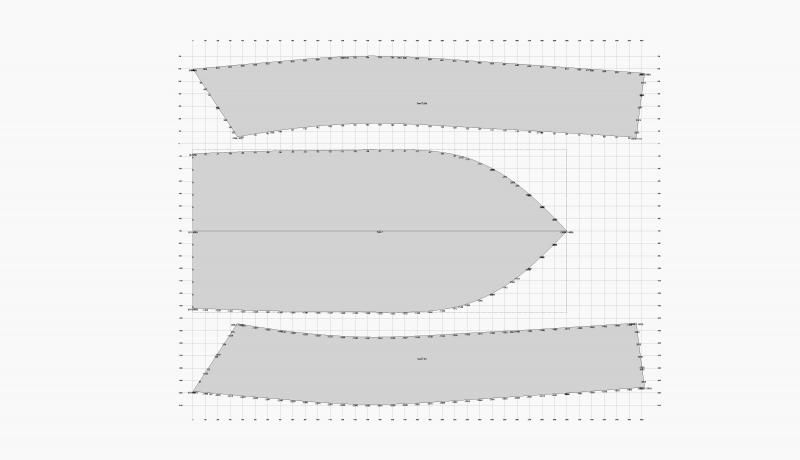

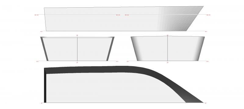

Тебе много дали дельных советов, но попробую втиснуть свои 5 копеек. т.к. терзает меня похожая мысля по поводу лёгкой лодочки 3 метра + - для передвижения по озёрам и таёжным речкам. Это конечно не ОВХ. Продал я свою ПВХ-шку topic8729.html#p232046 с решением пересесть на малый жесткий корпус. Думал сначала сделать матрицу из фанеры, обтянуть стрейч-плёнкой, нанести разделяющий состав, оклеить сендвичем из стеклоткани и коремата, снять скорлупу и добавлять в неё банки, усиления и т.д. Посчитал по деньгам - недёшево получается. Сейчас больше склоняюсь к постройке лодочки из фанеры ФСФ 4 мм с оклейкой стеклотканью.
В Carene прикинул проектик плоскодонки для удобства постройки. Вот что получил.
Развертки 10 см. Только почему-то транц не рисуется. Ну да ладно, в проекте развал борта на транце 75 градусов.
Задачи лодки:
1. транспортировка лодки на багажнике машины (вес до 50 кг).
2. Перевозка 1-2 пассажиров под Ветерком восьмым в режиме глиссирования.
3. Перевозка трёх пассажиров в водоизмещающем режиме под китайчёнком 2,5 л.с.
Потом наткнулся на тему "Пластиковые лодочки-тримараны 3м. - 4,5м. поговорим", конкретно посты про лодку "Кайман". Видео и фото с постов topic4557-75.html#p231287
