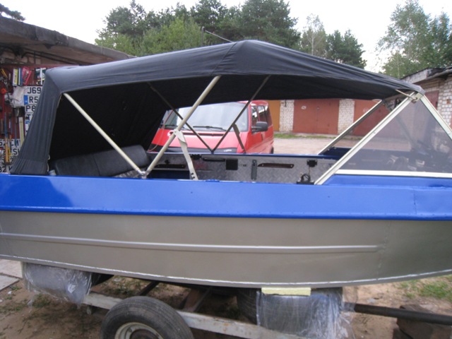

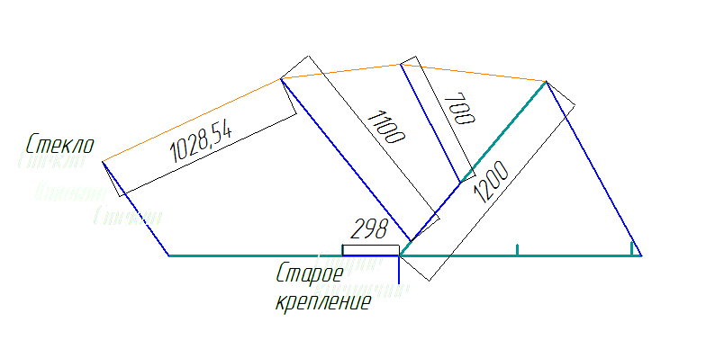

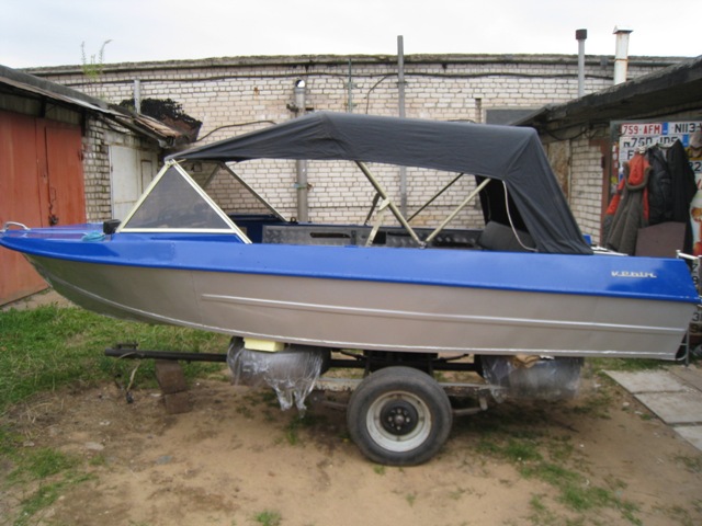

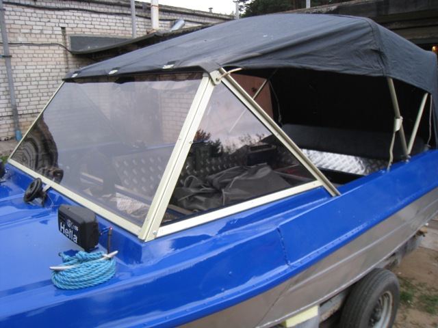

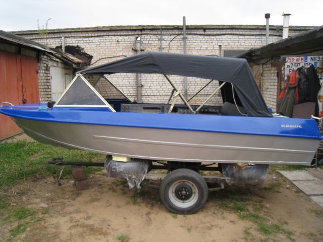

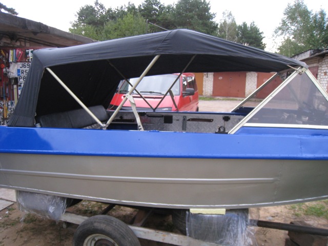

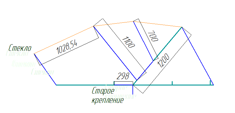

На основную дугу взял 25мм и вспомогательные дуги 20мм. Крепеж для дуг у меня под 22мм трубу. Придется маленько переделать.
Высоту тента планирую 1.5м, может чуть уменьшу.
3 157
1 311
Msmer54 сказал(а):
С трубой у нас напряженка, вобщем труба дело :lol:
Саня привет. По твоему чертежу получается самое низкое место над передними сидухами, тоесть тыкаться бошкой об тент, а если оставить крепление дуг на старом месте, то в цвет. Только заднюю стойку дуги чуть длиннее сделать. Если трубы с запасом, может сначала согнуть, расположить подперев например теми же досками, или чем другим, связать горизонтальные части дуг верёвками(чтобы не разъезжались), а уж потом обрезать концы как надо. Или же стойку(которая 1100) поднимай выше, она уйдёт вперёд, и поднимет тент вверх.
Msmer54
30.08.2011
936
164
Окончательно буду уже на лодке подгонять. Если ставить на старое место дуги, то их придется удлинять до 1.5. Мне кажется уж очень длинные получатся. В коротком варианте на старых точках креплениях они буду лежать как раз по середине дверки на заднем рундуке, это не вариант будет. В интернете видел передвижные точки крепления дуг, там как раз 300мм ход. Но у нас я не видел в продаже таких.
Наверное 1100 дугу чуть вверх передвину. Сделаю хомут с фиксацией в любом положении.

Арчибальд сказал(а):
Кстати да над головой например в лодке Крым самое высокое место на ходовом тенте .Думаю что в Казанке также для удобства нужно делать :)

Спасибо. Нужно прикинуть, где сидушка стоит))) Что за ткань у тебя на тенте?

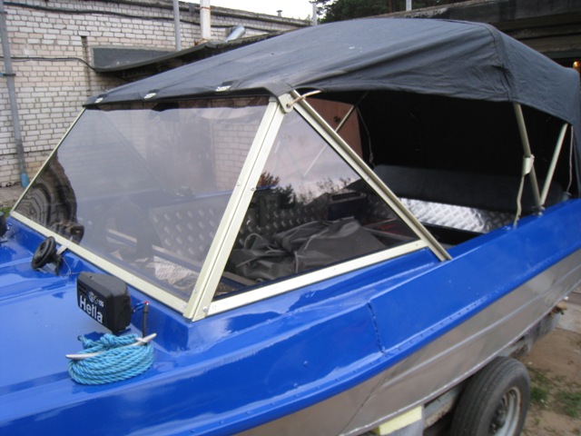

Дима это правда этот тент с дугами что на фото шел в заводской комплектации к лодке.
Ну, шел так шел... век живи какгрится... ну и по тексту :D

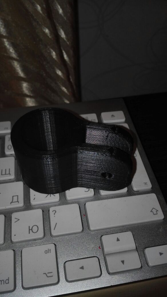

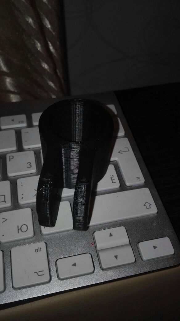

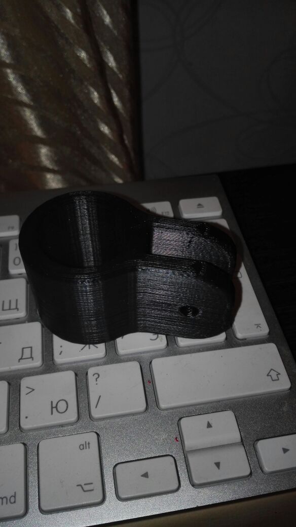

Напечатал хомутик для трубы на 25мм. Попробую его поломать, посмотрю как он выдержит

[quote="Msmer54"Что за ткань у тебя на тенте?[/quote]
Ткань еще Советская 91 года выглядит как тонкий брезент пропитанный чем то на ощупь очень мягкий. Не протекает .Вот блин раньше вещи делади :good:
Саня привет, из какого материала хомутик соорудил?

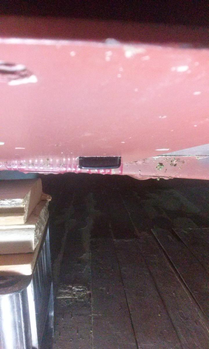

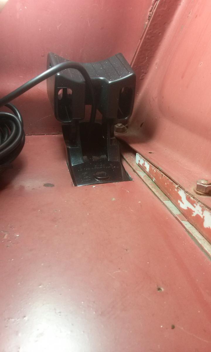

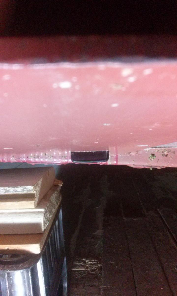

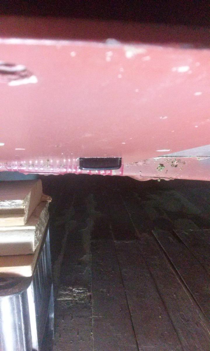

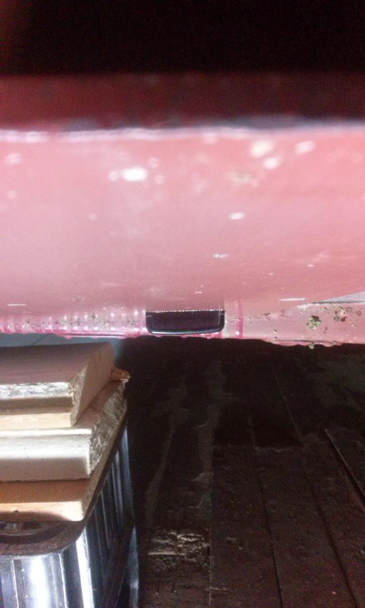

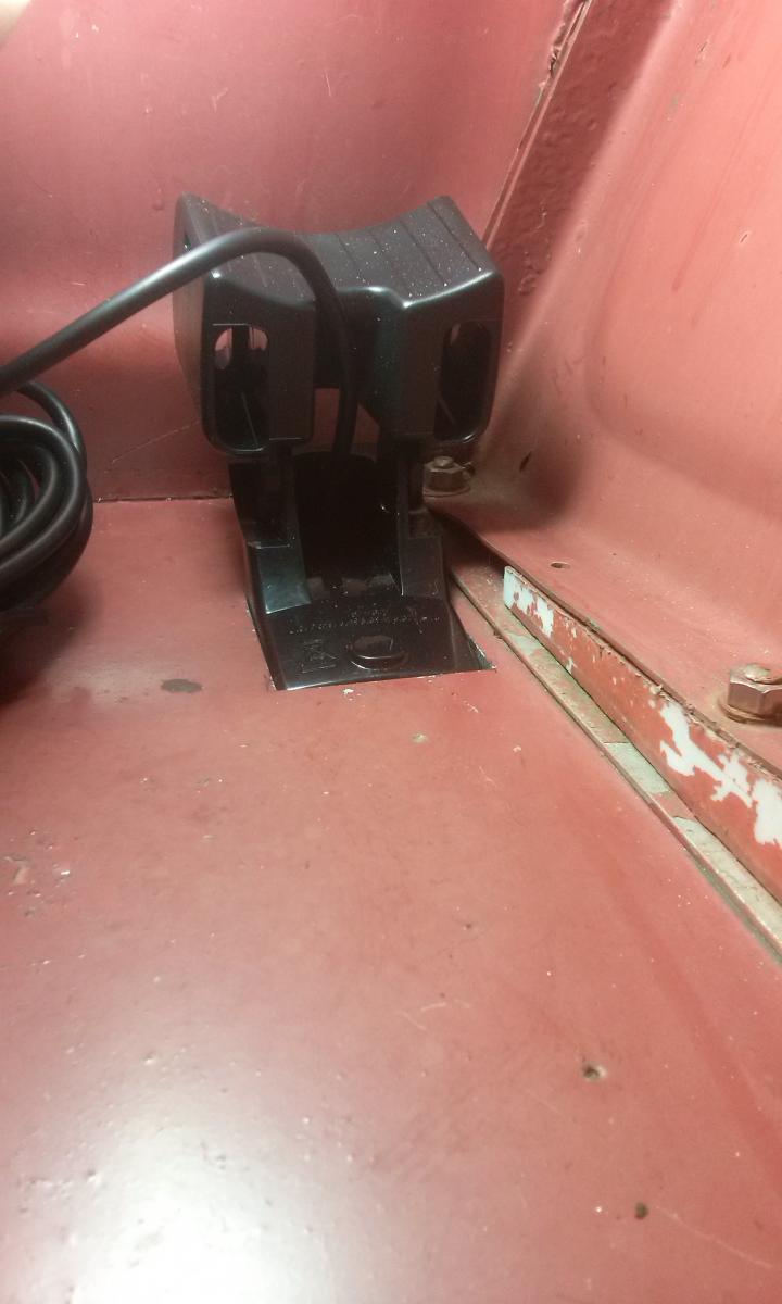

Ещё, можно вопрос задам в твоей теме, не хочется новую открывать. Друзья, во первых поздравляю всех с наступающим Рождеством, с Новым Годом уже все и всех поздравили, а вопрос такой: врезал в транцевую плиту сонар от эхолота, скажите пожалуйста: надо его опускать ниже или нет, будет работать, а с другой стороны и не хочется опускать больше, что бы не снести чем нибудь. А может можно ещё поднять немного, как думаете? Саша извини, что не по теме.

Привет. Из ABS пластика на 3д принтере распечатал :) Не жалко спрашивай :)

Дак это, зря продрявил. Можно было сверху на герметик приклеить и все. Он прекрасно работать будет.
3 157
1 311
Интересовался, сказали что Гармин Страйкер не работает, да и ничего страшного не будет, вот можно выше или нет, если-да, то это вообще за...сь, или надо ниже, вот в чём вопрос. А с АБСа, это многослойный чтоли получился? Я просто раньше из АБСа бары клеил для машин(что между передних сидений ставили). А из капролоктана никак не сотворить, он бы попрочнее был.
