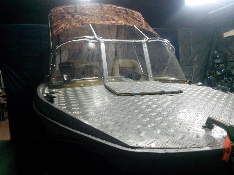

Нужен совет. Сделал новый лобовик, поставил, все хорошо.
Но в месте прикручивании орг. стекла и корпуса лодки раньше стояла резинка с буртиками. От времени она развалилась, что туда ставить? Нужно ли туда что-то ставить?
Есть варианты: Вырезать с обычной листовой резины(микро-порка), посадить на герметик. На герметик не хотелось бы, если вдруг менять, то отрывать придется с краской.
Добрый день. У меня тоже родная резинка спрела и развалилась. Поставил вместо нее велосипедную камеру. По краям пластины камера выходит немного наружу. Как раз получились аля-буртики.

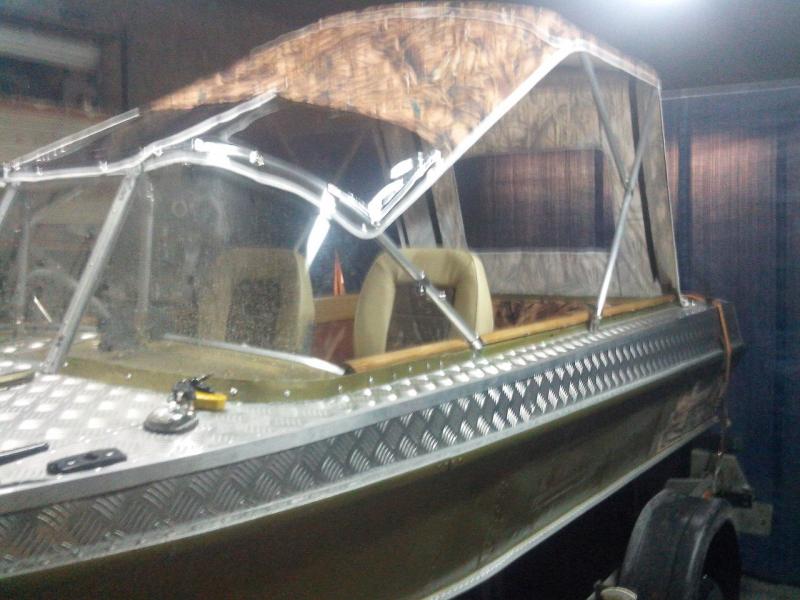

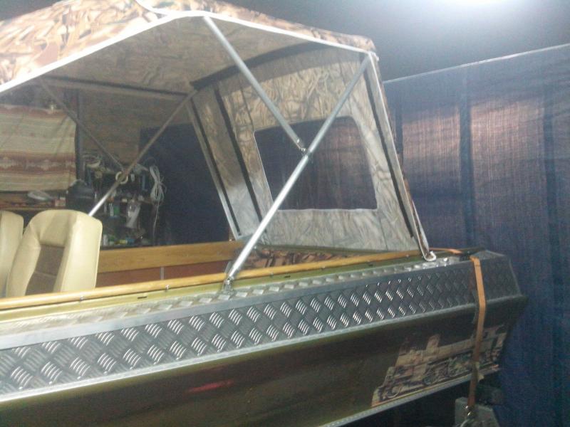

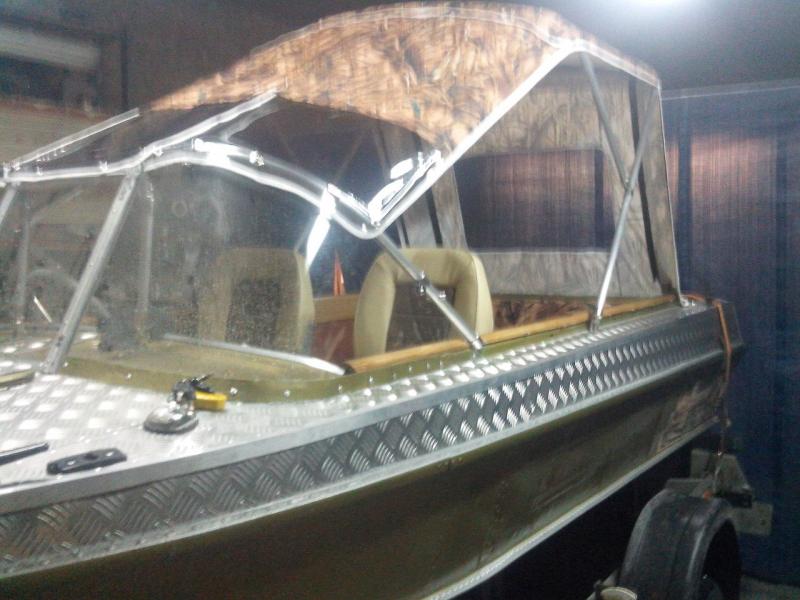

Хочу сейчас дуги гнуть и тент шить ходовой.
Высоту от пола 1.5м хочу сделать. Кто пользуется тентом, какая высота у вас и оптимальное количесво окон(бока и зад, может часть верха нужно сделать) если придется ходить в не погоду?
В моем тенте бока откидные, на 50% мягкие окна. Крыша, выход к калитке и к мотору без окон. Обязательно сделайте повыше в тенте отдушины для циркуляции воздуха.
9 555
4 760
:) Вот для примера тенд на КазанкеВысота 165 см. :pardon:

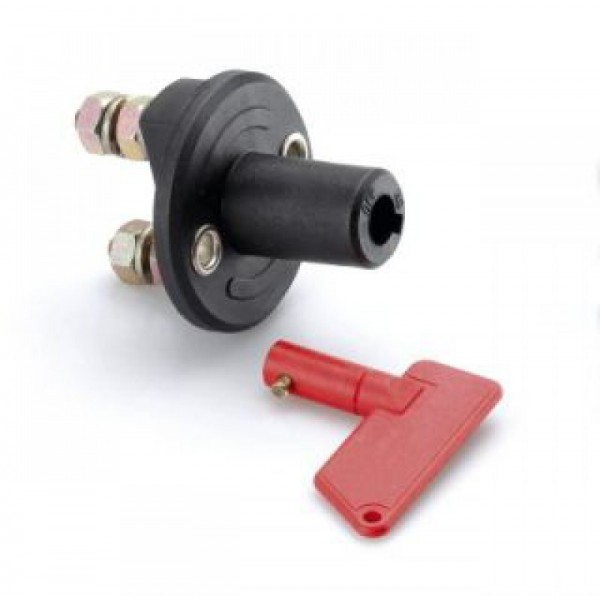

...А вот что делать с зажиганием пока не придумал.
Самое простое поставить тумблер...
Самое простое это две кнопки ПУСК и СТОП

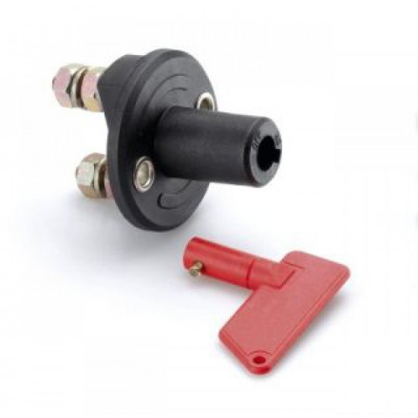

Включение "массы" Камаза спокойно работает на стартере ПЛМ без релюхи - проверено :yes:

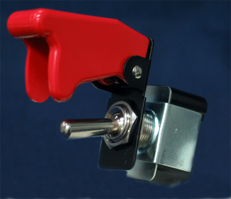

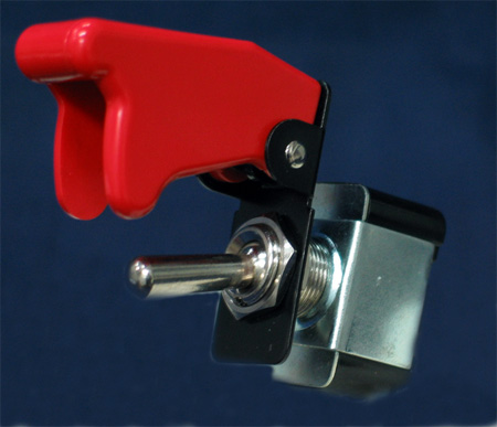

и на "зажигание" любой тумблер, ну чтоб покрасИвше то вот такой "а, ля АВИА"
и установить тумблер на "кнопку стоп" так, чтобы в закрытом положении был ВКЛ,, т.е. крутИ, не крутИ стартер - мотор не "чихнёт" даже :D ...
з.ы. Общее отключение сети естесьно "массой" у аккумулятора
ФСЁ :pardon:

Стоп кнопкой у меня не получится, стоит зажигание батарейное. Тумблер с крышкой наверное самое то. :)

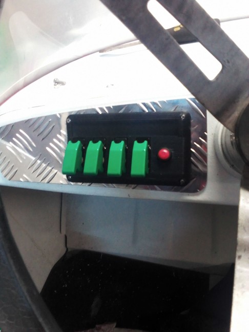

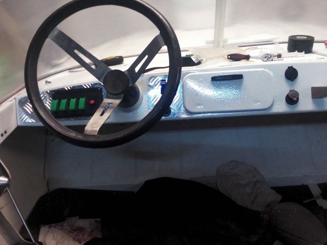

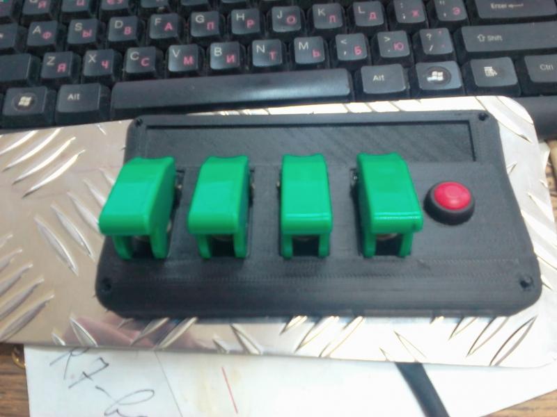

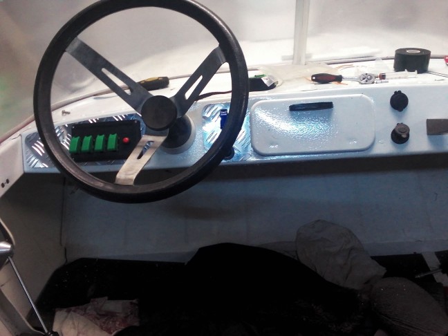

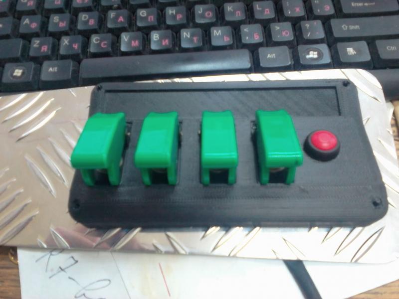

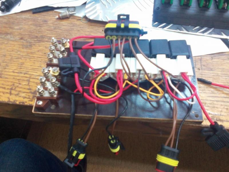

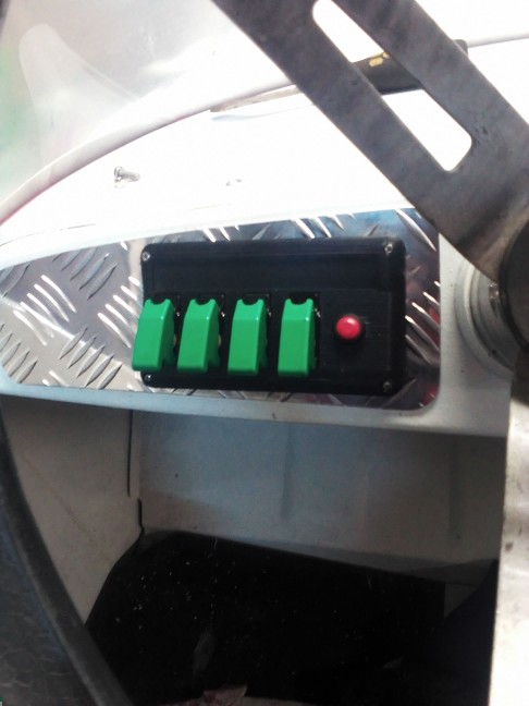

Напечатал панель под включатели :D Осталось надписи сверху вклеить :)

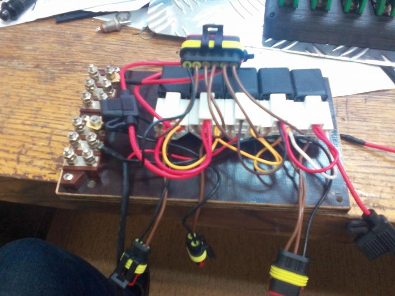

Выходные попытаюсь смонтировать проводку. И перейду к тенту.
Msmer54 сказал(а):
Напечатал панель под включатели :D Осталось надписи сверху вклеить :) ...
:good: ... такую же хочу :roll: :D
27 140
2 172
Msmer54
30.08.2011
936
164
нужно ее в бою проверить))) так еще одну принтонуть не сильно сложно. Она кстате 5 часов печаталась))))
Msmer54
30.08.2011
936
164

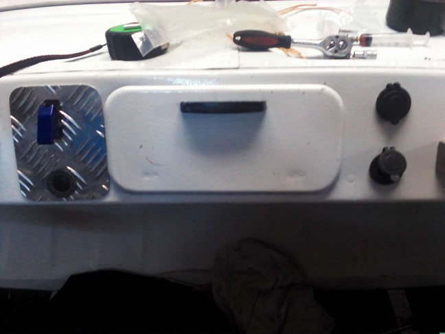

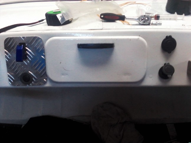

Собрал панель, все прикрутил.
Врезал китайские прикуриватели, получилось отлично :)

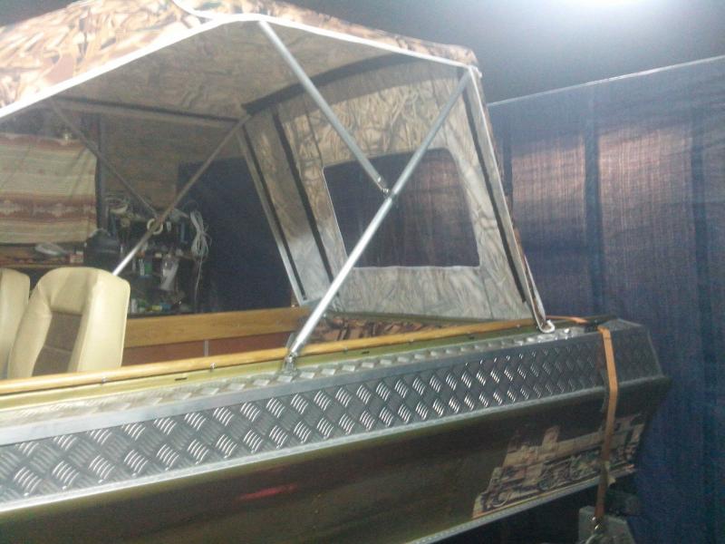

Осталось тент пошить. Не знаю что выбрать из материала... Это первый тент считаю не целесообразно тратить больше 500р за метр(да и жаба давит), что то более подходящее у нас я не нашел.
В магазине есть Оксфорд 600D PU(Минусы известны не держит ультрафиолет) и есть обычная палаточная ткань(минус что садится, за то не развалится от солнца)
Как думаете что взять?
27 140
2 172
Оксфорд я бы взял на боковушки.
А верх из самбреллы или оксфорд в два слоя.
