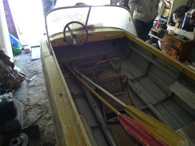

Всем привет. Краткий отчет о ремонте. Приобрел лодочку года три назад, в конце сезона. Думал щас быстренько за зиму все сделаю и в новый сезон на новом комплекте русалок буду ловить :lol: :lodka: В итоге год простояла в гараже, не было времени на ремонт. И только на второй год смог ее покрасить, но на этом все и закончилось. На третий год оборудовал гараж печкой, с новыми силами продолжил работы.
Сейчас дело подходит к концу :) , но еще кучу работы осталось :!: :
*сделать лобовик
*навесить мотор
* и тент ходовой

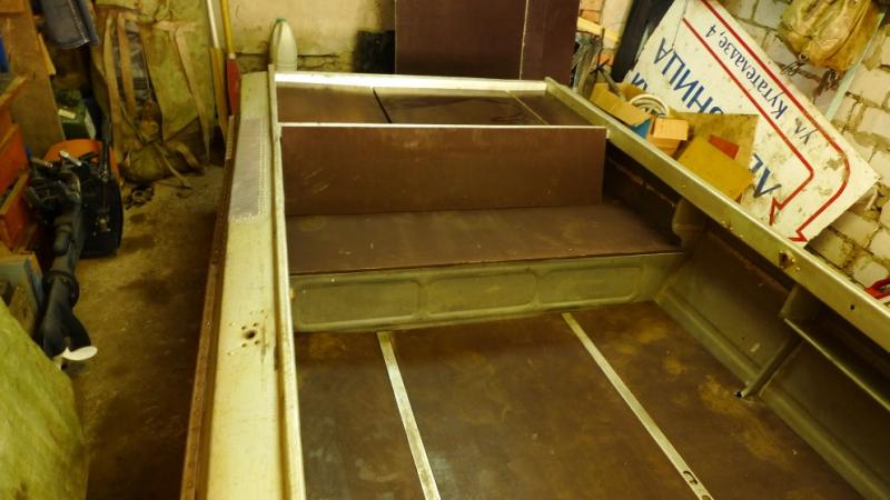

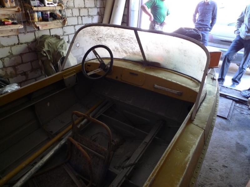

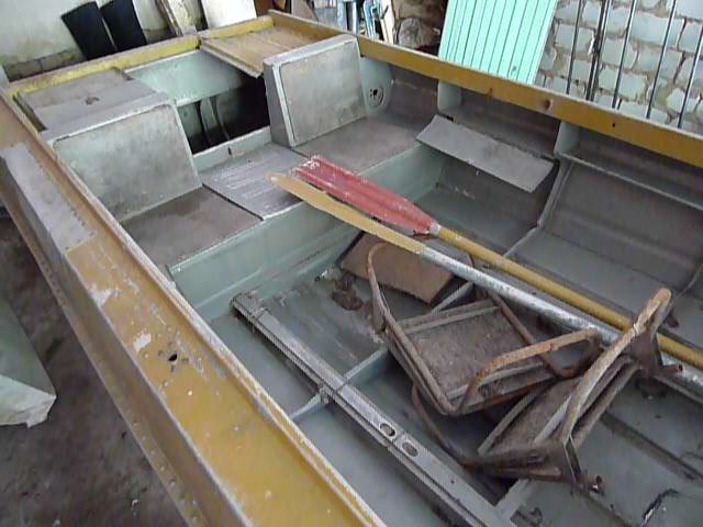

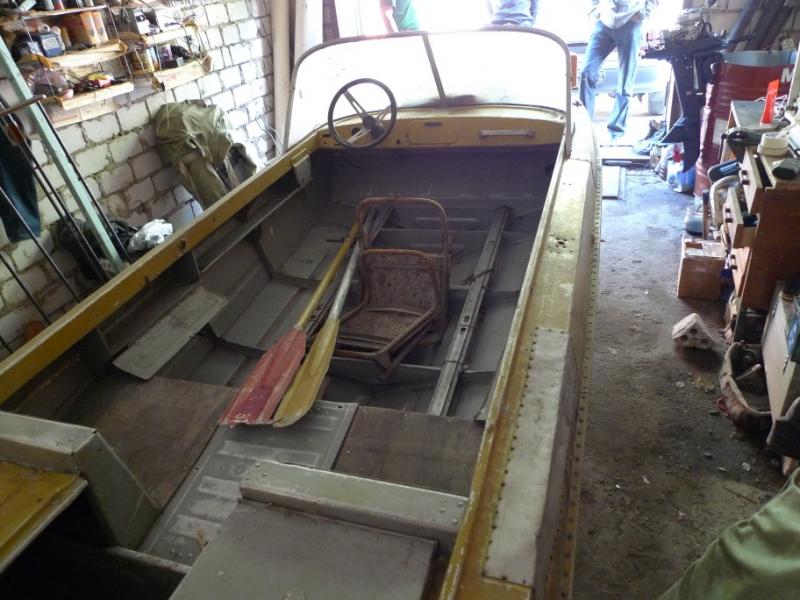

Состояние лодки было на твердую троечку. Помят передок, разбитое лобовое стекло, пробоена в борту и кривая заплатка. Сланей не было, от сидушек только каркасы. Лючки около кормы все помяты были и задний диван нуждался в ремонте. Днище ровное заплаток не было, заклепки все намести, набор шпангоутов был целый и не лопнутый.
В током виде я ее купил.

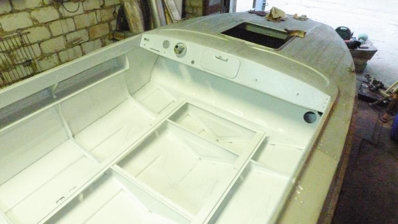

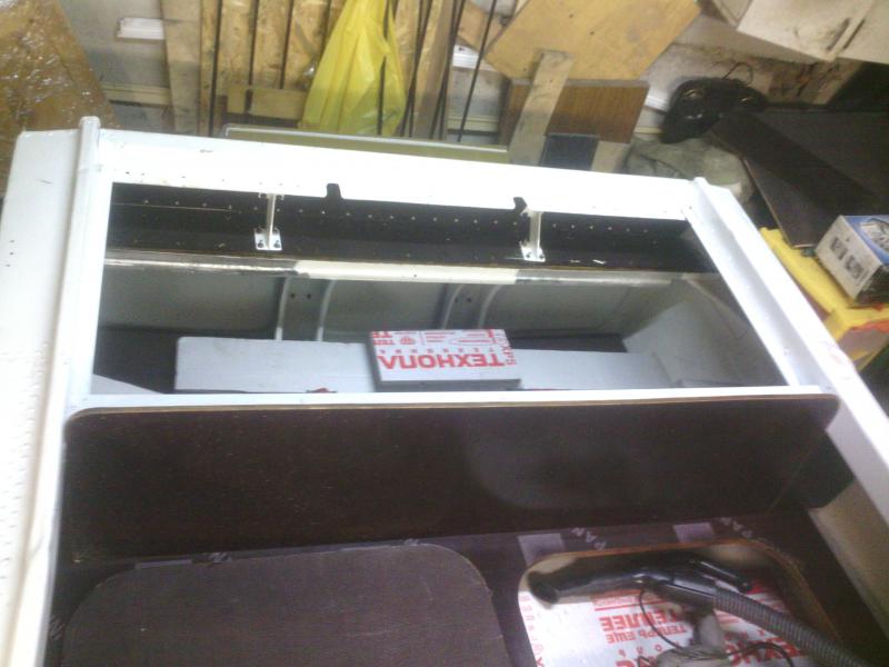

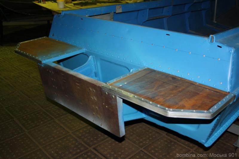

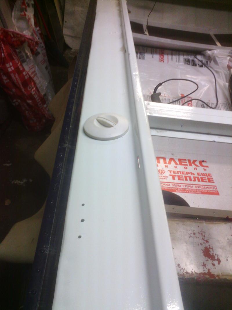

Перед тем как начать красить, было принято решение вырезать в корме задний диван и крышки.

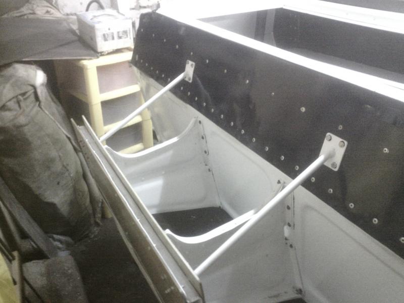

По бортам так же пришлось убрать бардачок и переделать их в полки.

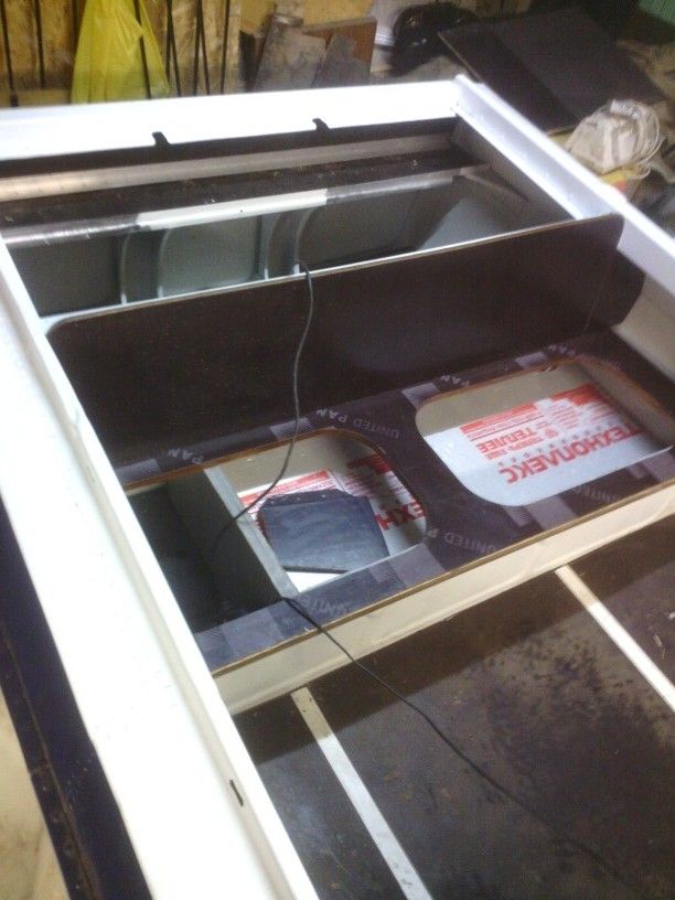

Под сиденьем сзади решил сделать отсек для аккумулятора и небольшой бардачок. Остатки места буду заполнены пенопластом.

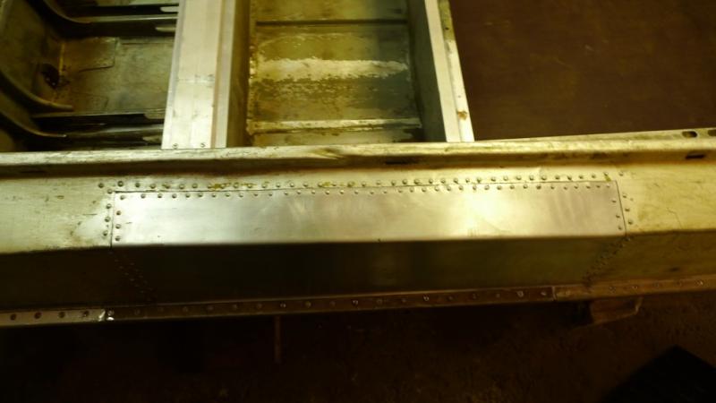

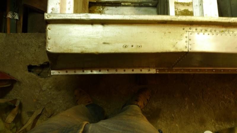

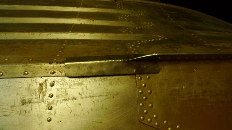

Заплатка на борту держалось на полугнелых винтах М3. Заплатку переделал, и проклепал на заклепки с герметиком.

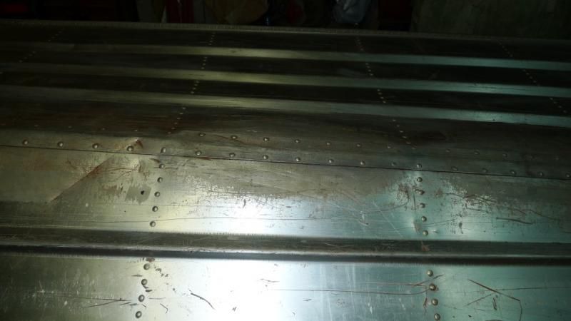

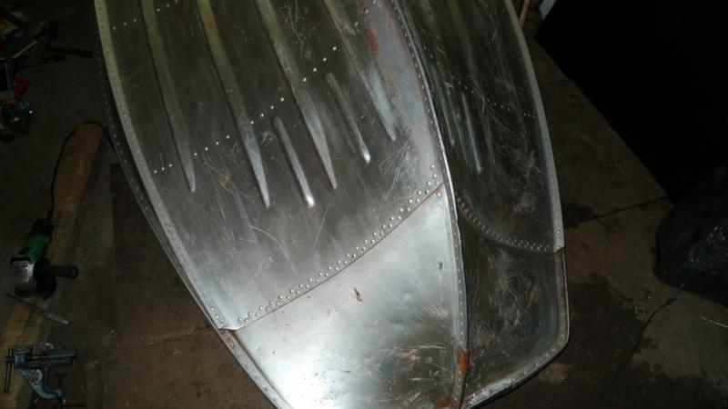

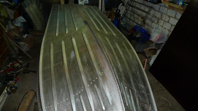

За тем пошел нудный процесс обдирания краски :)
Почитав форум, думал что окажется все гораздо за нудней и долгим. Но опять же благодаря форуму сразу сделал правильный выбор в пользу материалов для смывки краски и процесс занял всего 4 вечера часа по 3 с перерывами.
На лодку ушло, где то 3 литровых банки БОТИ 700. Особо не спешил, смывку наносил кистью на не большой квадрат размером 70х70см и накрывал пленкой. Следом пока краска растворяется под пленкой, наносил на следующее место.
Пока покрасил второе место и закрыл пленкой, первый пятак можно было уже чистить. Использовал грубую щетку для подметания верстаков, где то брал мягкую щетку с проволоки.

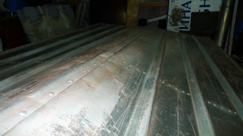

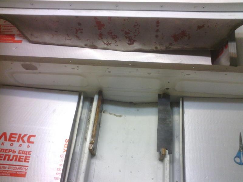

Всем известная болезнь первых казанок это гниющая железяка на дне лодки :D Она меня не миновала :hahaha:
Эту хреновину сделал из нержавейки из двух частей и сварил. Опять же клепал все с автогерметиком для стекол.

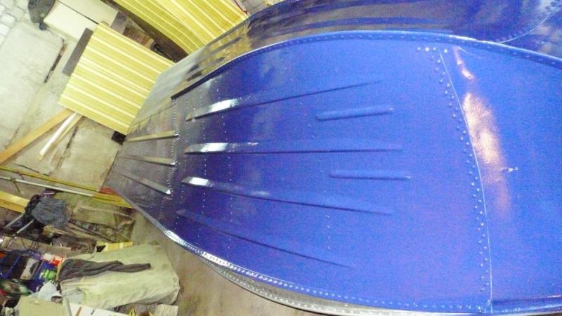

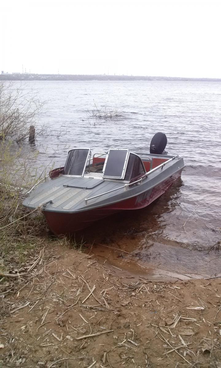

Цветовую гамму подбирала супруга :) Я хотел ее покрасить... да и забыл уже как хотел покрасить :D

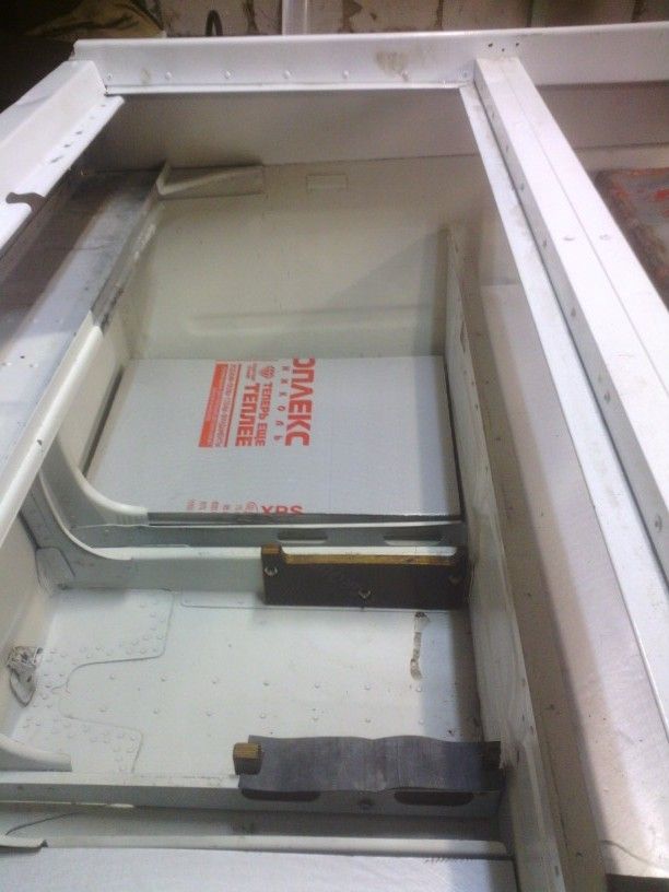

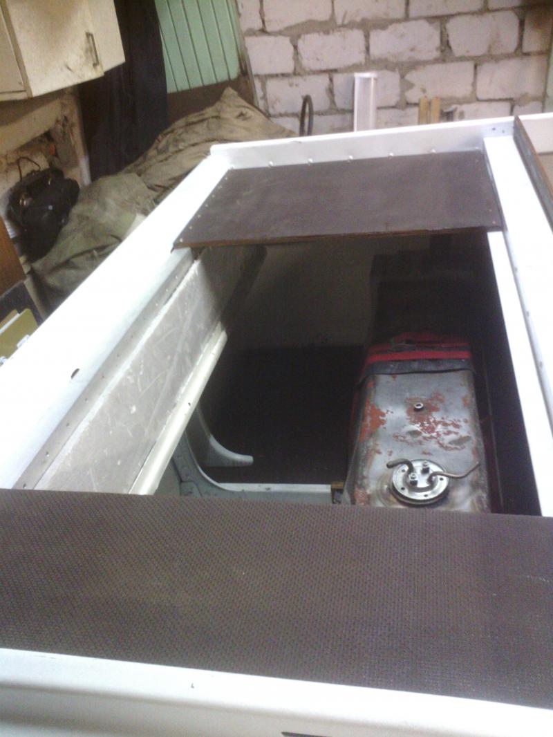

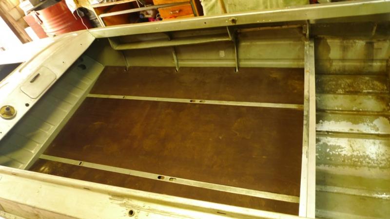

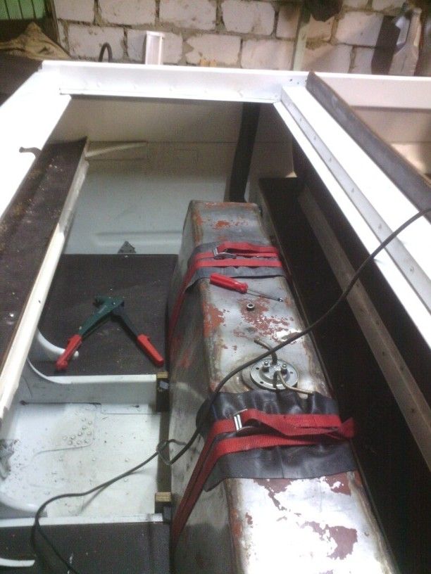

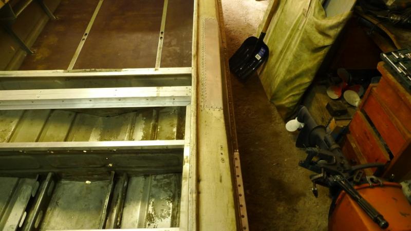

Бак поставил в корме. Он совсем не стандартный, сделан из нержавейки для жигулей в багажник. Подарил мне его товарищ. Емкость в районе 52л. Установил я его на небольшие шпангоуты с 22мм фанеры. А потом уже стропами притянул к продольному набору. Слани сделал из 9мм. Все края были пропитаны олифой.

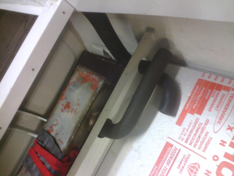

Задний диван и заливная горловина.

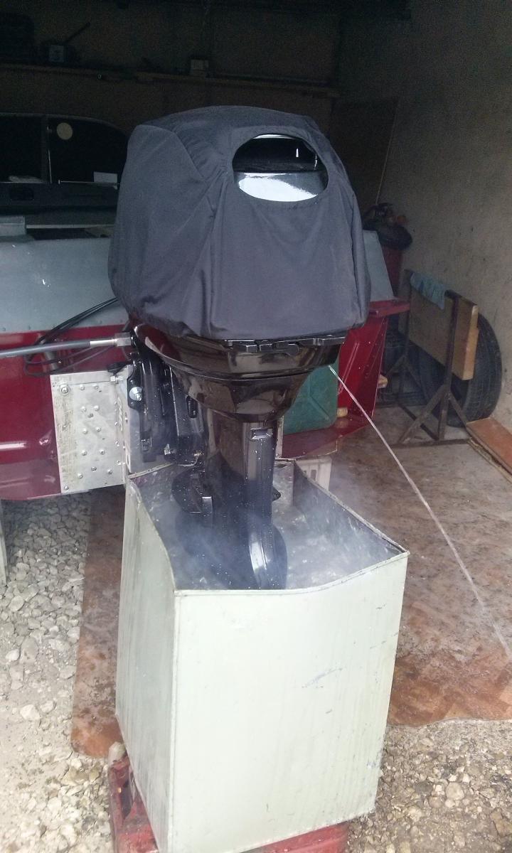

Молодец Саня. Хорошо получилось, у меня тоже такая же, я всё это уже прошёл и я тебя понимаю. Про трим это ты хорошо думаешь, я себе сразу брал к мотору, что бы не тягать его руками, да и мотор уберечь где (подводные камни). Если будут вопросы, чем могу помогу-отвечу. Небольшое фото.
колпак самодельный?
3 165
1 318
Борис Николаевич сказал(а):
колпак самодельный?
Вопрос не понял, какой колпак?
колпак самодельный?
колпак на моторе
3 165
1 318
Почему самодельный, колпак родной.

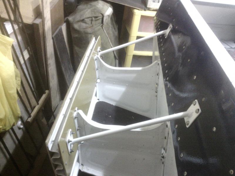

Александр, хочу добавить к "тюнингу" твоей лодки, ещё ставят кринолины, тем самым усиляют 9 шпангоут от расшатывания. Себе тоже хочу замутить, но всё время не хватает. Фотки есть, товарищ один накидал, если что пиши. Вот одна.
28 259
2 880
Выглядит хорошо и функционал на лицо! :good:

Рефленку наверное буду делать :))))) Хочу усилить палубу возле бомболюка, но лист будет не цельный. Разделю его на три зоны. Насчет кринолинов я думал уже, но у меня рулежка будет советская. Буду как то по другому делать...
А так да полочки хорошие, если вдруг придется мотор ремонтировать)))
Александр здравствуйте.
Патрубки на горловину с охлаждения автопрома ваз? Они какбэ не бензомасло стойкие
Msmer54
30.08.2011
949
181
Нет не с ваза. С чего такая информация? Еще не видел ни одного патрубка с жиге чтоб были раскисшие.
Mark69
30.09.2014
218
Екатеринбург
F40BETS
Ну по фото диаметр не определю :roll: а по изгибам похожи на радиаторные
