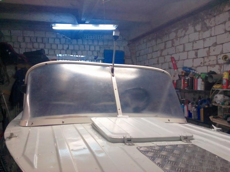

Думаю что можно выше, я бы сделал на ровне. Что бы лишних завихрений с пузырями не было, а то будет врать.
Да слоистая структура, пока только такой материал для печати. Думаю что будет держать.

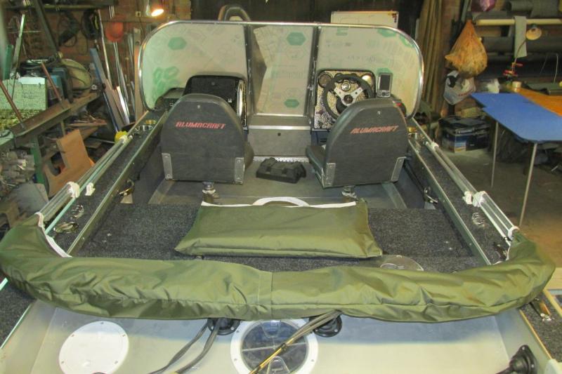

На основную дугу взял 25мм и вспомогательные дуги 20мм. Крепеж для дуг у меня под 22мм трубу. Придется маленько переделать.
Высоту тента планирую 1.5м, может чуть уменьшу.

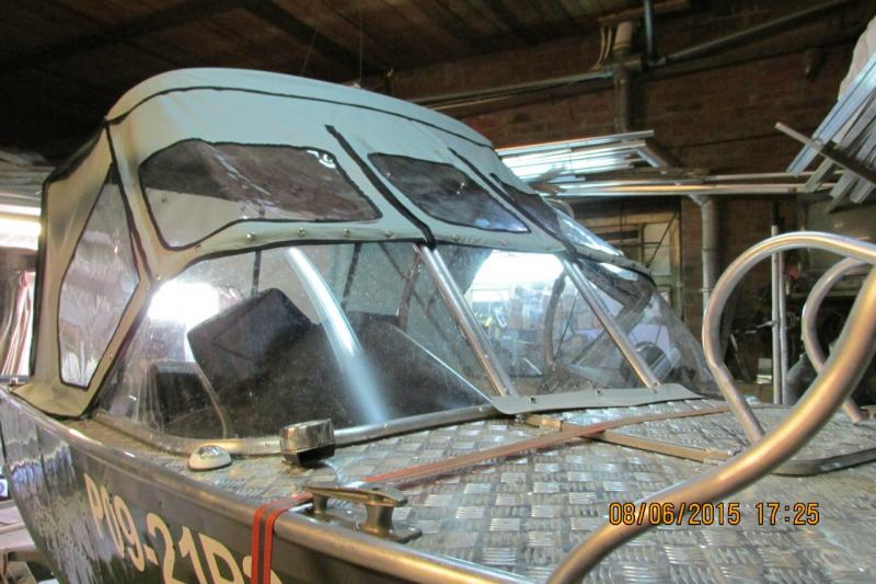

Александр привет. Наткнулся вот на одну фотку, вот примерно так должен быть тент над головой(это по мне), только лодка не такая, а принцип то один.

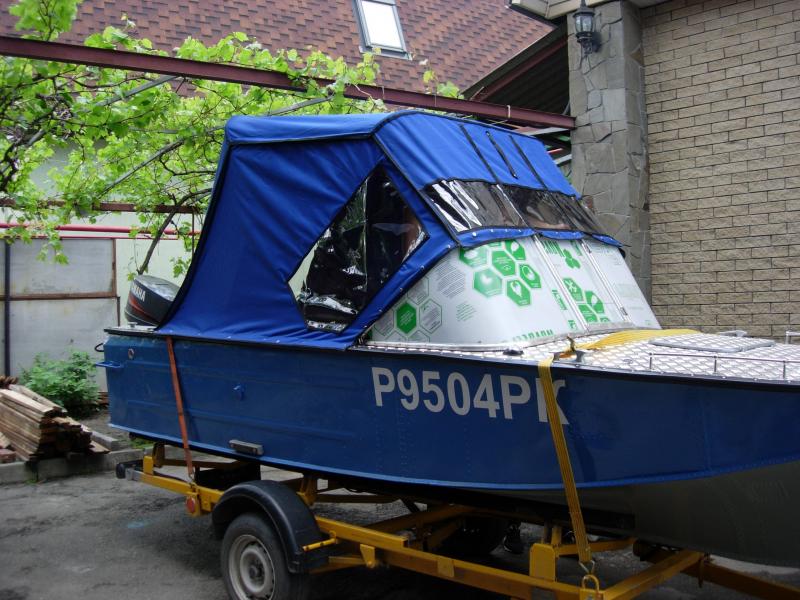

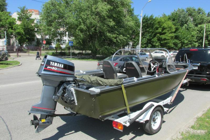

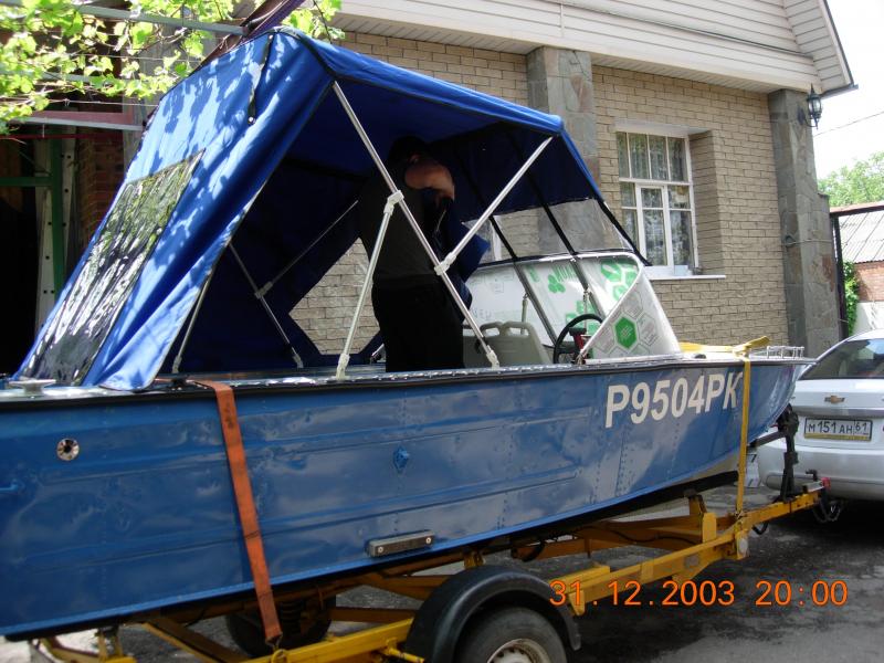

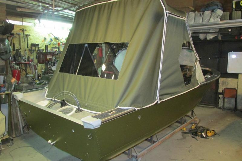

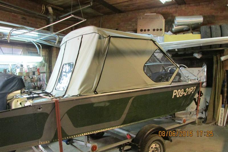

:) Делали на Прогресса вот такой вариант.Тоже и на К2М.При таком расстоянии между дугами на" крыше" нужна третья дуга.Иначе намокнет и будет провисать,да и на скорости хлопать меньше будет.На казанке смотрится высоковато,но заказчик высокого роста и хотел ходить не сгибая головы. :pardon:

Ходить это громко сказано...Но все равно класс :)

:hahaha: Илья! На рыбалке,конечно :hahaha: Ну правда ,высокий! :lol:

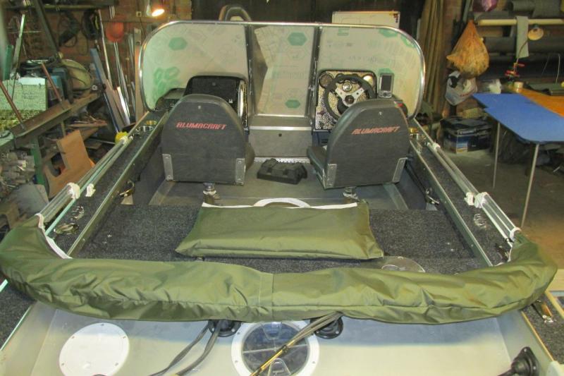

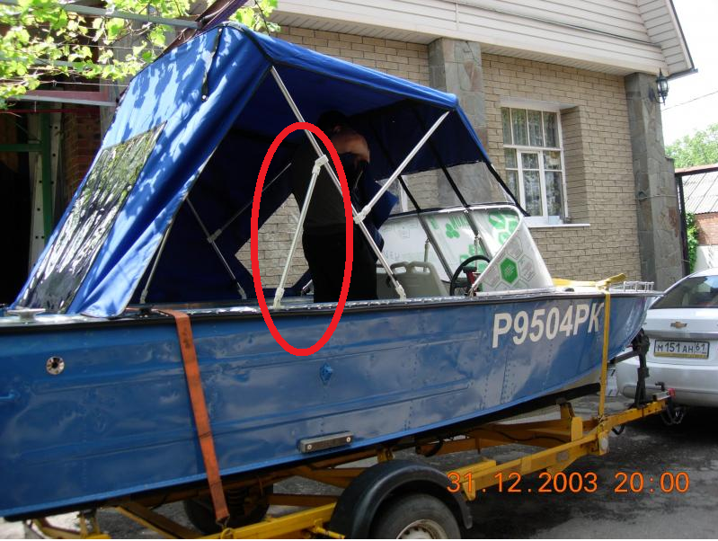

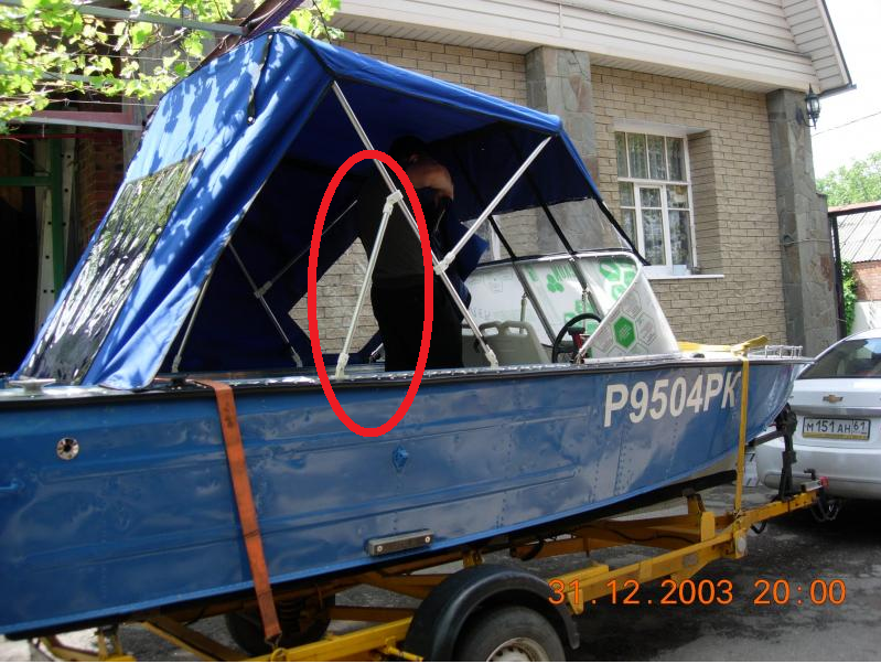

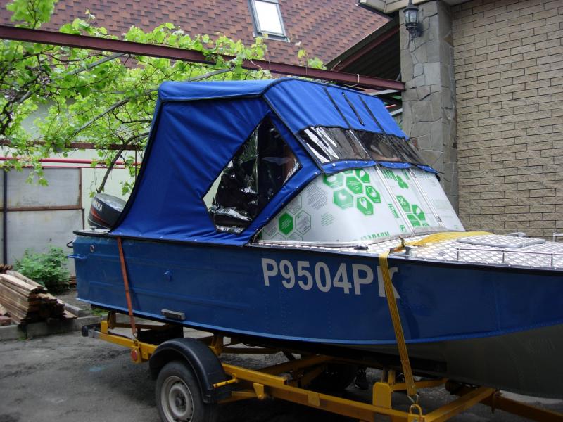

Владимир. Интересно как тент складывается на проге. Хомут распорной стойки скользит вверх? Он без фиксации?
9 555
4 762

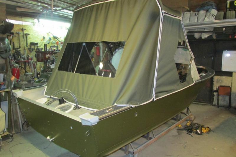

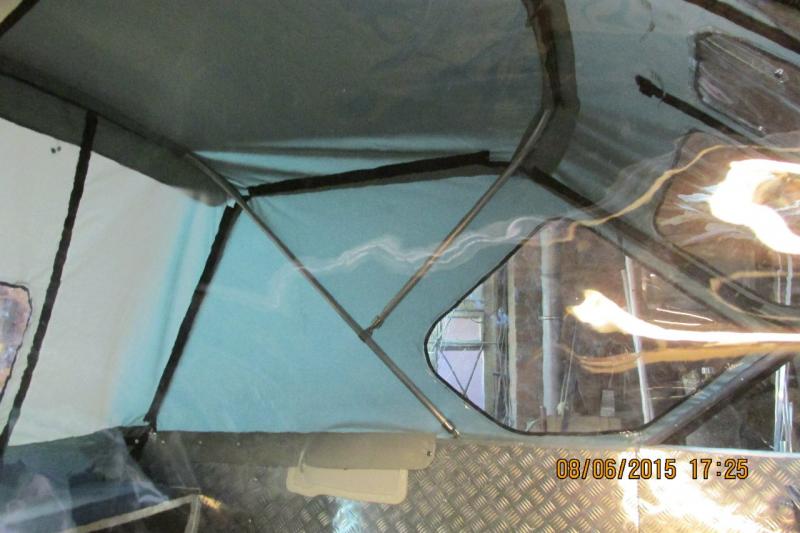

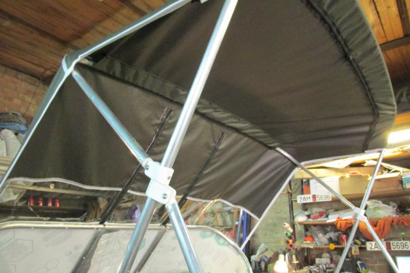

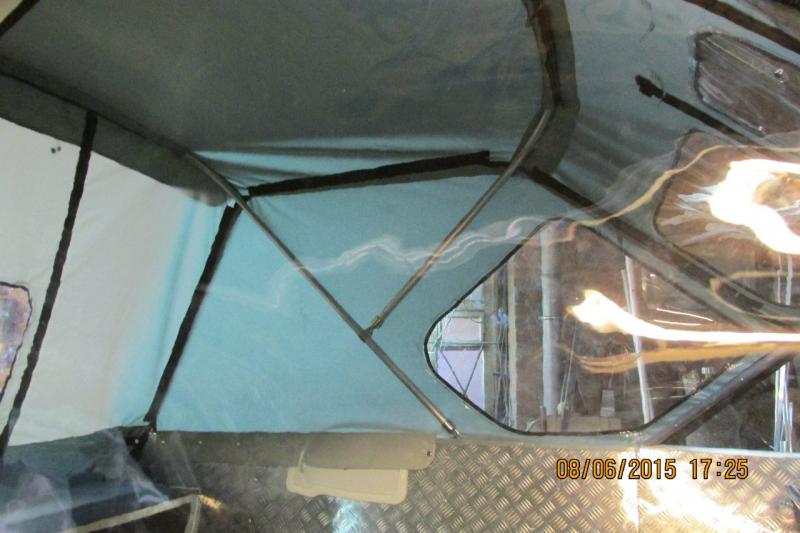

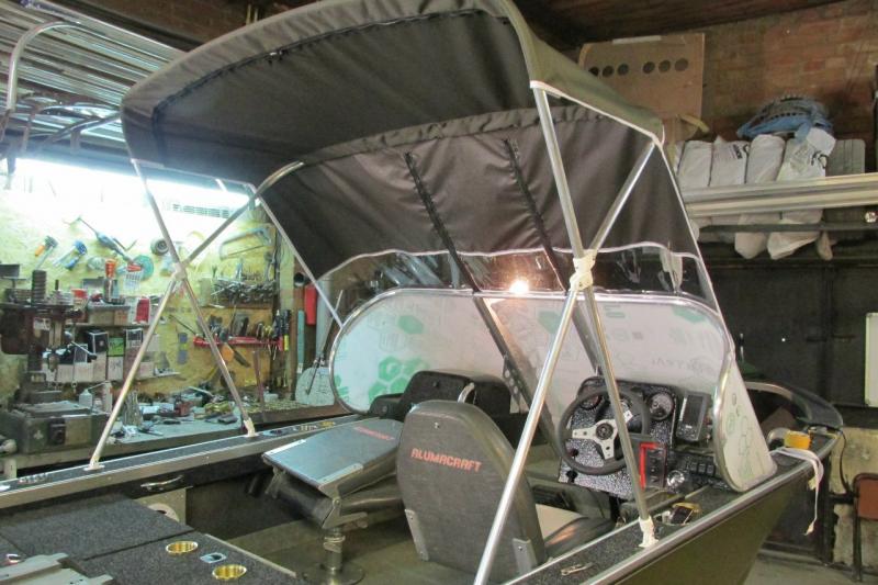

:shock: Да нет ,нормально складывается.Вот вид изнутри. И спереди.
Msmer54
30.08.2011
944
179
Я про синею лодку. :) Красным обвел, может чего не так понял.

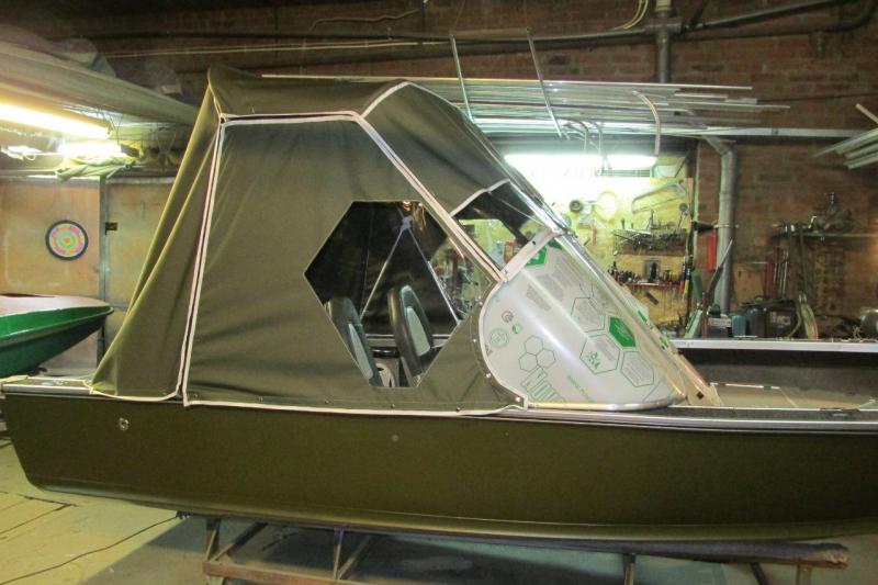

Прикинул к своему эскизу положение кресла, над головой будет метр. Думаю нормалек будет.
9 555
4 762
Понял! Стойка легко съёмная.Такая конструкция позволяет отстегнуть боковины и заднею часть тенда.Верхняя часть остаётся натянутой.Так называемый "битоп" получается!

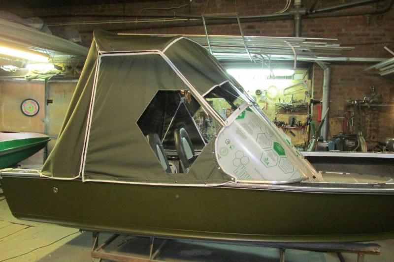

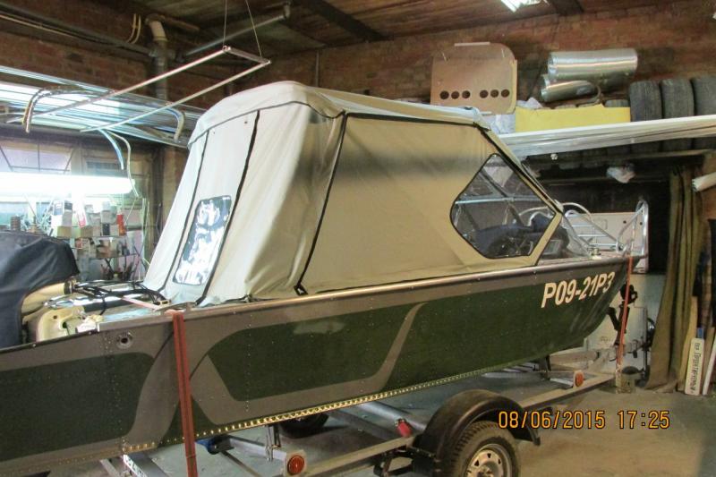

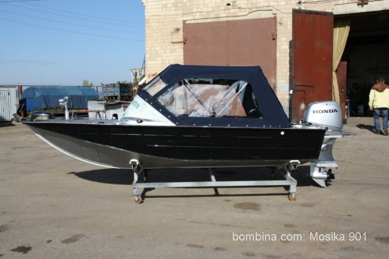

Вот пример на другой лодке ,но принцип тот же.Три варианта использования ,тенд трансформер. :pardon:

Красота спасибо за примеры. Передвижные точки крепления тента не использовали?
9 555
4 762
:) Да пожалуйста! Нет ,крепления не передвижные.

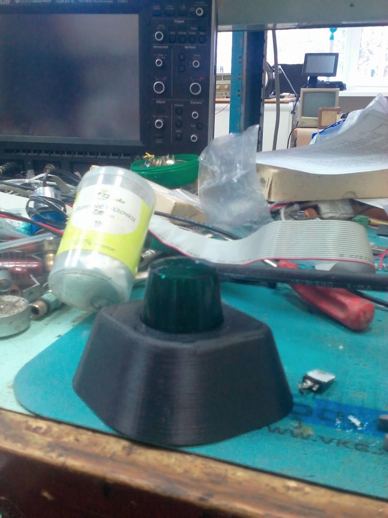

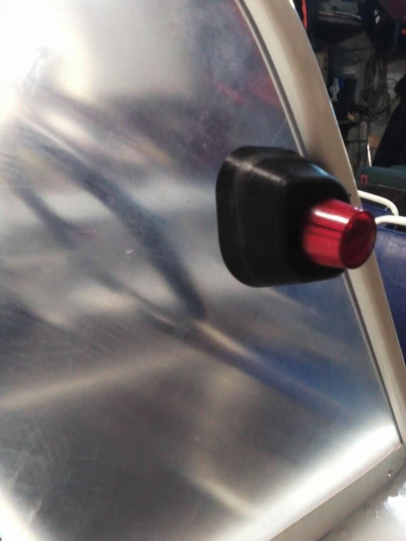

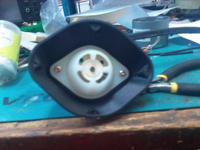

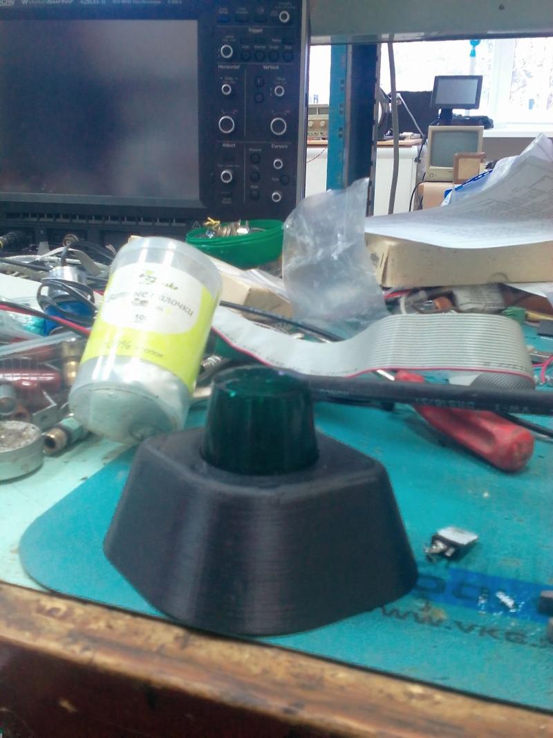

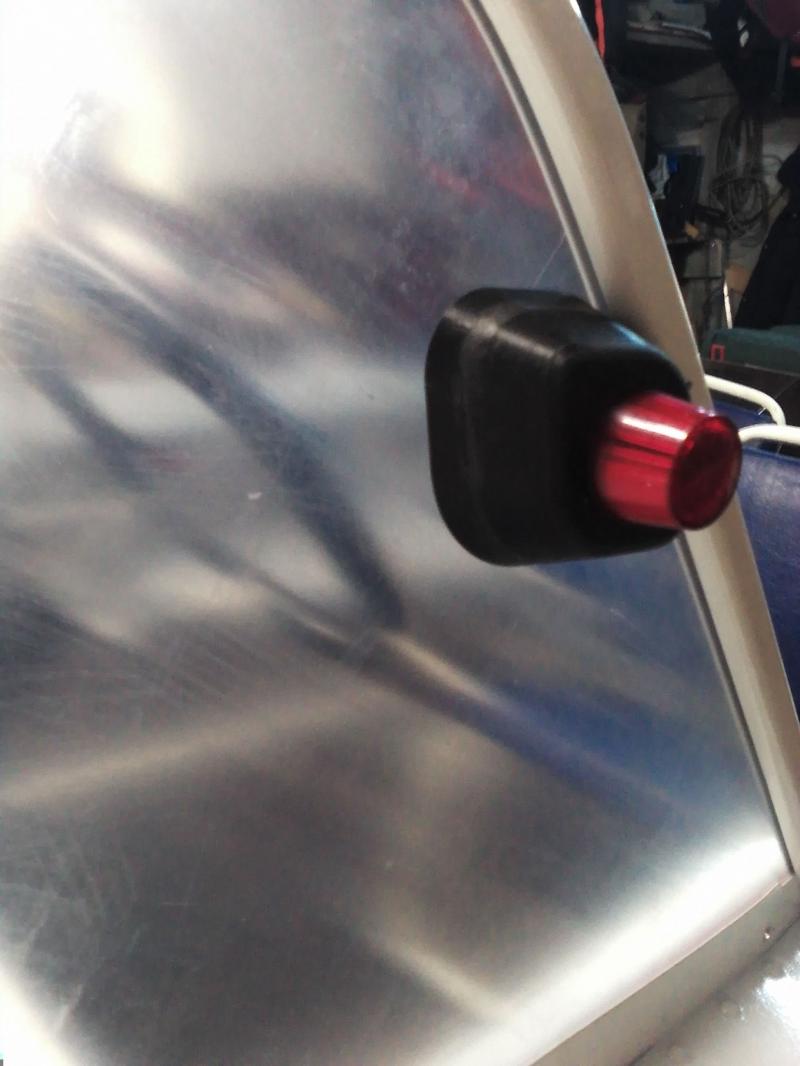

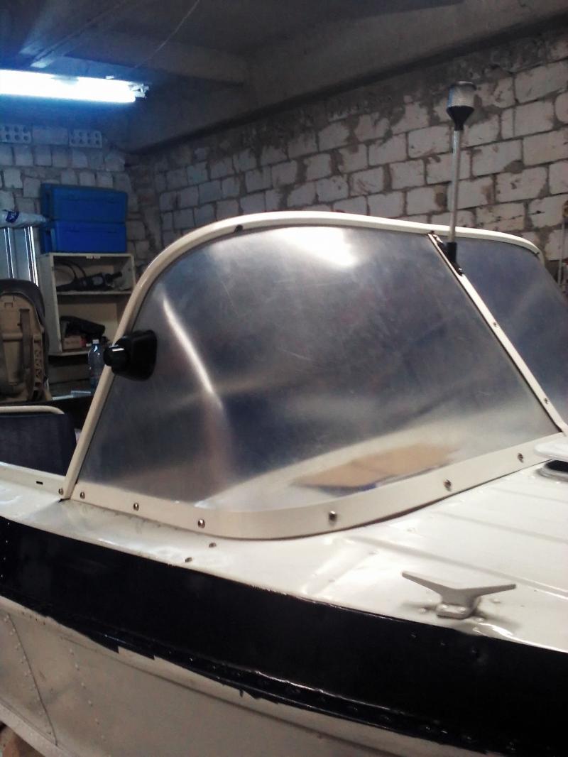

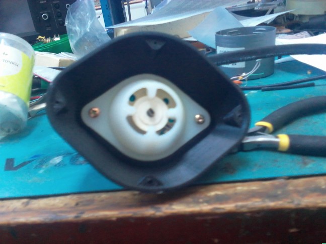

Закрепил стекло. Поставил ходовые огни. :)
Новомодные огни жаба задавила покупать :unknown:
В закромах нашел два заводских огня, вроде с ОБИ. Стекло дырявить не захотел. Вообщем напечатал корпус для бортовых огней. Топового огня не было. Пришлось полностью изготовить. Крепления и сам корпус также напечатал, штангу сделал из лыжной палки, вместо стекла использовал кусок трубы из оргстекла. :)

Ну и отлично получилось как заводской. Как говориться Наши руки не для скуки.

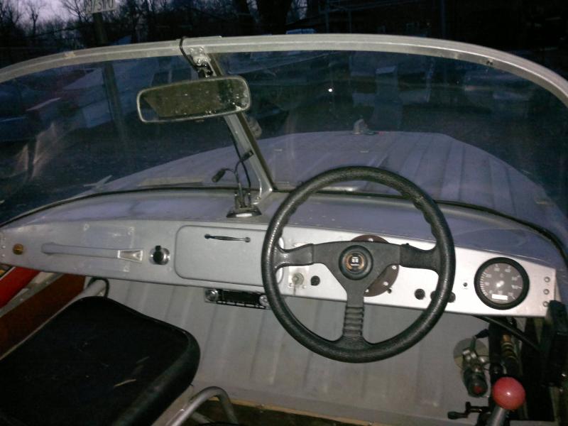

Дума над органами для запуска мотора. На старт хочу поставить кнопку с вихря. А вот что делать с зажиганием пока не придумал.
Самое простое поставить тумблер.
Как бы две мысли:
1. Что бы случайно не включить.
2. В случае форс мажора быстро включить.
3. Что бы удобно :)
У кого как сделано?:)
9 555
4 762
:) Ну у меня так;Н запуск стоит замок с ключом ,а на стоп тумблер. :pardon:
