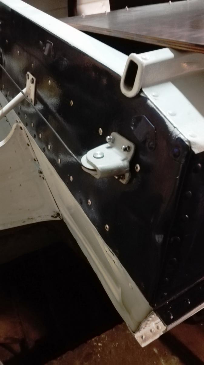

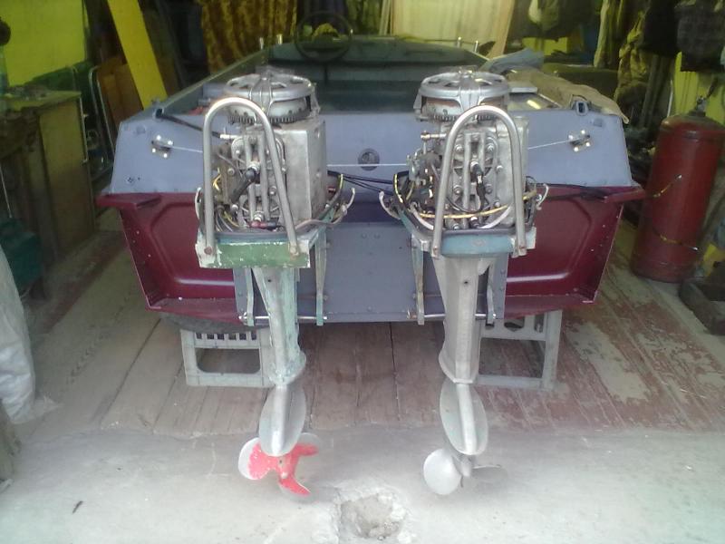

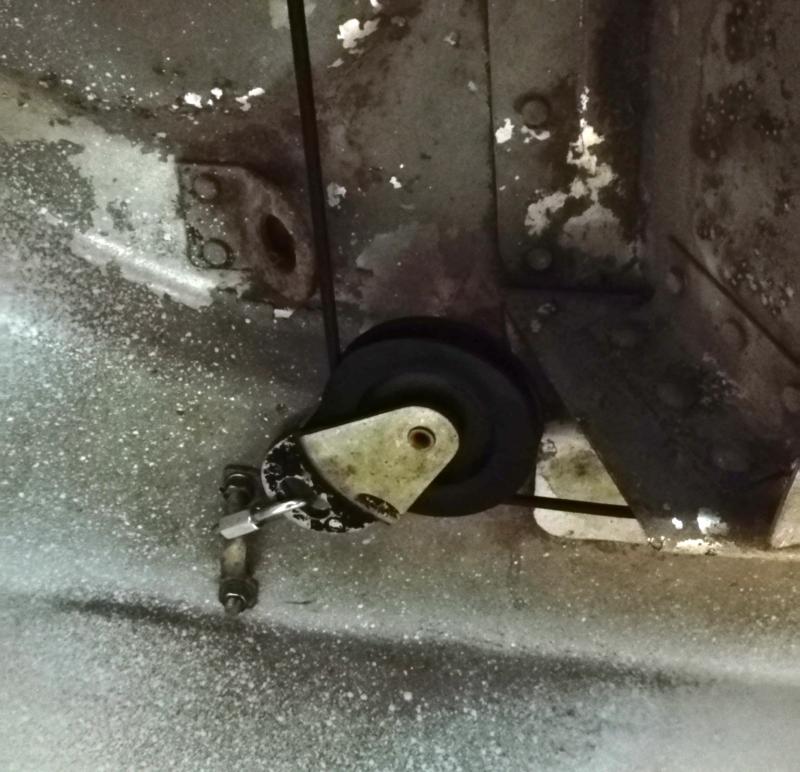

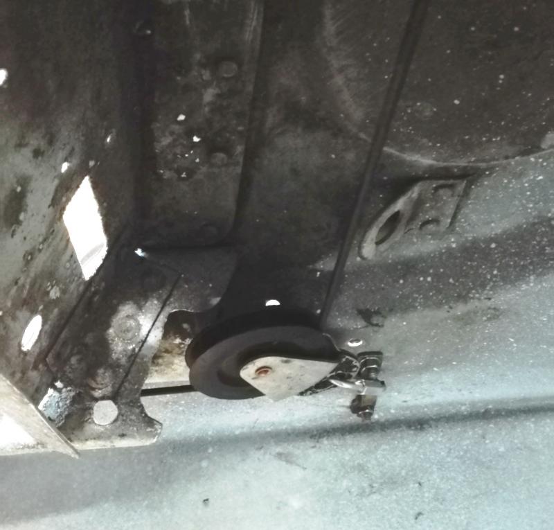

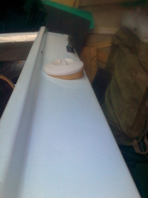

Ярослав вот на этой фотке видно как и под каким углом стоят ролики, поверь ни разу не слетали. Ролики родные, стояли на боковых полках внизу, от угла под панелью трос шёл на эти самые ролики(сверху вниз), их убрал и перенёс назад, рулевой трос пошёл строго по прямой, без переломов. Сначала навешивался мотор, затем выставлялся оптимальный угол ролика, и потом он крепился.

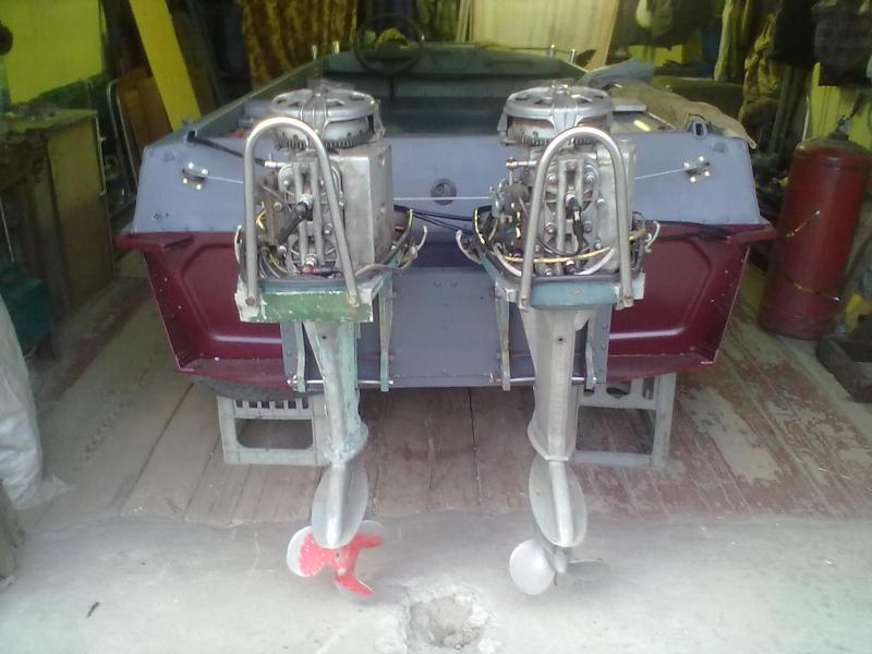

зачем мне верить или не верить, я через это проходил, делали у нас подобную схему на 5М2, переносили ролики так чтобы трос шел без изломов по горизонту, только там трос в принципе шел по прямой линии, с выносным транцем трос пойдет под углом к одному мотору потом параллельно транцу к другому от него снова под углом. Вид сверху имеется фотография вашей установки?
3 165
1 319
Ярослав сказал(а):
Да это моё фото и моё т.с.

для двухмоторной установки имеется еще один минус такой схемы это меньший возможный угол поворота моторов, при варианте с тягой его нет
3 165
1 319
Ярослав с тобой соглашусь, вправо рулилось не до конца, а влево всё гуд. К сожалению нет других фоток.

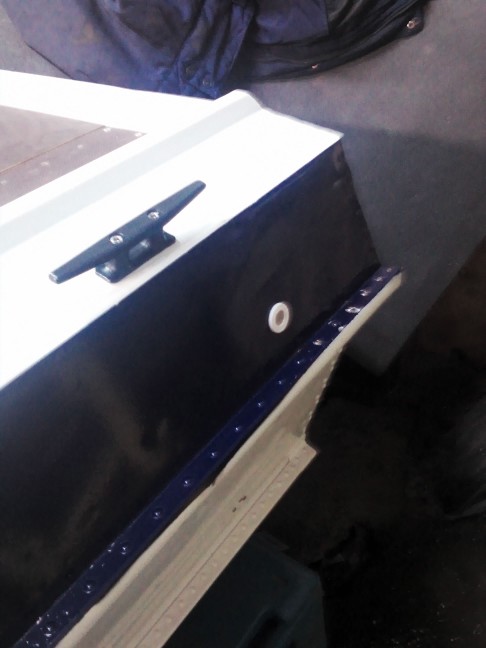

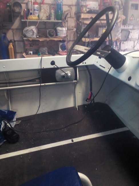

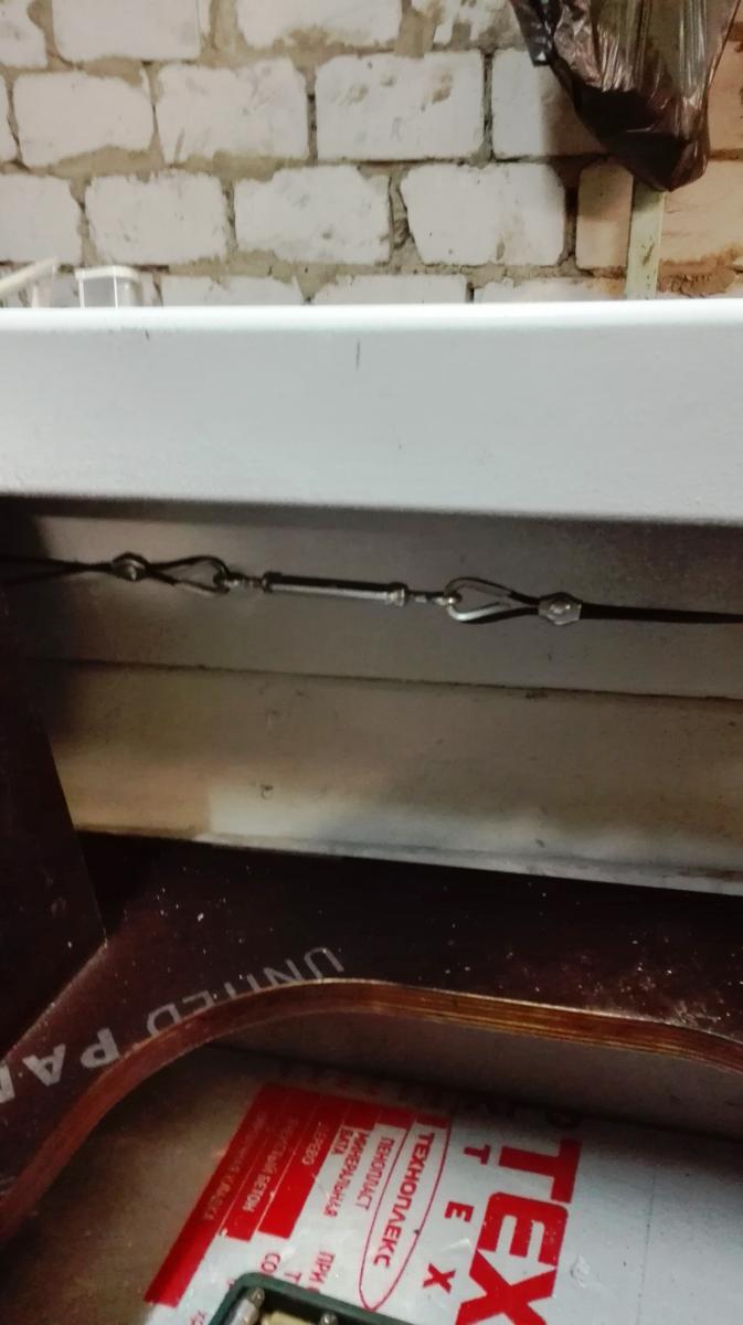

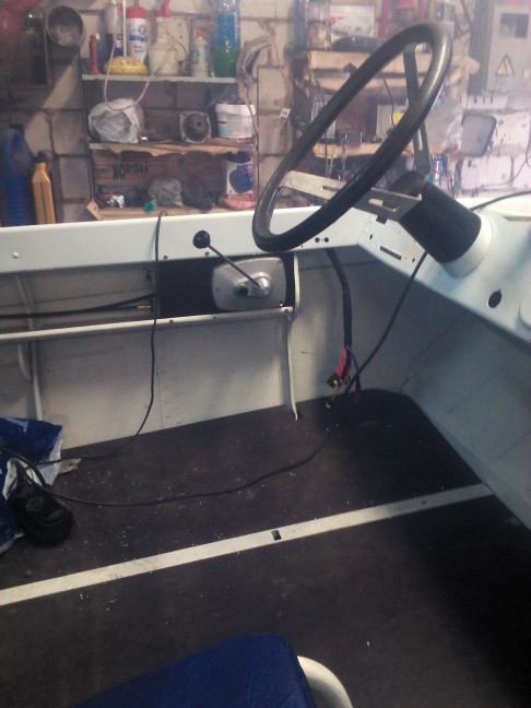

Наконец проложил штур-трос :D Задача оказалась не из простых :lol:
Ролики под панелью перенес в глубь, по вешал на карабины 4мм. Ролики на корме пришлось, маленько перегнуть. Так как задняя панель имеет небольшой наклон. По левому борту, рядом с задним диваном поставил талреп 5мм. А по правому борту напротив талрепа поставил пружинный амортизатор. Трос и ролики использовал с комплекта калужского РДУ.

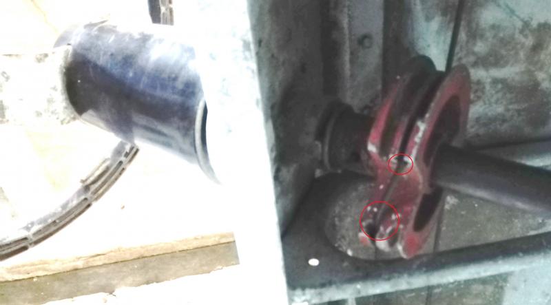

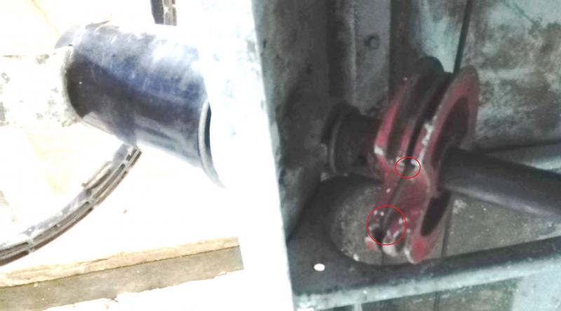

Вопрос к владелицам Казанок. Каким образом разделывается трос на рулевом барабане(обвел на картинке место)?
Кто ставил талреп, какой номер использовали?
родной казанковский трос из двух частей, на одном из концов каждого троса обжаты бобышки которые входят в углубления в барабане где вы обвели, в данном случае надо зафиксировать трос от скольжения по пазам любым удобным способом

Про бобышки в инструкции прочитал. Вот думаю может в домашних условиях кто обжимал такие вещи. Ты тент ходовой на свой корабль не делал? Интересует Какую высоту лучше сделать.
3 165
1 319
Александр здравствуй. Я бобышки делал сам, выточил из простого металла, диаметр наружний померь на барабане, а отверстие по диаметру троса. Одевал бобышку на трос, затем трос на конце разгибал по кругу в разные стороны, бобышку сдвигал до этого самого растопыренного места, и с помощью мощного паяльника и кислоты просто тупо её впаивал(заливал оловом). Потом не забудь место пайки промыть с мылом или с содой(смыть остатки кислоты), что бы в дальнейшем исключить окисление троса. Тент не делал, хотел заказать, у нас в Самаре шьют, но с финансами напряг, может что решится, тогда сразу закажу. Как по рулевой то, получилось или нет?

Да все проложил натянул. Сейчас трос проходит ровнехонько без задеваний. Смущает талреп 5мм, как то хлипенько выглядит. Ты какой ставил, не помнишь?
3 165
1 319
Раньше на Прогрессе2 было штатное рулевое, там стояли талрепы, резьба была М6 правая и левая, вот их и ставил. А так можно любой воткнуть, лишь бы места хватило для хода троса.
Msmer54
30.08.2011
949
181
Большой то сильно там и не нужен. Пока поставил 5мм оси. Может поменяю на 6мм.

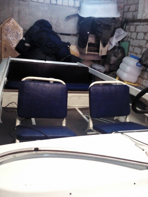

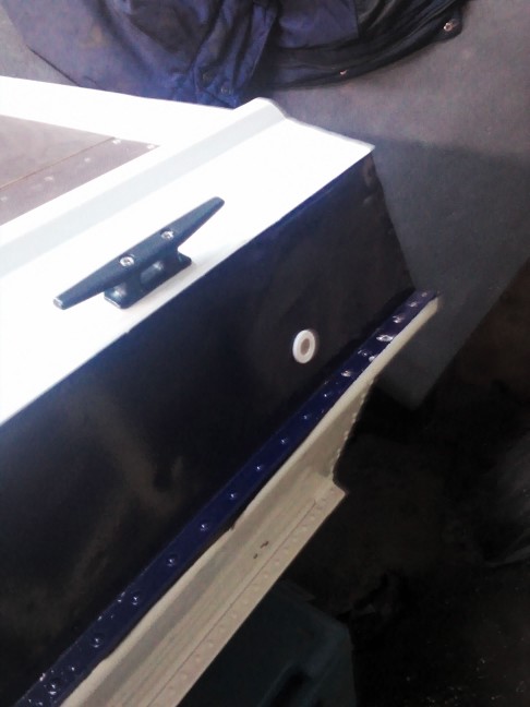

Можно сказать последние штрихи :D

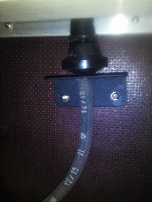

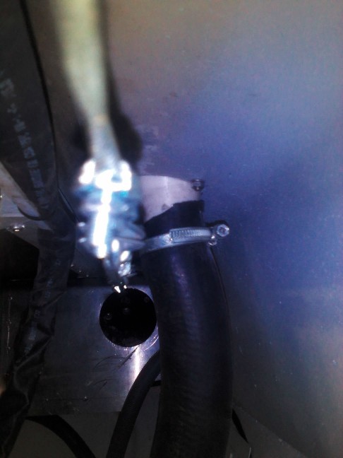

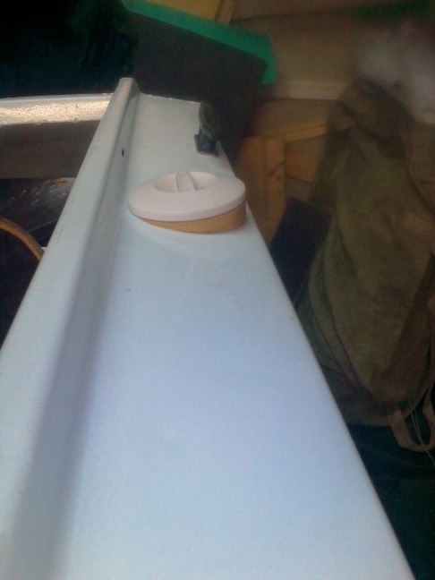

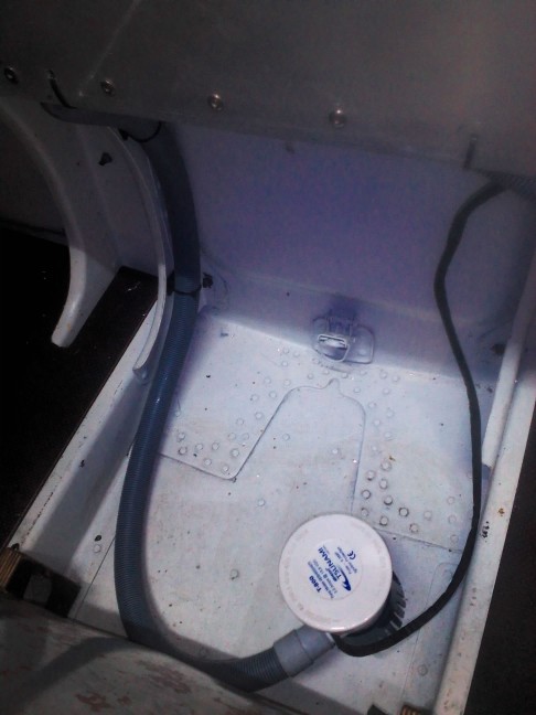

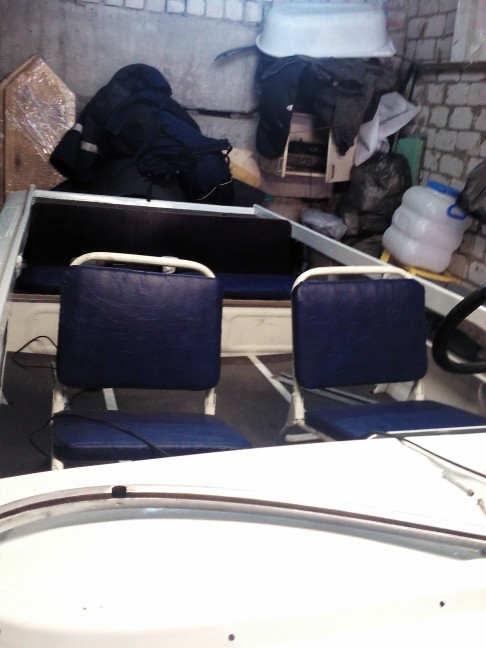

Обтянул сиденье и закрепил на каркасах. В качестве наполнителя использовал вспененный утеплитель 8мм (делал бутерброд в 5 слоев). Доделал рулевое управление, поставил калужскую машинку с троса С2.
Горловину пришлось наклонить мешала тросу.

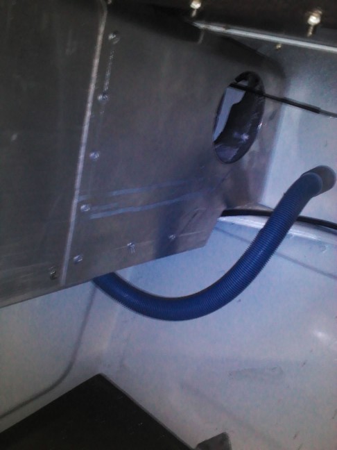

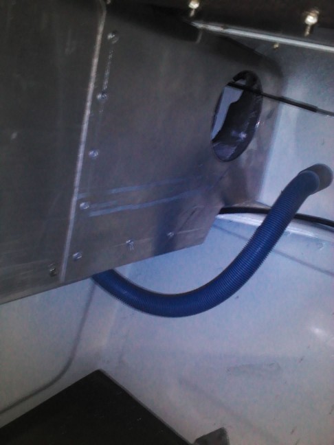

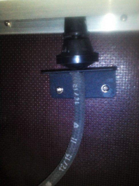

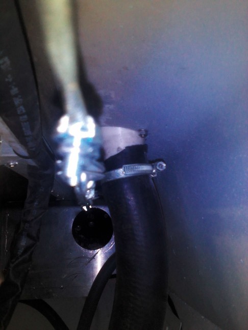

Смотрел в магазине комплект для помпы шланг + крепеж на борт стоит 1000р. Рука не поднялась купить этот коплект, взял шланг от стиралки 80р и соединитель для этого шланга за 6р. У патрубка обрезал с одной стороны елочку, получилось трубка с буртиком. В борту просверлил отверстия и вставил патрубок, а с другой стороны натянул шланг. Все здорово держится :good:

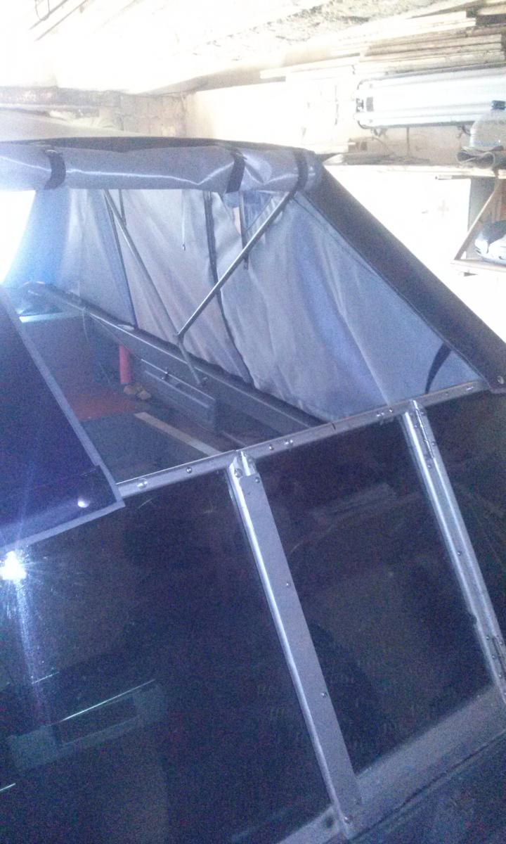

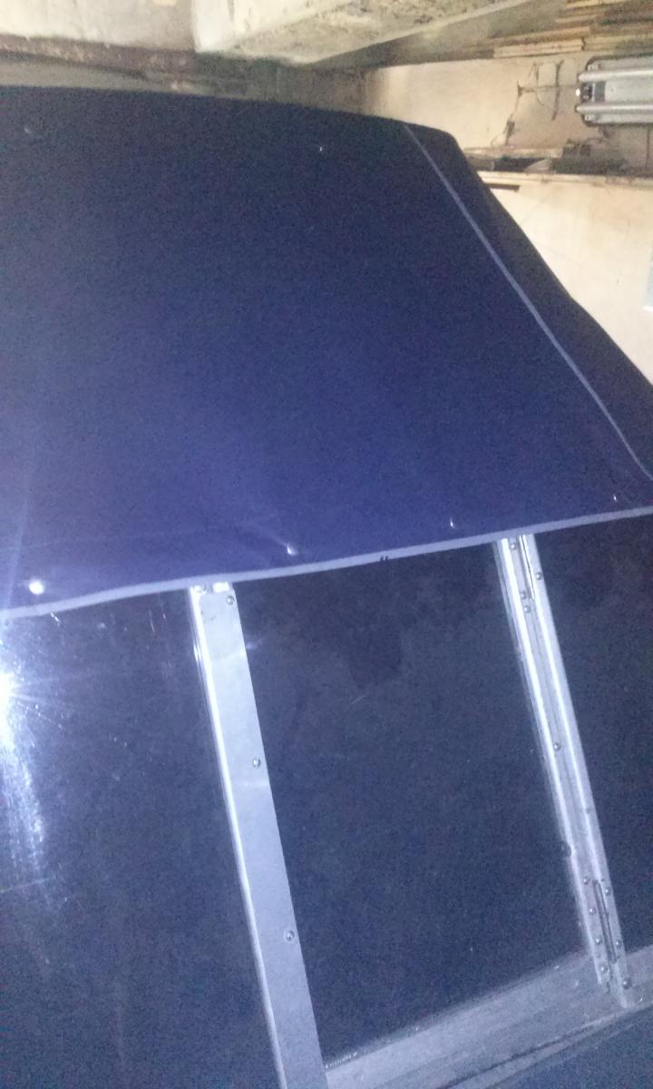

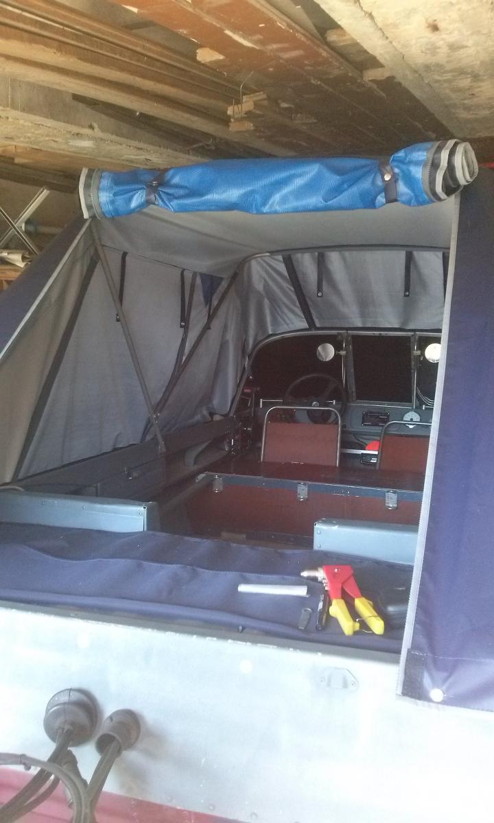

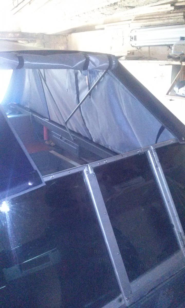

Тёзка привет. Классно получилось, пора на воду уже. Я себе всё таки заказал тент, и уже установил. Жене и сыну понравился. Как и хотел, сделали без окон, но с клапанами и с москиткой.
